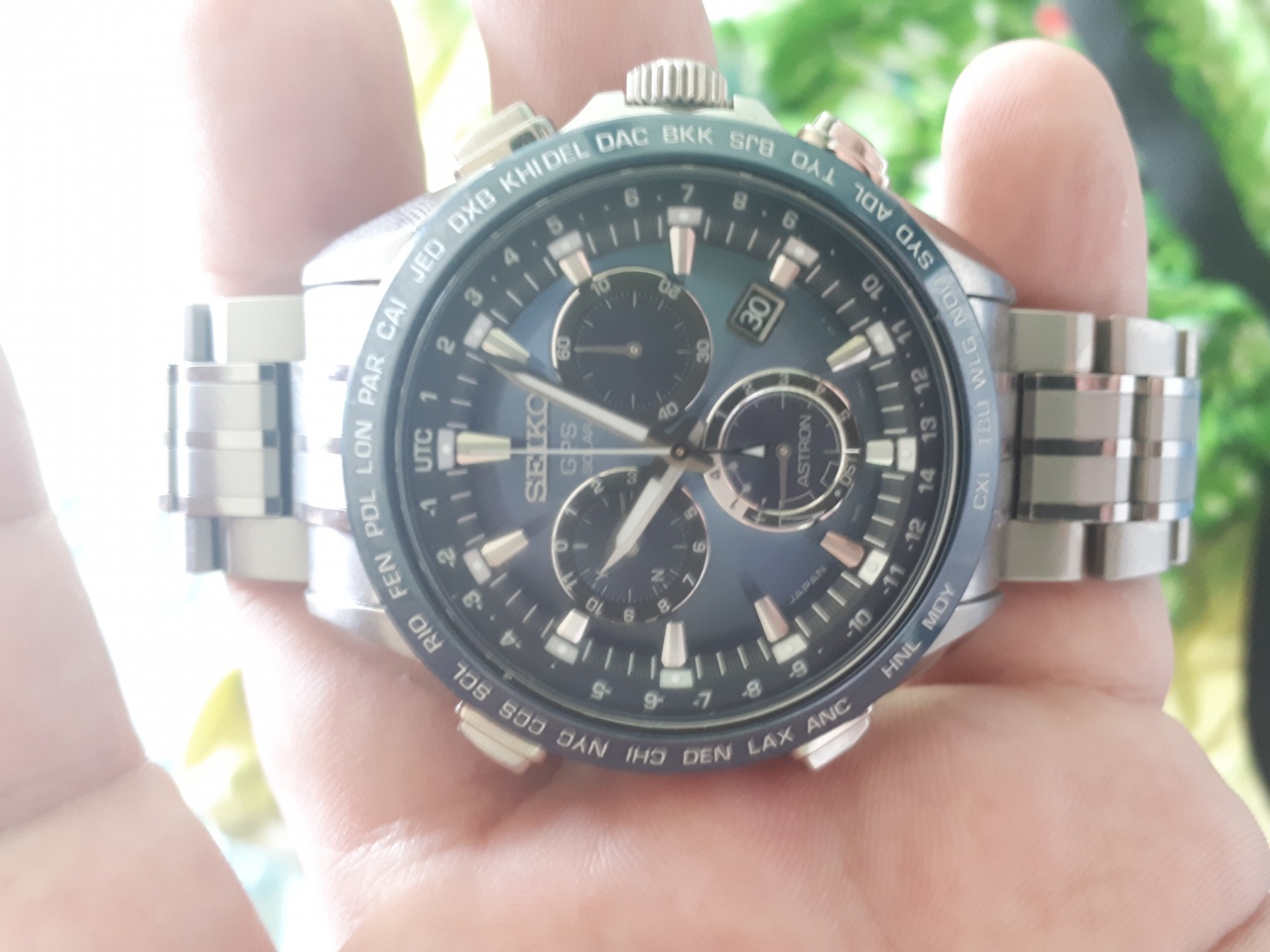

На солнце открытом зарядились до полного за пару часов. Интенсивность солнца не спутаешь. Как то сразу с 2/3 до полного.

Сообщение от Screwdriver42 Посмотреть сообщение
Вложение 2214199
С моими было точно также.
Вложение 2214199
Вот!!! А я Вам сразу сказал - НА СОЛНЦЕ их, на солнце!!!!
