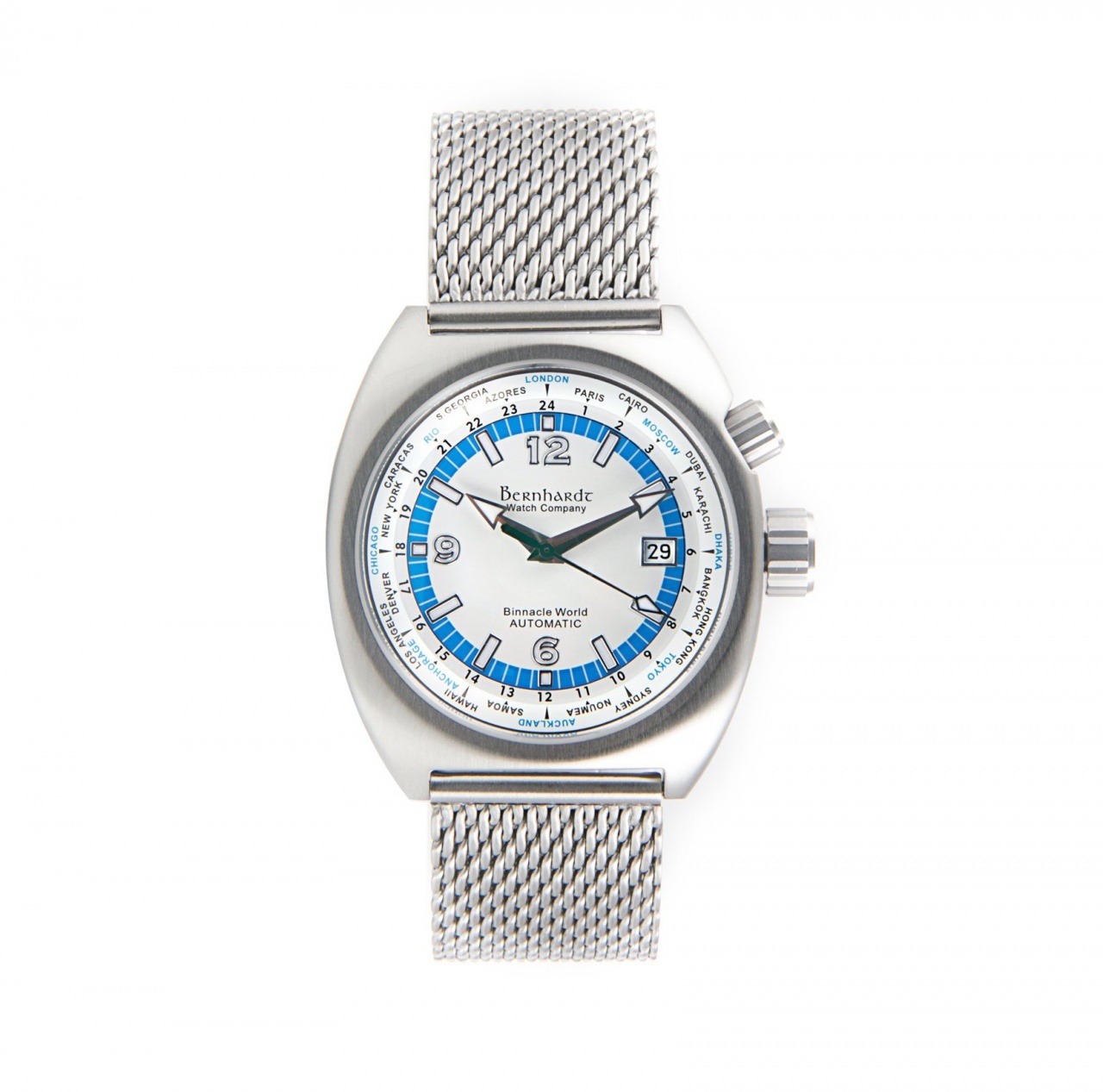

https://www.bernhardtwatch.com/colle...ontpage?page=2

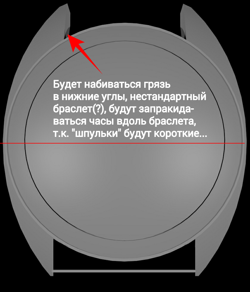

Мой вариант (в нижней части макета.)

ARTEM KUZMIN
Спасибо. К сожалению только одни приглянулись и те с лишними кнопками...
west24
Трёхмерная модель, можно изменить как хочешь, я думал там сделать небольшое закругление или отодвинуть подальше, чтоб стенки были толще, а так же можно было не перпендикулярный стрелкам скос делать, а под углом.
Предполагается стандартный браслет и ремешок, по размерам и креплению. На то что указывает стрелка - тень от нескольких синтетических источников освещения.
Там нет дырочек для распорных цилиндрических фиксаторов. Это пока набросок, я делаю модель корпуса в программе которую параллельно осваиваю.
Вот думаю как лучше сделать - глухие или сквозные отверстия.
Грязь по любому будет забиваться, под безель, под гайку фиксатор крышки, но это будет корпус из стали - немного мыльной воды и он чистый.
