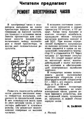

...В районе катушек слышно тихий звук с частотой примерно 1 или 2кГц в такт качанию баланса (насколько я понял из описания у Шамоновой, автогенератор жив и здравствует)...
...Или может мне необходимо что-либо заменить для обеспечения уверенной раскачки баланса
Паразитная нч генерация порок штатной схемы.
