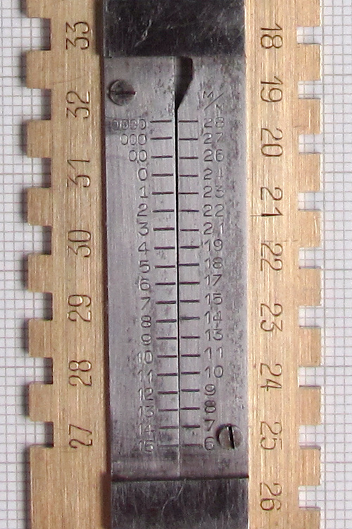

Ушли мы делеко от темы, но еще раз повторили как правильно подбирать пружины. Что очень хорошо.
А если по теме, то мое мнение, что эта мерка просто для быстрого подбора чего-то круглого по диаметру. По логике для колес.

Сообщение от Андрей Крукович Посмотреть сообщение
Доброе утро!
Конечно, это без сомнения стало ясным, что эта мерка служит для подбора колес, с момента как Вы подтвердили что диаметры отверстия в центре кругов все одинаковые.

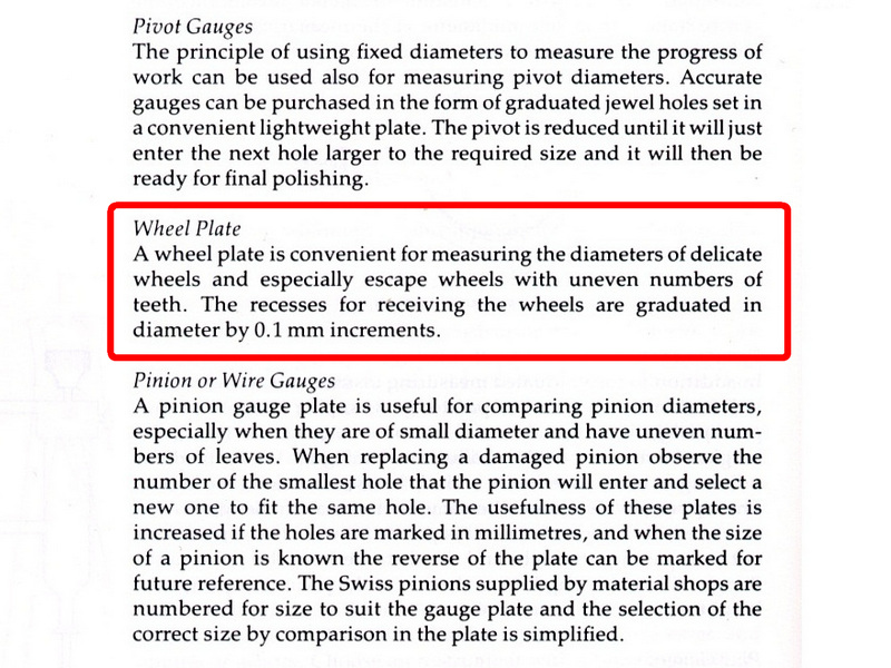

Здесь речь шла о устройстве которое показал ТС. Это устройство предназначено и используется для измерения диаметра колеса часов, а не для измерения барабана и не для определения параметров пружины двигателя часов.
George Daniels в своей книге "Watchmaking" издание 1999 года, на стр. 22 написал следующее:
Дальше обсуждение беспредметно, тема практически полностью исчерпана, прошу модератора закрыть ее.

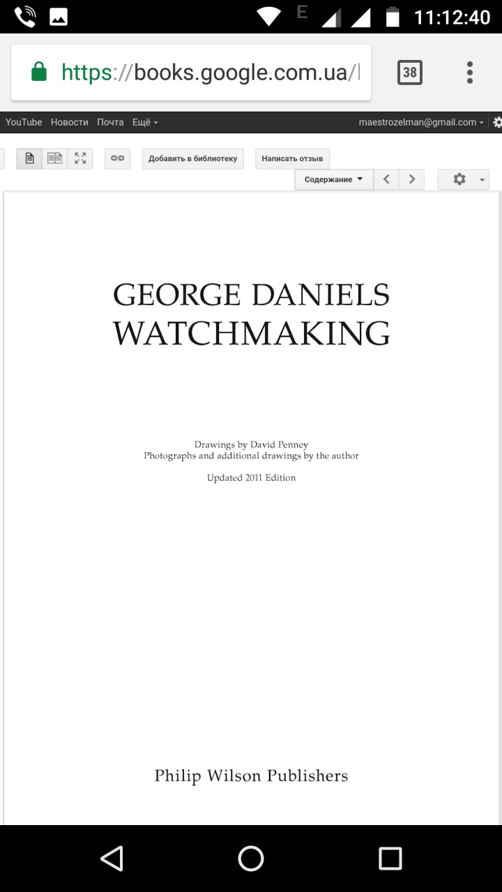

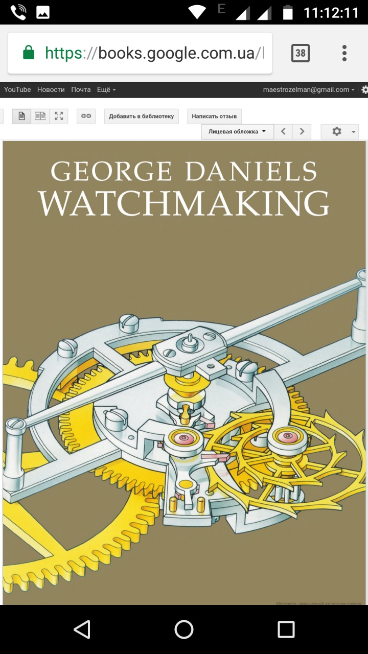

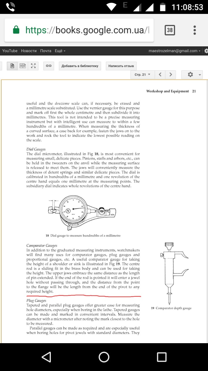

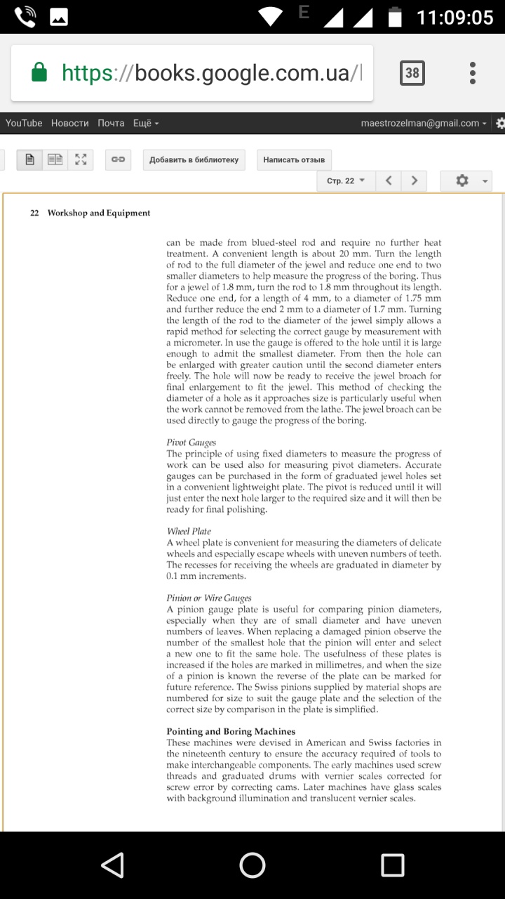

Уважаемый Душан огромное Вам спасибо за помощь и участие в обсуждении. Мне нравиться ваша манера изложения информации, в частности то, что Вы сопровождаете её ссылками на достоверную, подтверждённую и полезную информацию. Обратил на это внимание читая ваши сообщения и в других темах, т. к. и сам стараюсь дополнять ссылками изгагаемую информацию.
К сожалению английский язык не знаю, поэтому пришлось воспользоваться переводчиком. Может кому-то, как и мне, будет интересно, что там написано, поэтому нашёл часть книги в интернете и перевёл.
Штепсельные датчики
Конические и параллельные штепсельные датчики обеспечивают большую простоту для измерения диаметров отверстий, особенно при сверлении в токарном станке. Конические датчики могут быть сделаны и отмечены в удобные интервалы времени. Измерьте диаметр микрометром, отметив метку, ближайшую к измеряемому отверстию. Параллельные датчики могут быть изготовлены по мере необходимости и особенно полезны при сверлении отверстий для опорных камней со стандартными диаметрами. Oни для драгоценного камня 1,8 мм повернуть его на 1,8 мм по всей его длине. Уменьшите один конец на длину 4 мм до диаметра 1,75 мм. и далее уменьшают конец 2 мм до диаметра 1,7 мм. Точение длины стержня до диаметра драгоценного камня просто позволяет быстро выбрать правильный калибр путем измерения с помощью микрометра. При использовании датчик предлагается в отверстие до тех пор, пока он не станет достаточно большим, чтобы допускать наименьший диаметр. С этого момента отверстие можно увеличить с большей осторожностью, пока второй диаметр не войдет свободно. Теперь ole будет готов получить бриллиант для окончательного увеличения, чтобы он соответствовал драгоценности. Этот метод проверки диаметра отверстия по мере приближения к размеру особенно полезен, когда работу нельзя удалить с токарного станка. Чертеж драгоценности можно использовать непосредственно для оценки хода бурения.
Шарнирные датчики.
Принцип использования фиксированных диаметров для измерения хода работы также может использоваться для измерения диаметров поворота. Точные датчики можно приобрести в виде градуированных отверстий для драгоценных камней, установленных в удобной легкой пластине. Шарнир будет уменьшен до тех пор, пока он не войдет в следующее отверстие большего размера до необходимого размера, и он будет готов к окончательной полировке.
Колесная плита.
Колесная пластина удобна для измерения диаметров тонких колес и особенно управляемых колес с неравномерным количеством зубьев. Выемки для приема колес градуированы в диаметре с шагом 0,1 мм.
