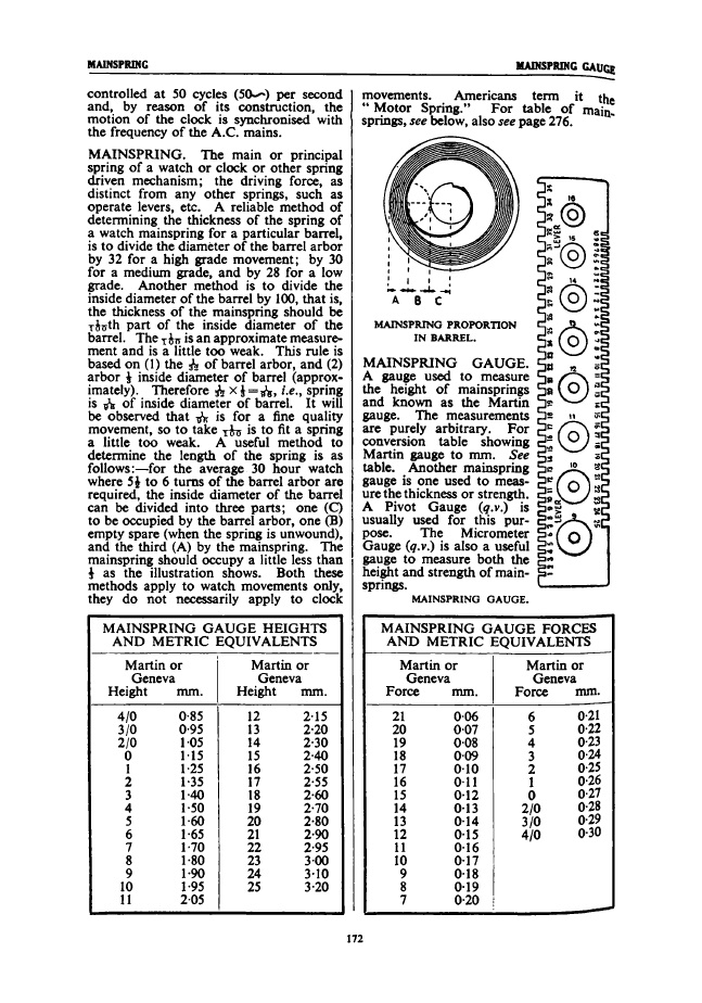

Сообщение от Odissey Посмотреть сообщение
Предполагалось ,что по размеру барабана и толщине пружины , определялись все остальные параметры пружины. Имеется ввиду не собственно расчет пружины,а то что все остальные размеры пружины вытекают из номера, указанного на устройстве,которому соответствует данный диаметр и ширина.
Добрый вечер!
Такая система никогда не существовала, потому что размер барабанов может быть одинаков даже если часы, в которых эти барабаны находятся, являются полностью различными и пружины внутри тех барабанов не одинаковые а различные друг от друга.
- Вы можете показать нам таблицы, которые показывают отношения о которых вы говорите?
- Нет.
- Или, может быть, каталог производителя?
- Нет.
- По крайней мере подскажите нам источник Вашей информации.
- Источников нет.
Я попытался объяснить что выбор пружины не является легким если нет заводского ТУ, поэтому и существует куча различных мер, сделанных по всем стандартам установленным со стороны производителей часов.
Вот, на фото ниже, показанная пара мерок по системам: Robert, Dennison и метрической.
С уважением, Душан
Название: Mainspring Gauges.jpg
ID:	2129630   Нажмите на изображение для увеличения
Название: Watch and Clock Encyclopedia  - Donald De Carle.jpg

Сообщение от Душан Грујић Посмотреть сообщение
Что для номера, на который вы ссылаете - "все остальные размеры пружины вытекают из номера, указанного на устройстве, которому соответствует данный диаметр и ширина" ?
Привет!
Что касается измерения с помощью Данного инструмента, то могу подтвердить,что этот метод именно и заключается на соотношениях. ( Я не сторонник его а лишь пытаюсь объяснить как он работает.) Повторю, что стоит задача заменить неисправную пружину ,а не расчитывать её (Формулы приведенные Вами никаких сомнений у меня не вызывают.Однако не понятно ,для чего вы их приводили). Нужно определить несколько размеров и заказать новую!.
Ширину измерить легко,(определить прорезь ,которой соответствует пружина и,пользуясь таблицей, например приведенной Вами ,Определить ширину в мм.)
Проблема состоит в точном измерении толщины!С микрометрами было туго совсем. Для этого и ,видимо, придумали эту систему определения, по диаметру барабана. Однако толщина, относительно точно, может быть определена лишь для стандартных длин пружин пружин и валов (одинаковое число оборотов и т.д.) Таким образом каждому номеру соответствует определенная длина пружины и, соответственно, толщина
Таким образом известны все размеры и можно заказать новую пружину.
Гораздо более удобно стало пользоваться прямым измерением толщины ,когда придумали, Slit Gauge ,как у Вас на фото внизу.
