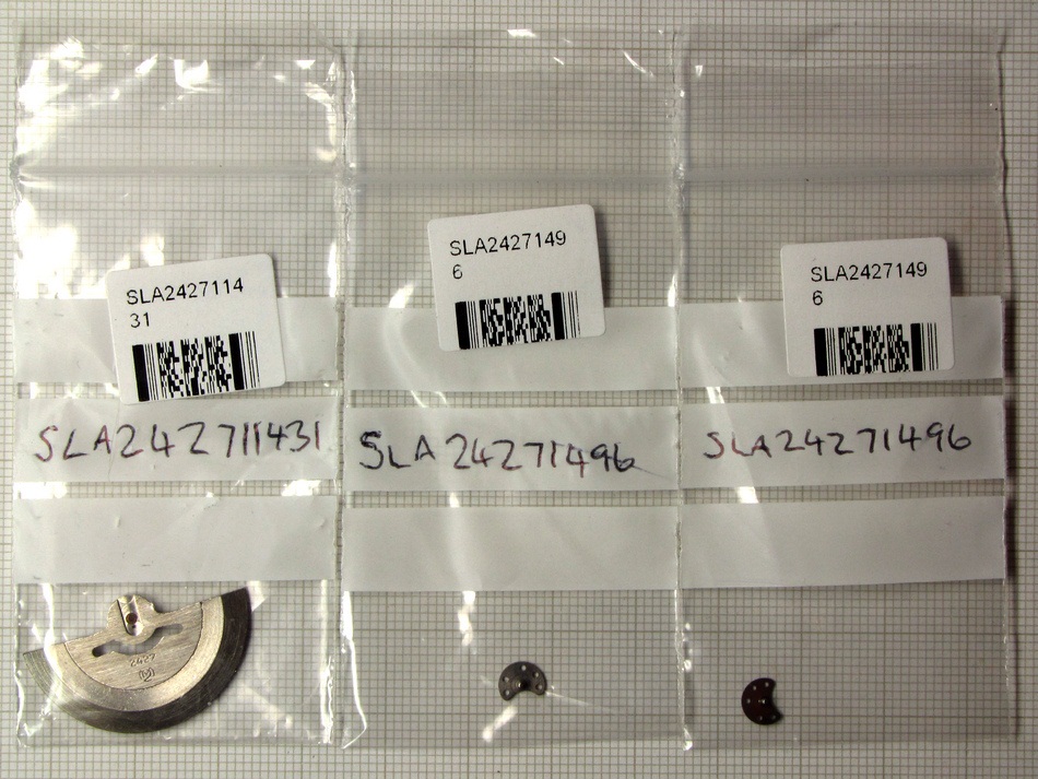

На моих подшипника по-моему нет. Я думаю что открутился винт крепления сектора и сектор просто болтается между крышкой и механизмом. Сектор крепится одним винтом и стопорится плоской пружинкой. В любом случае понесу к мастеру.

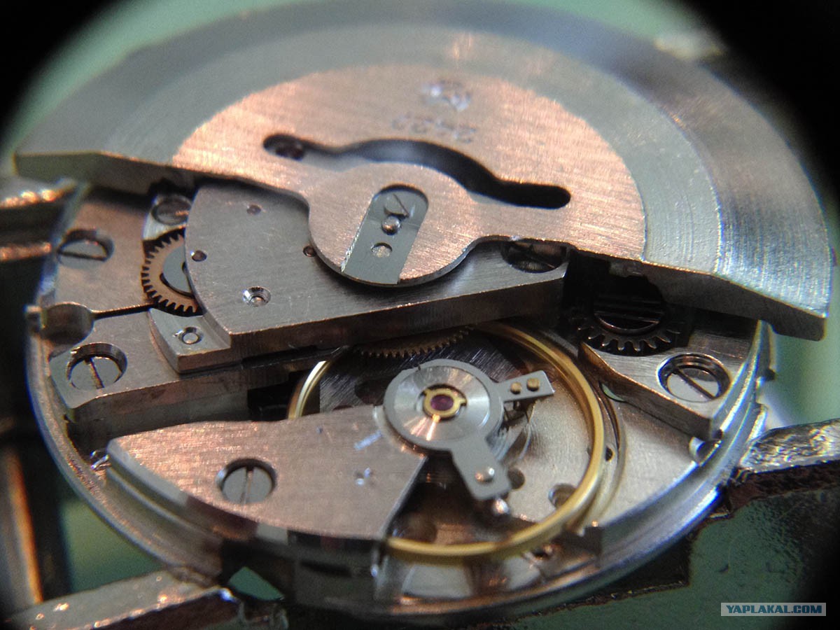

Подшипники бывают разные, как шариковые так и твердые, как они есть у Славы.
С уважением, Душан
Название: Slava Parts 01.jpg
