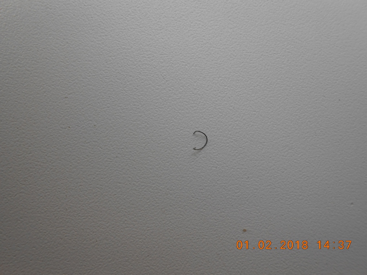

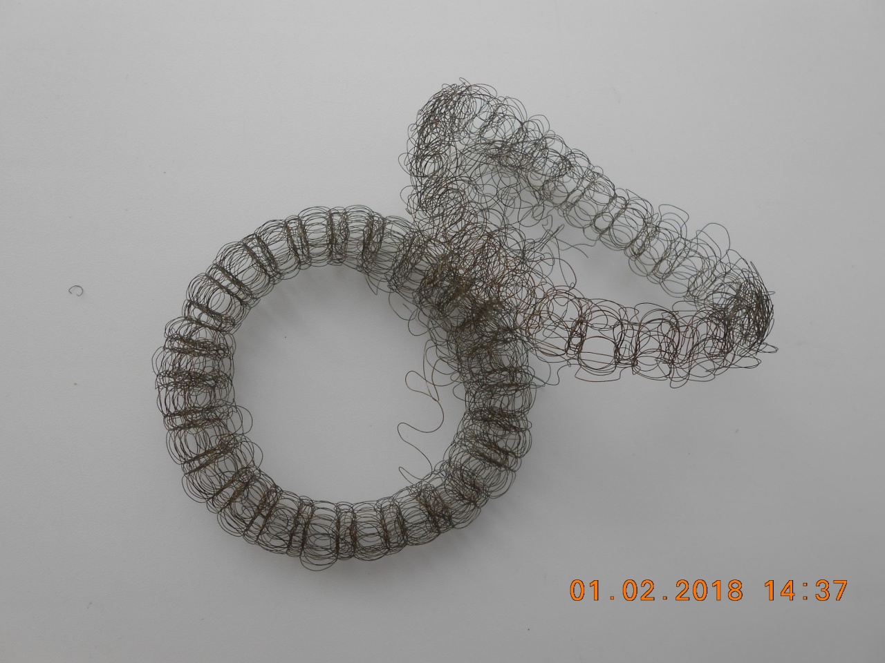

Добрый день. Я выгибаю пружинку из мочалки ( для мытья посуды ) - наверно с 1990 года. Не ту что сейчас продают как стружка ( плоская ) а именно старые она как проволока диаметром 0.16 мм. Конечно это не правильно -- но в то время делал ( и ) именно так поскольку больше ничего не было.

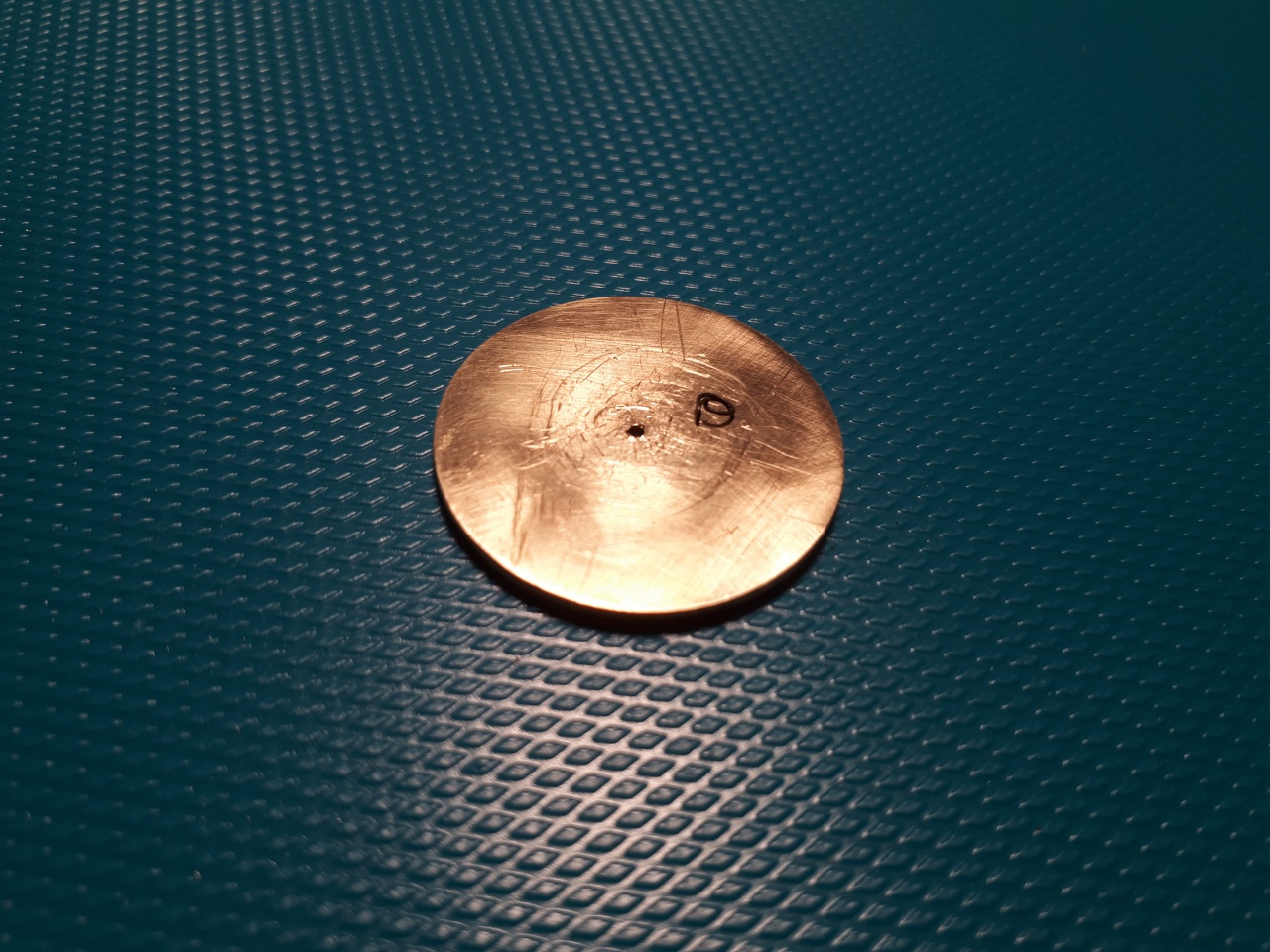

Отрезал кончик струны от гитары и согнул пружинку теперь осталось обточить до нужного размера по высоте и внешнюю сторону, сделать правильный виток взяло порядочное количество времени правил и подгибал просверлив монетку вставил в нее конец пружины в отверстие и разклинил куском заточенной под конус скрепкой. Интересно как правильно делать данную операцию, кто как гнет, может какую приспособу сделать?

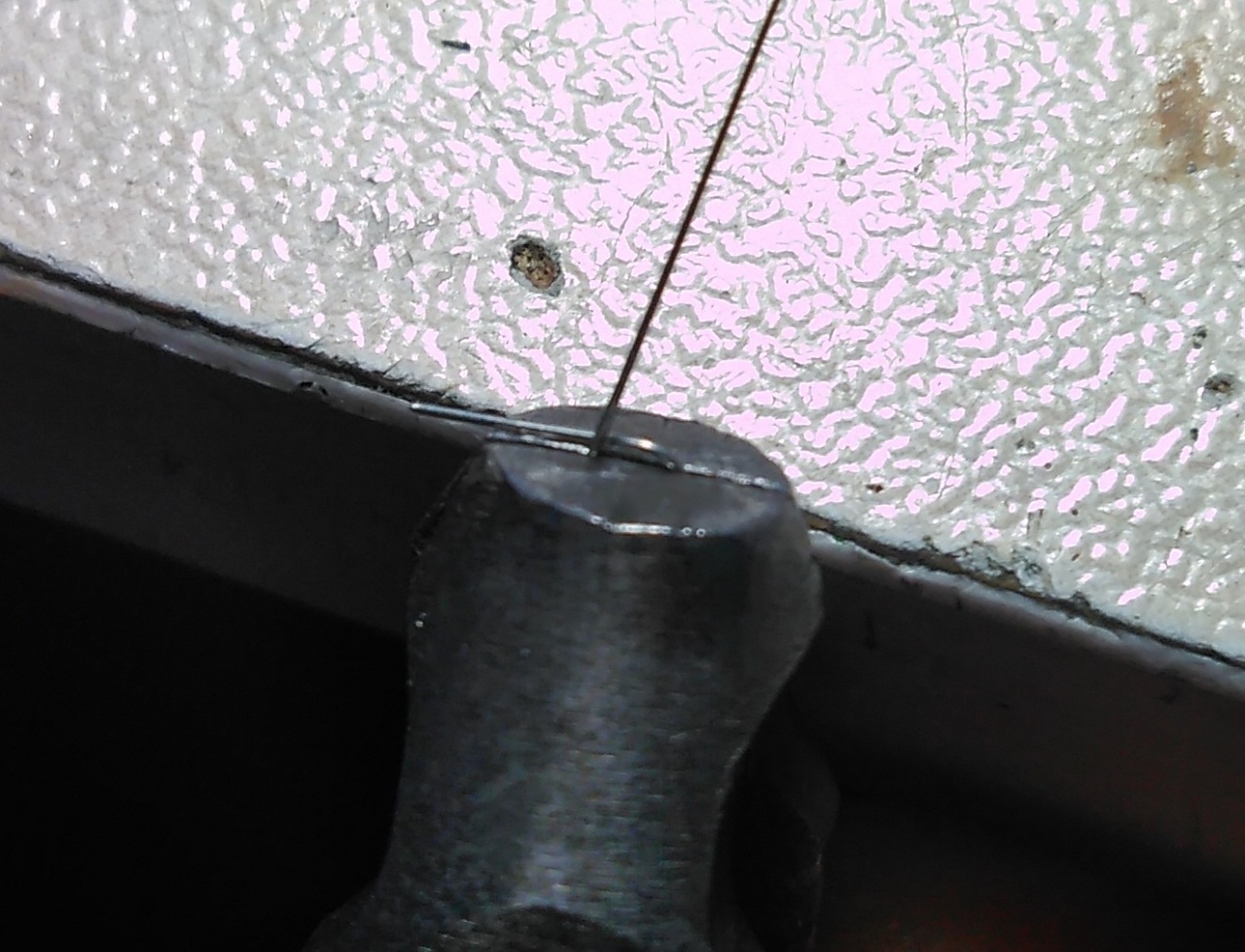

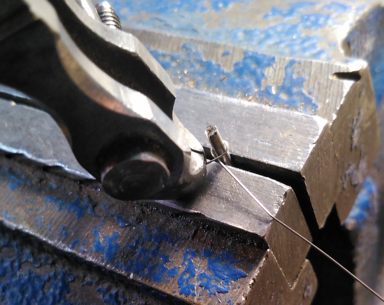

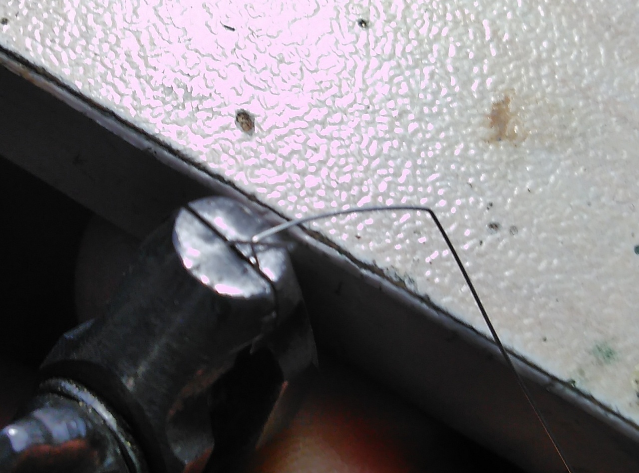

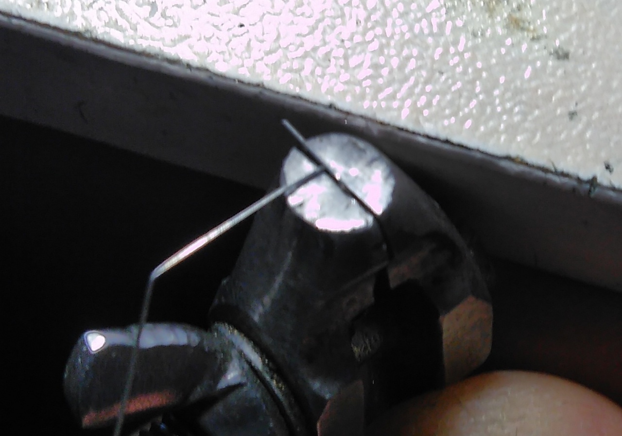

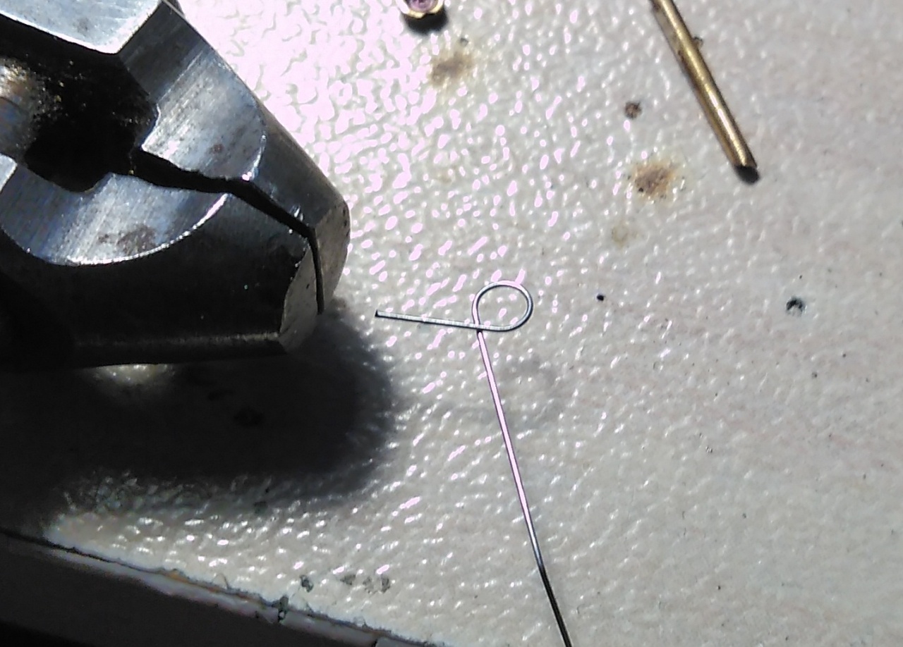

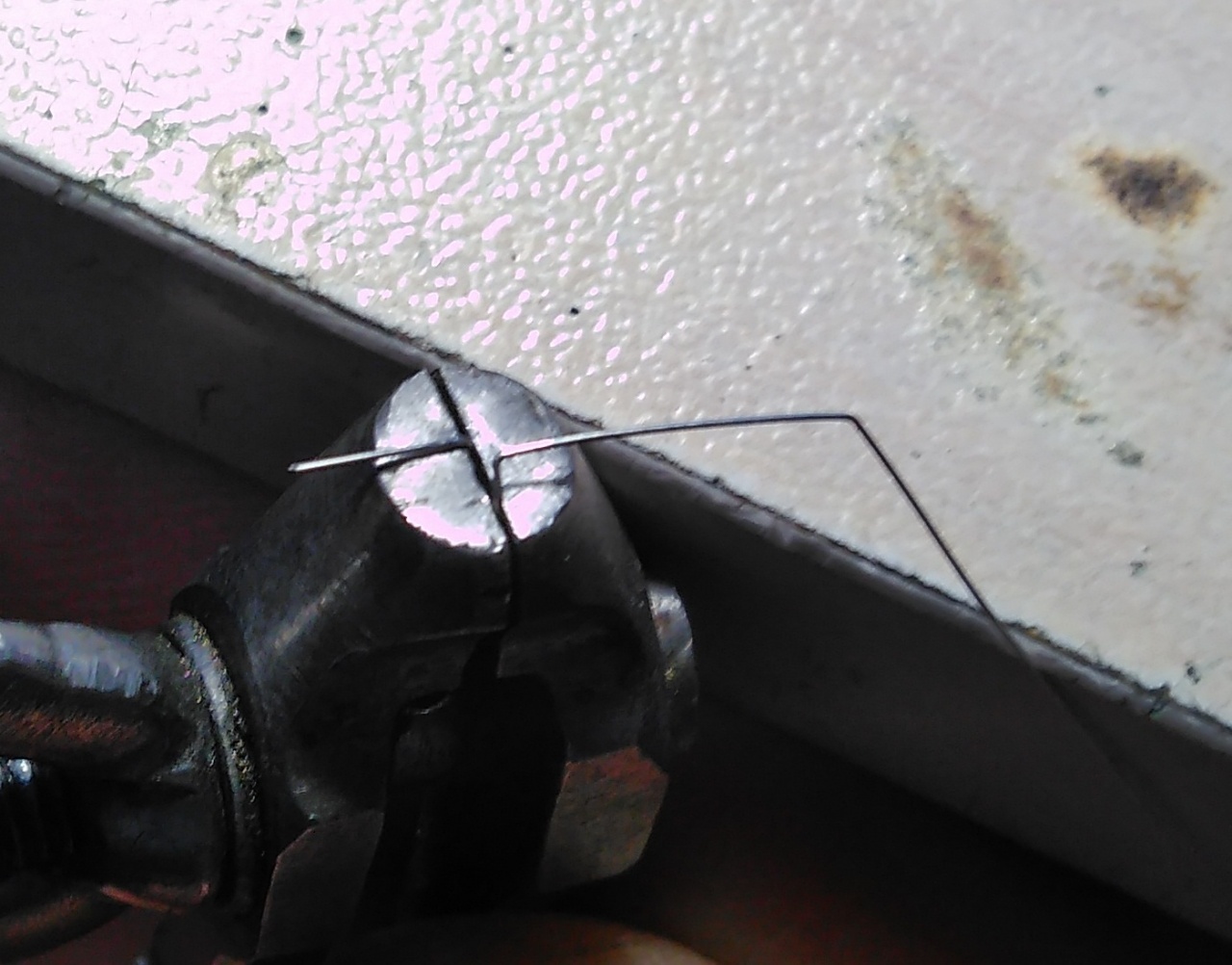

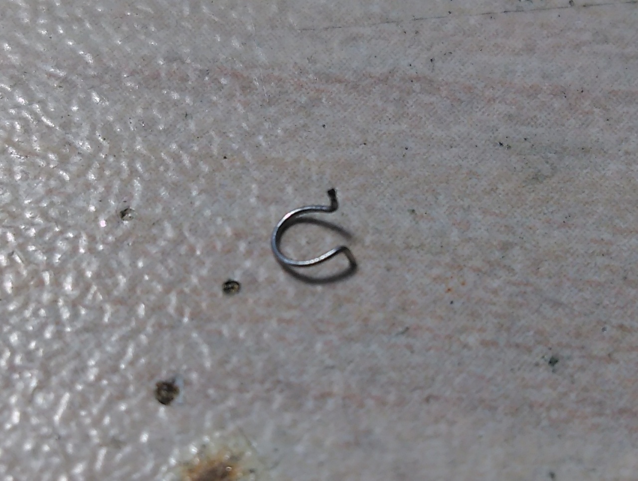

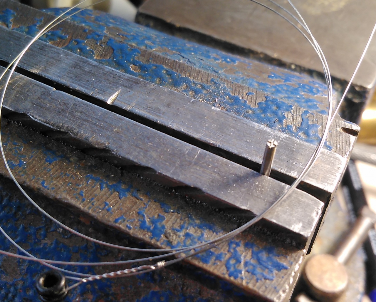

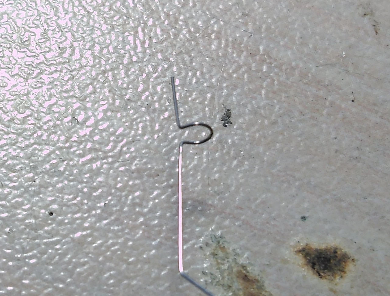

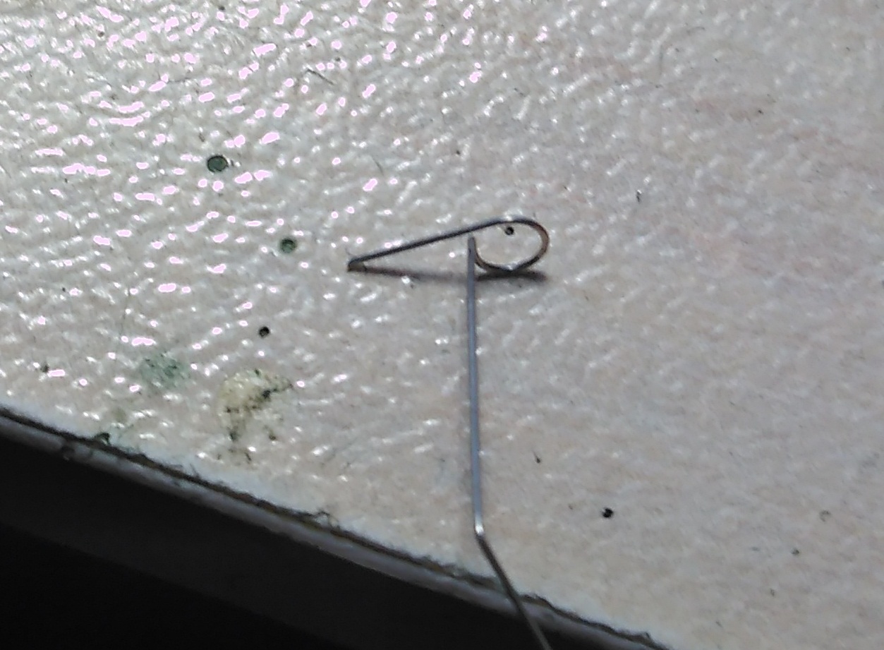

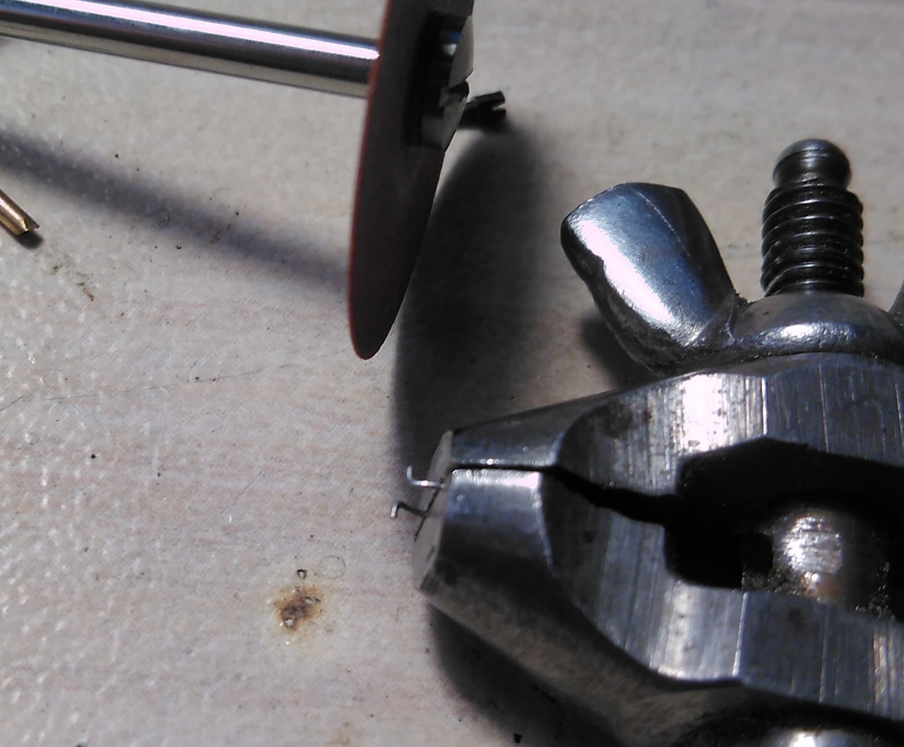

Вот, мне труднее объяснить, чем показать...

Эти 10 пользователей сказали Спасибо! nevenbekriev за это сообщение:
arbitrevb (19.03.2018), Lentyay (19.03.2018), NSGV (02.02.2018), olegf2005 (02.02.2018), rusi (03.02.2018), SirStranger (02.02.2018), terex (18.03.2018), vadim197272 (19.03.2018), Vladi19 (02.02.2018), VladimirKireev (18.03.2018)

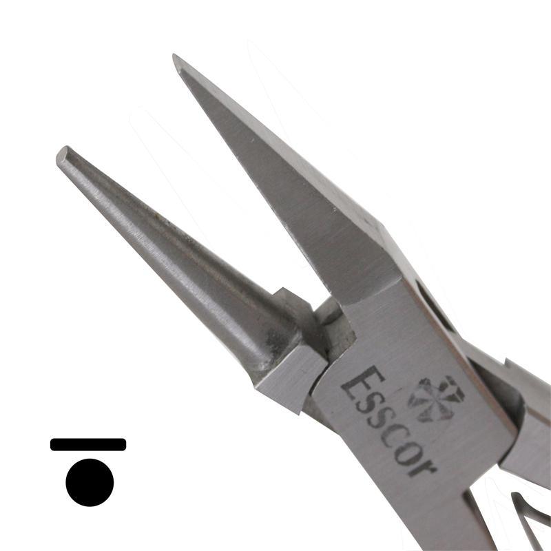

Господа, есть специальные плоскогубцы для изготовления таких вот вещей, ими делают ювелиры пружинки для карабинов
можно фото, как они выглядят, а пружину я уже сделал.
  #29
Старый 18.03.2018, 14:19
Душан Грујић Душан Грујић вне форума
Светлая память.. R.I.P.
Регистрация: 25.05.2008
Адрес: Белград, Сербия - Sydney, Au
Сообщений: 5,165
Сказал(а) спасибо: 839
Поблагодарили 9,723 раз(а) в 3,311 сообщениях

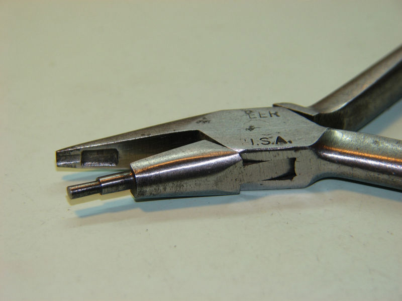

Сообщение от Vladi19 Посмотреть сообщение
Например:
С уважением, Душан
