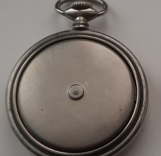

Сообщение от 0xotn1k Посмотреть сообщение
через заднюю часть. там должно быть проставочное тонкое кольцо с тремя нависающими над мехом лапками - они часто обломаны и остается лишь кольцо его нужно вынуть снять заводной вал и вытряхнуть механизм на ладонь или еще куда нибудь) Потом можно сдохнуть от рака если не надеть респираторную маску.
Спасибо . А часы как на фото в начале темы имеют проставочное кольцо?
  #25
Старый 21.12.2022, 05:54
Аватар для 0xotn1k
0xotn1k 0xotn1k вне форума
Регистрация: 03.03.2014
Адрес: Деревня Гадюкино
Сообщений: 6,928
Сказал(а) спасибо: 4,934
Поблагодарили 4,288 раз(а) в 2,724 сообщениях
Должно быть. По крайней мере минерва и сильвана имеют. От этого кольца кстати на внутренней стороне задней крышки характерные потертости имеются.

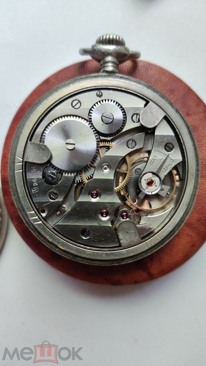

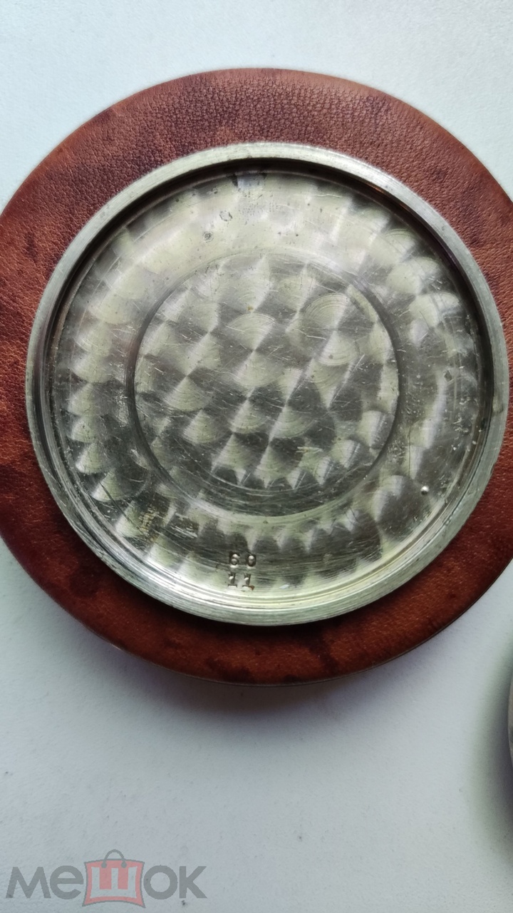

Снова спасибо! Я так понимаю, что в Arsa функцию проставочного кольца выполняет эта (фото) крышка?
Т.е. алгоритм следующий (?): 1. Отвинчиваем заднюю крышку; 2. Снимаем "внутреннюю" крышку- проставку; 3. Ослабляем винт фиксатора ЗГ, удаляем ЗГ; 4. Вынимаем механизм из корпуса со "спины".
Не хочется, в респираторе и резиновых перчатках, лишнее время "возить носом", чтобы отправить стрелки и циферблат на "отмочку".

да, не парьтесь вы, с этой фигней))) знатоки еще не написАли, что период полураспада солей радия столько лет)))
снимайте аккуратно, лучше на подстилке какой... потом снимете стрелки и в чашку с водой, прямо там в воде, аккуратненько зубочисткой очистите стрелки от этой гадости (смотрите с обратной стороны стрелок, там ее много)... так же и цифер. потом воду выливаете, желательно не в раковину на кухне)) цифер можно подержать в воде до снятия светомассы. иногда использую ватные палочки... потом заметаете все следы, промываете кухню, всю квартиру и моетесь сами))) вечером спросите у домочадцев, не светитесь ли в каких местах))
удачи!!)
