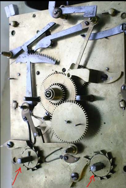

Здравствуйте, уважаемый форум. Поднимаю старую тему. Механизм собран, запущен в работу. Жилы заменены стальным тросиком. Всё работает, но возникла проблема. Завод на часах недельный, так вот пять дней часы идут ровно, а последние два дня с ускорением. И ускоряются значительно, на десять-пятнадцать минут в сутки. В чём может быть проблема? Заводная пружина не перетянута. Спасибо. С уважением,Сергей.

Здравствуйте.
Дело только в пружине. Надо давать начальное натяжение при установке.

Сергей, вот эти нижние квадраты с трещотками как раз и служат для начального предзавода пружины. Иначе получается, что к концу хода усилие пружины сходит почти на 0, момент раскачки маятника и, соотв. его амплитуда уменьшаются, что приводит к ускорению хода.

Благодарю Вас! Буду пробовать ещё раз
А на сколько оборотов примерно делать преднатяг?

Сергей, рекомендуется делать 1-2 оборота для задания начальной нагрузки на пружину. Это, так сказать, общая практика.
На самом же деле все намного сложнее. Часовщик, создававший фузейные часы, или мастер, осуществлявший ремонт, должен был опытным путем, а скорее даже путем измерений, найти тот самый рабочий диапазон конкретной установленной пружины, который соответствовал бы конусной проточке фузее и обеспечивал бы точный ход часов на протяжении недели. Для этого использовались специальные приспособления, снимался спуск и измерялось усилие на оси фузеи в разных положениях связки пружина-барабан-фузея.

думаю что вместо спец-приспособления можно закрепить горизонтально на квадрате фузеи стержень с перемещаемым по длине грузиком (как в старых напольных весах) и на каждом обороте сравнивать крутящий момент
