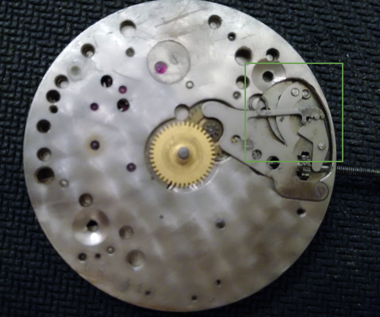

Кстати, я проверил концентрацию серной кислоты в автомагазинах, получилось что у нас, в Сербии, концентрация является значительно более чем я думал, она не 10%, а около 36% т.е. 31º Baumé, удельной плотности 1,28 г/мл, так что ее надо разбавлять и достигать ~1,07 г/мл удельной плотности, для травления. Не знаю как это в России, но не вижу зачем бы оно отличалось.
Обратите внимание: Чтобы разбавить кислоту, никогда не наливайте воду в кислоту, но наоборот, наливайте кислоту в воду.
С уважением, Душан

Извиняюсь за то, что ввел в заблуждение, отверстие все же сквозное.
Думаю, самый простой способ извлечь винт это снят мост.
Спасибо за советы.
А чем покрыты механизмы, что они не реагируют с 10% серной кислотой?

Извиняюсь за то, что ввел в заблуждение, отверстие все же сквозное.А чем покрыты механизмы, что они не реагируют с 10% серной кислотой?
Привет!
Платины покрыты никелем ( в Вашем случае). Иногда золотом...
Впрочем и с латунью ,даже без покрытия , серная практически не реагирует .
Доброе, утро!
Потому что квасцы являются полностью безопасными, и что они не реагируют с медными сплавами сравнивая с серной кислотой, даже если металл не покрыт никелем.
Советую Вам использовать именно квасцы, особенно если работаете в квартире. Если квасцы бы пролились из-за какого-то инцидента, то никакого повреждения не будет, но с серной кислотой, ущерб безусловно будет нанесен.
С уважением, Душан

Добрый день. Можно поподробнее по травлению квасцами: концентрацию, время, как реагирует позолоченная латунь?
КВАСЦЫ АЛЮМОКАЛИЕВЫЕ ВОДОРАСТВОРИМЫЕ 100,0, такие будут работать?

Добрый день. Можно поподробнее по травлению квасцами: концентрацию, время, как реагирует позолоченная латунь? КВАСЦЫ АЛЮМОКАЛИЕВЫЕ ВОДОРАСТВОРИМЫЕ 100,0, такие будут работать?
Добрый вечер!
Не беспокойтесь, только царская водка - Aqua Regia растворяет золото а ртуть соединяется с золотом создав амальгам. Квасцы растворяют только железо и сталь, никакие другие металлы. Для инструкцию читать эту тему с начала, все объяснено.

Извините ещё раз, из темы не пойму, будут работать алюмокалиевые квасцы или только алюмоаммонийные?
