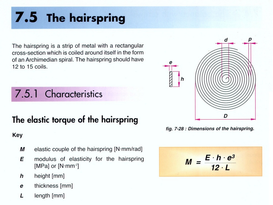

Сообщение от Odissey Посмотреть сообщение
Сообщение от Душан Грујић Посмотреть сообщение
Кстати перевод с английского "hairspring couple" на российский -> восстанавливающий момент волоска.
Мне не очень нравится этот термин.По сути это- жесткость или способность пружины сопротивляться деформации. Вот и автор труда, представленного Вами труда, называет это свойство пружин именно жесткостью.
Добрый вечер!
Русский язык не мой родной, но у меня есть очень хорошее понимание, хотя я не знаком с российской терминологией физико-механических наук. Однако, я вырос с английским, и у меня есть полное понимание, и знаний физики и механики, приобретенных в Университете.
Термин "restoring couple" имеет определенное значение, также на русском языке «couple» есть: «Пара сил» собой представляет важный частный случай системы сил. Главным вектором для неё служит нулевой вектор, так что действие пары сил на тело полностью характеризуется её главным моментом, который является свободным вектором (не зависит от выбора полюса) и называется моментом пары сил.
Следственно, термин «восстанавливающий момент спиралей».
Зачем Парамонов называл этот параметр жесткость, я не знаю и не могу объяснить, но этот термин является ошибочным, просто из-за того что это есть чистый момент, а жесткость, она совсем различная особенность.
Кстати, швейцарцы называют «restoring couple of hairspring» - «elastic couple of hairspring»
С уважением, Душан

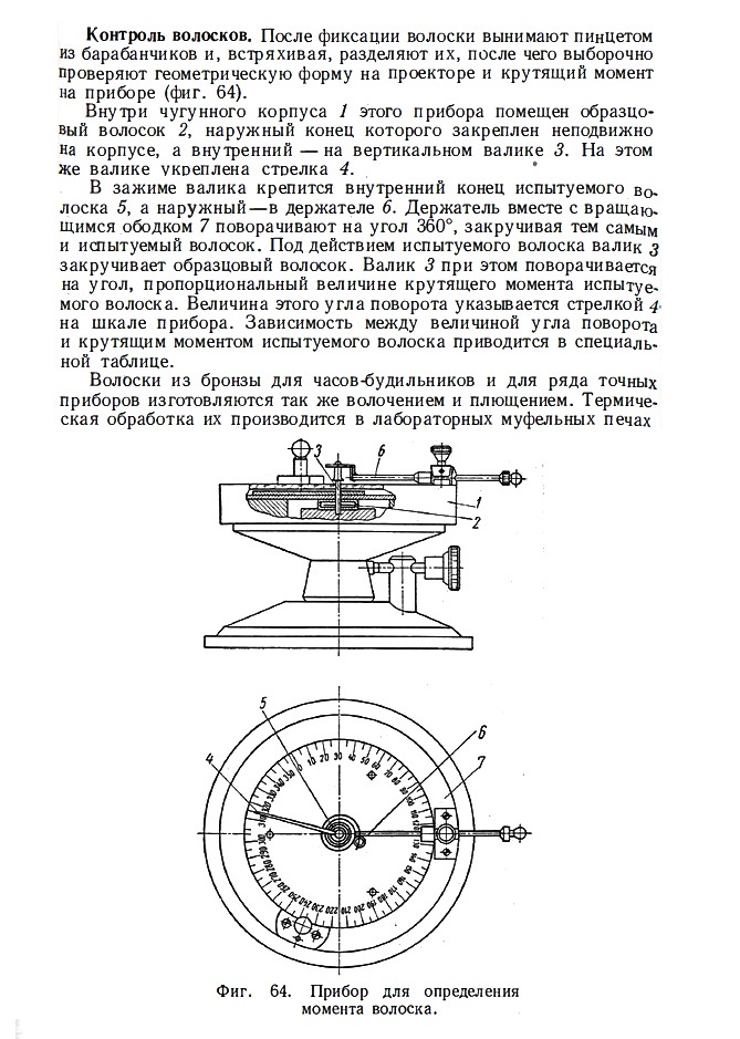

Мне интересно как именно, технически, производится испытание волоска?
Добрый вечер!
Честно говоря, у меня сомнение что чего-то изменилось в процессе измерения момента волосков от времени 1960-ых до сегодняшнего дня. Процесс, возможно, был автоматизирован и компьютеризирован, но по существу он остался прежним.
Вот, описание из книги Профессора С.В. Тарасова, прилагаю. Подобная система использовалась на американских часовых заводах.

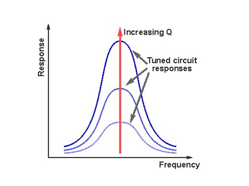

Сообщение от dmvt1 Посмотреть сообщение

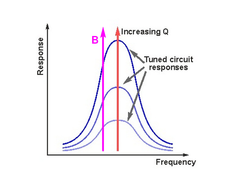

Я не очень понимаю как все это связано с амплитудой.
Добрый день!
Видимо, Вам не хватает некоторых базовых математических знаний, необходимых для понимания.
Q-фактор является безразмерным параметром, который указывает потери энергии в резонансном элементе, который может быть любым из механического маятника, элемента в механической структуре или внутри электронной схемы, такой как резонансный контур.
Все иллюстрировано на графике, Q-фактор не влияет на частоту колебательной системе, только на уровень амплитуды.
Колебательная система часов в сути есть очень низкокачественная, наибольший Q-фактор обычно около 100 и не превышает 300 в лучших часах.
Резонансную колебательную систему часов можно достичь на любую частоту путем регулирования длины волоска, связано с моментом инерции колеса баланса, достаточно аккуратно, но это не гарантирует что колебательная система будет обеспечивать достаточную амплитуду колеса баланса, которая является нужной для точного хранения времени, более 220 градусов, оптимально 290-330.
Чтобы колебательная система могла работать оптимальным образом то надо близко спаривать волосок с колесом баланса т.е. спаривать «восстанавливающий момент волоска» с «моментом инерции» колеса баланса, в достижении лучшего Q-фактора, иными словами до наибольшей амплитуды.
Взаимодействие узла колеса баланса с анкерной вилкой, это только вторичный эффект который часто снижает амплитуды.
Селективная сборка делалась ИСКЛЮЧИТЕЛЬНО для того, чтобы хватало диапазона регулировки градусника.
Дмитрий,
Это вообще не является спорным.
Однако, то что Вы не понимаете есть что селективная сборка делалась только в рамках границ характеристик доступных волосков. А что тогда, когда спаривание волосок-колесо баланса сделано по точной частоте, а Q-фактор является не оптимальным, причиной скажем качеством партии, то страдает уровень амплитуды колебательной системы.
Как видно на рисунке ниже обозначено с буквой "B".
Пожалуйста, не нужно Вам настаивать чтобы доказать что-то недоказуемо, прочитайте какой-то текст из физики, и, возможно в конце Вы поймете это.
Если бы Вы иногда пробовали вибрировать волосок для замены уничтоженного, то бы все стало Вам ясным.

Вмешаюсь как инженер-радиоэлектронщик: dmvt1 совершенно прав, говоря о природе добротности колебательной системы и её (добротности) влиянии на амплитуду вынужденных колебаний. В механических часах - колебания свободные, совершаются на частоте, соответствующей соотношению массы баланса и жёсткости пружины. На амплитуду колебаний (и, соответственно, добротность) влияют (в механических часах) в первую очередь потери в подшипниках и трение об воздух.
Да, добротность зависит и от массы груза, и от жёсткости пружины, но отличия масс и жёсткостей от рассчётных ничтожны - по вкладу в получаемое значение добротности колебательной системы - по сравнению с влиянием трения и других механических потерь. Хотя резонансная частота (частота собственных колебаний) из-за суммарного разброса значений массы и жёсткости будет отличаться от желаемой ОЧЕНЬ сильно.
У колебательной системы из груза "первой ячейки" и пружины из "двадцатой ячейки" добротность не будет сильно отличаться от значения добротности при любом другом сочетании свойств деталей. Это будут единицы процентов, никак не разы.

Сообщение от booBot Посмотреть сообщение
Добрый вечер! Вот, и я в качестве инженера с B.Sc.ЕЕ, а также в качестве часового мастера с сорок плюс лет опыта.
Конечно, мы не говорили о различиях, выраженных в величинах изменений как "разы" но о причинах которые могут произвести снижение амплитуды от 30 до 60 градусов, и не в единичных случаев, а в множестве, так, как создатель темы наблюдал, хотя, даже если наблюдение было ошибочно.
Такое снижение амплитуды легко может случиться если «restoring couple» т.е. «восстанавливающий момент» волосков в производстве не был соответствующий расчету, и да, насчет частоты колебания, она будет точно как ожидалось после спаривании с колесами баланса, почти в нуль.
Объяснение состоит в том, что это связано с резким снижением Q-фактора, тем самым увеличением потерь в колебательной системе и последующим понижением амплитуды.
