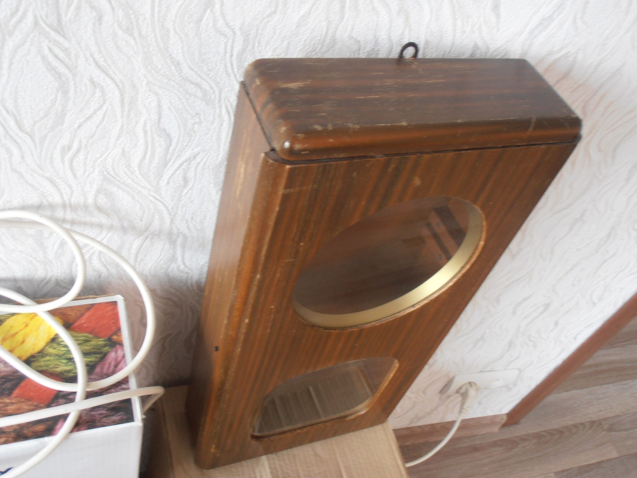

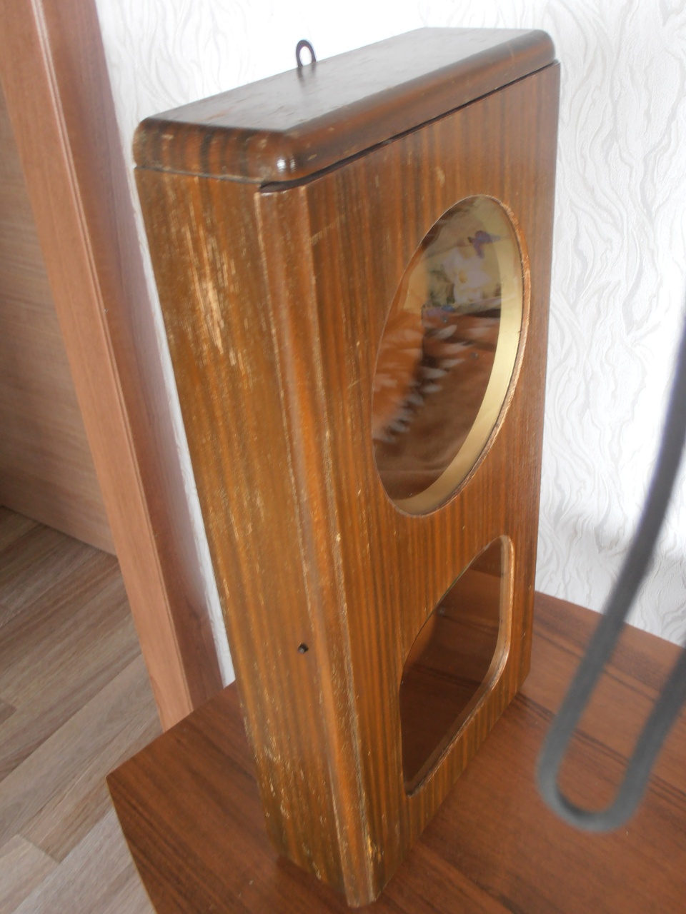

На корпусе часов есть потертости и царапины (на фото).
Полную и серьезную реставрацию проводить не планирую, т.к. не осилю.
Как можно простыми средствами немного внешний вид улучшить?
Я думал полиролью пройтись типа "Пронто" или даже просто спец. салфетками для мебели, а предварительно особо выделяющиеся царапины замазать восковым карандашом для мебели.
Может есть другие способы, но именно простые и недорогие?

"Заодно уж тут задам еще вопрос по корпусу."
Этот вопрос лучше задать в теме "Интерьерные часы". Там есть ветка "Реставрация корпуса"

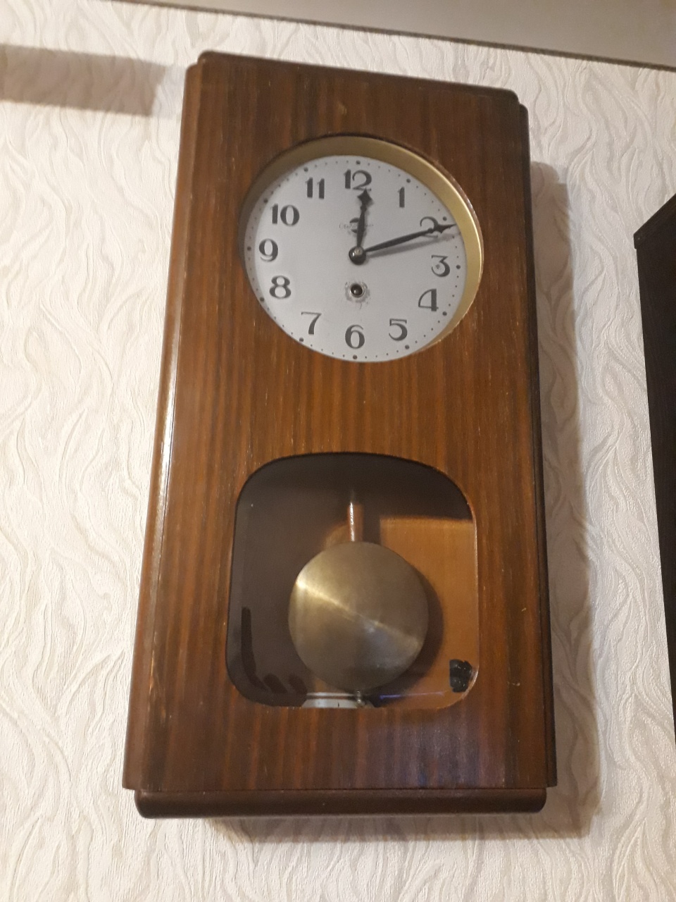

Сообщение от Marvak Посмотреть сообщение
Часы ходят очень хорошо эти два года, дней восемь с одного завода - запросто!
Чтобы часы служили дольше, их нужно обслуживать каждые 3 года - смазка высыхает и окисляется. В будущем, 2020 году, нужно будет просто дополнительно смазать все цапфы, пружины и зубцы анкерного колеса.
А, вот, в 2023 году - повторить полную разборку, чистку, мойку деталей, сборку и надлежащую смазку. Регулировать дополнительно уже ничего не понадобится.
С уважением, А.Малышев
