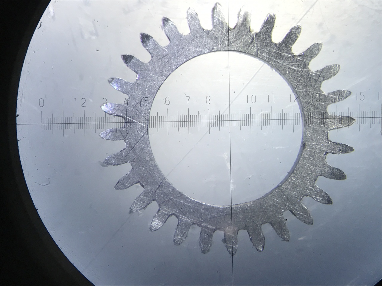

Сообщение от Anth Посмотреть сообщение
украсть у жены алмазную пилку тонкую и ее ещё с одной плоскости сточить до приемлемой толщины
Правильная мысль. Можно и обычный надфилек...

Надфилек меж зубьев не влезет. Я вот о чем!!!!!

Надфиль стачиваетса на наждаке , только нельзя перегреть , в воду все время окунать надо .

тонким алмазным диском для дремеля на малых оборотах
можно и вручную, как надфилем

Сообщение от Dima343 Посмотреть сообщение
+100500
Есть прям очень тонкие!

Сообщение от Trops Посмотреть сообщение
+100500
Не нашёл))) моих не хватило. Но нашёл тонкий надфиль.
Лазер -вещь! Нет, ВЕЩЬ!
Слава богу, рядом ФИАН- и там помогли. Один зуб пришлось переварить заново...
Вот что вышло, осталось чуть довести и будет ОК!

На самом деле лазер - это бомба, решает в ремонте массу вопросов... У меня теперь не ремонт, а песня )))
По поводу обработки есть старые советские диски у меня толщина 0,1-0,2, а есть ювелирные гибкие ленточки для обработки труднодоступных мест, продаются в магазинах для ювелиров они как наждачка - очень тонкие. Ну и самый главный вопрос какая присадка использовалась, есть такие которые даже алмаз с трудом берёт...
