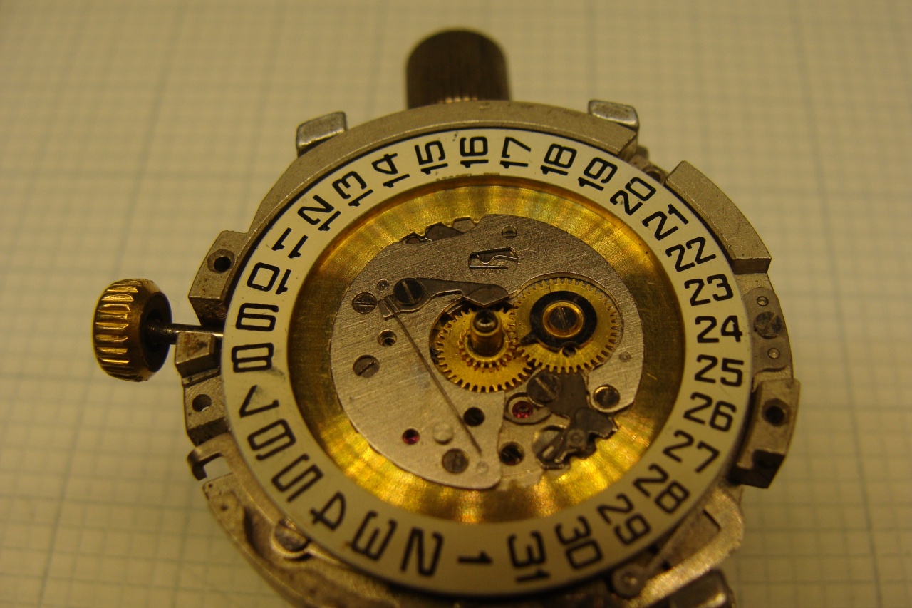

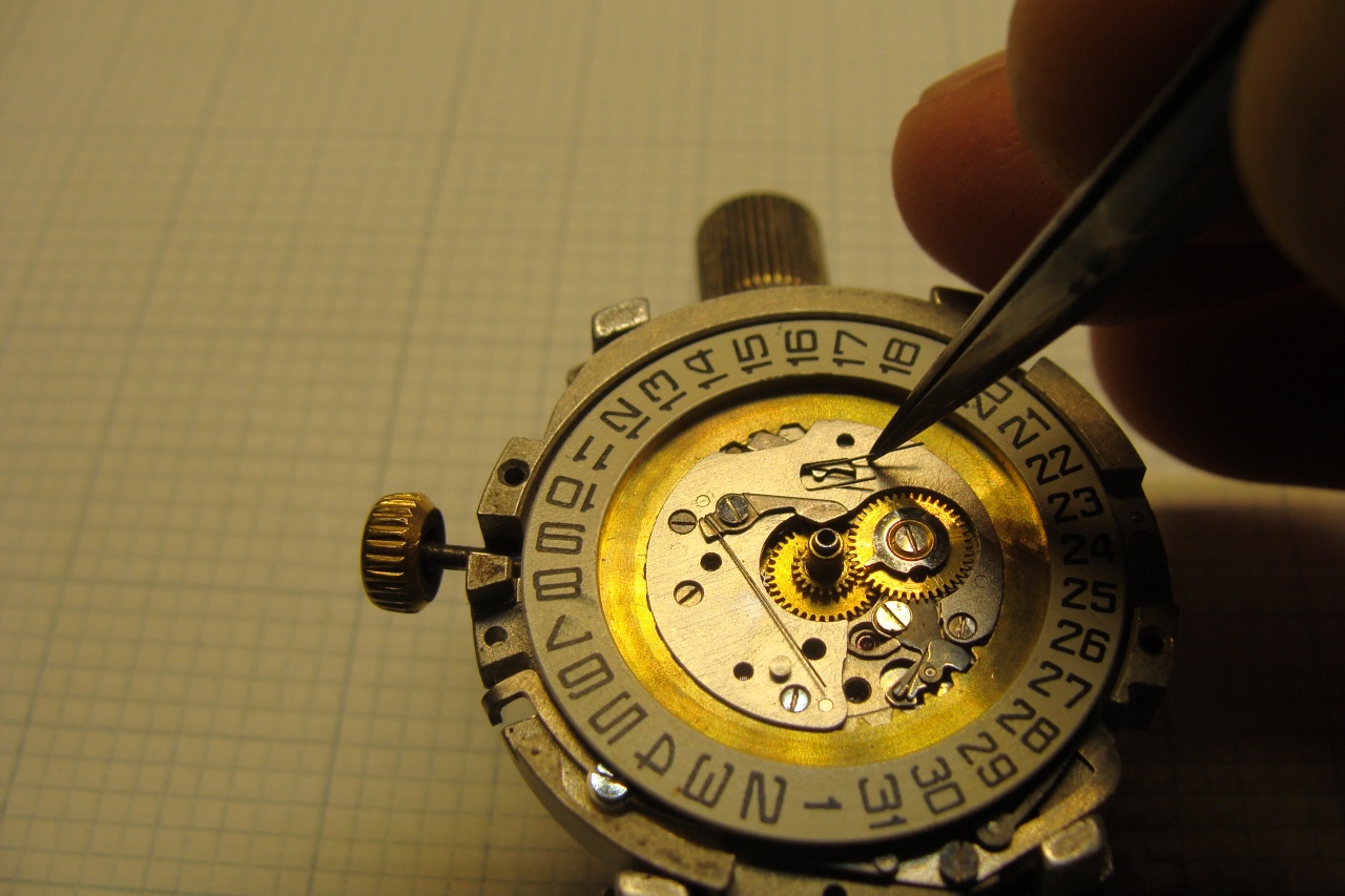

В самом деле о чем это мы? Ах да о пружинке!
Если ТС еще интересно. Модуль календаря не смотря на не удобства сборки -разборки очень надежный.
Пружинка может улететь как при сборке так и при разборке. Если кто мне скажет ,что у него такого не бывает(в том числе и профессионалы),я ему не поверю. По моему для этого и нужно иметь что то подобное.
Как изготовить ,думаю вопросов не вызывает.А вот как установить,чтобы уменьшить вероятность потерять её ?
Я удивлен,что никто не описал для ТС, как профессионально нужно собирать этот узел,чтобы не терять пружинку.Разве это секрет?
Всё свелось к тому,что нужен опыт и проф-зм.
Если позволите я открою этот секрет.
На плоскость моста рядом с осью рычага наношу немного масла.
Устанавливаю рычаг.
Устанавливаю мост на место.
Устанавливаю пружинку на место через вырез(он для этого и нужен) как на фото.

Сообщение от Odissey Посмотреть сообщение
А можно попросить вас сделать видео этого процесса. Фото это фото, а вот видео это было бы вообще замечательно. Только в хорошем качестве и весь процесс. Всю жизнь делаю как научили, на перевёрнутый мост ставлю рычаг потом пружинку и все ставлю на место и как не странно ничего не улетает. Вы не поверите, много раз пытался сделать так как вы написали выше, но почему то ни разу не получилось поставить нормально эту пружинку не испортив её. А может я просто чего то не знаю, вы уж поделитесь опытом. Видео пожалуйста.

Поблагодарили 1,463 раз(а) в 925 сообщениях
При установке через прорезь пружина часто деформируется, прорезь в отличие от Востока для этого слишком мала. При дальнейшем отпускании моста рычаг соскакивает со штифта. Приловчился все таки собирать перевернутым мост-календарныйдиск-рычаг-пружина и потом переворачивать и ставить в сборе. Успех 100 процентов.

Сообщение от lng Посмотреть сообщение
Я Вам неверю!( Вы ведь мне не верите тоже). Из 10-и раз 2 раза это развалится пока Вы будете прикручивать мост.
А может я просто чего то не знаю, ...
Например, для чего,все таки это чертово окно!
А можно попросить вас сделать видео этого процесса. Фото это фото, а вот видео это было бы вообще замечательно. Только в хорошем качестве и весь процесс. ... Видео пожалуйста.
Это последнее Видео пожалуйста.Сделало свое дело! Теперь Видео точно не будет. Тем более оно Вам и не нужно у Вас и так Все хорошо получается.
С уважением Одиссей.

Окно слишком маленькое для этой пружины. Кто пробовал тот знает. Это окно только для контроля, как стоит пружинка и рычаг.
Собираю так же как и все кто здесь отвечал - на перевернутый мост ставлю рычаг и пружину, потом беру пинцетом за всю эту конструкцию, то есть можно помахать собранным мостом или по столу постучать, ничего никуда не вылетит так как удерживается пинцетом. Кладу мост на механизм, под толкатель календаря у суточного колеса, с поворотом и отжимая толкатель суточного колеса ставлю мост на место, потом только остается рычаг отжать чтоб встал между зубьев календарного диска и прикрутить его.
