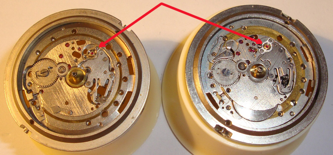

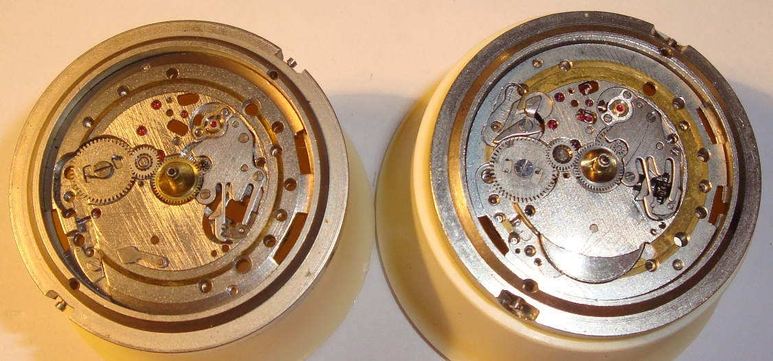

Решил поменять на своем Востоке 2427 календарные диски, т.к. они несколько потертые.
Нашел донора с более-менее живыми дисками. Разобрал... А Востоки оказались разные: и платины разные, и фиксаторы дисков, и календарные мосты.
Но самое печальное, что разные и диски даты. По высоте, по толщине и длине зубьев. И диски даты не взаимозаменяемы.
Поскольку очень хочется иметь Восток 2427 с нормальными календарными дисками, то пришла мысль перекинуть на платину донора (от донора только платина с календарным устройством и есть) колеса и мосты с моего Востока и тогда будет Восток с нормальными календарными дисками.
И вот тут у меня возник вопрос: а между этими двумя вариантами Востока 2427 на календарном устройстве все различия заканчиваются или есть и в самом механизме различия?
Стоит ли разбирать Восток и все перекидывать или нет?
Может кто-нибудь сравнивал эти два варианта Востока 2427.

Они разные по толщине мех-ма.

Я так и предполагал...
Т.е. колеса и мосты никак не встанут?
Или может разница в толщине только из-за календарных устройств?

Сами понимаете, что таких редких часов было мало в ремонте, да и преимущественно, очень давно, но:
мосты и колеса (возможно кроме центрального) должны быть одинаковы. Я не помню, чтоб для них заказывались другие колеса ангренажа.
Разница может еще быть в колесах со стороны циферблата.
Мое мнение - восстанавливать обе версии механизма.

Сегодня еще раз порылся в хламе, нашел мост автоподзавода от донора. Оказывается это вообще разные механизмы, т.к. на мосте донора написано 2427А, а на моем Востоке - стоит просто калибр 2427.
Т.е. тут без вариантов - нужно восстанавливать донора. Все таки калибры имеют существенные различия в календарном устройстве и нужно бы иметь их оба в коллекции.
Еще вопрос. А у 2416Б и 2427А большие отличия? Т.е. в случае чего могу я в качестве донора при восстановлении 2427А использовать колеса и - главное! - баланс от 2416Б?
В коробке с разобранными Востоками куча колес и балансов врассыпную. И найти, какие из них (и есть ли они там вообще) от 2427А не представляется возможным...

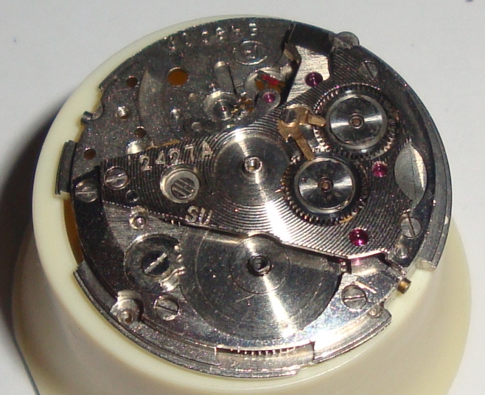

В общем основную часть механизма собрал.
Автоподзавод на 2427А подходит от 2416 Б. Правда в своей куче не нашел пару колес с автоподзавода. Надо будет глянуть в мастерской.
Основная колесная система идентична вообще всем востокам 24**. Из кучи наугад выбрал колеса, подбирая толоько по цвету, и все нормально подшли. Мост нормально сел. С анкерной вилкой и анкерным мостом проблем тоже нет.
Осталось решить две проблемы.
1. Двойное колесо заводного барабана. Если и на 2427А оно было таким же, то найти проблематично будет. Да болтик там специфический - "двухэтажный" как бы.
2. Найти баланс с мостом. Тут тоже вопрос: мост был как на 2427, с кругленьким креплением колонки, или уже пошел в виде прищепки.
Если решитьт эти две проблемы, то механизм восстановлен.
