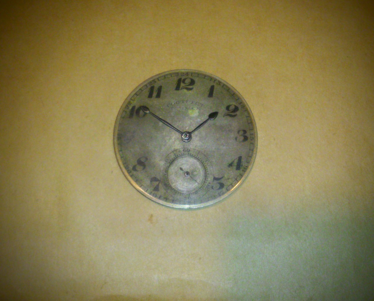

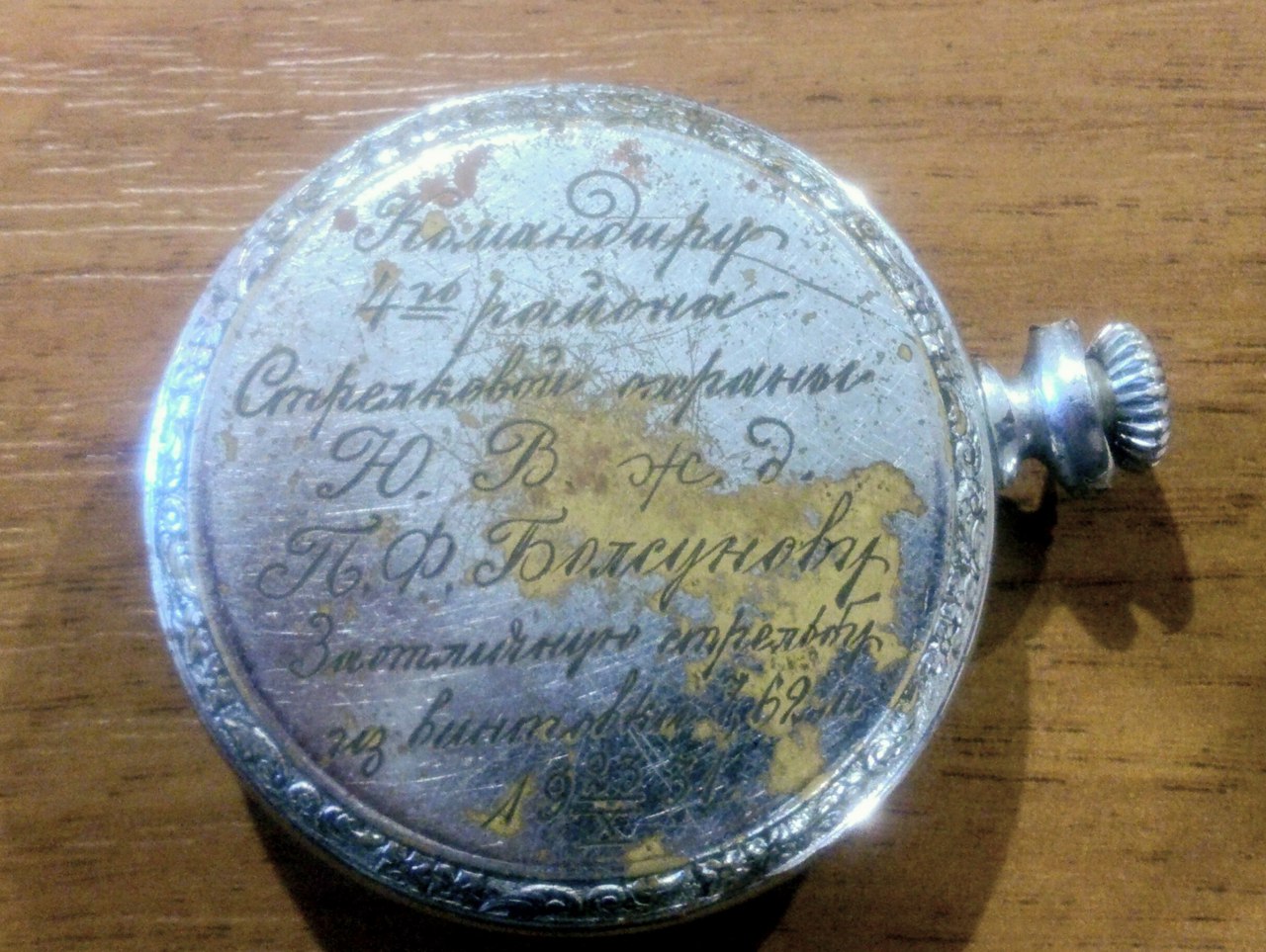

Не будет лишним, если добавлю своё немножко, для справки и статистики:
В феврале встретился подобный экземпляр, с цангой и рычажком ремонтуара, в резьбовом корпусе.
Сейчас в работе по восстановлению, фото механизма отсутствует, полный аналог меха ТС.
Задняя крышка и цифер вот какие:
ID:	1771604 Нажмите на изображение для увеличения
Стрелки накинул просто так ранее, уже нашел нормальные.

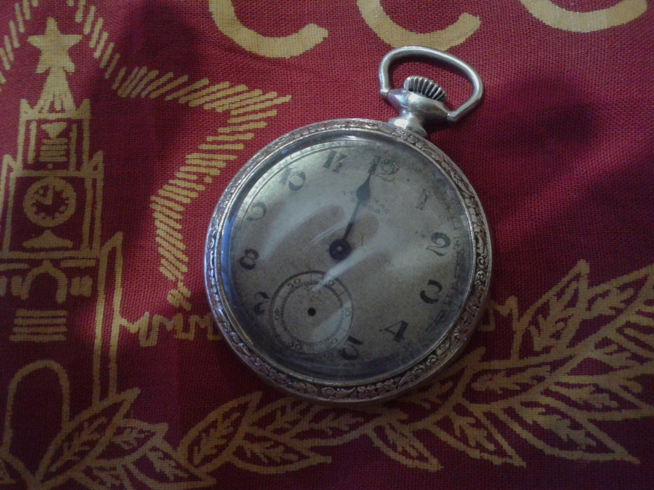

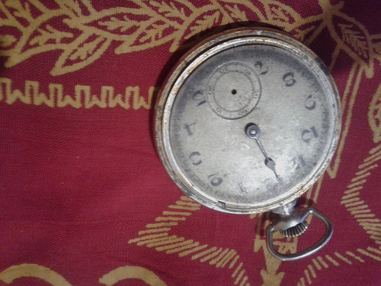

Коллеги.Можете меня поздравить.Страшненький циферблатт не был выброшен , а хранился в шкатулке с документами первого владельца .Очень обрадовало бережливое отношение к циферу.И если честно не понял зачем его переставили ? Наверное новый был предпочтительнее...
