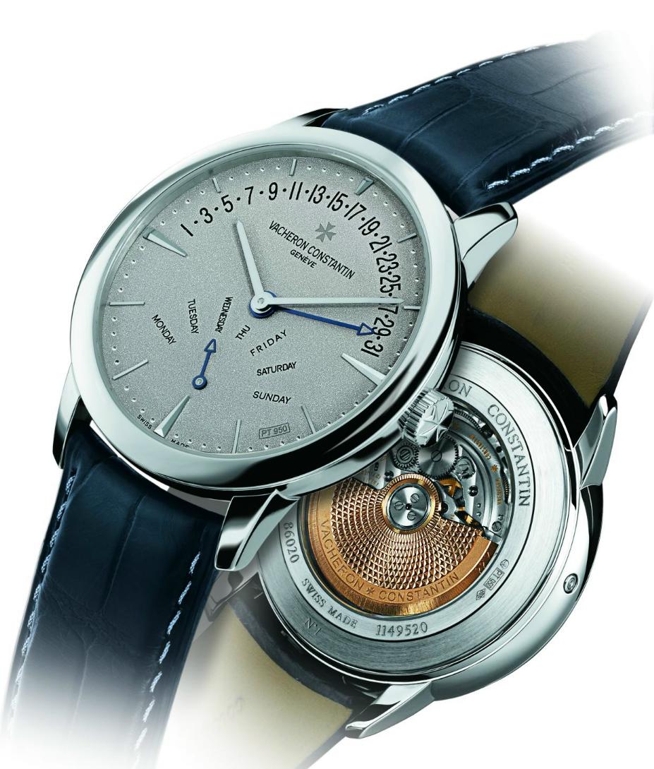

следующим хотелось бы упомянуть не менее известную мануфактуру Vacheron Constantin.
и прежде всего очень уж мне понравилась эта статья, да и часы просто загляденье. и конечно - не просто так привожу статью, в механизме так же керамические подшипники. вот несколько картинок Chronomètre Royal 1907 на calibre 2460 SCC:
вот здесь еще есть немножко
а здесь свежак в платине
следующее, что стоит упомянуть это The Overseas with cal. 1126/1 (JLC 889)
ничего особо красивого в нем я не нашел, потому картинок не стал много размещать.
cal 1222
A look at Vacheron's inhouse autiomatic caliber 2450
Patrimony Traditionnelle in-house caliber 2455
и на последок красавиц в платине Patrimony Contemporaine Retrograde Day and Date Limited Edition на 2460R31R7
