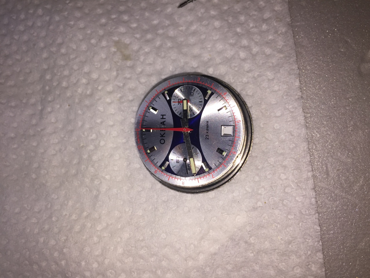

Уважаемые форумчане,большое спасибо за помощь! Всё получилось. Всё работает. Тепер осталось дождаться правильный корпус..
------- ДОБАВЛЕНО ЧЕРЕЗ 15 МИН --------
Помогите пожалуйста советом по 2ум пунктам:
1. Не могу снять головку безеля с убитого корпуса,а головка в сохране. Там наверное внутри надо фиксировать вал и крутить против часовой? Или какая хитрость есть?
2.Есть кнопки нужной формы в идеале от круглого корпуса, но они короткие в 4ех головый корпус( не возможно зафиксировать стопорными кольцами) Не выкручиваются ли штифты с кнопок,чтобы заменить их на длинные? Или они внутри запресованы?
Спасибо.
Да, и ёще я начудил с календарем ,теперь дата переводится между 3 и 4 (
  #25
Старый 11.03.2017, 18:22
Аватар для Андрей Крукович
Регистрация: 07.04.2006
Сообщений: 9,926
Сказал(а) спасибо: 2,474
Поблагодарили 7,330 раз(а) в 3,653 сообщениях
Сообщение от Aran Посмотреть сообщение
Надо фиксировать.
2......Не выкручиваются ли штифты с кнопок,чтобы заменить их на длинные?
Не выкручиваются
Надо переставить стрелки.
Этот пользователь сказал Спасибо! Андрей Крукович за это сообщение:
Aran (11.03.2017)
  #26
Старый 11.03.2017, 18:50
Aran Aran вне форума
Регистрация: 09.03.2017
Адрес: Ялта
Сообщений: 50
Сказал(а) спасибо: 29
Спасибо. А чем можно для снятия зафиксировать вал ранта,чтобы не повредить зубья? И крутить против часовой как и заводную?
А без снятия стрелок календарь не отрегулировать?
  #27
Старый 11.03.2017, 19:24
Сообщений: 9,926
Там обычная головка, откручивается так же как и заводная. По фиксации - проявите смекалку, заклиньте отверткой или пассатижами удерживайте. Если вал не ржавый, то надо только сдернуть, а дальше легко пойдет.
Нет. Стрелки ставятся всегда относительно календаря, если он имеется конечно.
Aran (11.03.2017)
  #28
Старый 11.03.2017, 19:39
Адрес: Ялта
Сообщений: 50
В том то и дело что ставил стрелки все на 12 , а переводится с 3 на 4
  #29
Старый 11.03.2017, 19:48
Сообщений: 9,926
Надо было прокрутить до срабатывания календаря и на этом месте поставить стрелки на 12.
  #30
Старый 11.03.2017, 21:05
Адрес: Ялта
Сообщений: 50
Вроде крутил до щелчка ,руки тряслись сильно первый раз хрон разбираю
