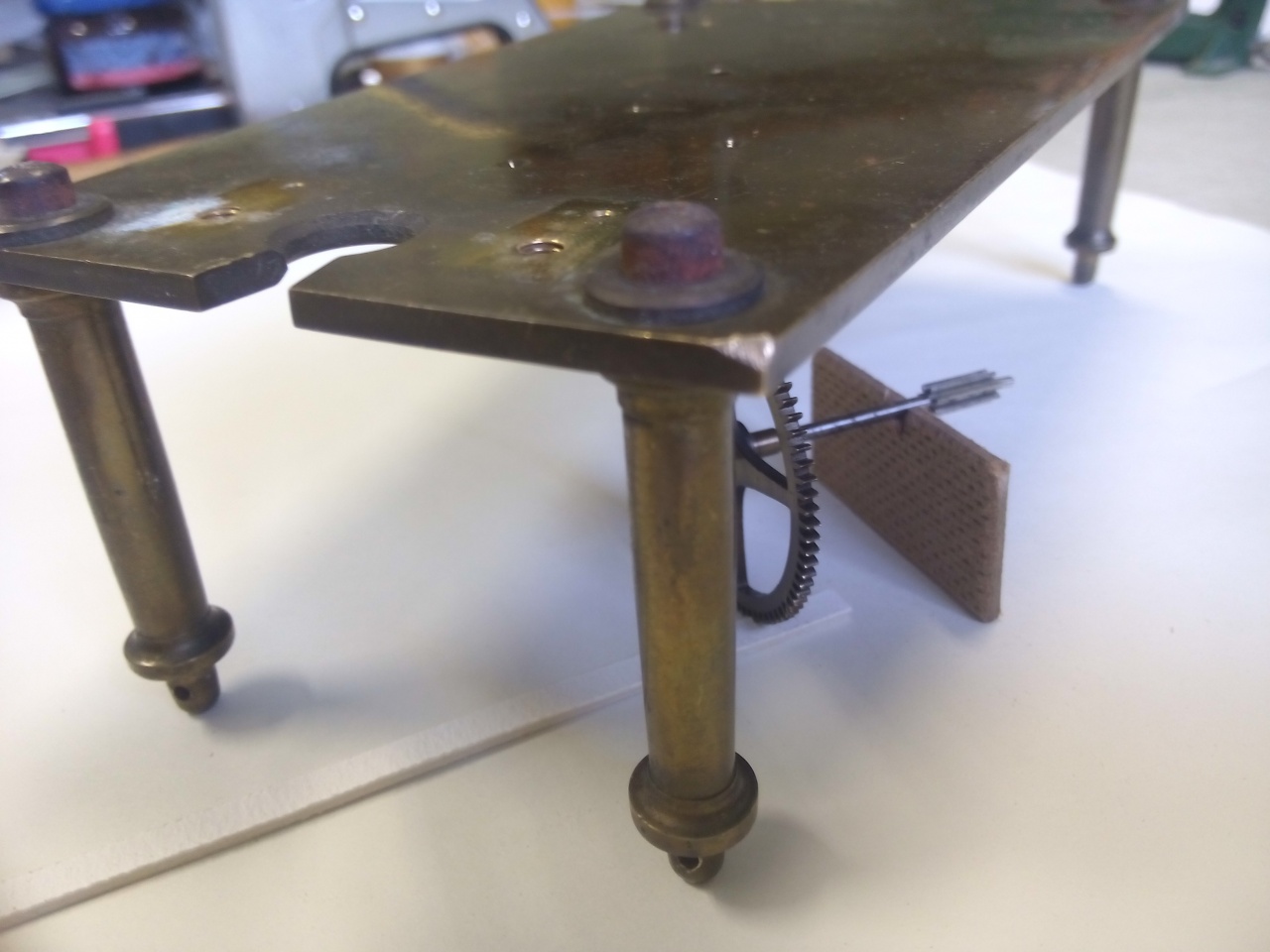

Всем Добрый вечер.
Подскажите пожалуйста как правильно нужно выправить цапфы осей.Диаметры 1.3-1.8 мм.
Видимо при пересылке на почте посылку основательно грохнули,
Мех весь перекосило и цапфы погнулись.
Мне пока этот процесс видится так - в металле просверлить отверстие нужного диаметра, вставить цапфу ( может опустить) и понемногу выправить.
Или есть более правильный метод, не хотелось бы чтобы
цапфы сломались.
Буду очень признателен за помощь.
С уважением Александр.

На сколько я знаю, существуют специальные пуансоны для выправления цапф. Или я ошибаюсь?

Можно попробовать выправить пуансонами с троцовыми отверстиями подходящего диаметра. После правки отполировать. Если сломаются - засверлить и сделать новые, например, из хвостовика от сверла.
Покачайте и почитайте книги, там много чего написано, в том числе, про специальные плоскогубцы.

Я выправлял несколько цапф способом, какой вы описали в первом сообщении. Отверстие засверливал в бронзовой болванке.

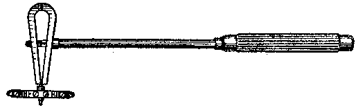

Фиг. 100. Приспособление для отпуска цапф.
С ильно погнутая закаленная цапфа во время правки обычно отламывается. Такую цапфу удается выправить, предварительно отпустив ее. Отпуск этой цапфы затрудняется из-за опасности отпуска триба и порчи самого колеса. Но этого удается избежать, применяя приспособление, показанное на фиг. 100. Нагревая его на огне с помощью февки, сообщают цапфе нужный отпуск.
Необходимо заметить, что отпуск цапфы следует применять лишь в исключительных случаях, так как после отпуска цапфа станет мягкой и износ ее увеличится.
Пинкин А. М. Ремонт часов

Такой изгиб легко исправляется простыми пасатижами без термообработки.
