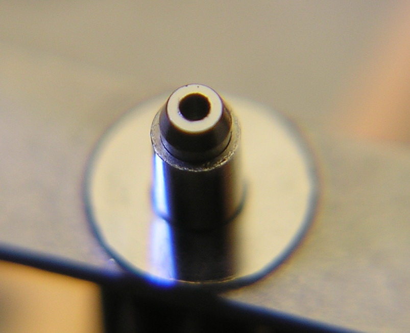

Вот конкретно по теме, сделал специально твердосплавное сверло 0,25 и пуансон. Ось не отпкскал, сверлил калёную, глубина 0,78. Затем вставку из термообработанной стали выточил лёгеньким конусом чтобы залипала гдето к середине отверстия и молоточком забил её. Припуск на обработку несколько соток, фактически чтобы подшлифовать и погладить в цапфмашинке.

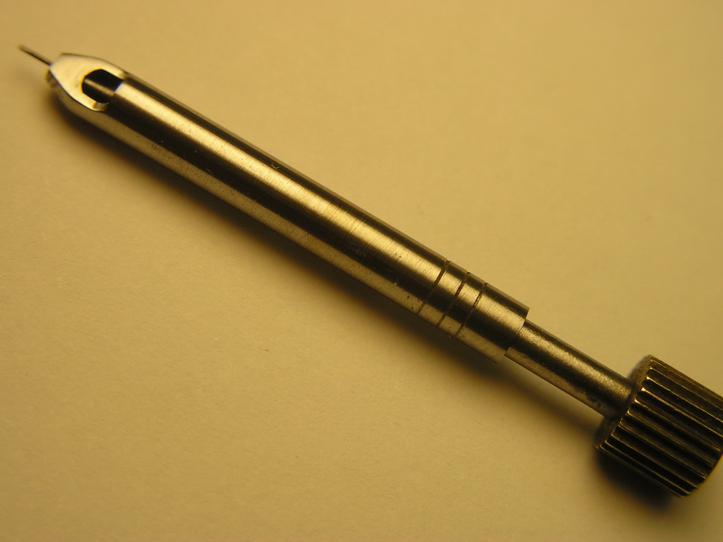

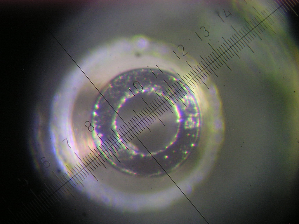

Для засверливания более мелких отверстий необходимо отпускать ось, так как изготовить более тонкое твердосплавное сверло проблематично. Учитывая то что соединение ось - балланс или ось - колесо являются неразборными, тоесть нельзя разобрать без разрушения одного из кампонентов, отжиг должен быть местный. Для этого я противоположную часть оси слегка зажимаю в ручные тисочки (теплоотвод), а на засверливаемую часть одеваю согнутую в виде омеги пластинку латуни, которую в последствии и грею. На снимках ось тонкой Молнии или Урала, по размерам мало отличается от наручных. По цвету побежалости видно где граница отжига.

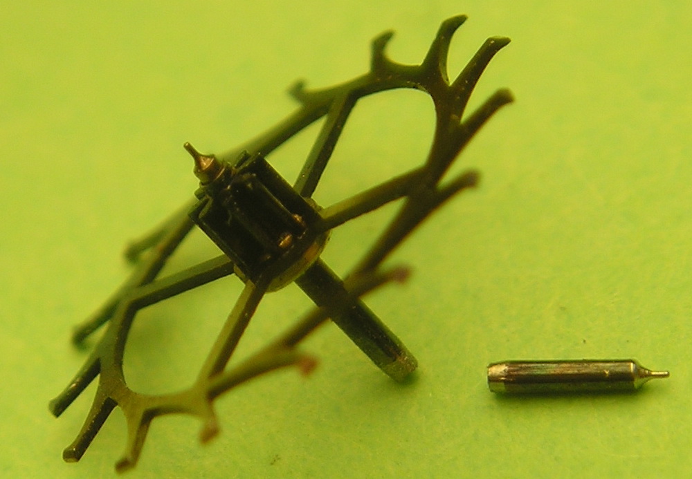

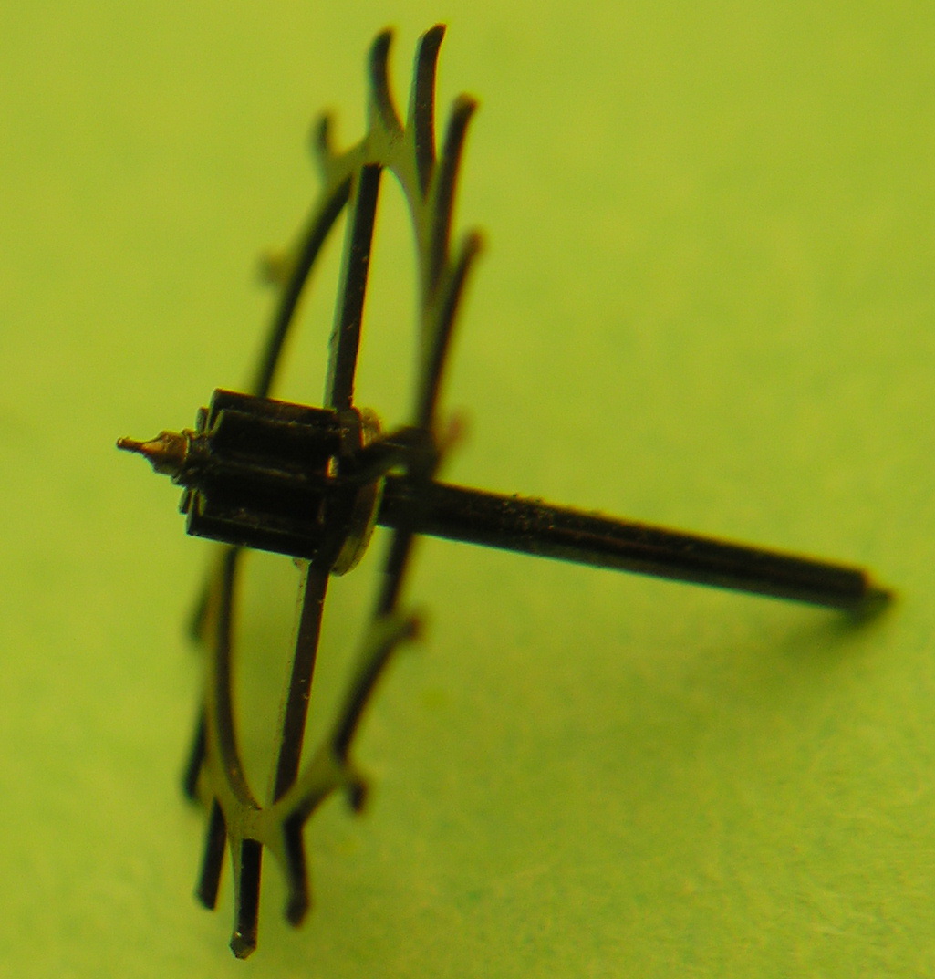

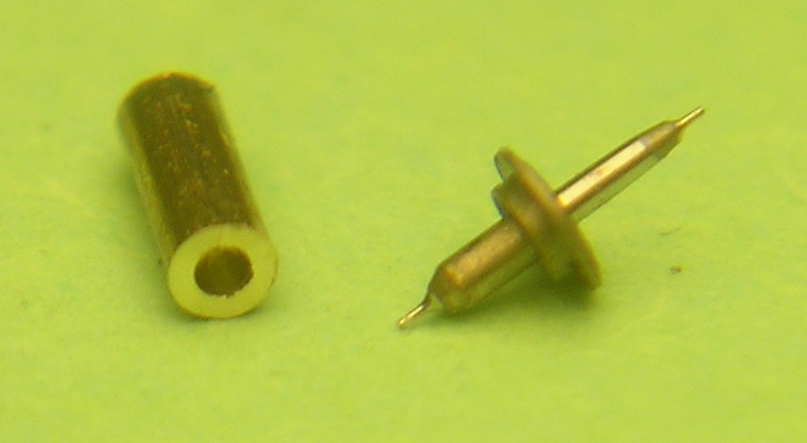

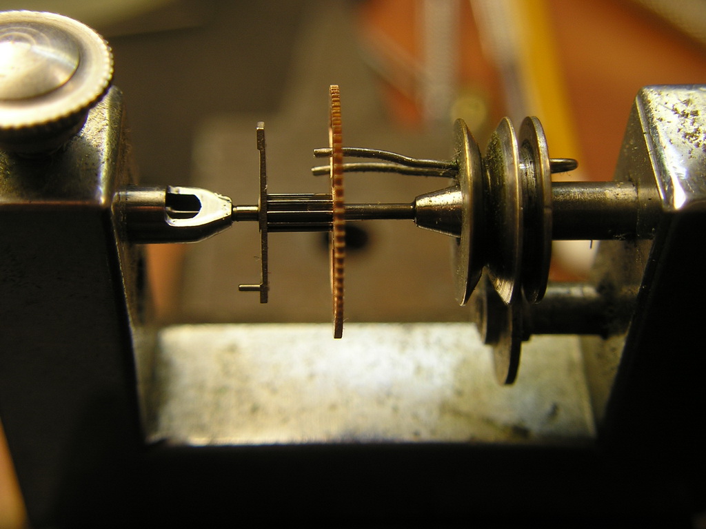

Вот вариант изготовления тампона для ремонта цапфы анкерного колеса настенных часов после сверхточного ручного ремонта.
http://www.youtube.com/watch?v=F0FnLYyU5Og
http://www.youtube.com/watch?v=Dxb_mbfXMEo
http://www.youtube.com/watch?v=rlXN-XIaavM
Весело точить на станке цапфу для часов одновременно снимая это через микроскоп, до сих пор не понимаю как это у меня получилось.
С уважением, Graf.

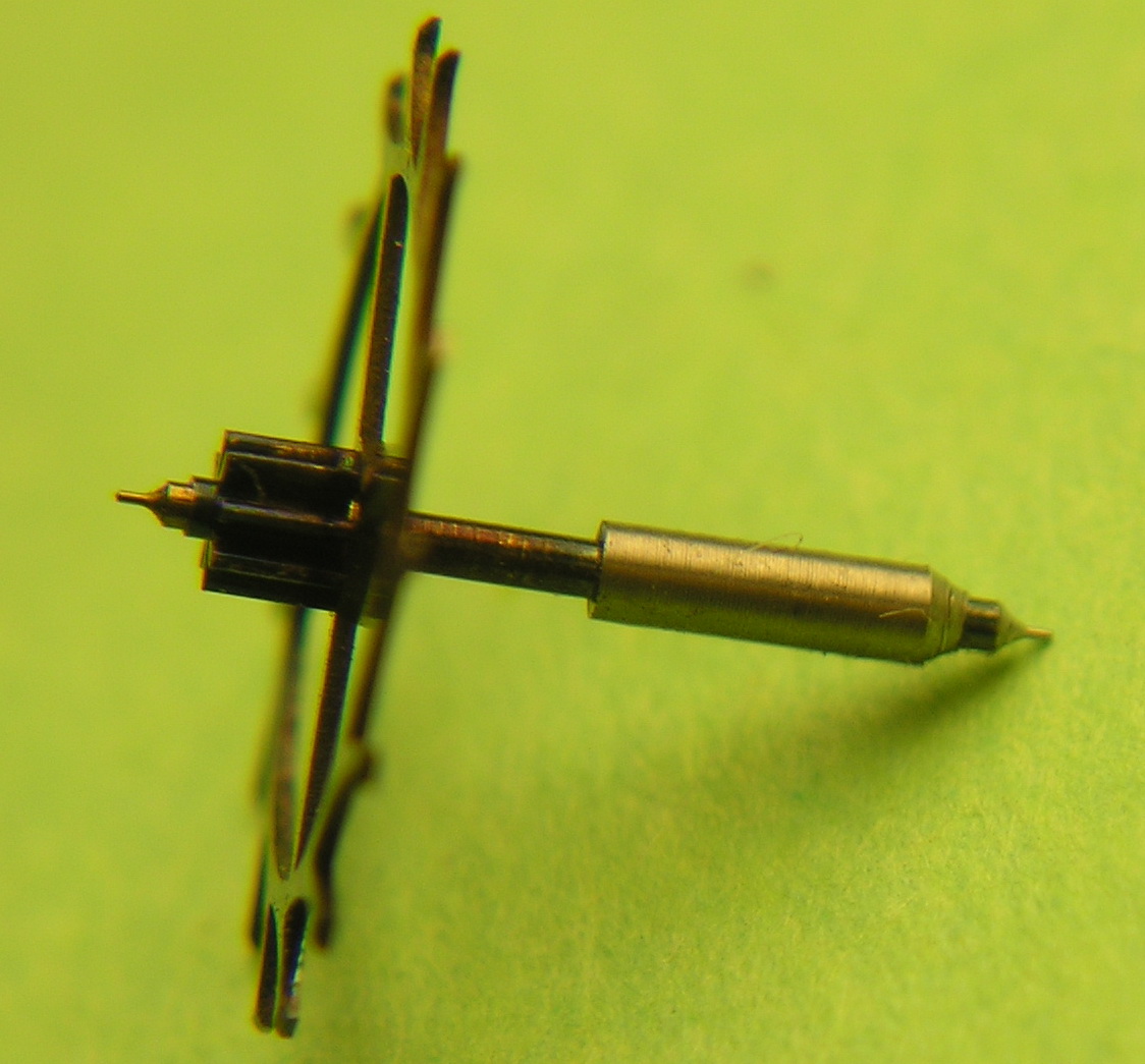

Вот более наглядно к сообщению №10 данной ветки:
http://forum.watch.ru/showpost.php?p...5&postcount=10

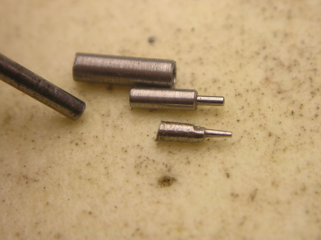

Китайский механизм, очень похож на классическую SEIKO, однако только похож. Делать и перепрессовывать новую ось нет смысла, Новый узел нет возможности купить, нужен бюджетный ремонт, вот как раз тот случай, когда "тампон" в двойном ролике очень здорово решает задачу.
Ось из которой я делал тампон от советских часов, возможно, кто-то сможет опознать от каких. Цапфа по толщине один в один, посадку под двойной ролик пришлось шлифовать в районе сотки, тоесть идеальный вариант. В станок для шлифовки ось я зажимал через латунную оправку, как я описывал в 10м сообщении, далее остаётся подогнать только по высоте. Как видно на снимке разбаллансировка была незначительной что говорит о приличном качестве ремонта, регулировать точность не пришлось-бы, но была немного нарушенна выкачка (неровный ход, храмота), поэтому точность выставлялась после её устранения. Вот ход после ремонта:
http://www.youtube.com/watch?v=T_IEz...ature=youtu.be

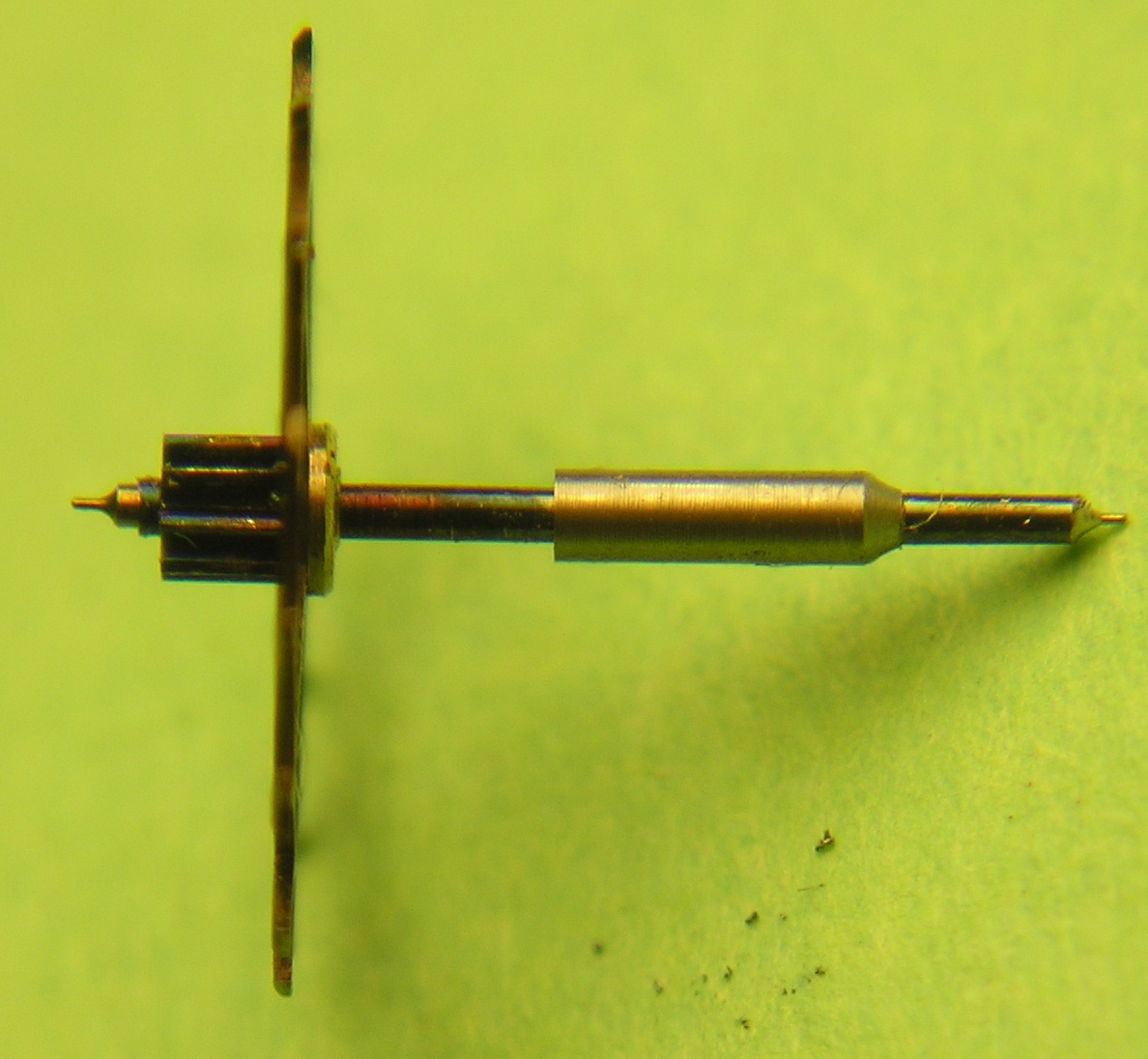

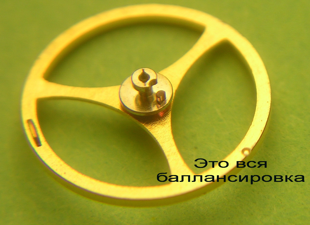

Много лет лежит у меня Кировский карманный хрометр Полёт, всё думал попадётся мне к нему анкерное колесо. Хочу подарить его одному коллекционеру советских часов. Беда колеса не в том что нет обеих цапф, его ктото сильно пригрел, на снимках видны цвета побежалости. Короче решил не ждать с моря погоды, для коллекции пока пойдёт, найду колесо, поменяю. В триб я засверлился и вставил кусочек ост от обычной карманной молнии, цапфа один в один. Верхнюю часть распилил (вернее подрезал и сломал), проточил цапфу, и собрал в железную муфту с зазором между тампоном и осью. Муфта мягкая, хорошо подходит железо от осей колёс советских будильников типа Янтарь, Витязь, Севани. Потихоньку запрессовывая в патансе, добился нужной высоты.
Как изготовил ось вилки и балланса покакжу в "Изготовление детали для часов".
