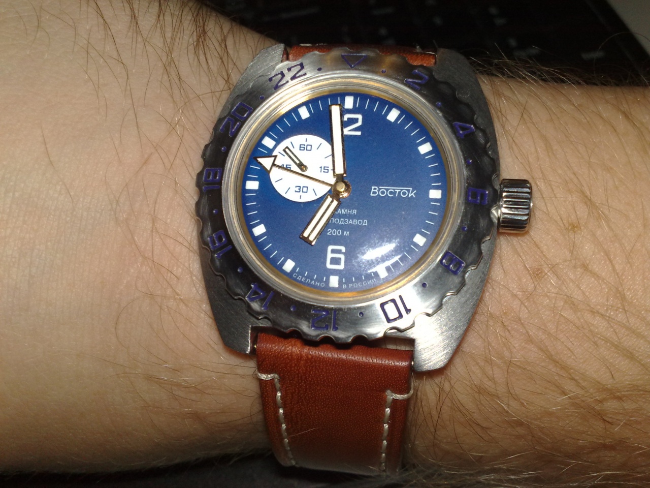

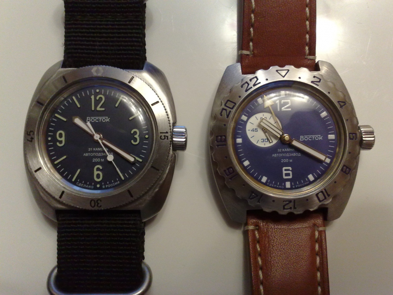

Сообщение от Evgrafovich Посмотреть сообщение
------- ДОБАВЛЕНО ЧЕРЕЗ 10 МИН --------
Безель снимал, аккуратно поддевая тонким лезвием ножа по кругу, чтобы не поцарапать и не погнуть безель. Сатинировать с помощью абразивной стороны обычной хозяйственной губки из паралона. Безель слегка прижимал к поверхности и вращал вокруг оси в одном направлении, чтобы получить ровный эффект. Главное с прижимом не переборщить, чтобы не повредить краску на метках. Ставил назад, предварительно воткнув пружину в посадочное место и под насечки внутри безеля, немного прижимая к корпусу и вращая, пока не сядет до щелчка. Процесс немного нудный, но результат меня удовлетворил.
Я конечно извиняюсь , что влез . Но я чуть по другому делал : брал шуроповерт обклеивал патрон по контуру двухсторонним скотчем и приклеивал на него безель . Далее брал наждачку 2000 складывал в маленький конвертик и вперед 3 мин и эффект как с завода. После этого моя 150-ка засияла прям.
ID:	1664837 Нажмите на изображение для увеличения
