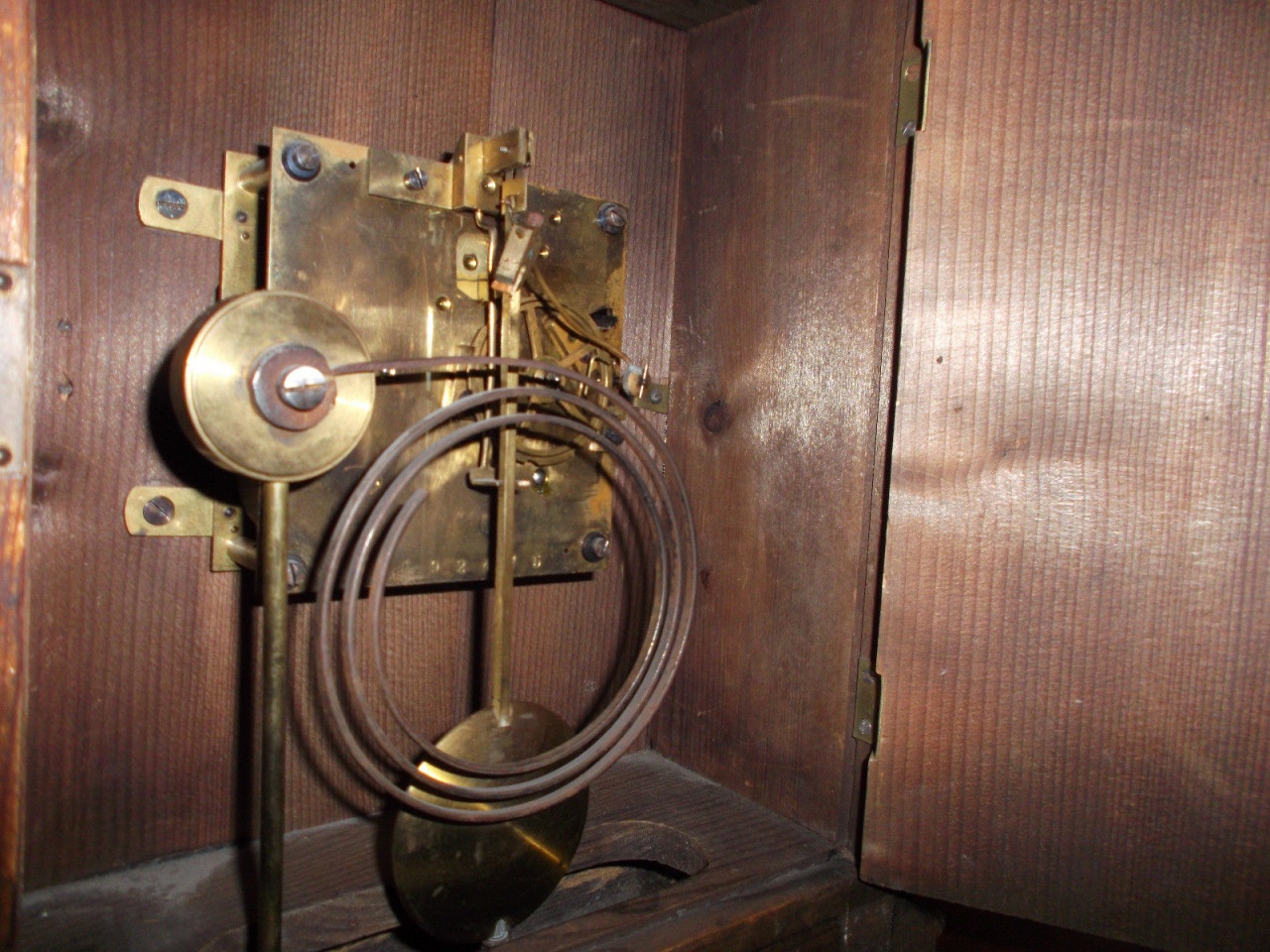

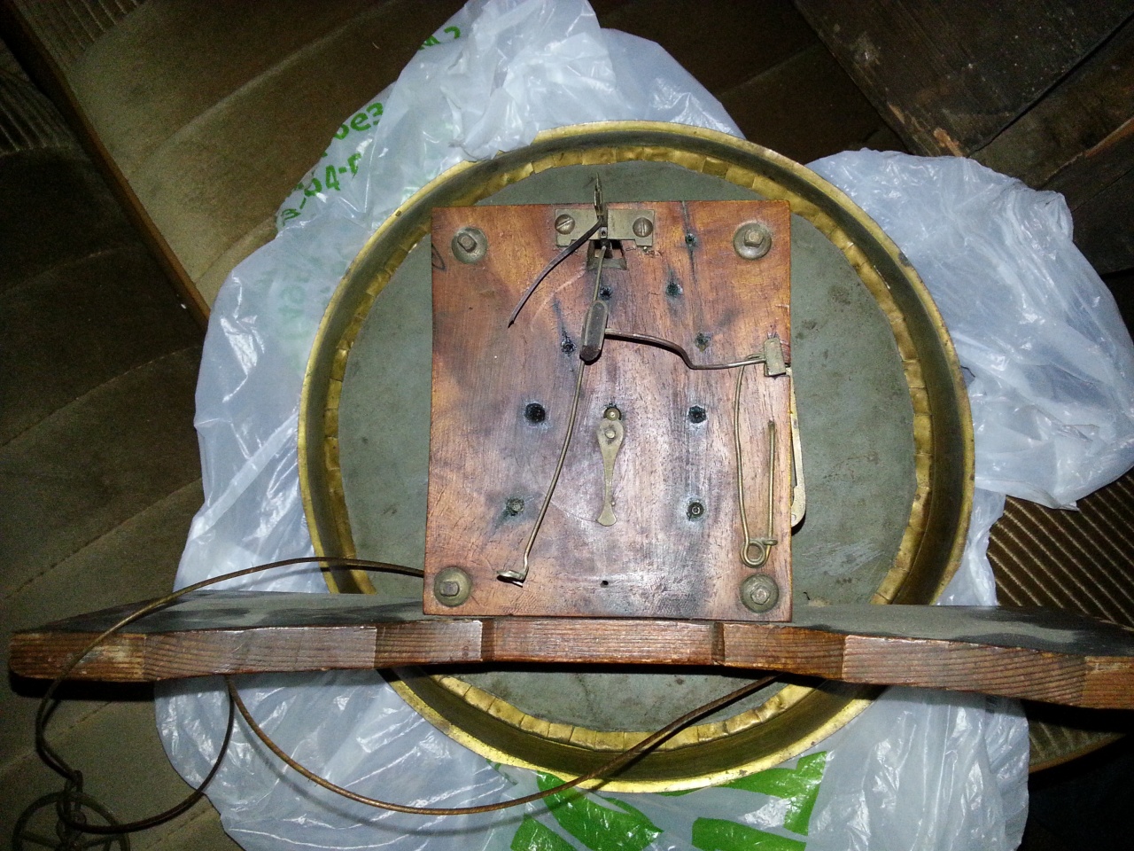

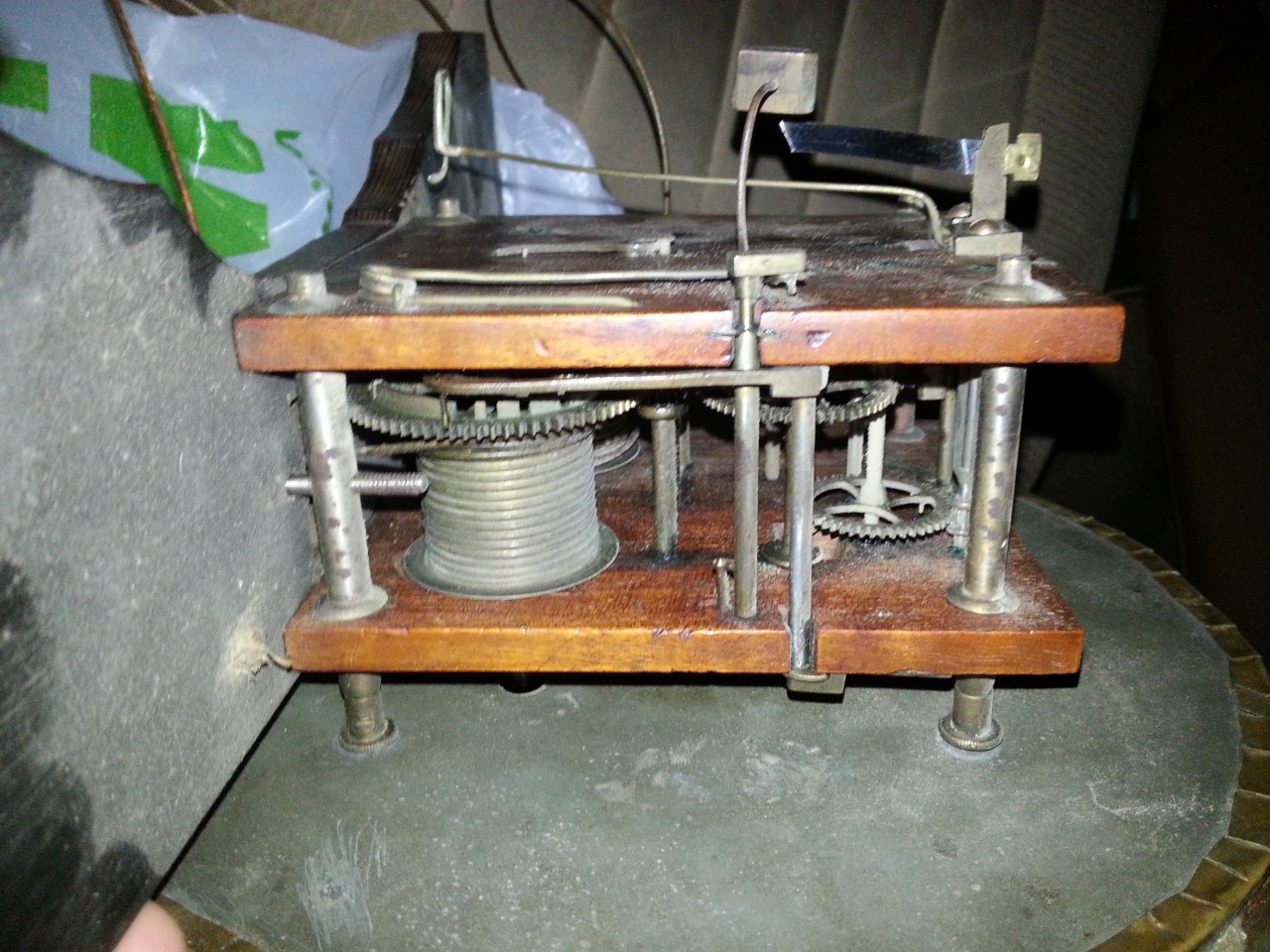

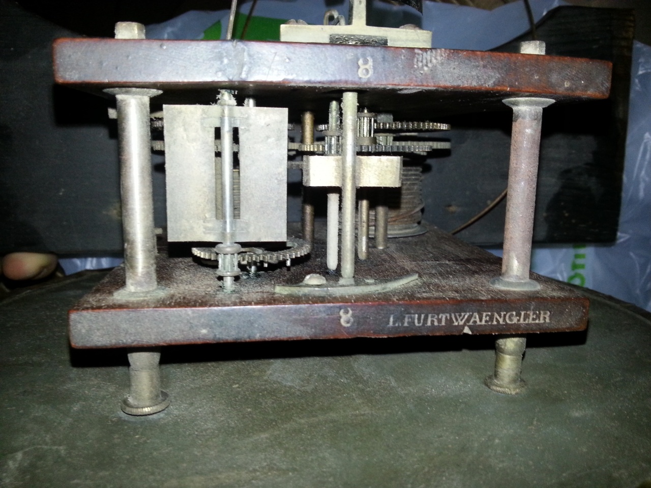

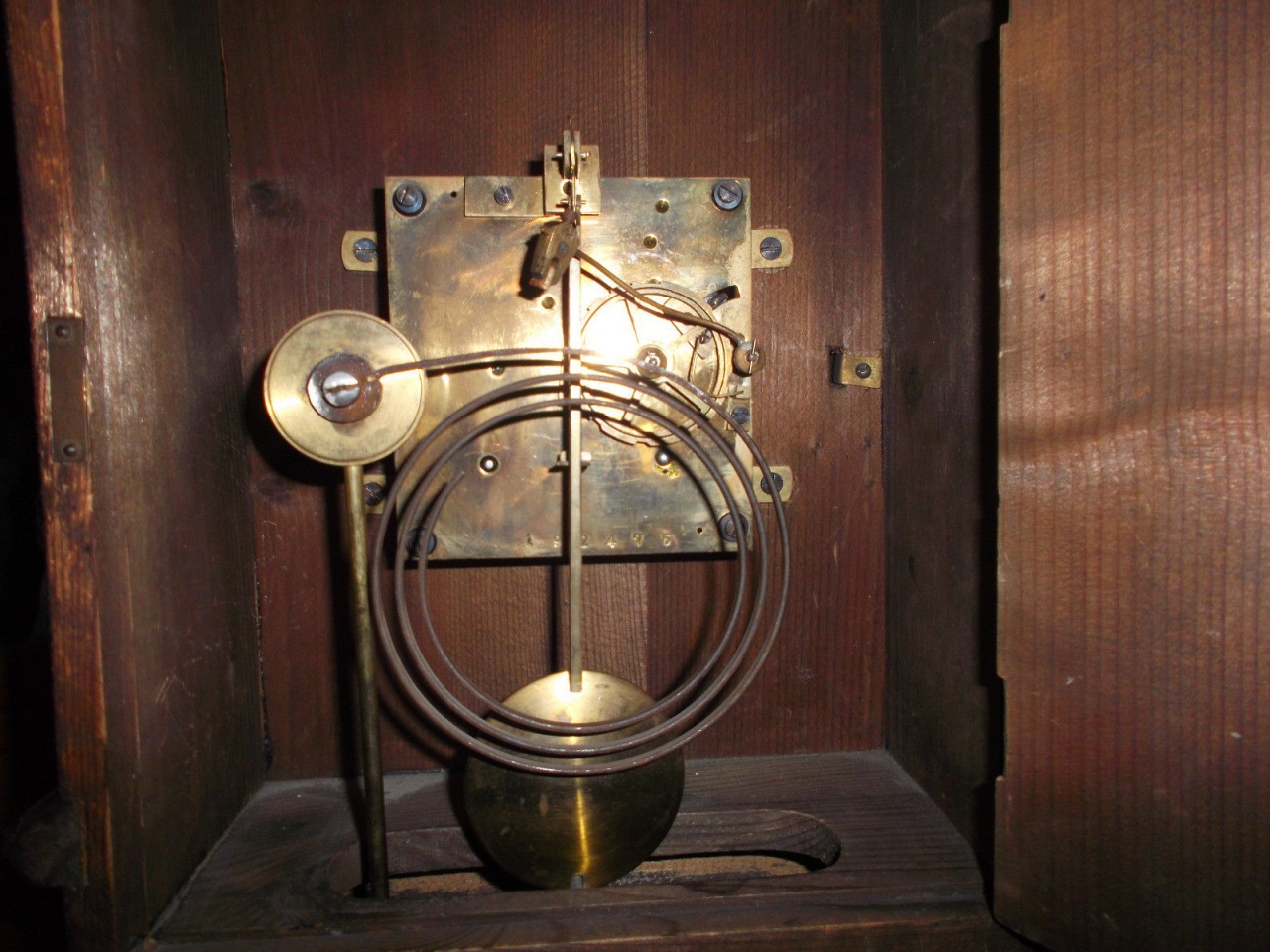

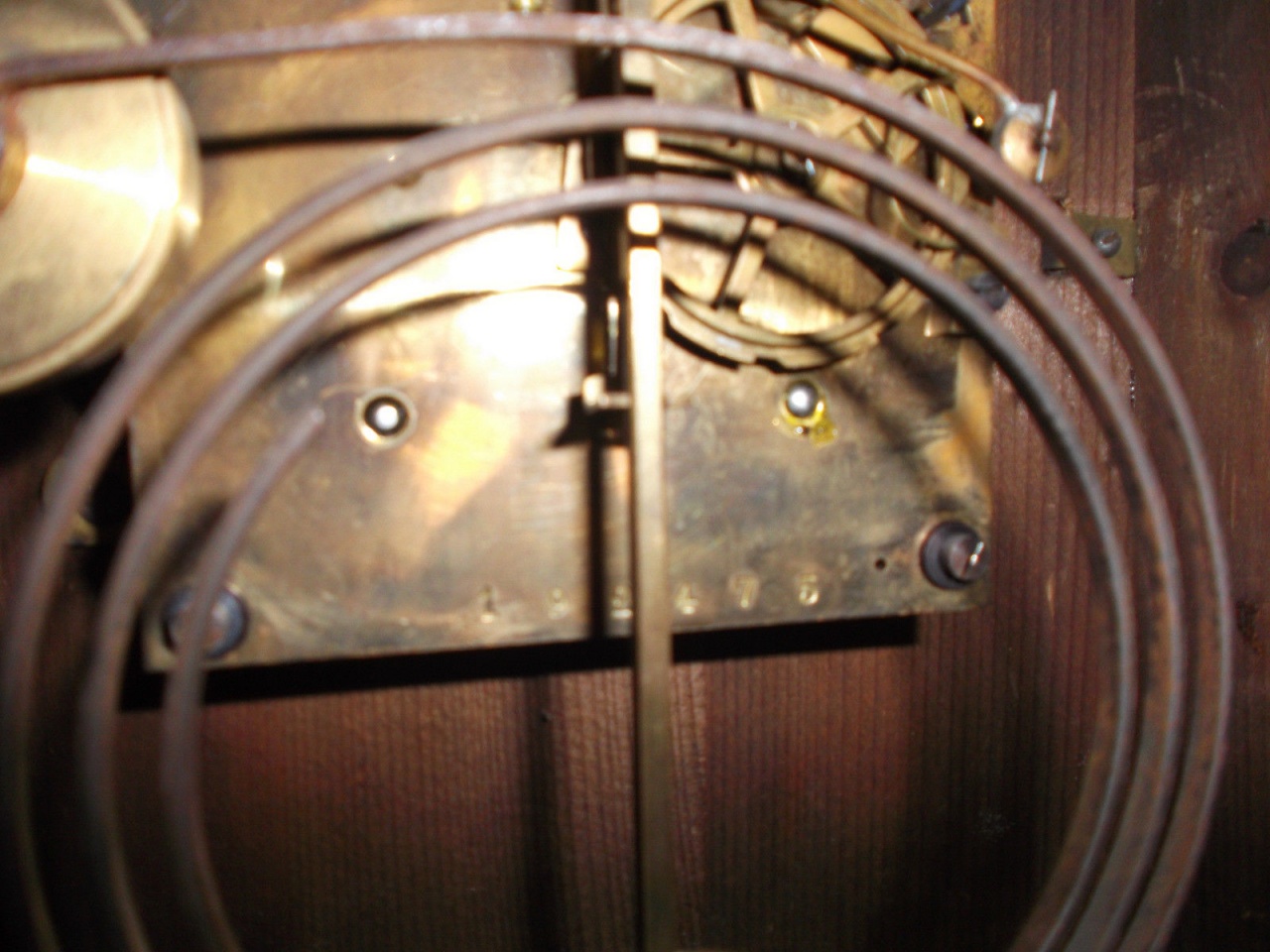

Некоторые экземпляры были подписными) Начиная с 1850-х LF потихоньку модернизировали эту модель (видимо, в соответствии и со своими представлениями о качестве и стоимости часов), сначала перейдя к латунным платинам, затем к фрезерованным трибам и тп. Но некоторые характерные черты механизмов LFS не изменились вплоть до начала 20 века, к примеру расположение и пружина молоточка боя - по ней можно узнать их механизм практически безошибочно.

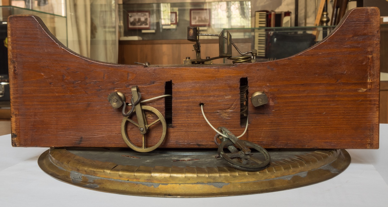

Сообщение от Oled Посмотреть сообщение

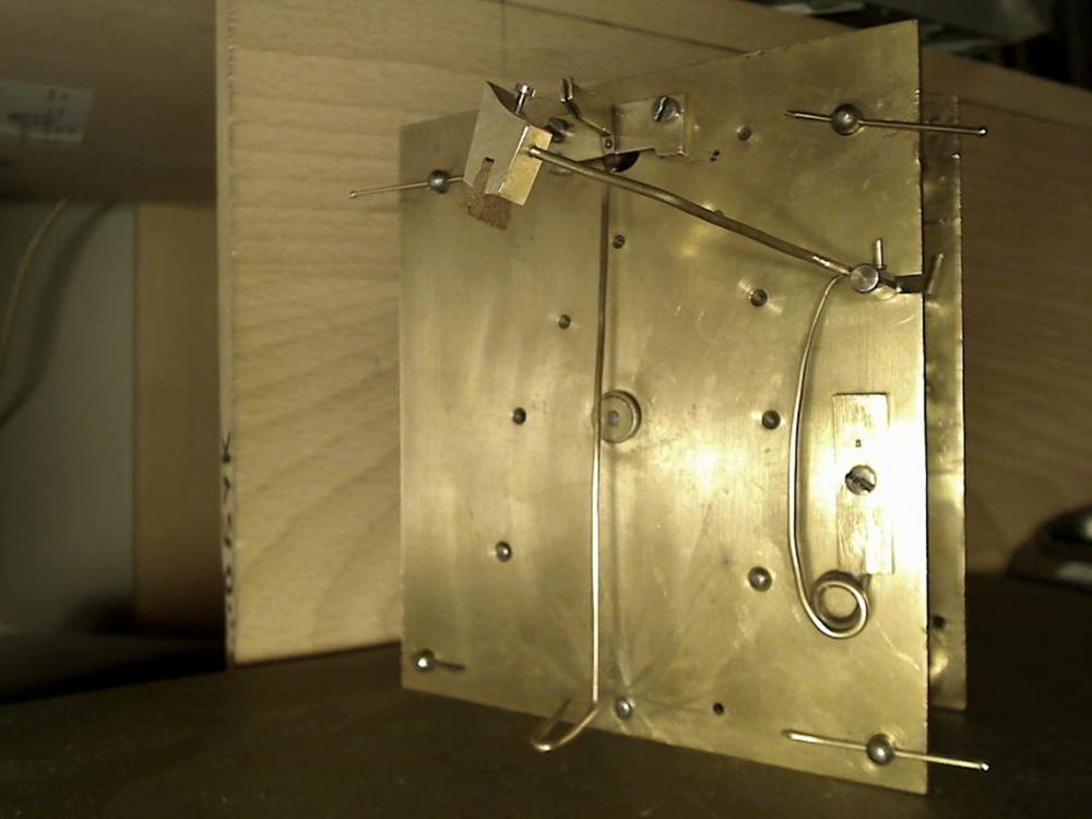

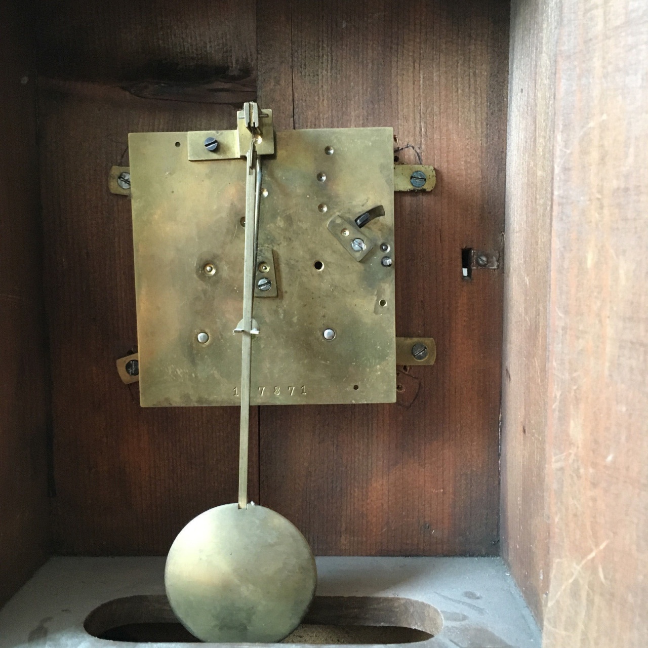

Тоже отметил узнаваемые молоточек и пружину (все свежо по музейному экземпляру), ну и ещё и колёса на блочках , на трёх перемычках.

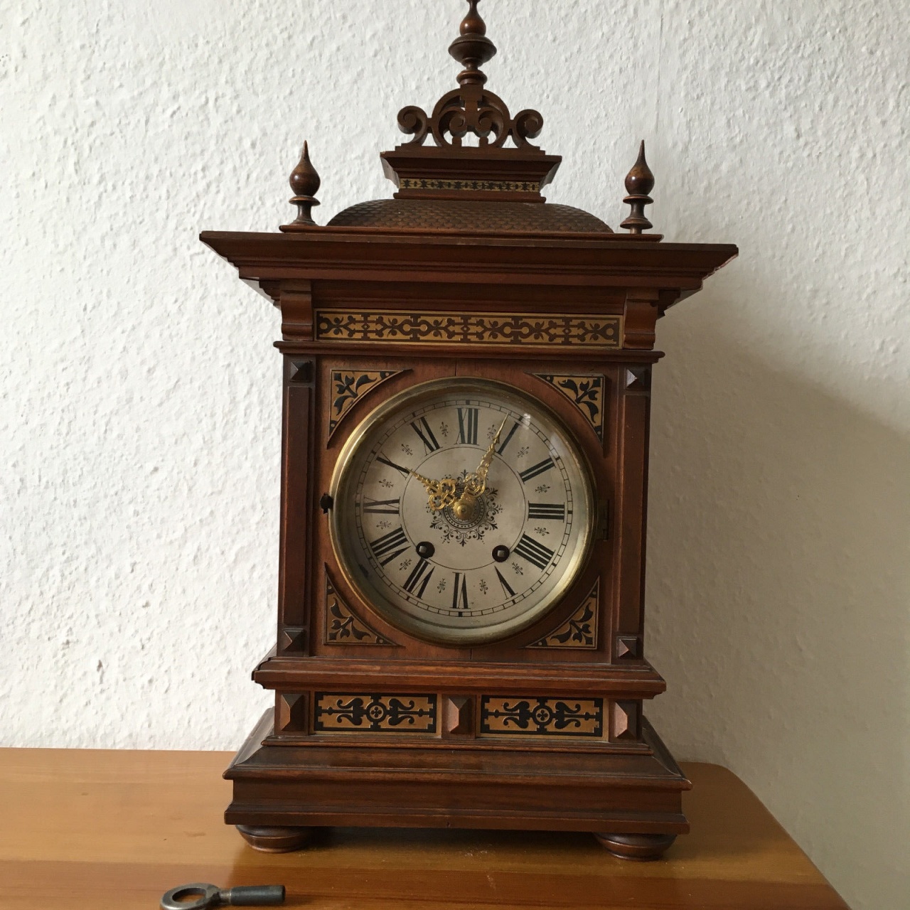

Сообщение от TatynaS Посмотреть сообщение
Ур-р-ра!!!
Я дождалась, вот 3-ий экземпляр ...

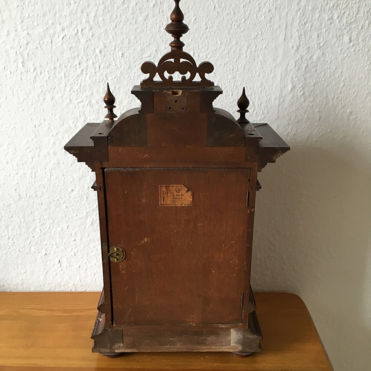

Прошло совсем немного времени и вот уже 4-ый Werner в корпусе LFS http://www.ebay.de/itm/alte-Kaminuhr...2047675.l2557:
