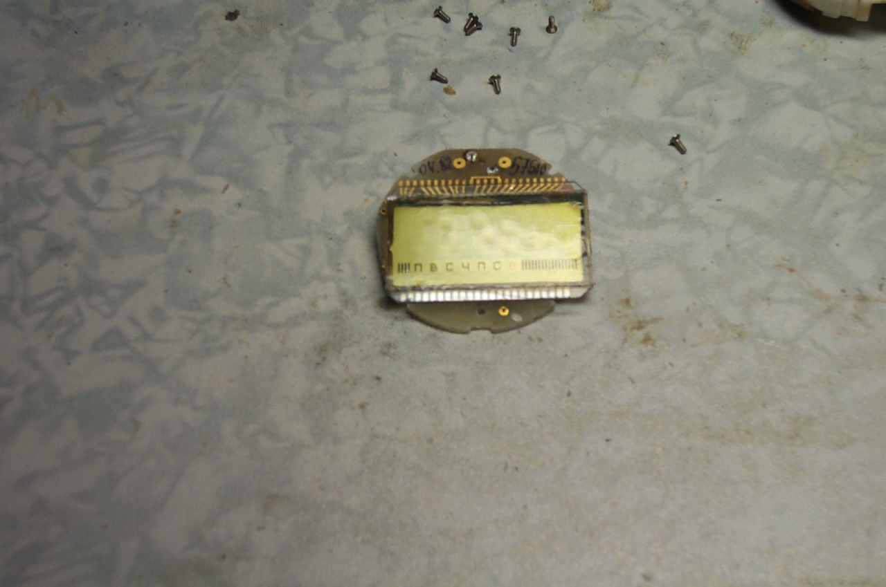

Наклеил передний поляроид на ПВА (был у меня экспериментальный). Поляроид от мобилы с алиэкспресса. Пришлось смывать клей "не с той стороны". Без клея падла хрупкий очень становится.
Вышло годно, высох стал прозрачным, индикатор смотрится без дефектов, только соринку крошечную ухитрился все-таки под поляроид зачесать. На фото не видно. "Пузырьки" на индикаторе - отражение рефлектора настольной лампы. Лучше не получилось снять, фотал на бокорезы.
С задним морочиться не стал, желтизна ушла почти вполовину.
