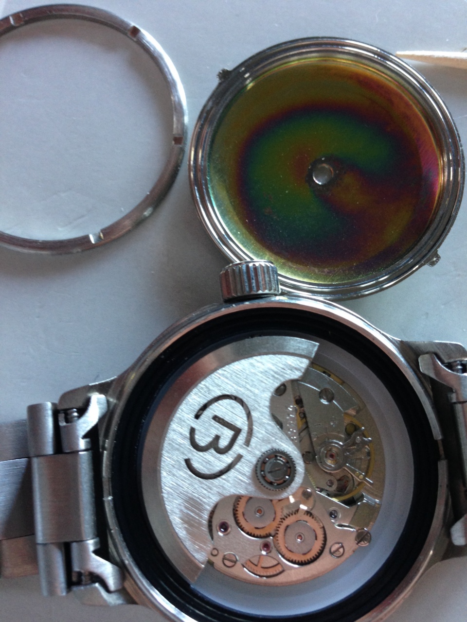

Сообщение от Kommesar Посмотреть сообщение
Купил размагнитиватель, как часто им пользоваться?
Если Вы про SE 420454S - то боюсь, что никогда - они антимагнитные
см крышку на фото:

Сообщение от BobbyS Посмотреть сообщение
см крышку на фото:
Ну это да. у меня еще амфибия классика. хоть тут не в тему конечно мой вопрос. А кстати эти со всех сторон антимагнитные или только крышка?
Meranom - Russian Watches Shop As far as I understand the dial is the shield itself. - Ответ на страничке Facebook.
