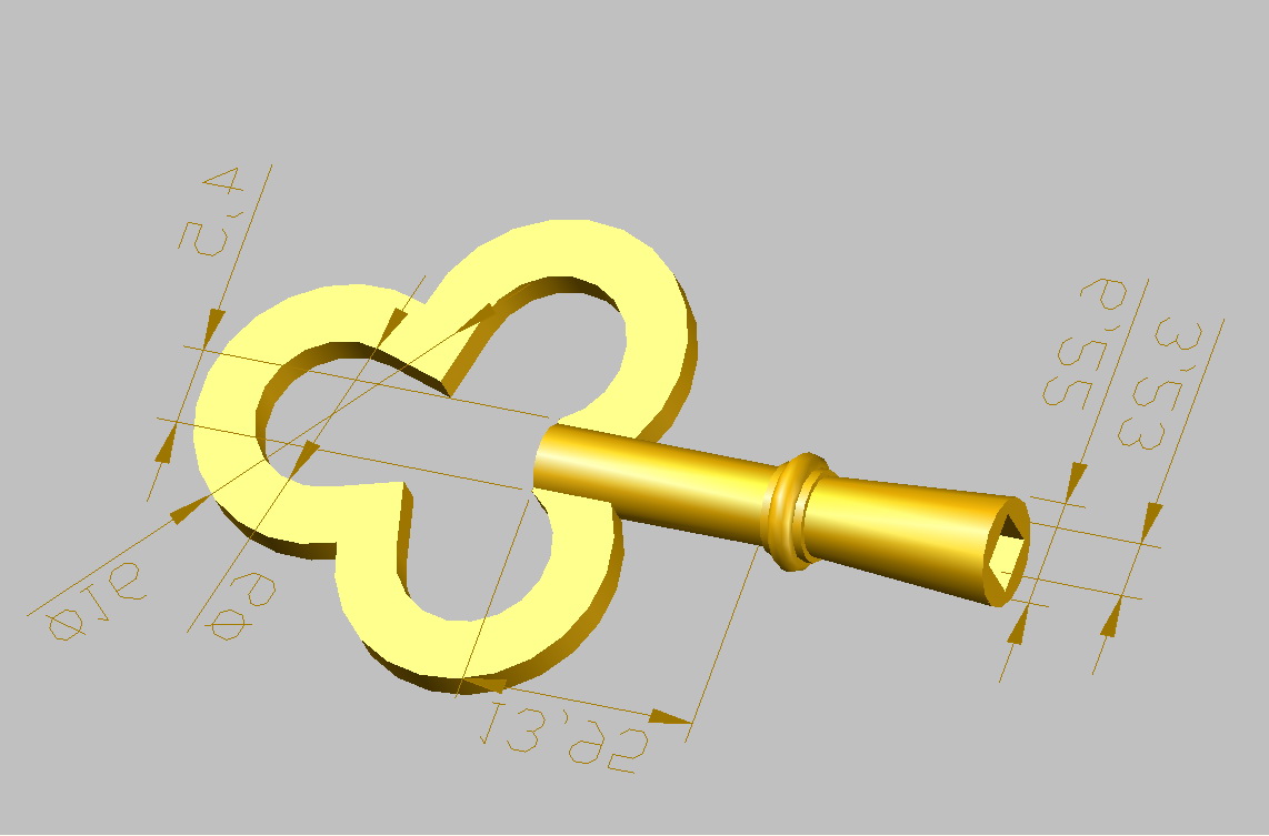

Сообщение от Anker-NL Посмотреть сообщение
...какой чертежной/рисовальной программой вы пользуетесь? Уж очень чертежики наглядные...
Добрый вечер,
Насколько это видно это есть Аутодесков Инвентор, и я его использую.
нажмите здесь
С уважением
Душан

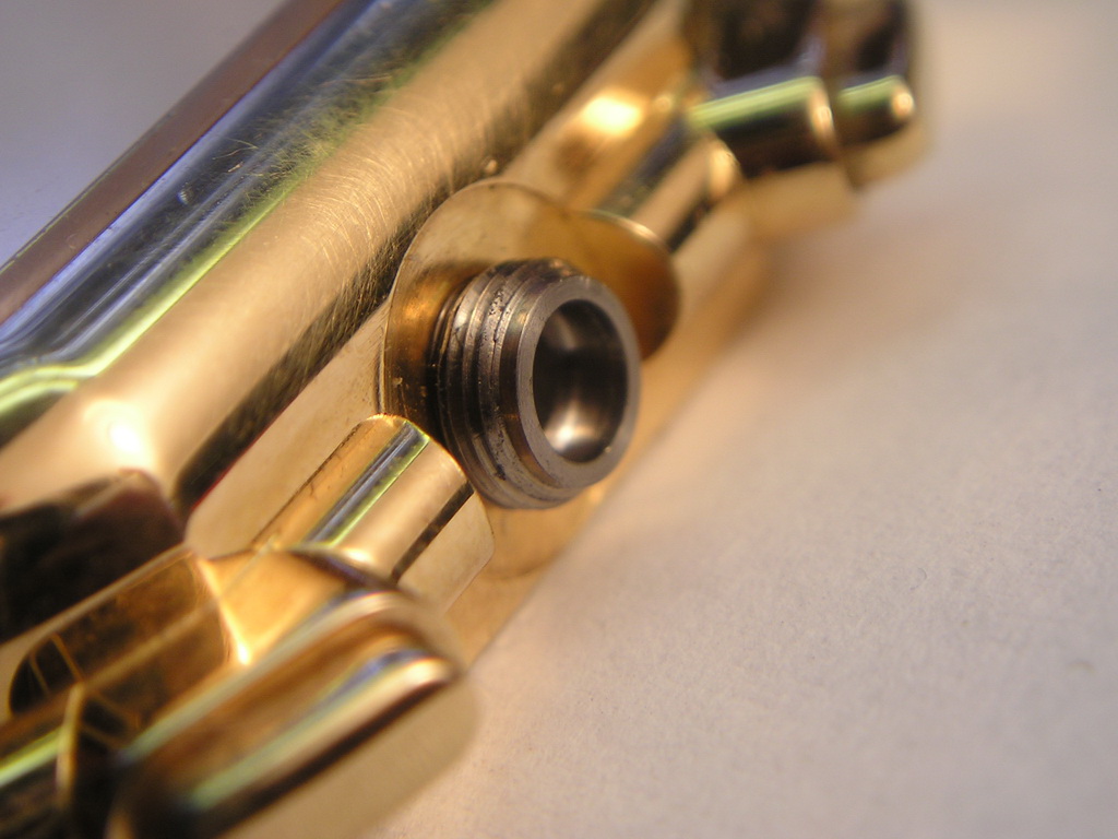

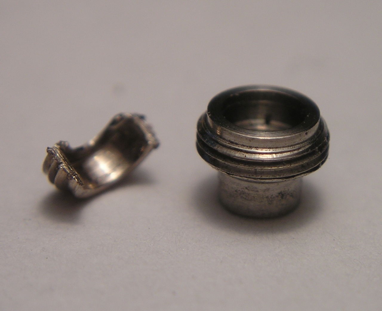

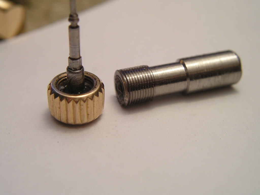

Для женских золотых часов, таким способом, наверно головку не изготовить?
Добрый день Андрей, на моих фото кнопки и головки из золота, сам механизм, где это возможно, я делаю из титана, и резьбу на которую она накручивается. У титана очень маленький коофициент трения и прочность великолепная. Что касается женских, так там только размеры поменьше, я не говорю что это легко, экономическая целесообразность должна быть с большущим запасом. В обычные часы делать такое нет никакого смысла.
Этот Dahiel Roth возили в Париж (говорят там сервис самый лучший), не могли восстановить герметичность, предложили поменять корпус, по стоимости почти сами часы. Под резьбой была трещинка видимо от удара. Я вставил в пустой корпус трубочку вместо головки опустил в стакан с водой и дунул...

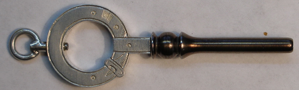

Очень интересует вопрос как и чем проточить внутри квадрат?
Ещё раз здравствуйте Trops, квадрат выдалбливают, я для этих целей шлифую квадратный профиль с небольшим отрицательным углом (чтобы не заклинивал), закаливаю его и буквально чуточку приотпускаю, чтобы небыл крохким. В загатовке сверлю отверстие диаметром равным длинне ребра квадрата (вписанная в квадрат окружность), зенкую вход отверстия чтобы отцентровать, и хорошим молоточком загоняю квадрат в отверстие. Тарец квадрата как на снимке №11 шестигранного инструмента сообщение 76. Квадратное отверстие вырезается в некалёной стали. Затем!, я загоняю заготовку с кв. отверстием на квадратную оправку в станке (для полной соосности) и протачиваю, фрезерую всё остальное.
Игра конечно должна стоить свечь, на это нужно время и усидчивость. Был случай, когда деталь получилась с 8го раза... Заказ того стоил.
Обязательно попробую её нарисовать (эту деталь), жаль цыфровика тогда небыло.
Вот фото ключей для разных часов (вних тоже выдалбливается квадрат), первый ещё не готов, зато виден процесс, два последних для карманных часов. Некоторые фото сканированы с аналоговых, тоесть делались лет 10 назад.

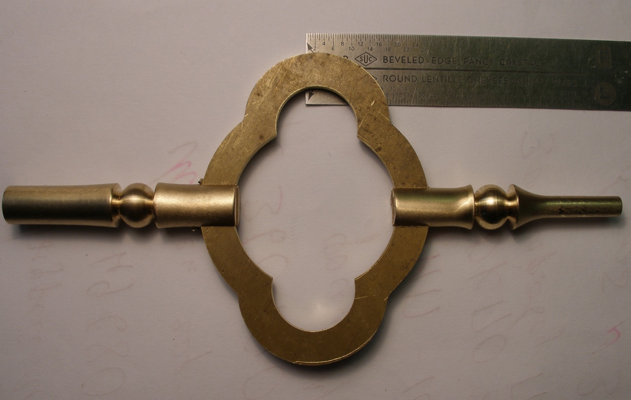

Сообщение от Trops Посмотреть сообщение
А можно увидеть инструмент, каким можно сделать квадрат в кулачковой муфте?
Добрый вечер Trops, вот различные пуансоны для выдалбливания квадратных отверстий, начиная с кулачковых муфт и заканчивая ключами для завода часов. На втором снимке заводской наконечник для долбления, на третъем под ключ для старинного каретного репетира (этот уже клином). В хороших старых часах квадрат на валу каре (ось барабана) делался небольшим клином, когда вставляешь ключ он как будто "залипает", и кв. отверстие в ключе тоже шире на входе, что обеспечивает долгий срок службы. Делаю я их на станке шлифовальной головкой (на суппорте стоит наждачёк) как и переводные валы.
