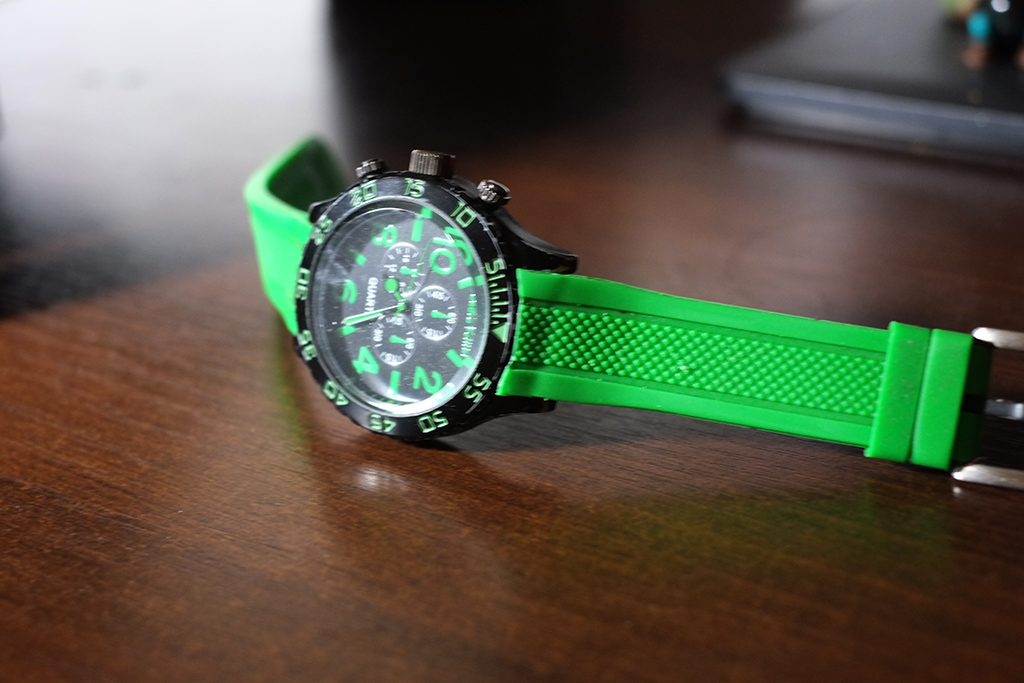

По факту, сегодня позвонил хозяин, силиконовый зеленый разорвался с громким треском))
черный держит. Я сторонник замены, на дешевых и на дорогих смысла нет ни клеить, ни протыкать по новой, потом ходи бойся вдруг свалятся. Но тут просили склеить без каких либо гарантий, пришлось попробовать.

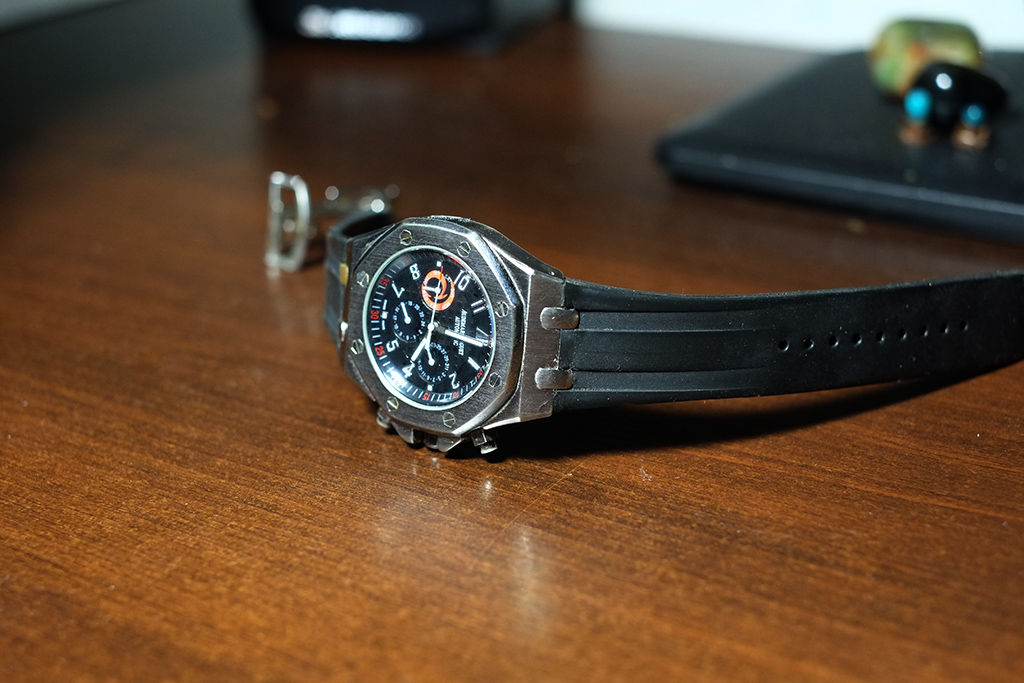

Ну вот и ответ на мой же вопрос-ничем
По факту порвались снова оба, принесли опять, просверлены новые отверстия, в черном ремне с помощью макетного ножа Olfa, были сделаны выборки, ремень укорочен. Сорри за качество фото, потом только увидел ,что не резко.
По поводу сверления новых отверстий, тоже не все гладко, сверло уводит, хоть все делалось в тисках, но вставить шпильку пришлось попотеть.
Короче гиблое это дело, вот такой вот мой опыт. Ремни "отремонтированы", но сколько проходят неизвестно.

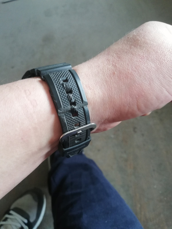

Раз зашла речь о изоленте, покажу и я свой метод ремонта ремешка) Для работы в мастерской вполне рабочий вариант.
Orient FER1X002H, FUNO1002B. Casio w-218, dw-5600.
