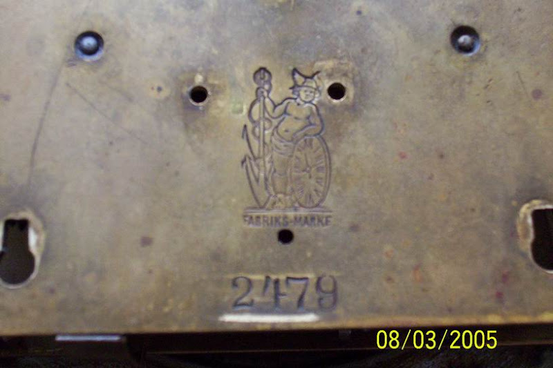

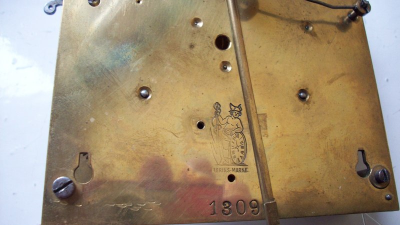

Dzień dobry panowie!
Только что с польского часового форума, где наткнулась на достаточно древнюю тему где обсуждали редкий логотип http://zegarkiclub.pl/forum/topic/87...fabriks-marke/
Tarant выдвигал версию о принадлежности этого логотипа "Shlenker & Kienzle", лично мне эта версия нравится, она и объясняет "Меркур"-регуляторы до 1890 года и подтверждает что механизмы, маркированные традиционным Меркурием выпускались в Коматау (Австрия) и выглядят часы с упитанным Меркурием вполне в австрийском стиле.
С уважением, Татьяна

У нас на форуме проходили такие часы, вот еще и на аллегро торгуются. http://archiwum.allegro.pl/oferta/ze...147153815.html
Во всех случаях один и тот же корпус и стрелки. Стрелки эти мне что-то напоминают )

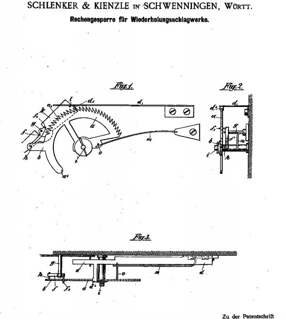

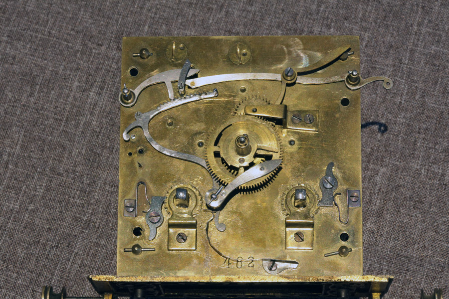

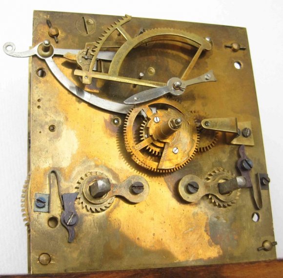

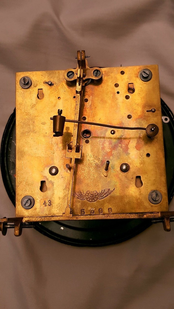

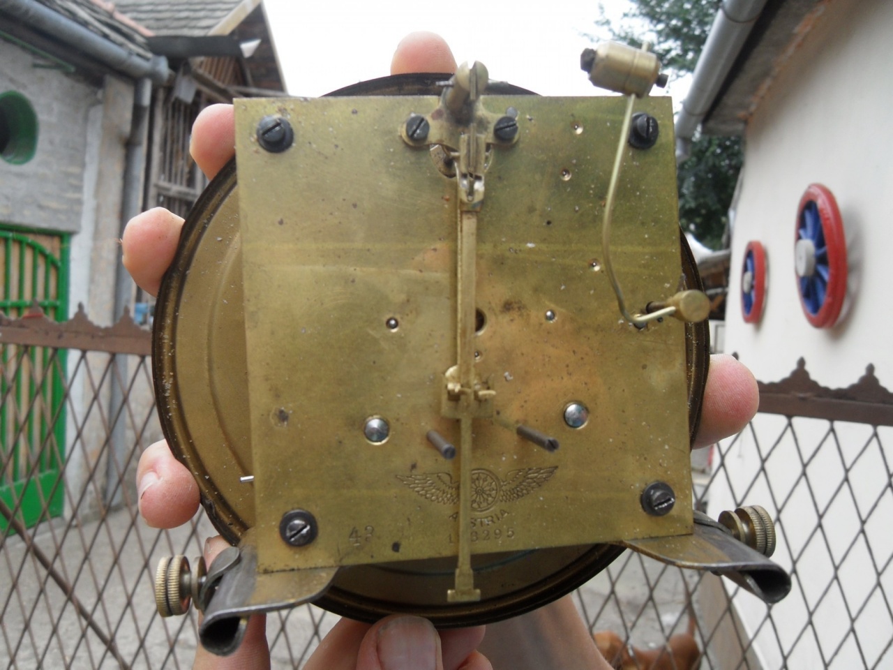

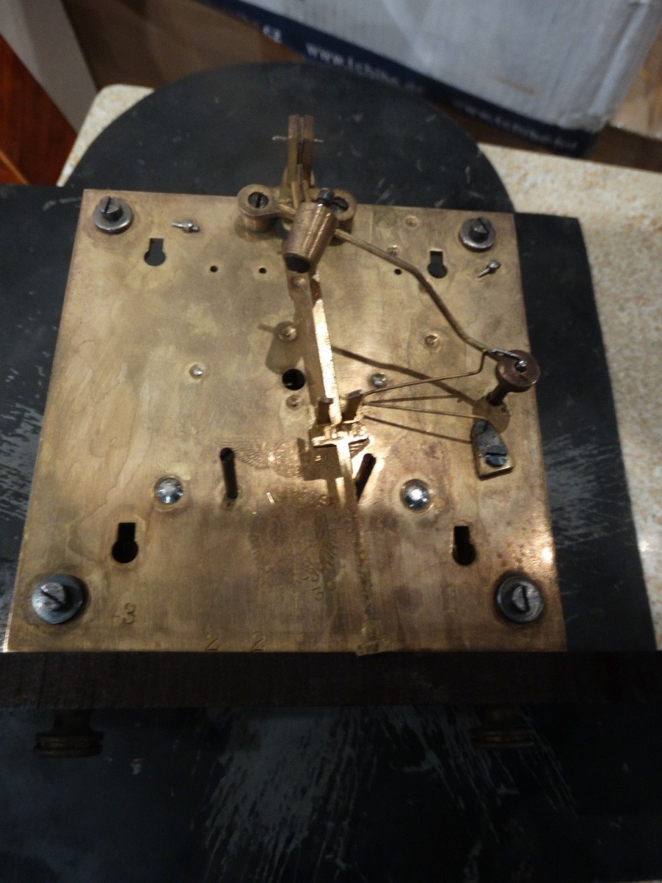

Добрый день, уважаемый форум!
Запуталась с веткой Kienzle в Комотау.
Есть 2 механизма с клеймом K.K.Patent 11130. Нашла его следы здесь https://depatisnet.dpma.de/DepatisNe...T000000011130B. Название "Wiederholungsschlagwerk für Uhren", дата вступления в силу 10.03.1903 года.
Есть ещё один механизм с рейкой (с/н 29462).
У меня вопрос - это продвинутая система по сравнению с патентом DRPatent 125605 (28 ноября 1901 г.)?

Сообщение от TatynaS Посмотреть сообщение

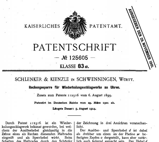

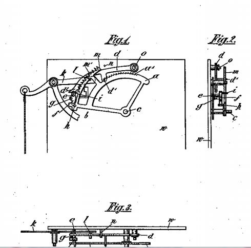

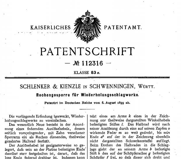

Татьяна, не думаю, что эти патенты связаны. Австрийские механизмы укомплектованы абсолютно классической системой реечного боя, разве что зубья на рейке имеют тупую форму, что, вероятно, должно было способствовать более тихой работе. Как Вы, наверное, знаете, основная беда старых классических механизмов с реечной системой боя - лязг , издаваемый подъемной паллетой и зубчатой рейкой при их взаимодействии.
Немецкий патент 125605 от 1901 года являл собой развитие патента 112316 от 1899 года. Суть их была в том, что вместо классической подъемной паллеты вводится диск со установленным асимметрично штырьком, который, двигаясь по окружности, взаимодействует с зубчатой рейкой. Вход и выход штырька происходит беззвучно, что и решает проблему громкой работы системы.
С уважением,
Олег

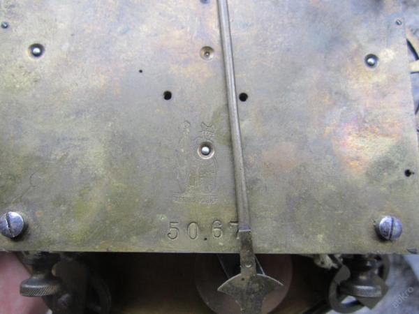

Поделюсь недавней находкой - клеймо Kienzle c добавкой Austria:
