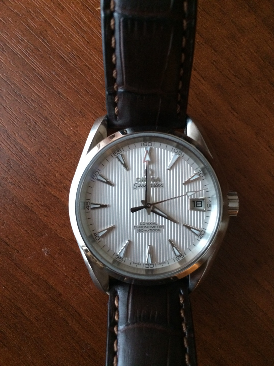

Всем доброго дня! Друзья, подскажите, вот такое явление, как на фото, может считаться рассогласованием или оно слишком мизерно? Причем заметно только на метках 4, 5, на других как будто все ровно.

Оно мизерное, незначительное.
В пределах, так сказать, нормы.
А вот если бы часовая стрелка становилась на "свое место", когда минутная проходила бы 5-7 минутные отметки, то это было бы уже серьезным рассогласованием.

Часовая стрелка имеет небольшой люфт, это заметно при перевод часовой стрелки, можно постараться установить часовую стрелку ровно, если конечно мешает восприятию и раздражает.

Вот кстати да, функцией смены часа никто не пробовал подкоректировать? Стрелку то часовую совершенно легко поставить хоть посередине при переводе часа.. может с этим связано рассогласование?
И еще интересно - как исправляют это в сервисе - лезут в мех или просто пересаживают стрелку?

Да, пытался этим люфтом выставить, только после полного круга минутной стрелки часовая стрелка опять чуть опережает метку часа, как бы выбирает этот люфт. Вот это "чуть" и хотелось бы убрать, на других часах такого не наблюдаю, а тут заметил случайно, теперь напрягает. А "норма" отклонения - это сколько? Могут не признать гарантийный случай?

Да все отлично у Вас ! Тем более, если как Вы пишете заметно только на 4 и 5 - так это метки со смещением возможно приклеены люди же собирают, не роботы.. не парьтесь, отличные часы у Вас, и такой ерунды в сервис обращаться тоно не стоит - косорукие мастера одно лечат, а другое калечат обычно..

Метки со смещением этот сироп похож на яд))) Парню станет хуже.
А, если серьезно, то там такое мизерное отклонение, что не стоит заморачиваться. Просто на текущем ТО попросите откорректировать.

Пригляделся - вроде это смещение по кругу, просто действительно не очень заметное

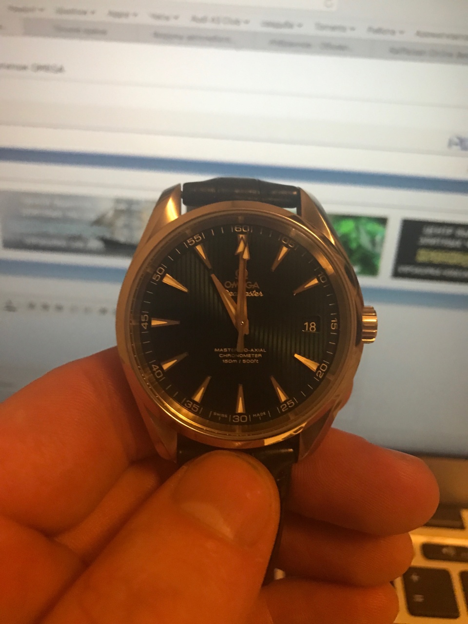

А у меня в норме ?
