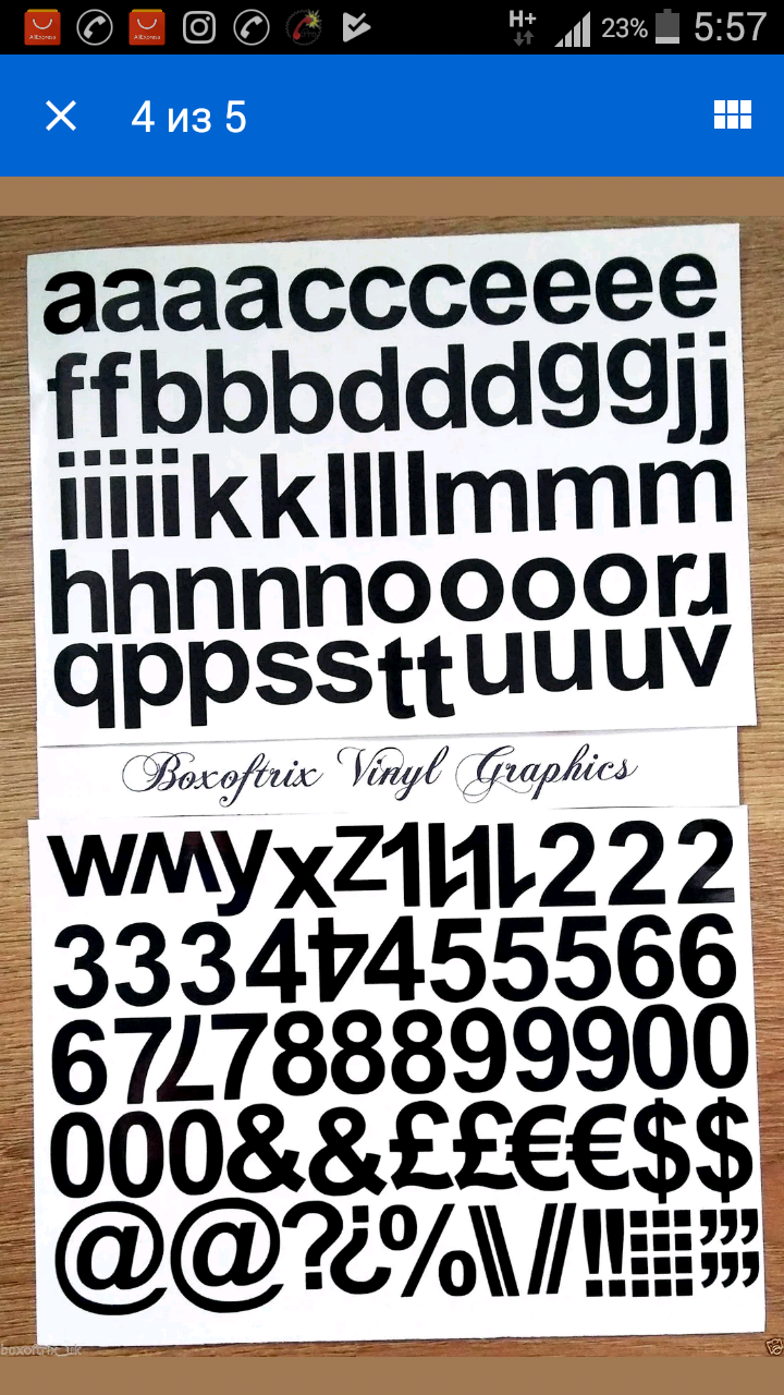

Вот, кстати, нашёл
Посмотри этот товар на eBay http://www.ebay.co.uk/itm/271766579069

Как уже неоднократно обсуждалось на форуме, можно поэксперементровать с гуммированной декольной бумагой.
Или полностью весь циферблат переводить или отдельные цифры -надписи.
Красить серебрянкой не надо. надо посмотреть в сторону серебрения металла другим способом (см. гугль)
http://art-steklo.com/modules/shop/cat_26.html

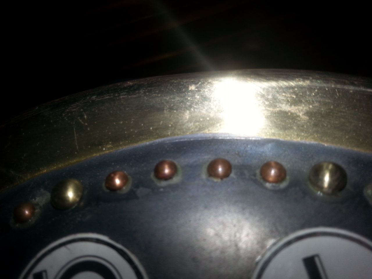

Вот, кстати, фотка.

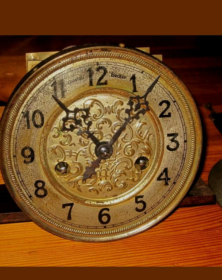

А как восстановить такую позолоту?

Добрый день!
Это сложный случай. Надо все аккуратно разобрать. Ободок и серединка обычно латунные и в оригинале должны были быть полированы и покрыты бесцветным лаком. теоретически необходимо убрать старый лак, привести латунь в порядок и опять покрыть лаком. При рельефе это сделать сложно и оно все мягкое и тонкое, можно при неаккуратной обработке повредить. Можно покрасить качественной краской из баллончика, будет смотреться неплохо, но это не наш путь. Ободок с цифрами бывает и латунным и железным и его надо серебрить по вышеуказанным технологиям и наносить разметку, стрелки воронить. ИМХО. Главное, чтобы не было хуже, чем сейчас - с этаким налетом времени

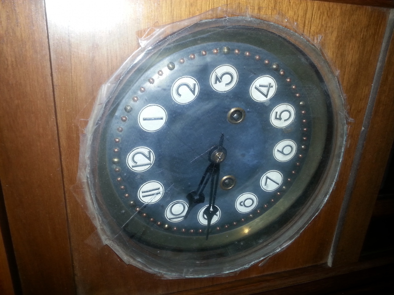

Фото

Сообщение от garry001 Посмотреть сообщение
Латунная окантовка не снимается, она цельная.
Странно.
Судя по фото, циферблат и окантовка сделаны из разных металлов.
