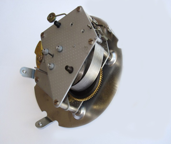

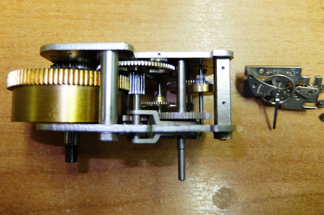

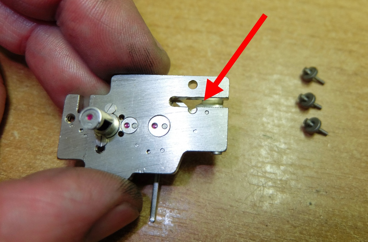

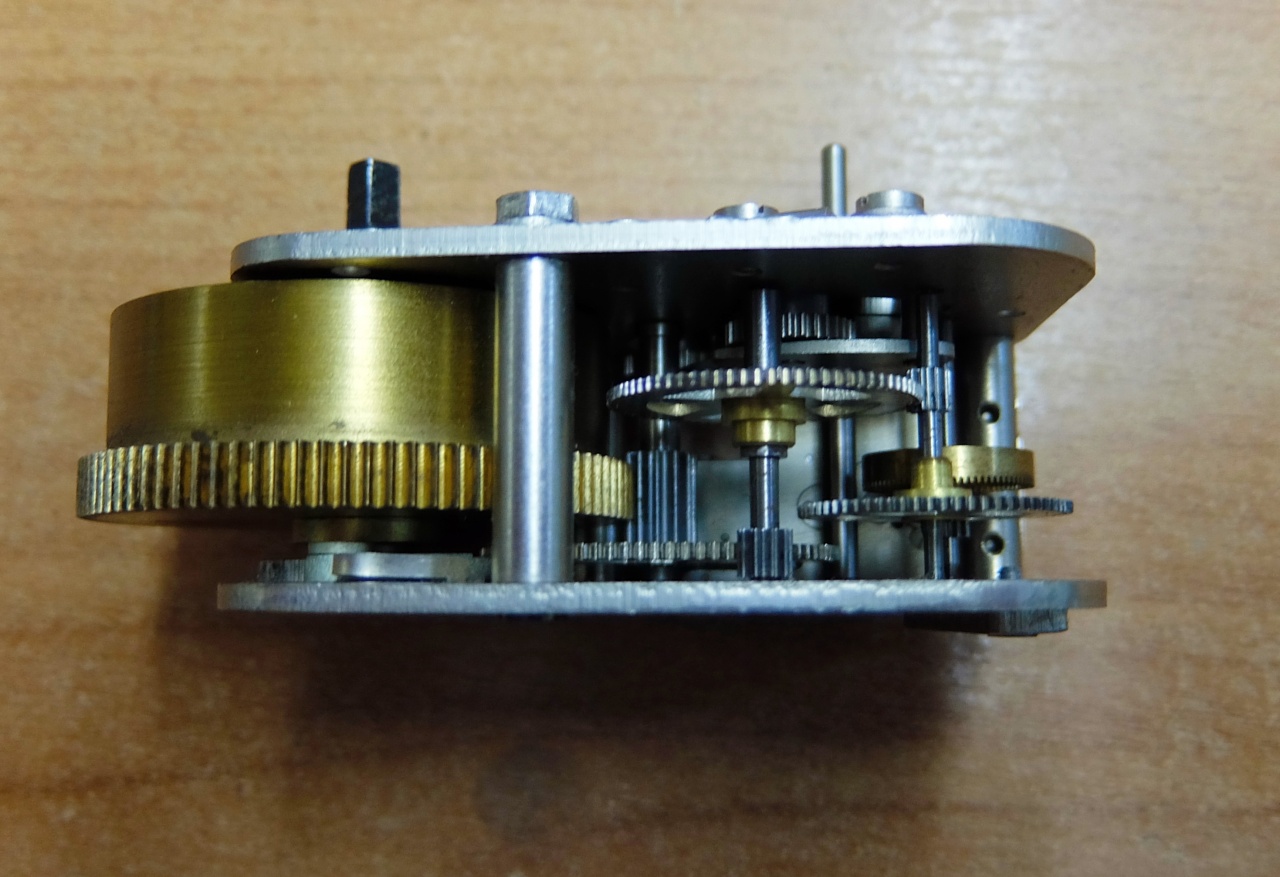

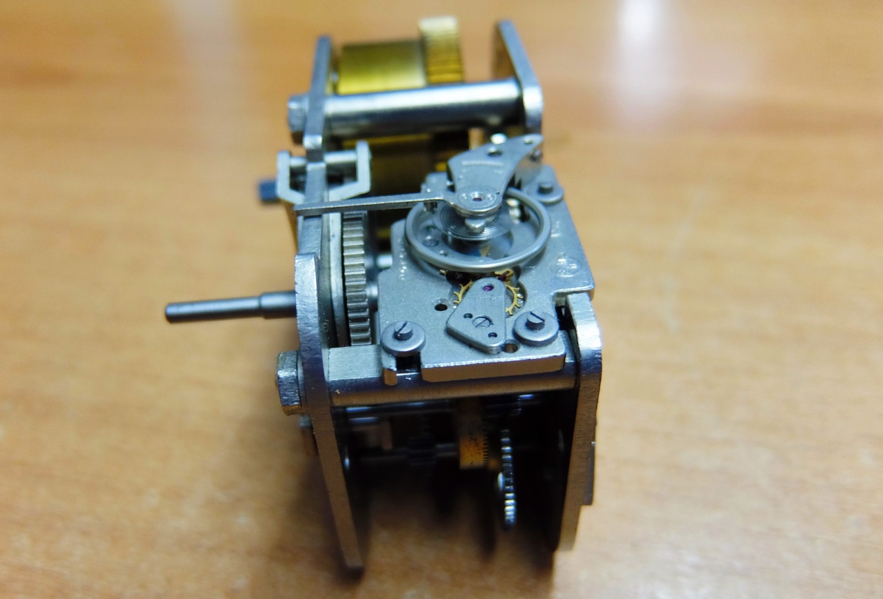

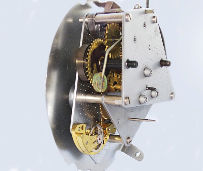

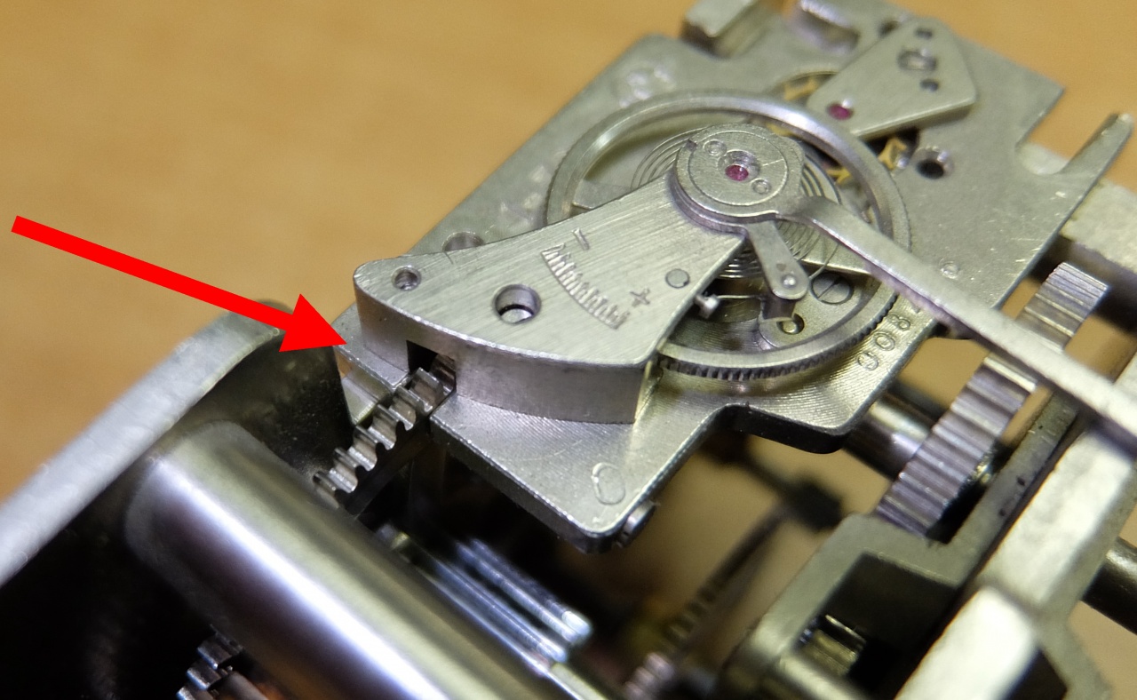

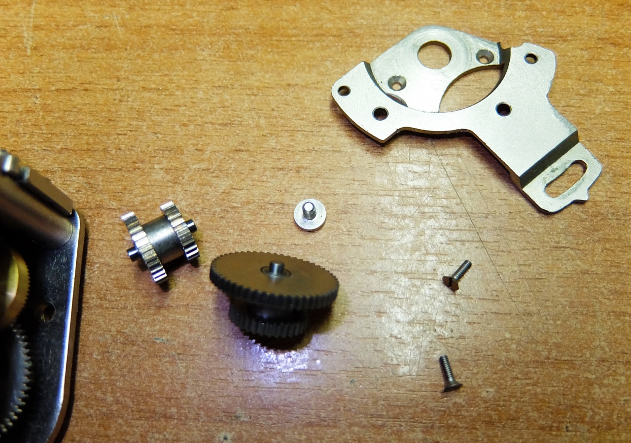

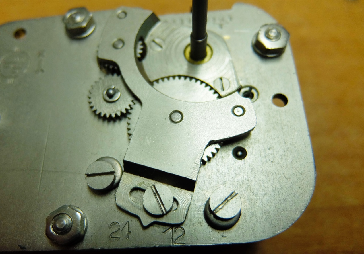

Часовой редуктор.
Попался мне вот такой интересный механизм. Одни утверждают, что это от больших настенных часов, но я склоняюсь что это от какого-то прибора. Слишком мощная система колёс. Да и если предположить, что стояли стрелки, то чтобы их перевести, нужно отжать вексельный блок и установить стрелки, а затем его снова зажать что довольно сложно сделать при наличии циферблата.
Необычность этого механизма в том, что он имеет два варианта часовых колёс и систему переключение вексельных колёс на 24 часа и на 12 часов. Также смешной выход технического решения выступающего колеса. Шахман просто тупо пропилили с мостом баланса))) Я негде не встречал такого чтобы пилили мост баланса под полотно колеса.

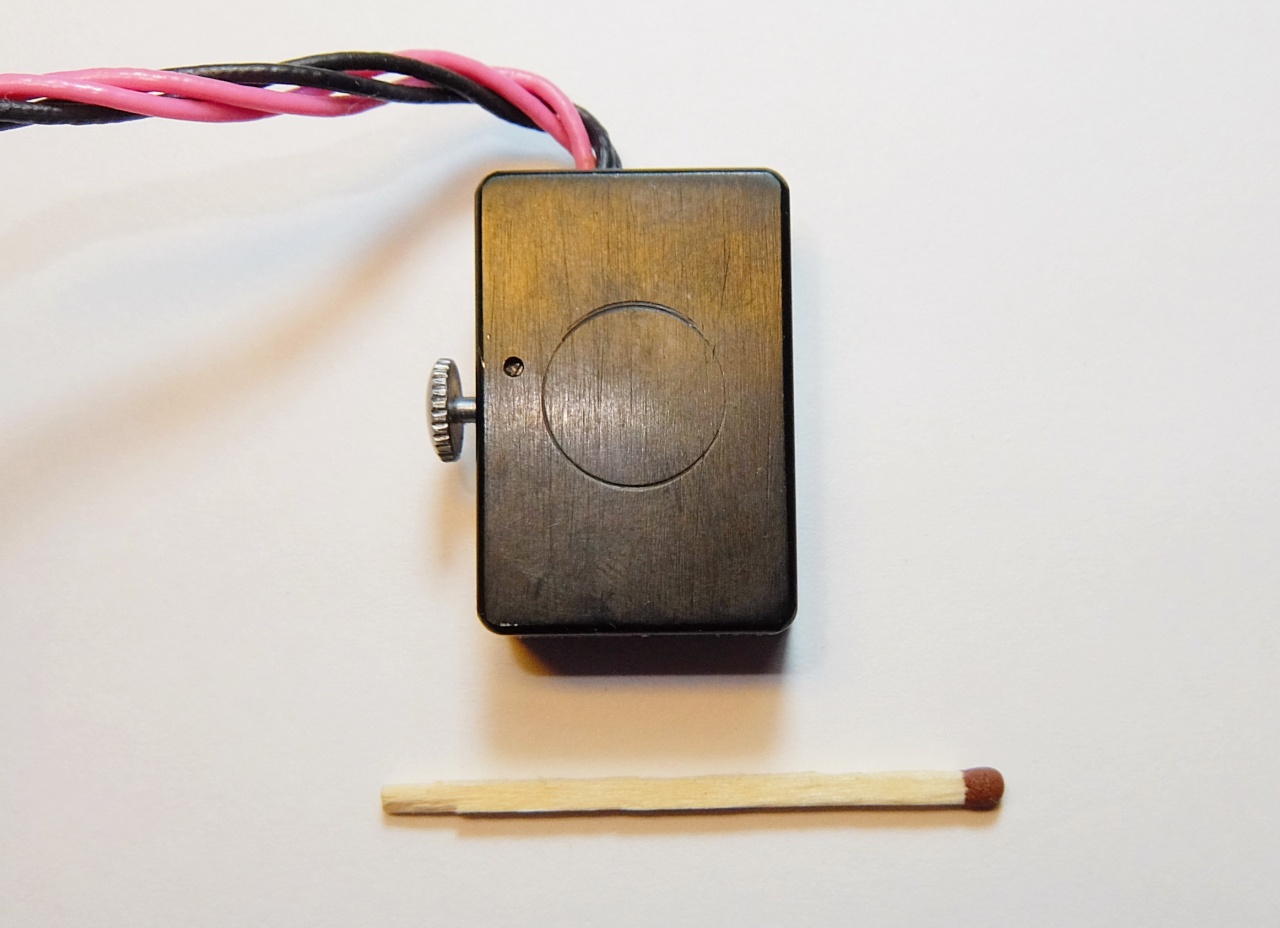

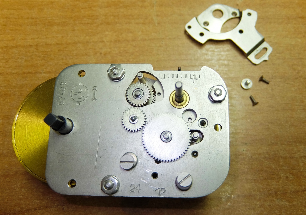

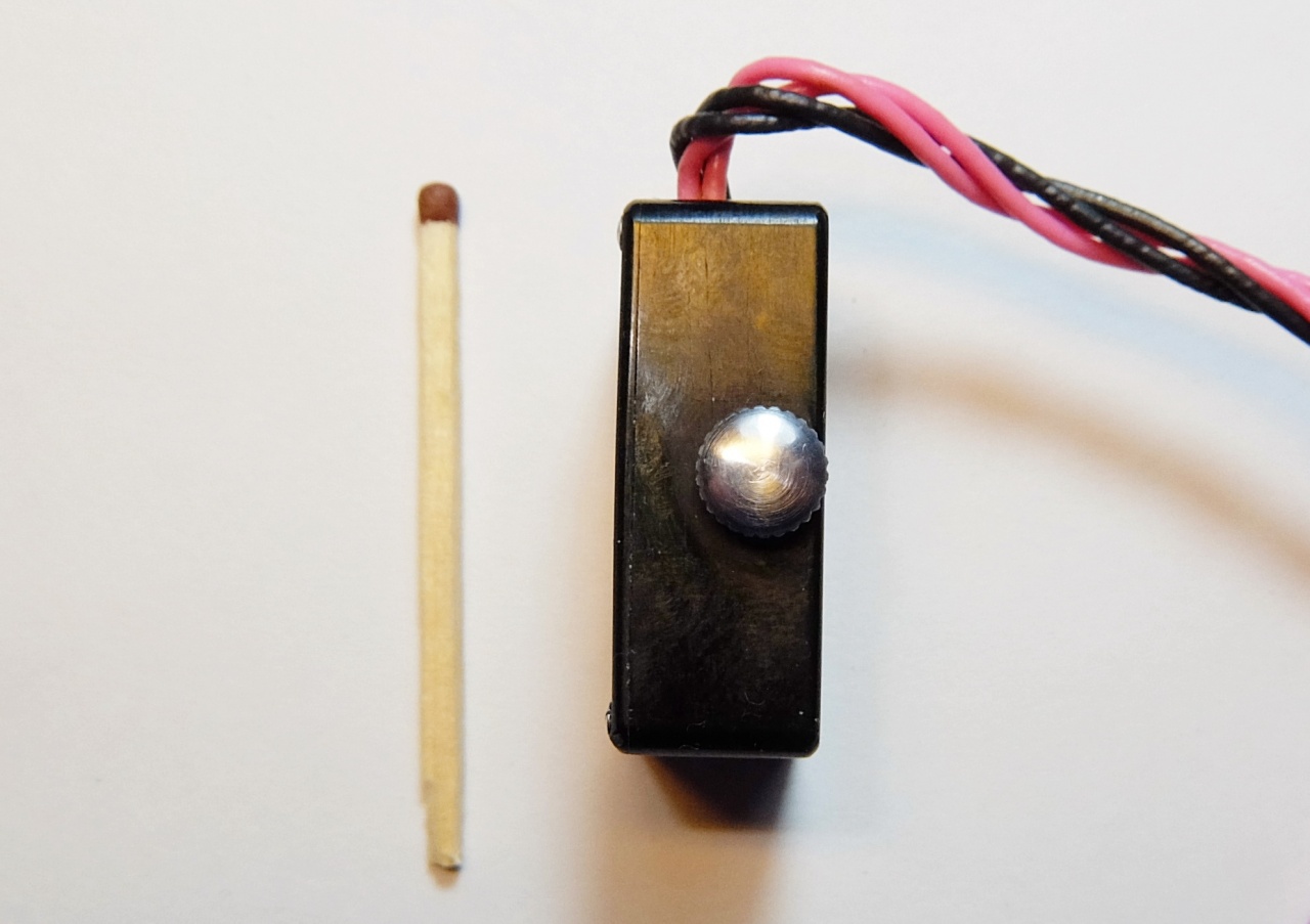

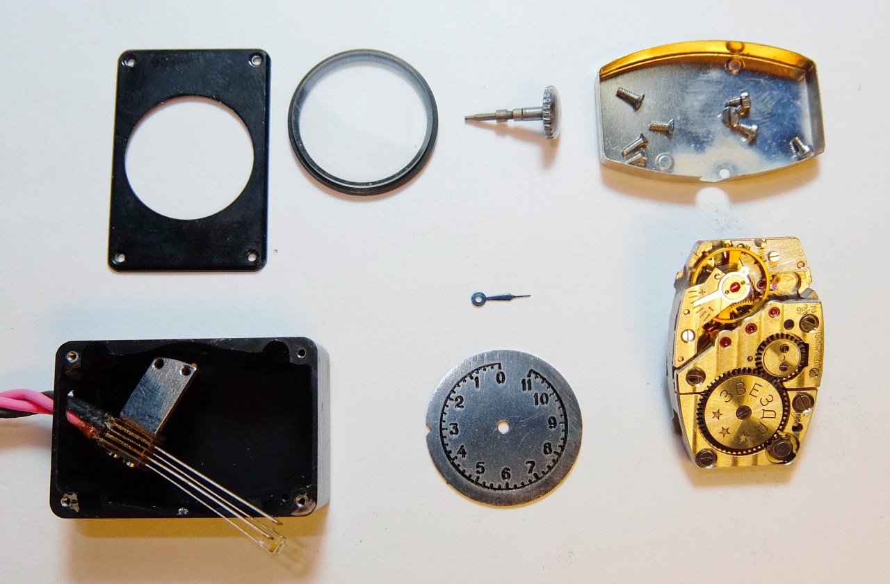

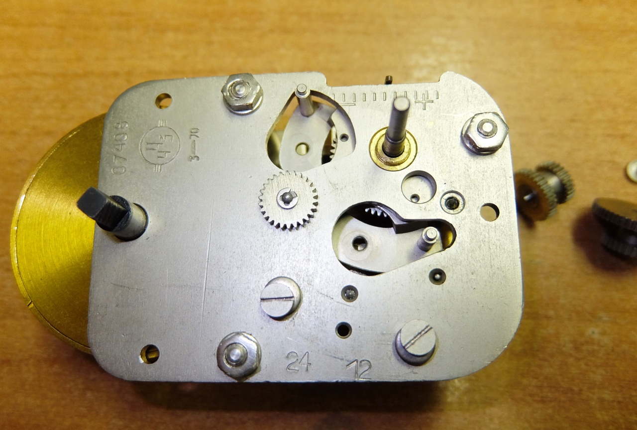

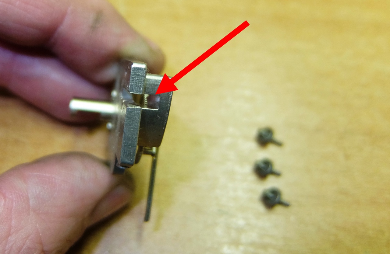

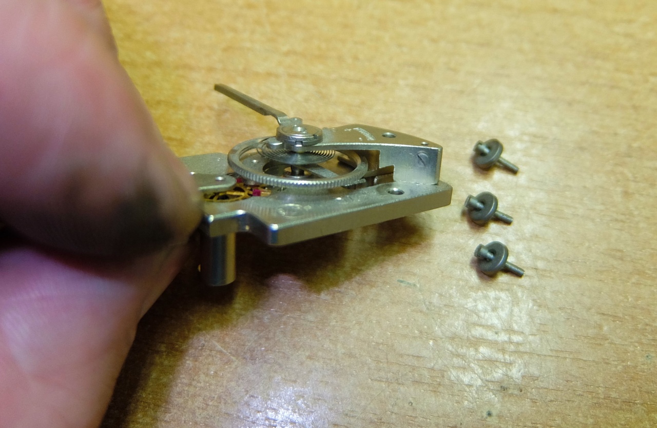

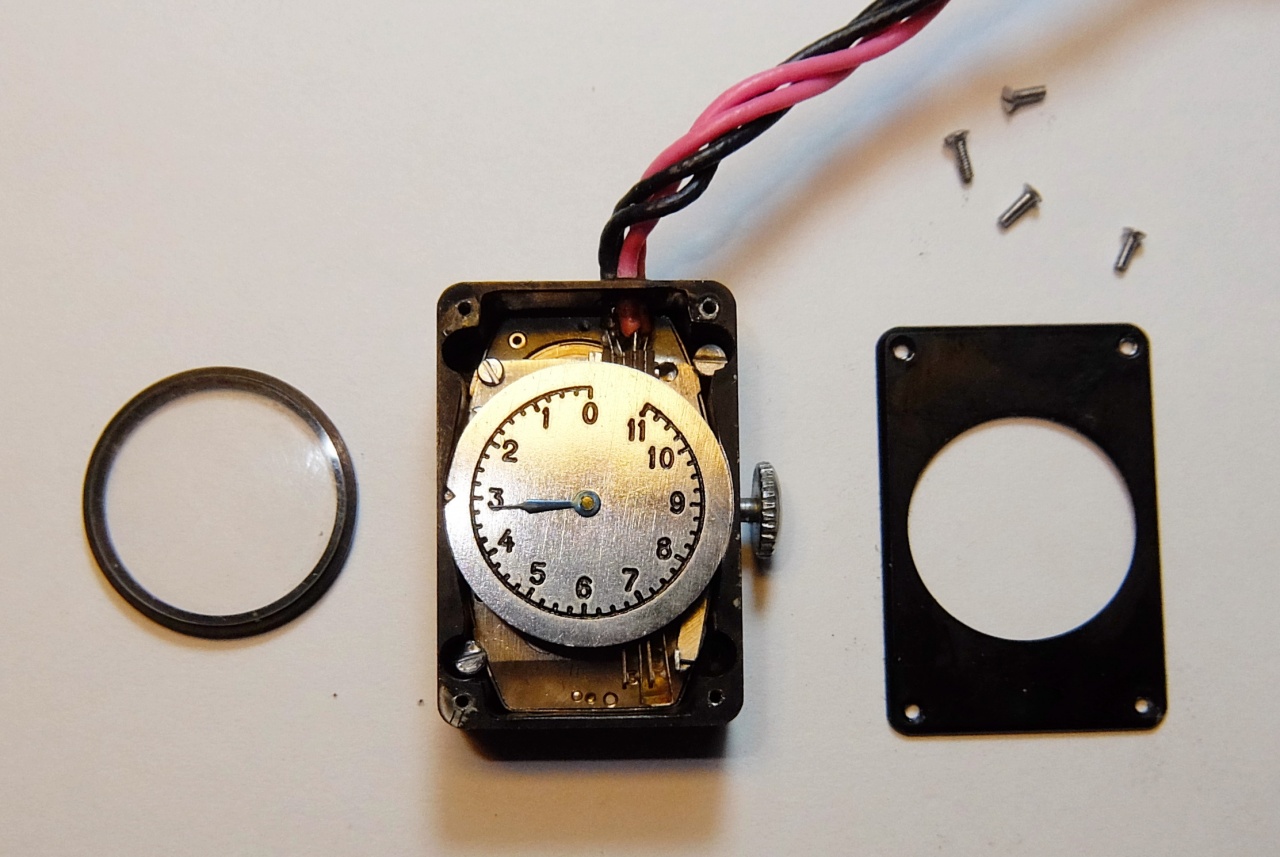

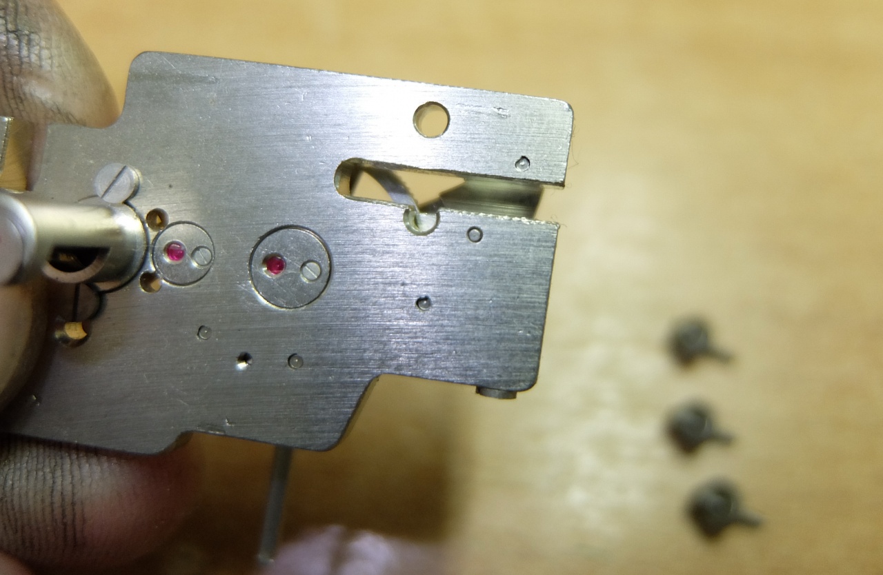

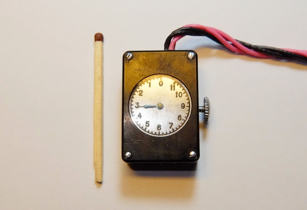

Часовой таймер.
На фото муляж (музейный экспонат) часовой таймер для военных целях, а если точно сказать, таймер взрывателя. В советское время очень много выпускалось таких «игрушек». Часовые заводы не всегда имели прямое отношение к этому. Данный экземпляр выпускался с 1947г по 1960х годов на базе отечественных механизмов «Звезда» ПЧЗ (Пенза). Окончательной сборкой занимались слесарные сборочные мастерские оборонных заводов. Им и принадлежат разработки дополнительных функций на механизм часов. Завод «Заря» не представлял мастерским никаких дополнительных деталей так что доработка вилась полностью самостоятельно слесарными мастерскими.
МО СССР неспроста выбрала механизмы завода «Заря» так как ПЧЗ (Пенза) выпускала самые надёжные и качественные механизмы малых калибров (женские)
Позже во времена «Бондианы» и «Холодной войны» таймеры значительно уменьшились в размерах и стали делаться на базе механизмов 1800 ПЧЗ (Пенза) которые выпускал завод «Заря» и даже комплектовал дополнительными деталями. Насчёт сборок не знаю…
Дальнейшая история современных «игрушек» из часовых механизмов закрыта под грифом «Секретно»
Скорее всего от самопишущего термометра, гигрометра или барометра с многодневной записью.
Да я тоже так думаю... Может от метеорологических приборов. Ещё была система стопора баланса но я это куда то закинул и найти не могу. Это рычаг который прикручивался к мосту баланса и имел фиксацию стоп-баланс

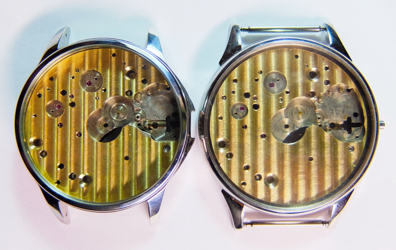

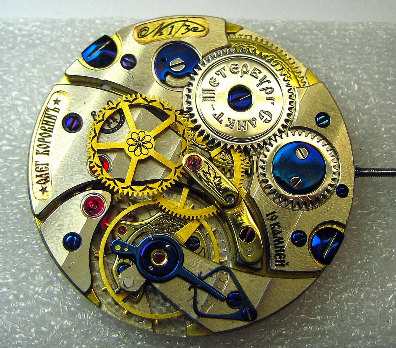

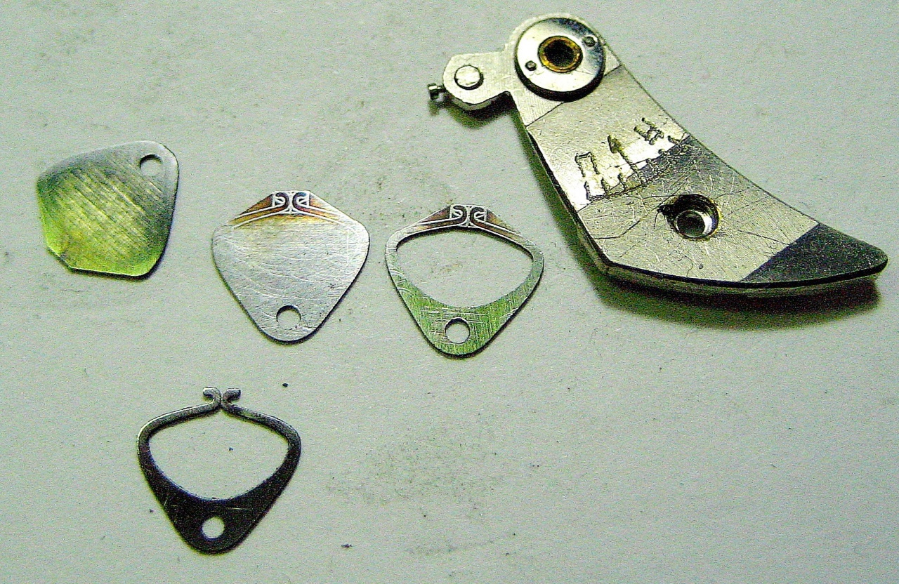

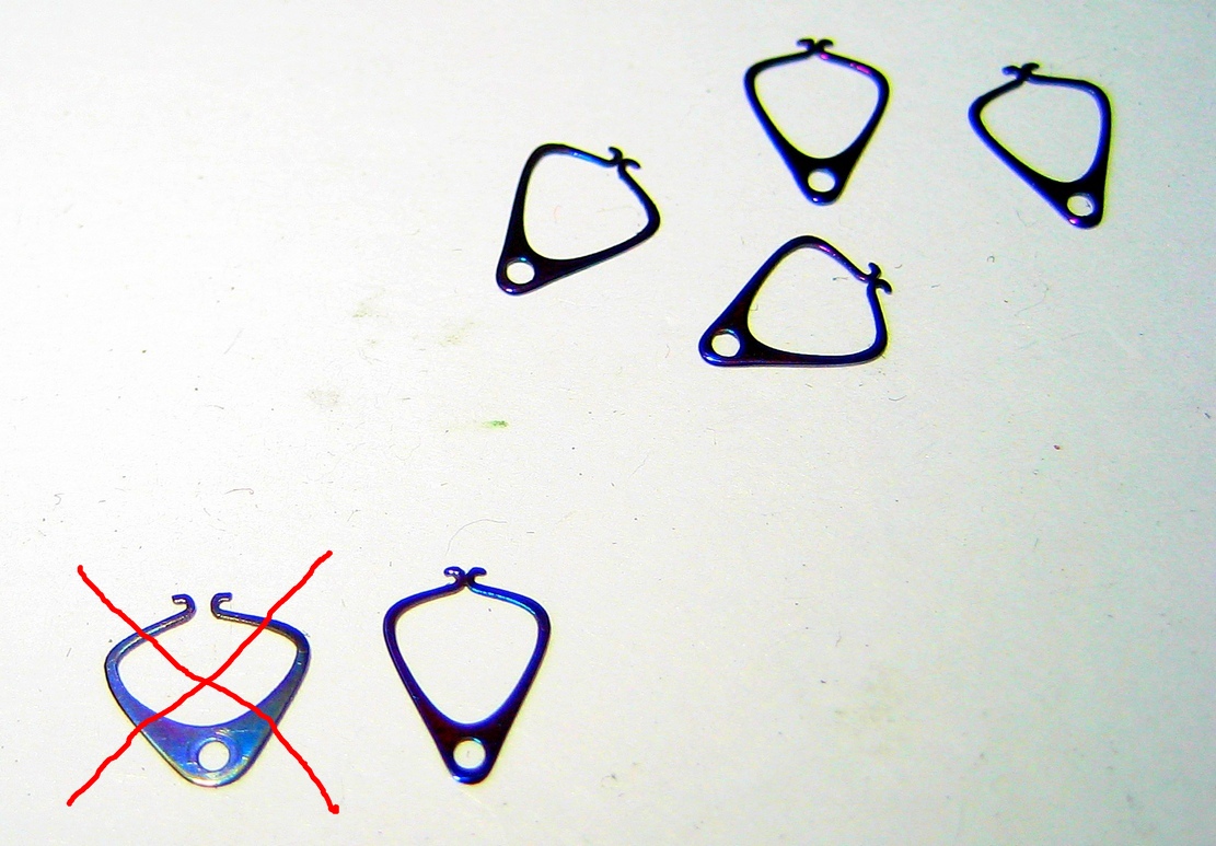

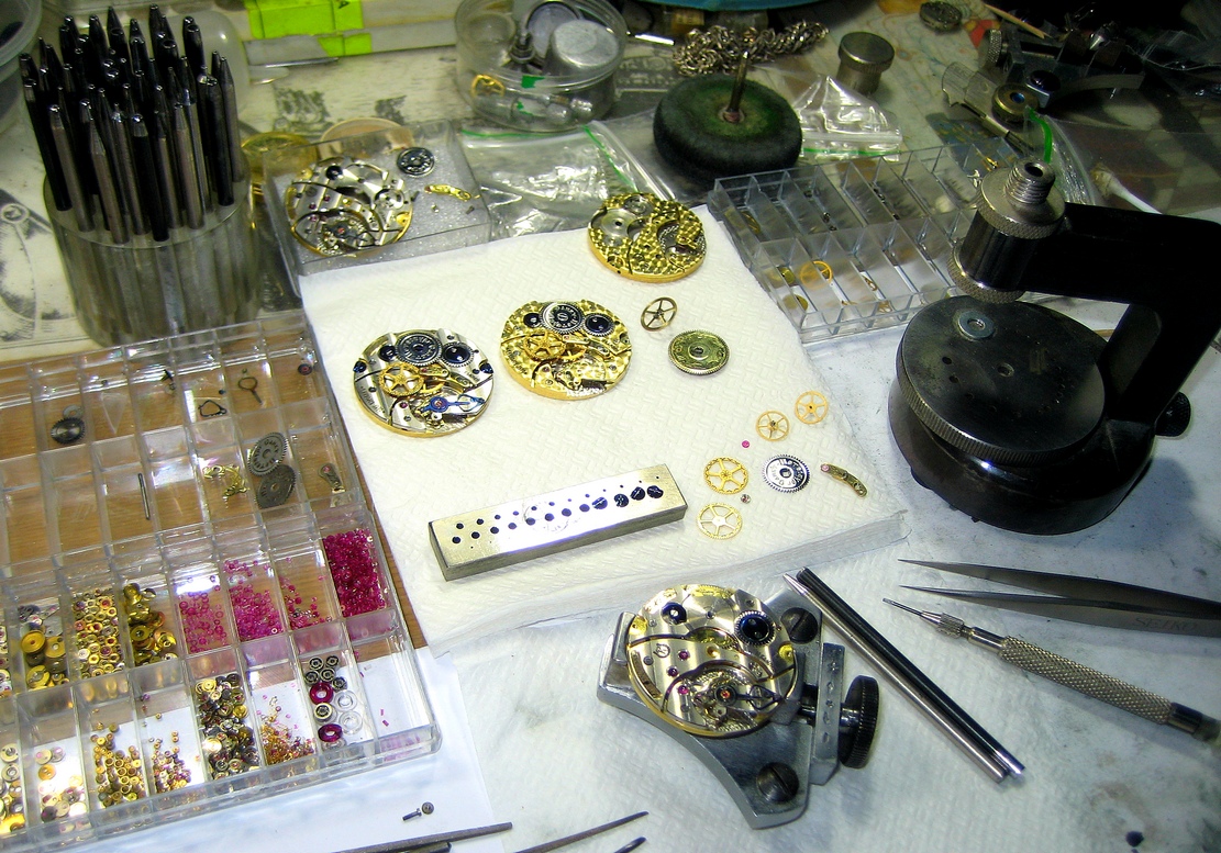

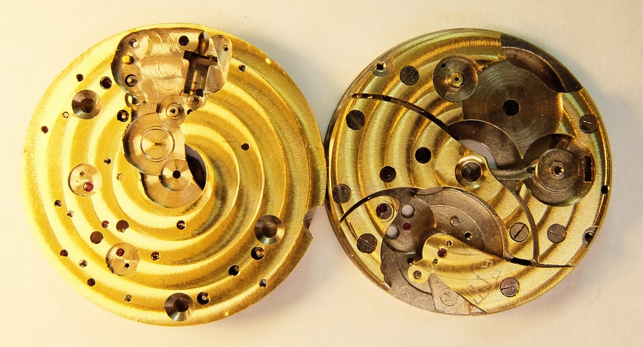

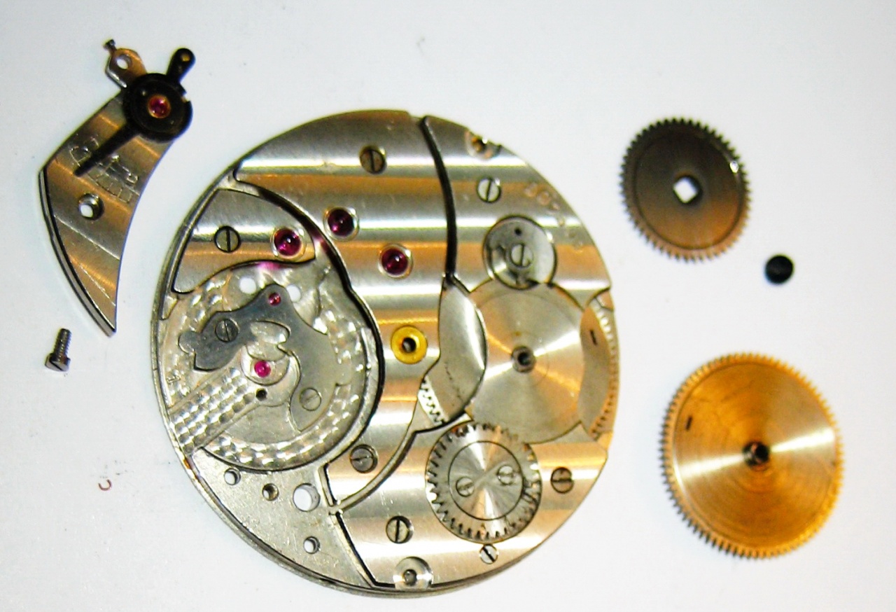

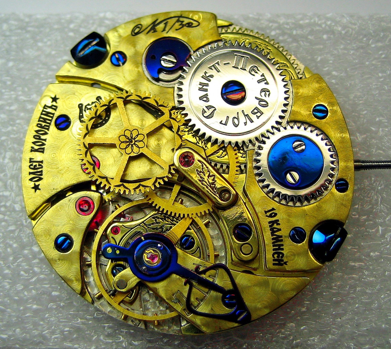

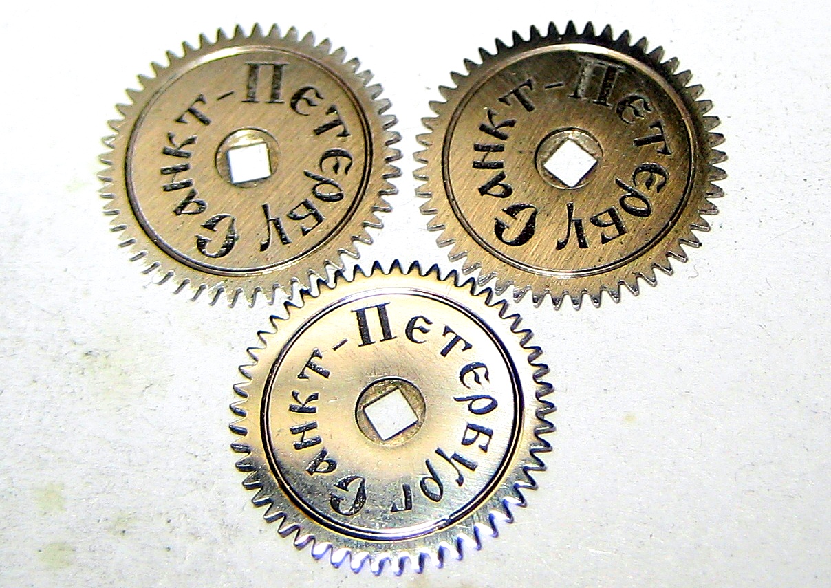

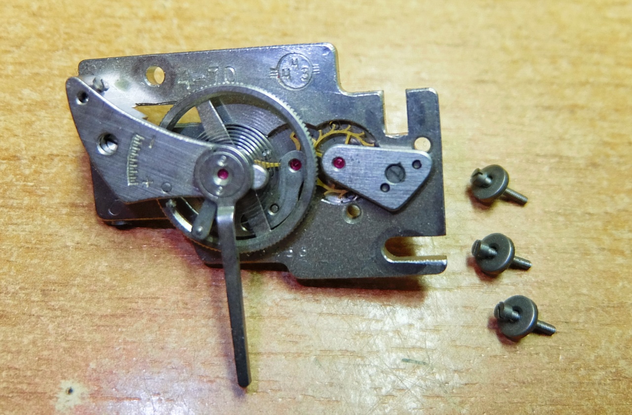

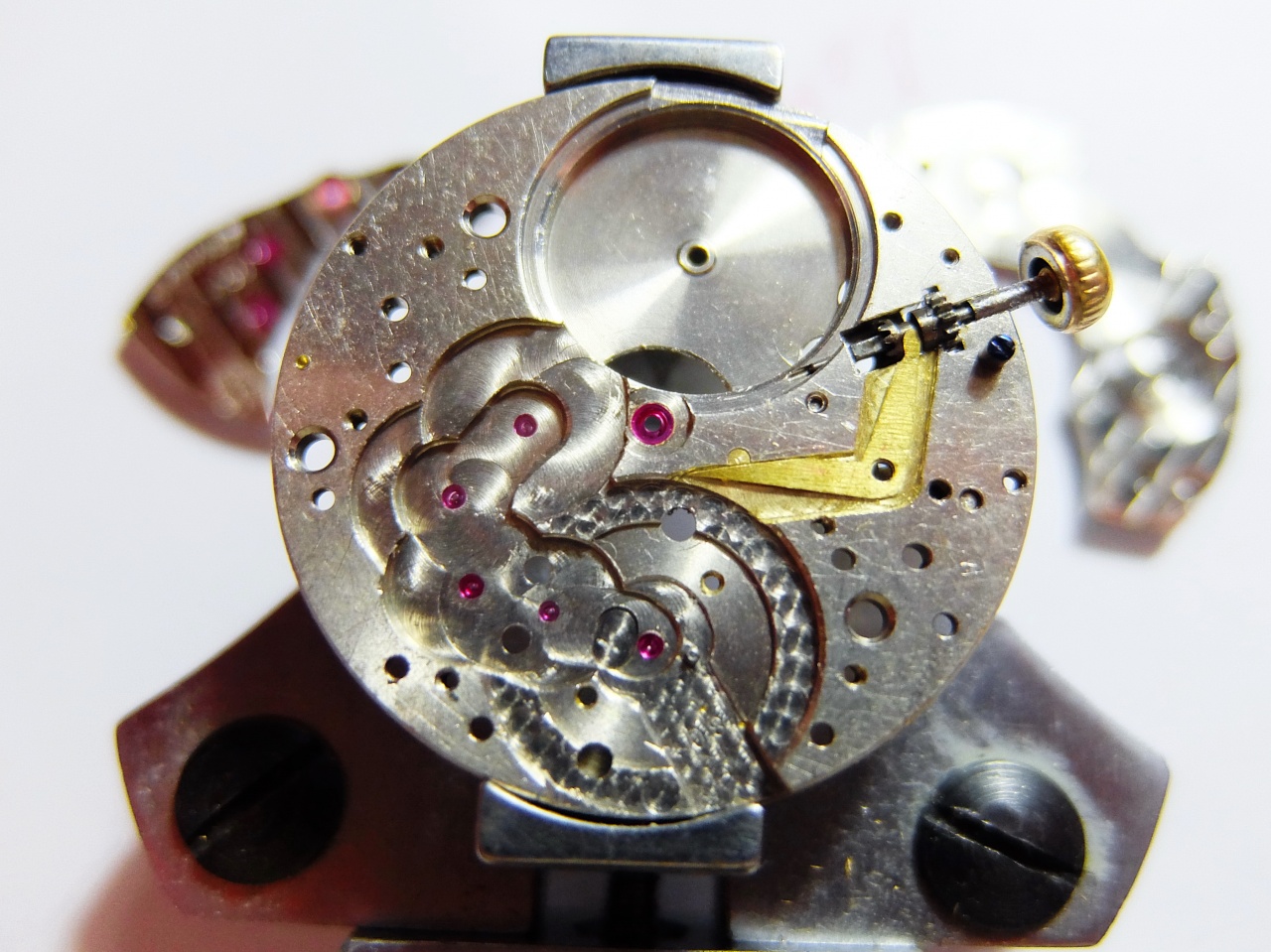

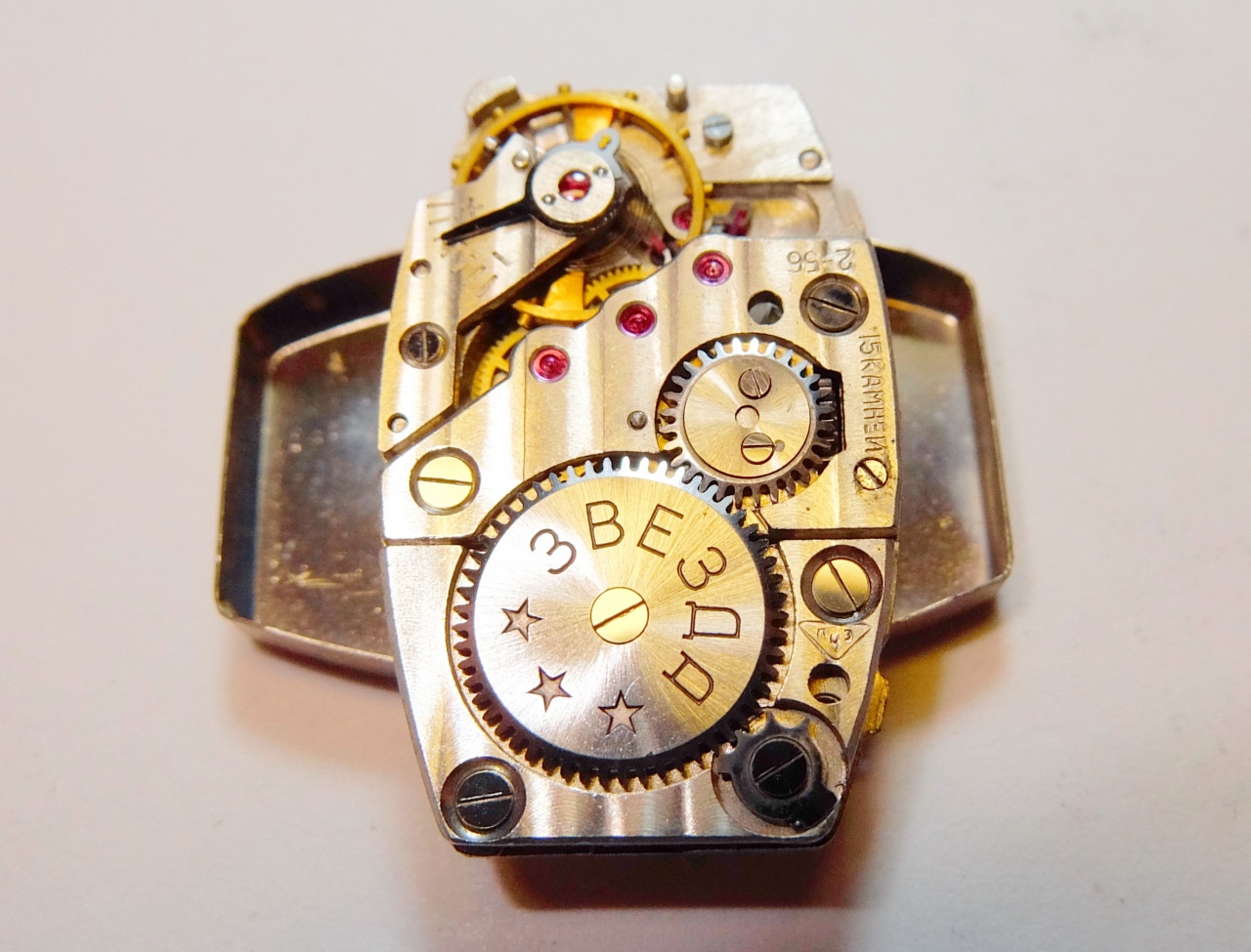

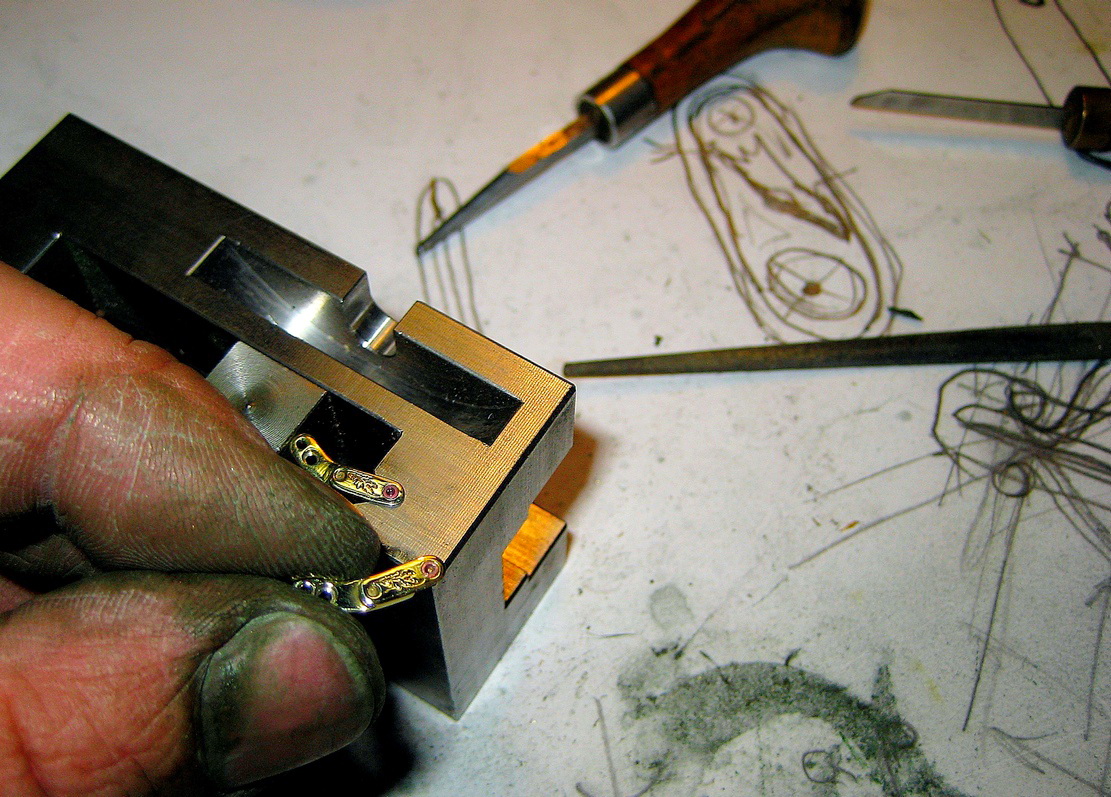

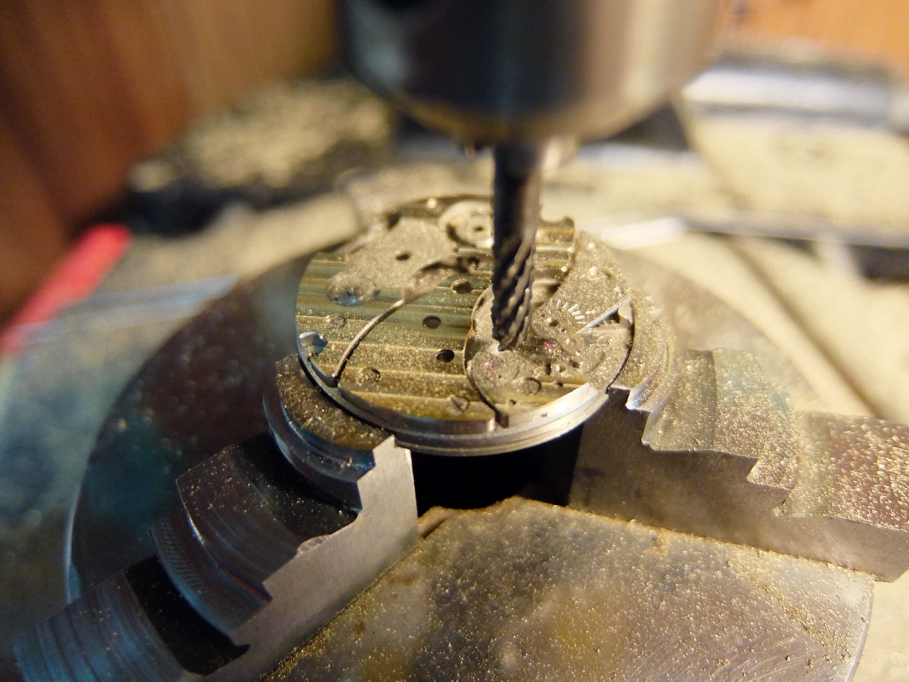

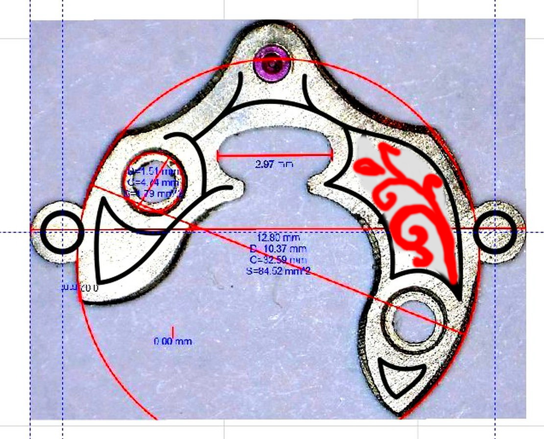

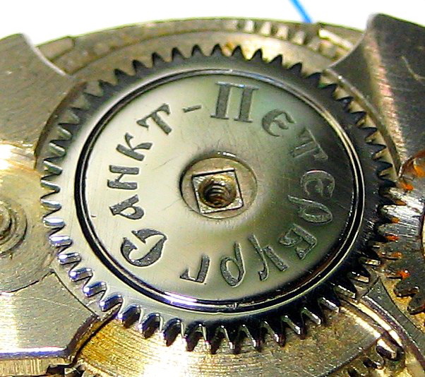

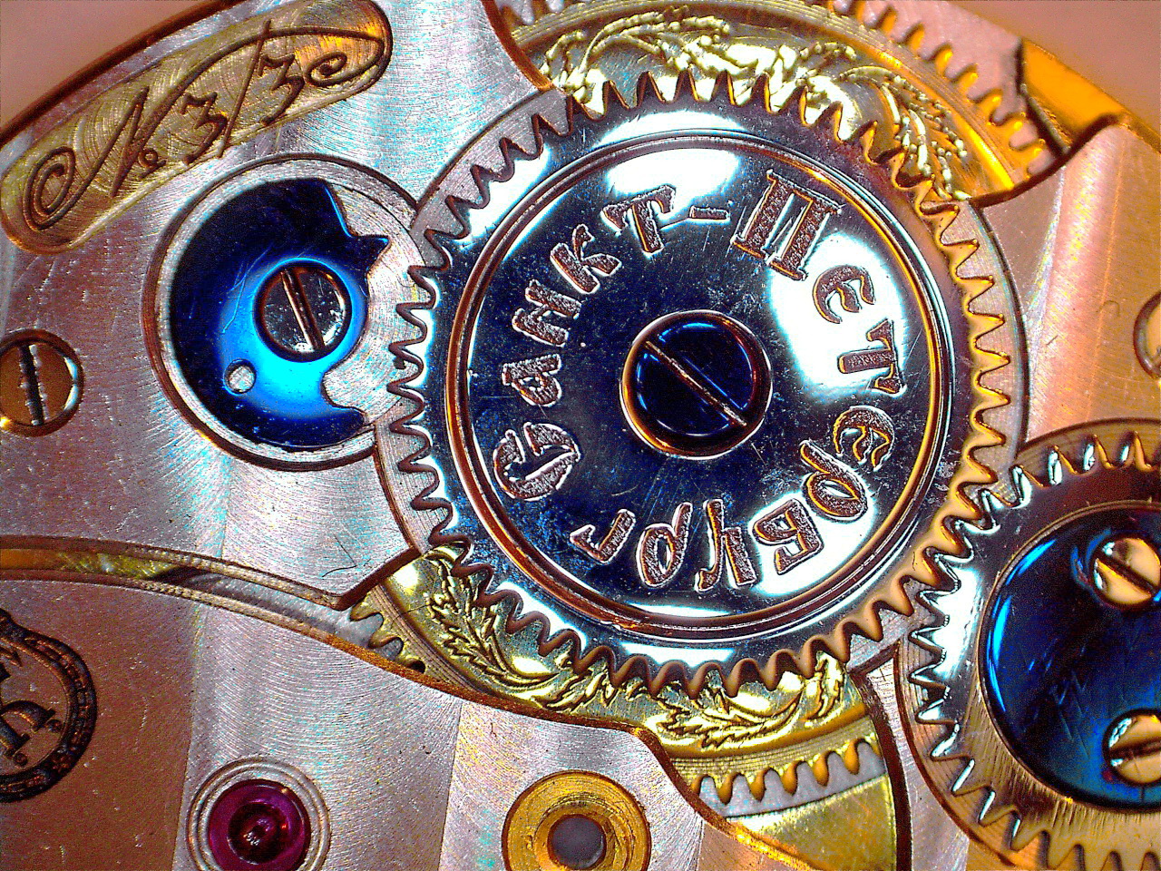

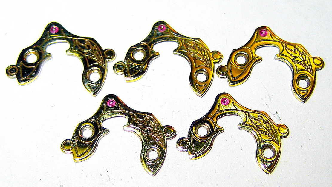

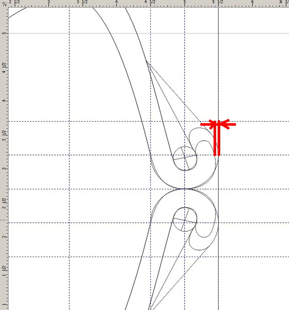

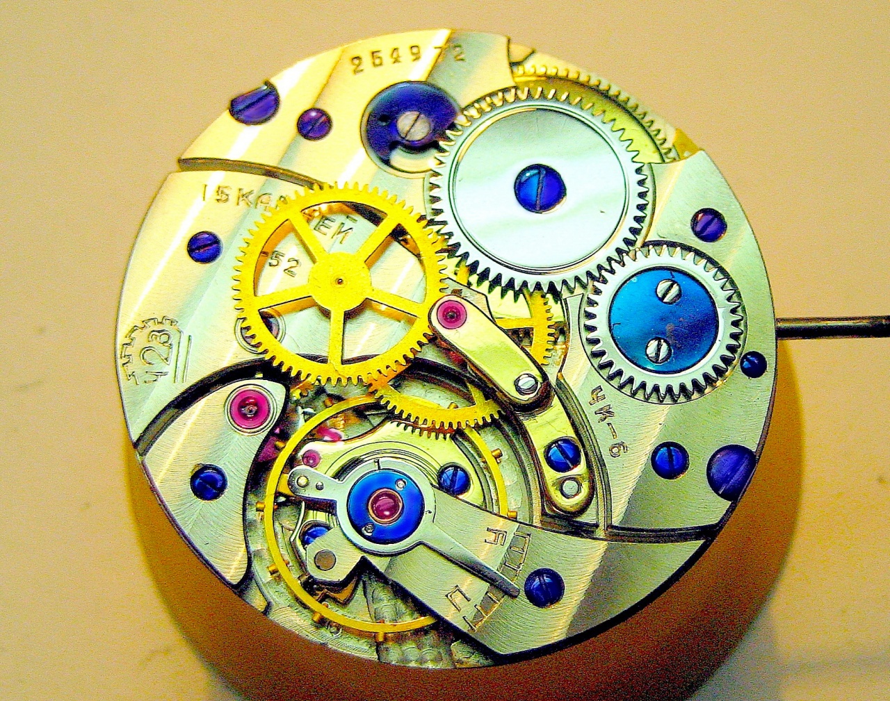

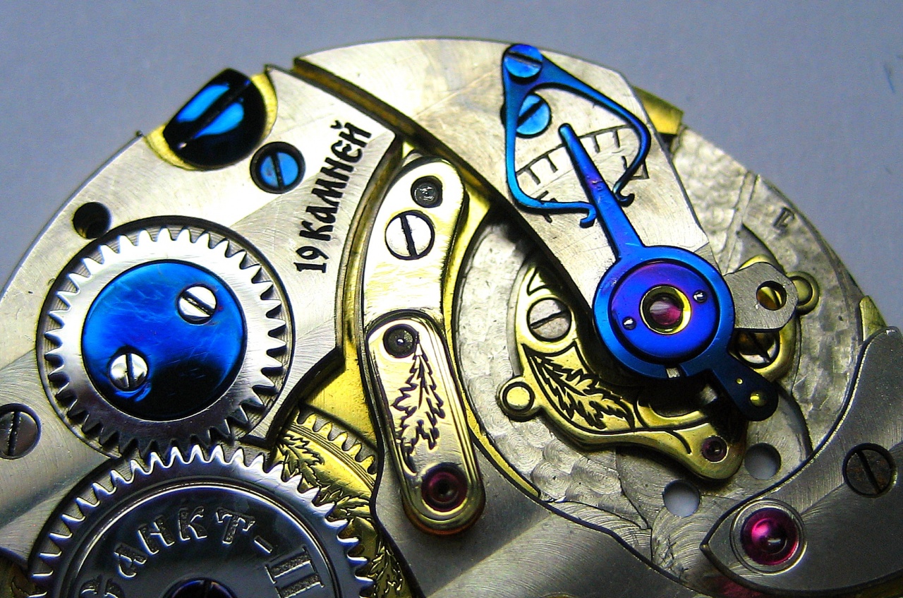

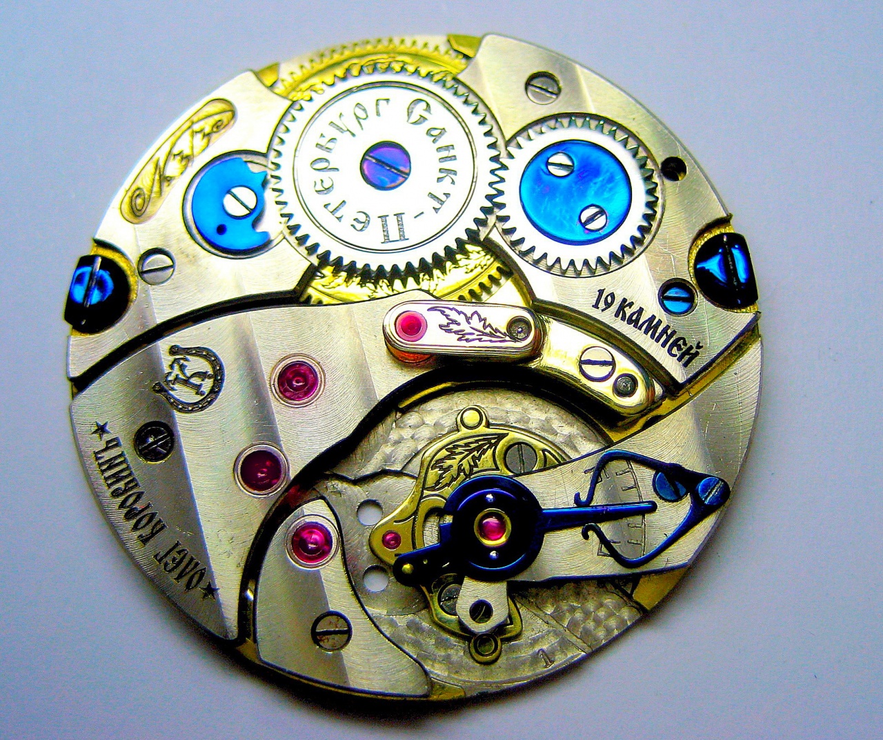

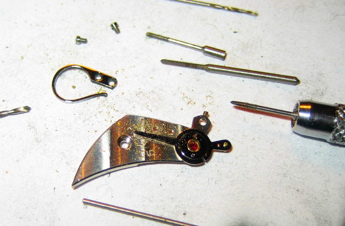

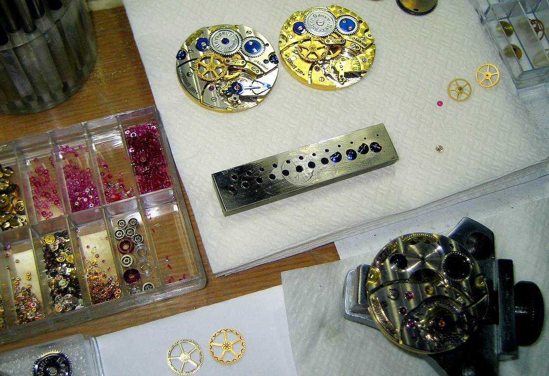

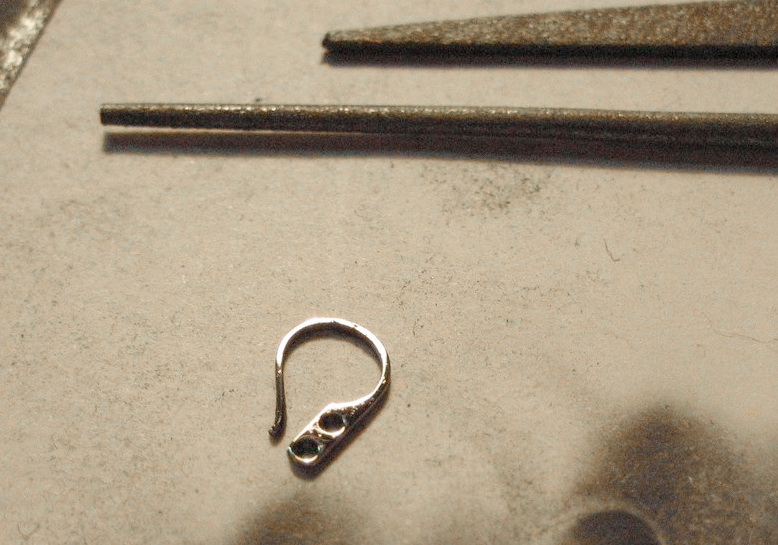

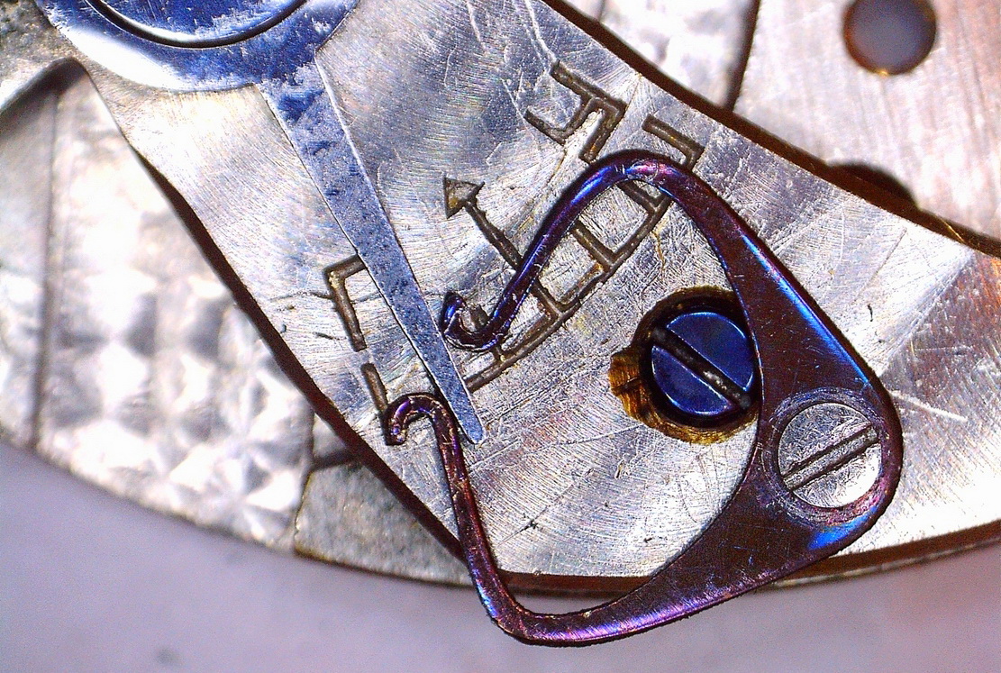

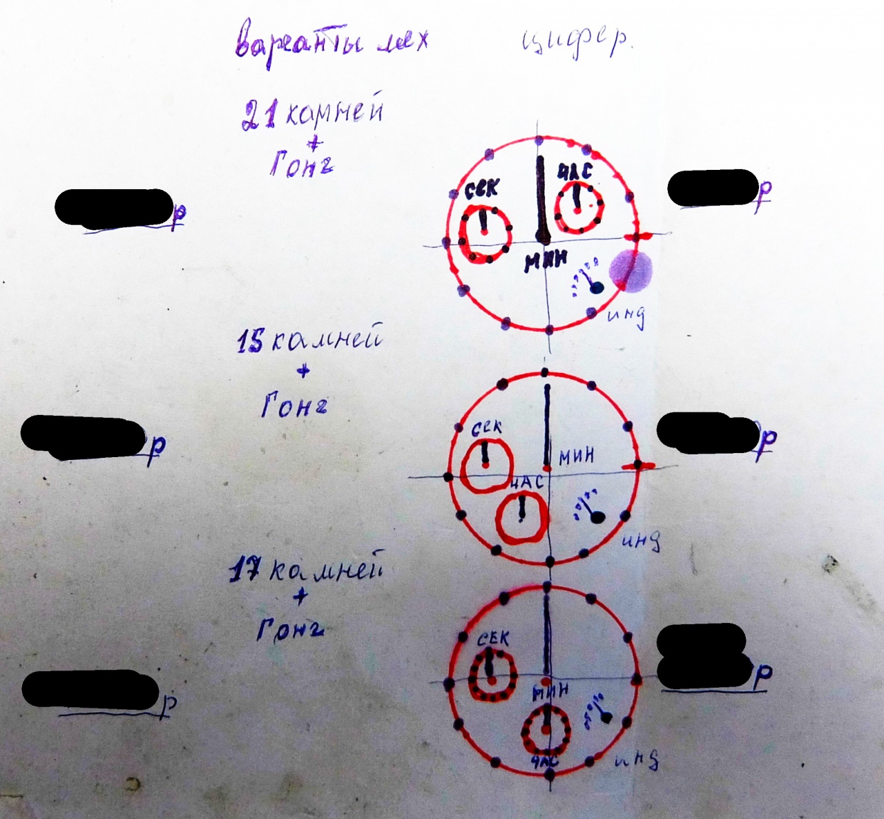

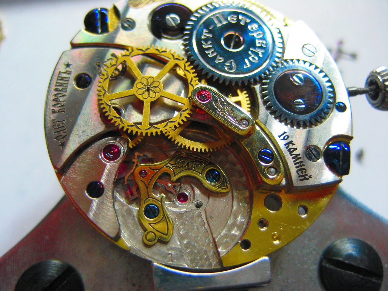

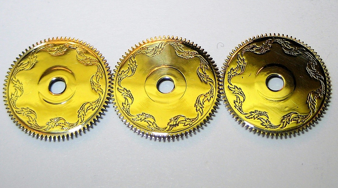

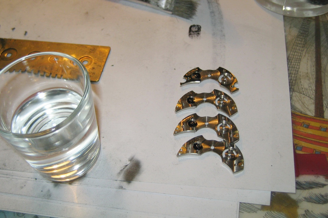

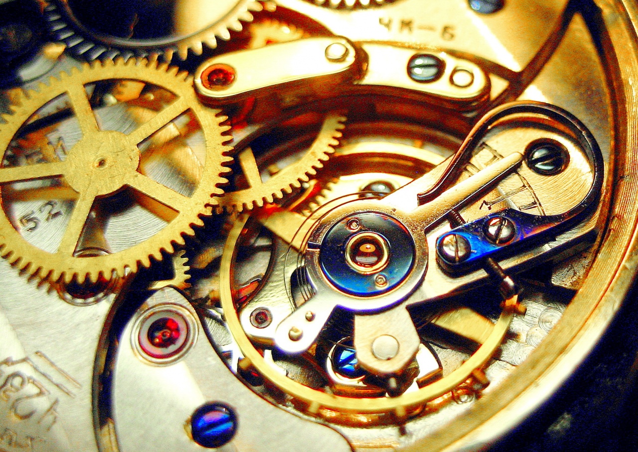

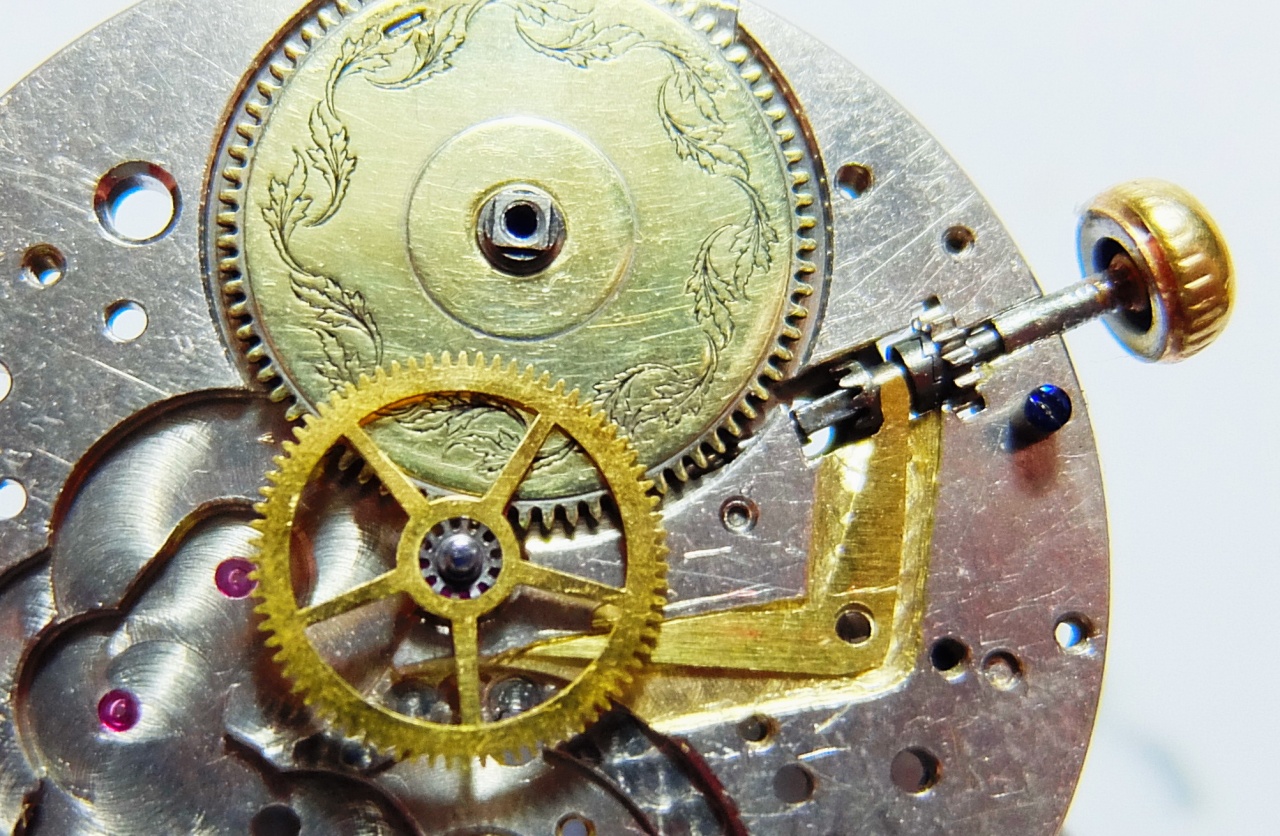

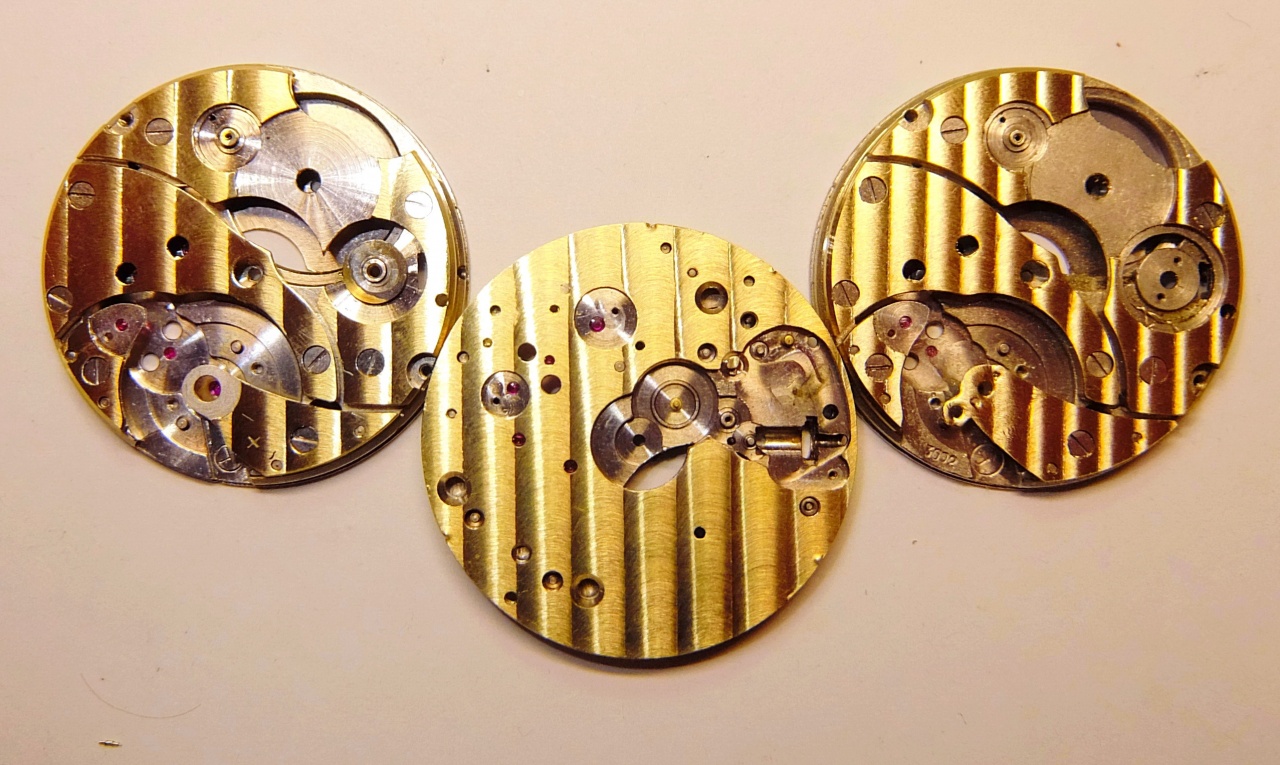

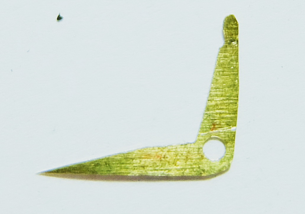

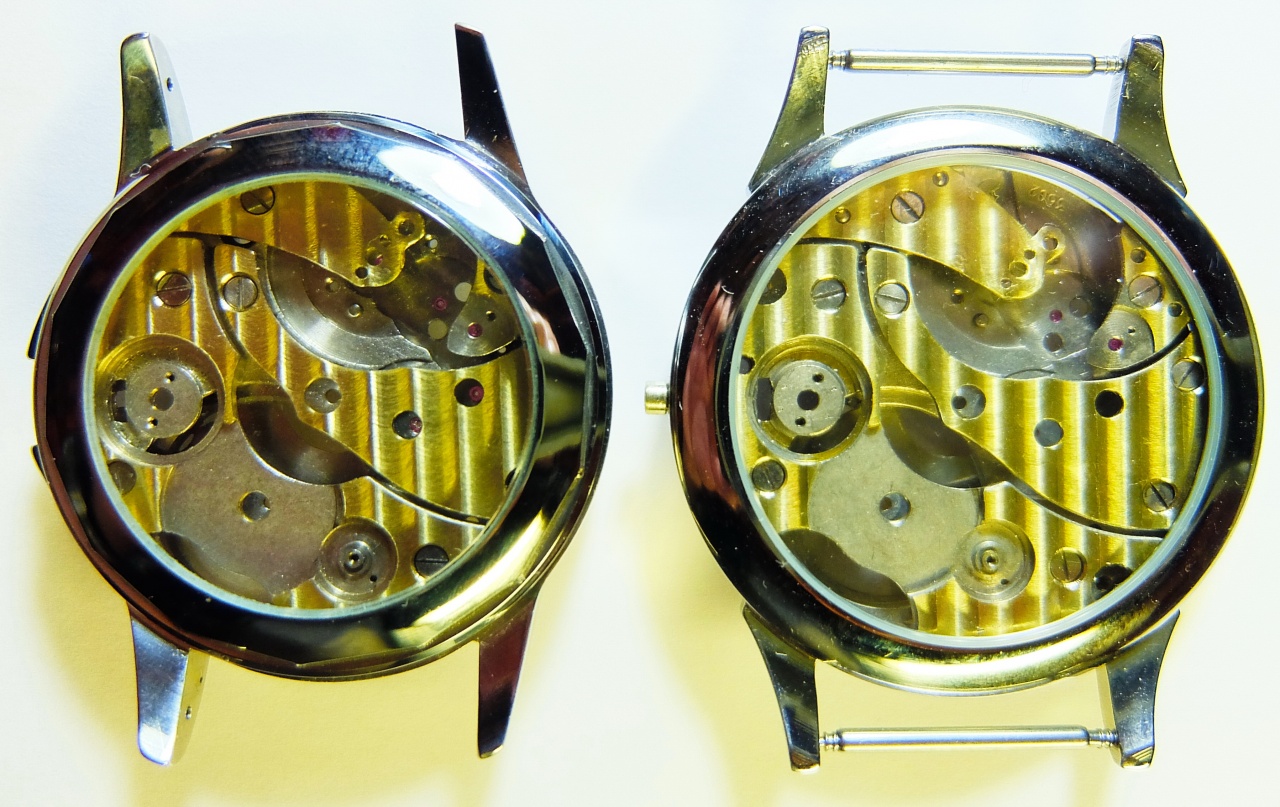

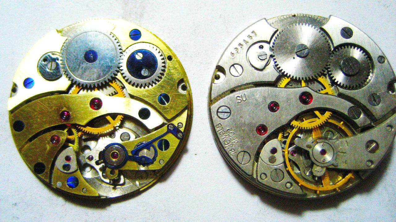

механизм "Молния"
Ранее я эту тему поднимал так что повторюсь, пускай всё будет в одной "Куче" так сказать в одной теме.
Это самая первая попытка делать серийный марьяж механизмов "Молния", Так как, ещё была нехватка оборудования, было принято решение собрать механизм из разных частей механизмов "Молния" разных годов производства ну и конечно кое что добавить.
В механизме сделана центральная секундная стрелка но это не "Урал" как многие подумают, но построено это конечно по принципу "Урала".
Вся система механизма строилось на базе тонкого механизма ЧК6 поэтому параметры размеров толщины сохранены. За исключением диаметров механизмов (калибры), они сменились. Всего два получилось варианта калибра механизма, это 35мм и 36мм
Также в механизм добавлены дополнительные камни, разработана система стоп-секунда и фиксатор градусника "Тюльпан" и микро-регулятор "Лебединая шея"
Сейчас конечно идут эти механизмы с индикатором уровня завода и с разделением часового колеса от минутного.... Упорно думаю над автоматическим гонгом который пробивает каждый час по одному удару (но хочу два удара).
На фото все возможные варианты "Издевательства" над механизмом. а на последнем фото варианты расположения стрелок на циферблате..

про часовой привод из 24 поста
http://nashewremia.com/catalog/mehan...mpch-24-3-1-am
еще интересное с того сайта: механизм будильника на базе настольного Маяка с восьмидневным заводом
http://nashewremia.com/catalog/krupn...yie-mehanizmyi
наверное только в постсоветском пространстве заводом может выпускаться часовой механизм, который не устанавливается ни в какие часы
