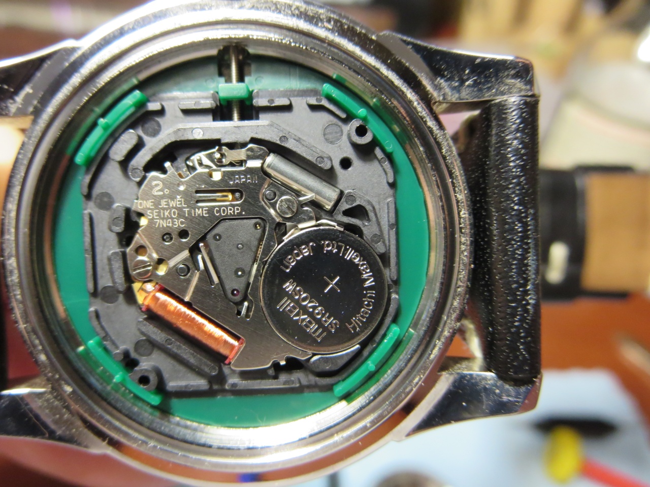

Купил три года назад сейко с механизмом 7N43 И ВОТ БАТАРЕЙКА СЕЛА, БАТАРЕЙКА как я понял SR920SW (371) ,где купить новую и какую(может с АЛИЭКСПРЕСС ЗАКАЗАТЬ?),как поставить(трудно или нет),вопросов масса,знатоки подскажите,желательно не дорогую батарейку и рисунок по разбору и замене батарейки, руки прямые(электронщик),подскажите-поменяю без проблем.В сервис с такими пустяками считаю обращаться не нужно-это не космический корабль,имхо!!

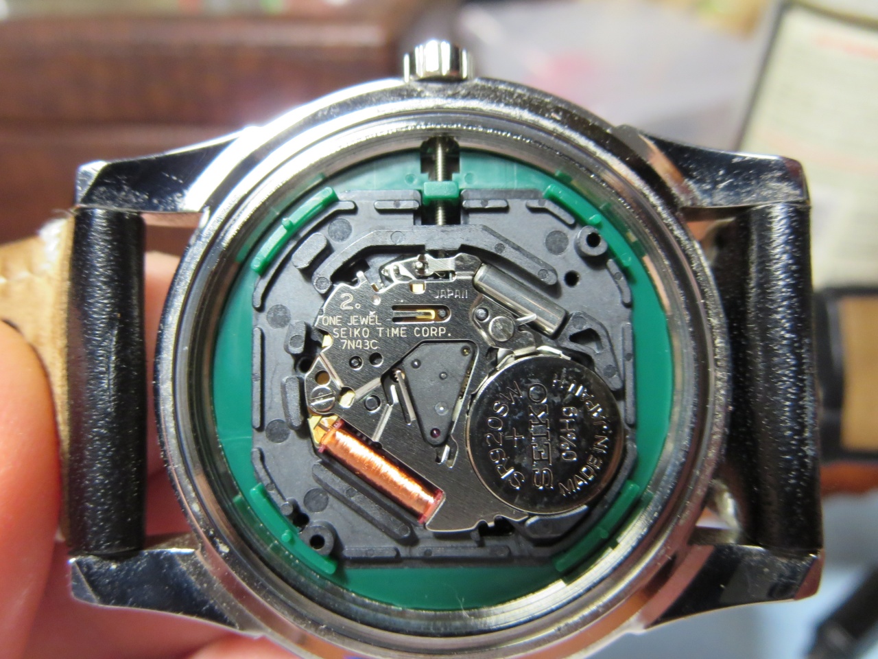

Батарейки беру в нормальных часовых магазинах(где торгуют не только недорогими часами) и ещё паре проверенных мест. По фирмам озвучили выше. Китаёзам с али особого доверия нет, раз на раз не приходится(из личного опыта). Менял бат. в часах на таком же мехе, фото прилагаю(минут двадцать искал)). Точно не помню, кажется нужно просто подковырнуть бат. снизу, ближе к краю часов. Потом обратным ходом засунуть, сначала под "леписток", что ближе к центру. Если что напутал, то там и так всё по ходу пьесы становится понятно, когда вытаскивать будете. На всякий случай напомню, что пальцами бат. трогать не надо, пинцетом. Ну и резинку уплотнительную силиконовой смазкой смазать, чтоб не сохла. Когда будете скопившуюся за три года грязь из под крышки убирать, то аккуратнее, не смахните в мех. Вон у меня волосинка от ватной палочки осталась, только сейчас по фото заметил.
PS Если SW не найдёте, то можно поставить SR920W, не критично.

Спасибо большое за фото механизма,куплю батарейку и поменяю сам!!!!!
