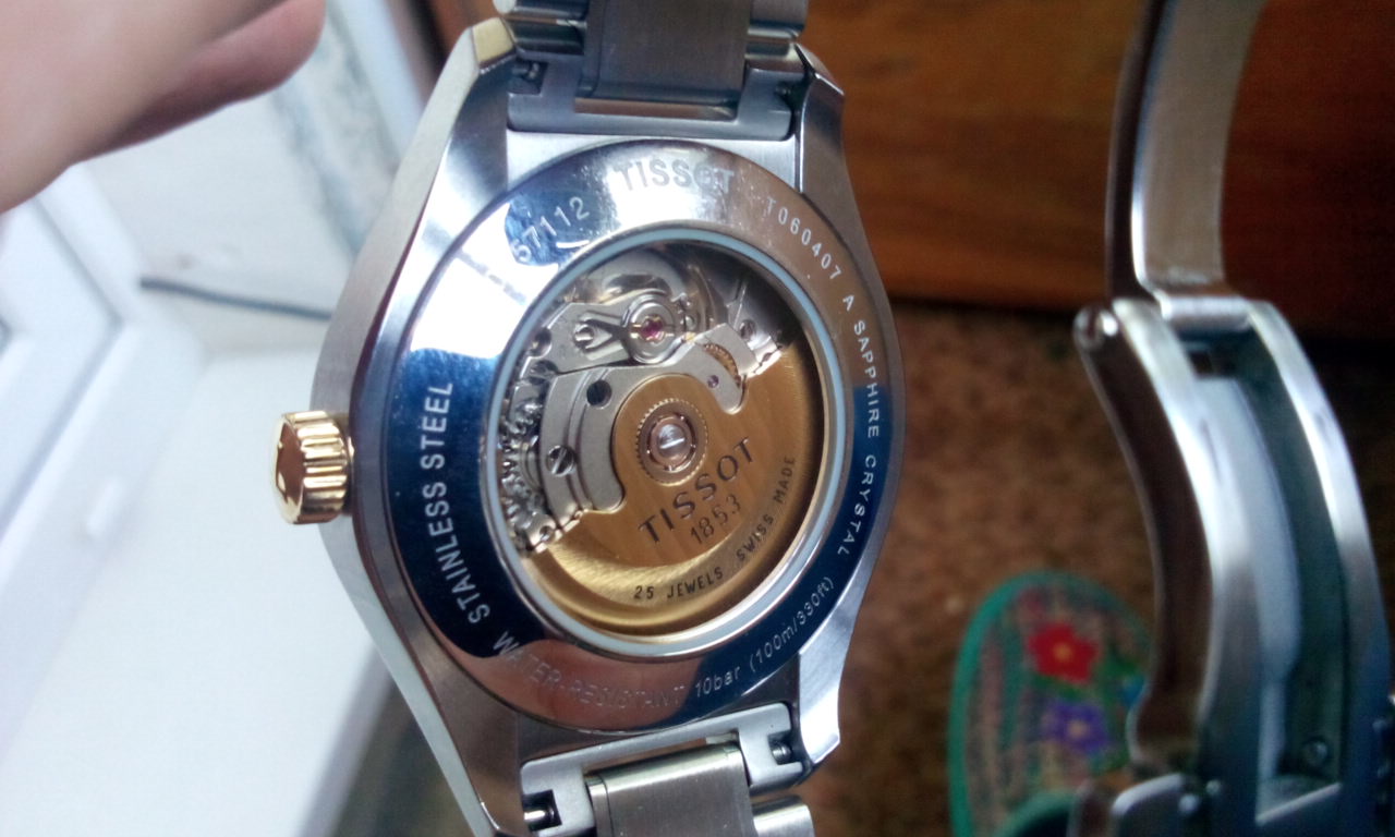

Двойная защита у Сертины - это обычная резьба на голове и крышке, то есть - рекламная фишка. Например, у Ориента или Касио и прочих, есть модели, где тоже всё закручивается наглухо, но о двойной защите там ни слова. Водозащита сотка,- это не дайвер и требовать безупречной непроницаемости неправильно. Второе. Положите часы в тёплое сухое место. Если крышка стала прозрачной, значит влага была и она высохла. Если останется прежней, значит её там и не было. Кстати ваши комментарии похожи на каприз и истерику маленьких детей. Серьёзней надо быть.

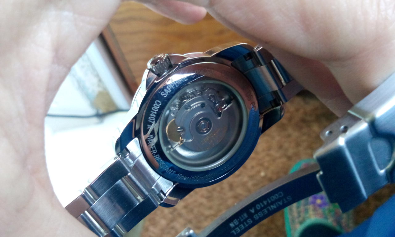

Я и сейчас точно не могу сказать что это влага была...а минералка...это потому что на сапфире вода в каплю скатывается а здесь размазывается по всей поверхности.
И нагревал и остужал мутность без изменений ...просто гладко мутное стекло

Насчет каприза понял...это мое негодование уже не первый случай со швейцарскими часами вот и реакция...по поводу сухого и теплого места пробовал ....ничено не меняется стекло также мутное
То что это все рекламные фишки уже понял но после того как стал обладателям 3 швейцарских часов!
Если ее не было то что это тогда????

Сообщение от arg62 Посмотреть сообщение
я себе немного по другому представлял, когда писал о масле, думал пятно, а так аш2о))

Если при нагрев стекла мутность не исчезает, значит ето не влага. Откройте, почистите с внутренней стороны, закройте и живите спокойно...

Чо написал нифига не понятно....на сертине лобовое плоское и сзади тоже а вот тиссо у меня ..лобовое сфера но капля тоже образуется а сзади на крышке плоское вода расползается по всей поверзности!

Есть такая мысль ...но открыть ладно а вот закрыть потом проблема вроде как спец прессом надо.
Вот сижу на балконе пиво пью часы на солнышке лежали....тепленькие...вечереет прохладно уже ...часы холодные ...а муть без изменений:-) а мы все гипотизы выдвигаем:-)
Но главное если это не влага то что????? Неужели снаруже потерлись о кожу????
