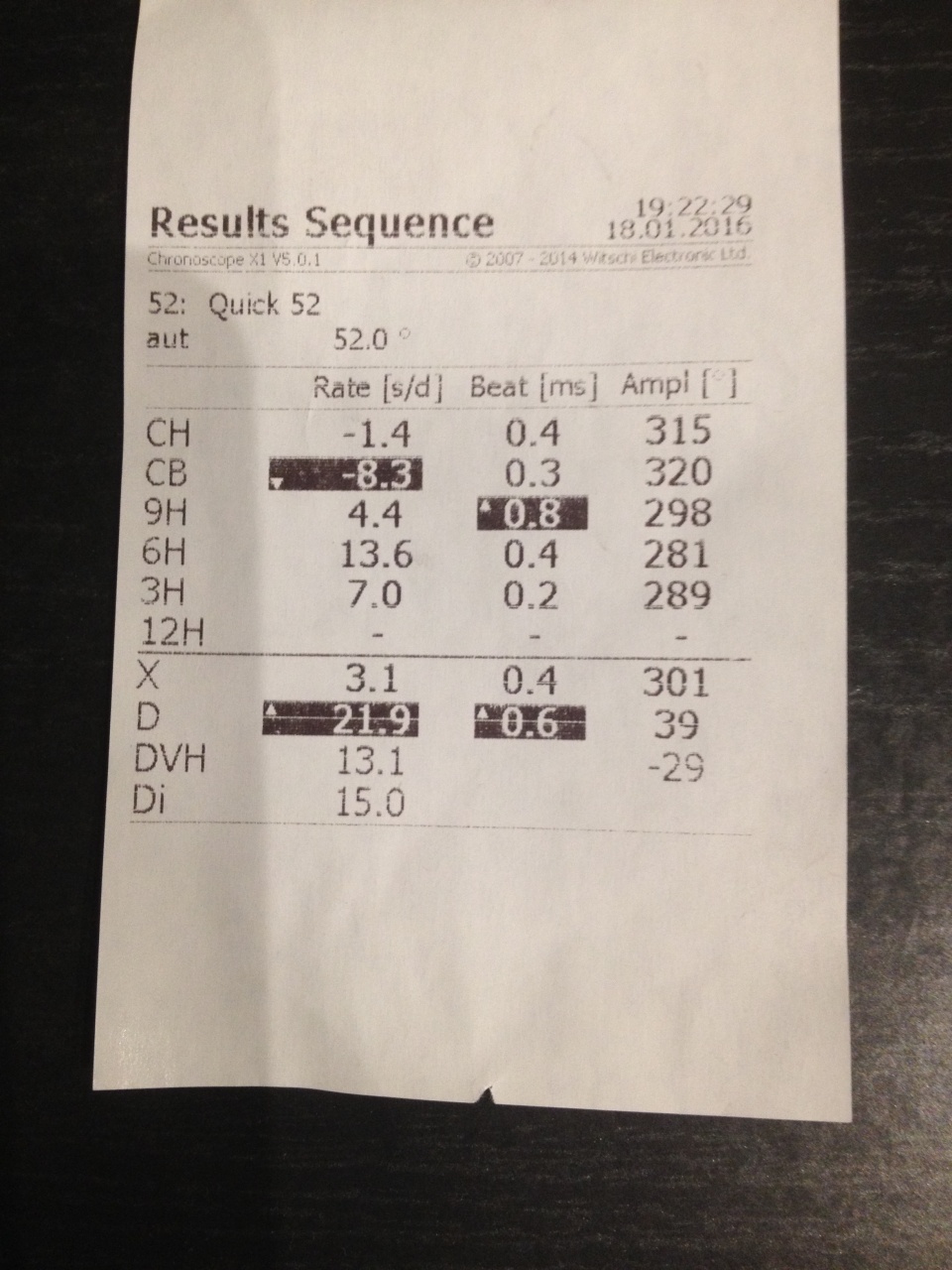

Все это верно только если нет деградации смазки.
Вот собственно снимок с Cockpit-а перед прохождением ТО.

Сообщение от psemenov78 Посмотреть сообщение
Но кстати сказать, амплитуда была еще в пределах нормы.

Сообщение от marko Посмотреть сообщение
Ага, только ход был +15 сек/сут
