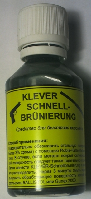

В оружейном магазине купил жидкий состав для воронения оружия.
Им пользуюсь и в часовом деле.
Намазал, смыл водой.
Этот пользователь сказал Спасибо! Алекс за это сообщение:

Сообщение от Алекс Посмотреть сообщение
А как называется? И как выглядит, если можно фото.
Заранее благодарю.

Вот, фото
Вот, фото
Спасибо большое!
