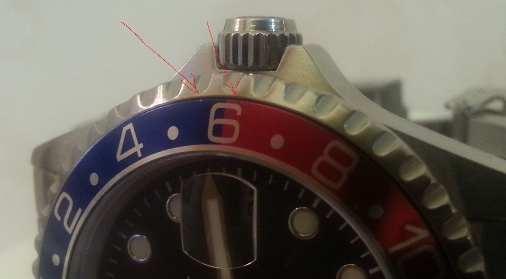

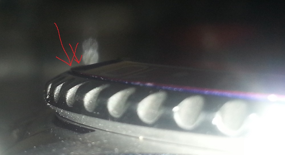

Прошла неделя с тех пор, как я получил новый Океан 1 GMT Пепси.
Первые следы использования часов не заставили себя долго ждать: вставка безеля начинает портиться. Это почти не заметно.
И меня это не парит. Люминий есть люминий. Нормальный процесс. Новую и непременно алюминиевую поставлю через пол года.

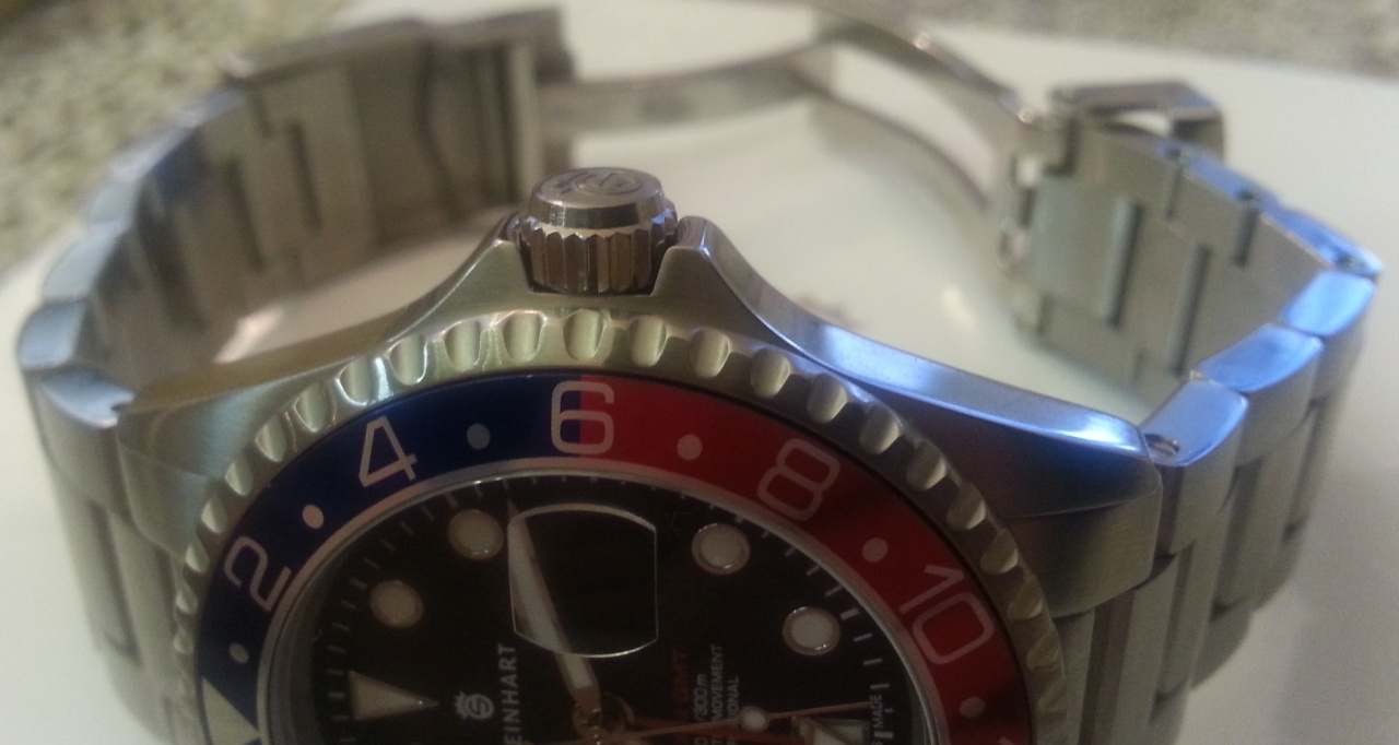

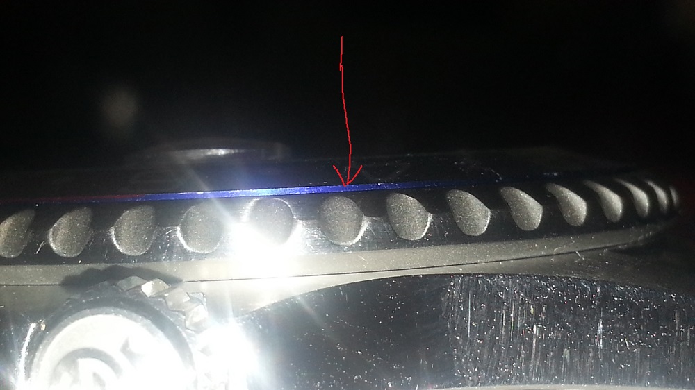

Дружище, как-то резко вы. Я конечно не эксперт по лакам.
Но мнение имею основанное на опыте.
Я ношу очки. И очки где оправа с лаком поверх краски показывают себя плохо. Есть у меня три таких за 200 -250 долларов. То есть не дешевые качественные оправы.
Так вот вдувается лак со временем. Просто вздувается и всё.
А там где он вместе с краской затирается до металла, что происходит быстрее, чем вздувается лак, так это места повышенной нагрузки по трению. Углы оправы.
Тоже самое и с вставкой безеля. Она затирается. То есть это механическое абразивное воздействие предметов на выступающие части вставки. Не защитит там лак. Но в другом месте потом вздуться может.
Так зачем тогда лак лить на краску если причина истерания в конструктиве безеля и вставки, а не её покрытии?
Вот и все мои выводы.
З.Ы. У вас вообще Океан 1 есть? Или это чисто гипотетический разговор?
Если нет, я вам объясню почему там стирается краска не вставке безеля. И на фото покажу.
У Гюнтера на Океанах вставка безеля выше уровня безеля. На фото это выступ показываю стрелкой. Конкретный такой выступ. На её край приходится большая нагрузка по трению. Там краска и затирается. Затирается только с внешнего края вставки. С внутренней нет такого. Потому что внутренний край вставки ниже уровня стекла и нагрузка приходится на стекло, а не внутренний край.
Если бы вставка была пониже, то не стиралась бы.
Так что лач там или не лач - пофиг.
Я уже одну вставку заменил на Океанах.
И месяца не прошло - на новых вставка затирается. Это конструктивно.
В отличие от алюминиевой керамическая вставка ниже, заподлицо с безелем. Была бы такая же алюминиевая - не затиралась бы так быстро.
