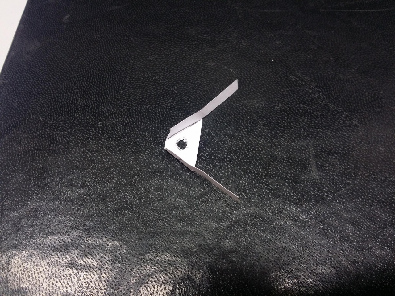

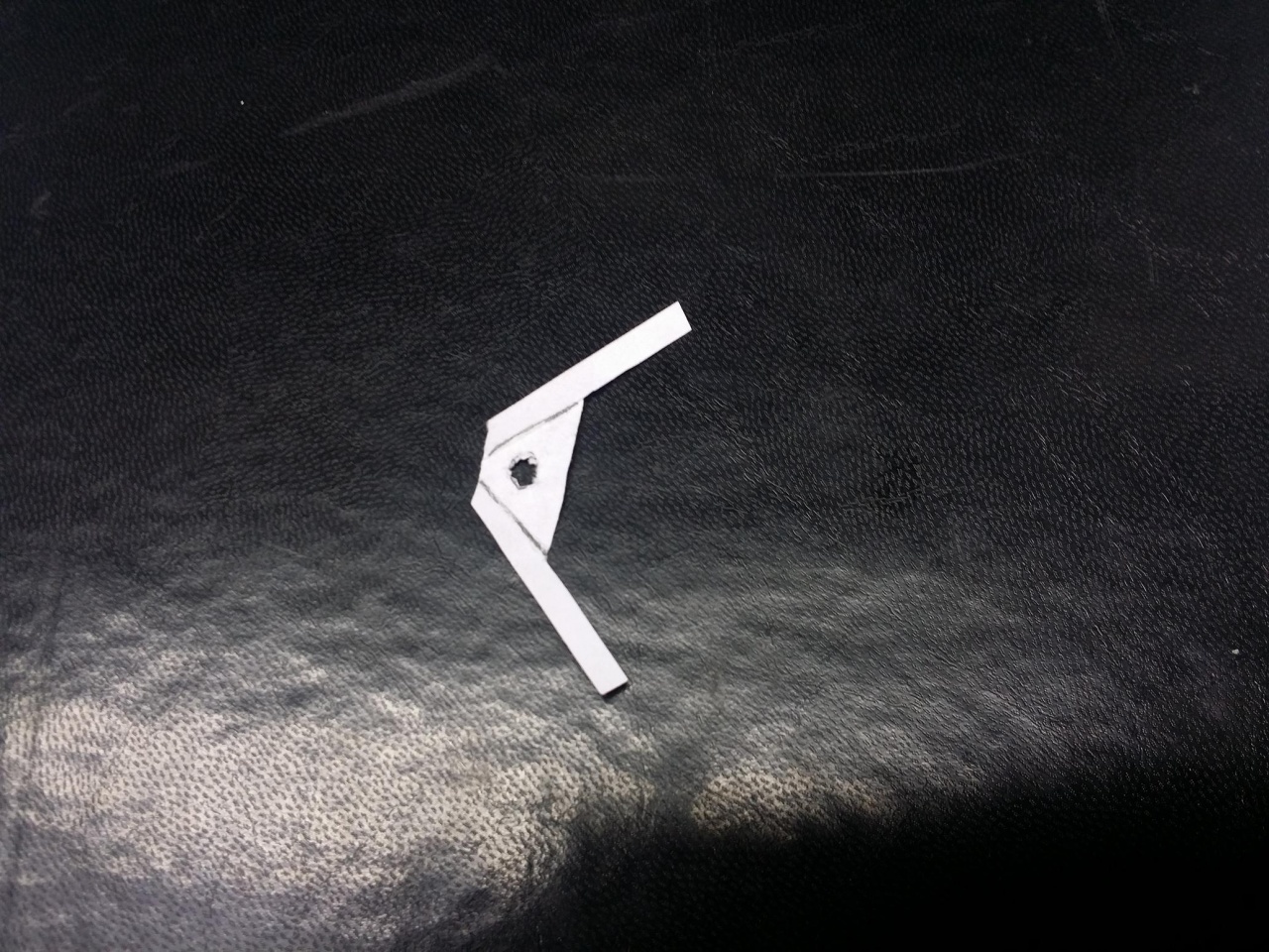

Часы разобрать не позволили. Как смог смерить диаметр шестеренки ветряка 4.8 мм, число зубьев 16. Диаметр мерил по верхушкам зубьев. Но поводу детали боя высылаю идею как сделать. Там на фото выкройка. Она сгибается по по линиям перпендикулярно плоскости. Далее подбираем длину "хвостиков" методом отрезания подгибания так чтобы при часовом бое рычаг поднимался полностью, а при полу-часовом не до конца. Материал железо 0.5-0.7 мм. Можно даже взять консервную банку.
ID:	1292002   Нажмите на изображение для увеличения
Этот пользователь сказал Спасибо! Tarsyk за это сообщение:
uryyru (13.02.2016)

Спасибо БОЛЬШОЕ. Думаю, что такую деталь сделаю. Есть жесть разной толщины в гараже. А вот ветряк сложнее. Буду искать, может и попадется.
Еще раз спасибо.
