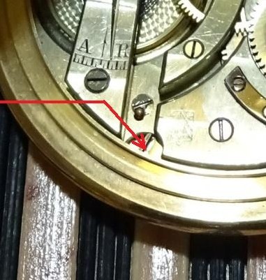

Сообщение от Andrei 888 Посмотреть сообщение
выкладываю фото, правда как я не старался не пыли не клея толком не видно, зато виден не большой скол :
Это следы мАССТЕРОФ

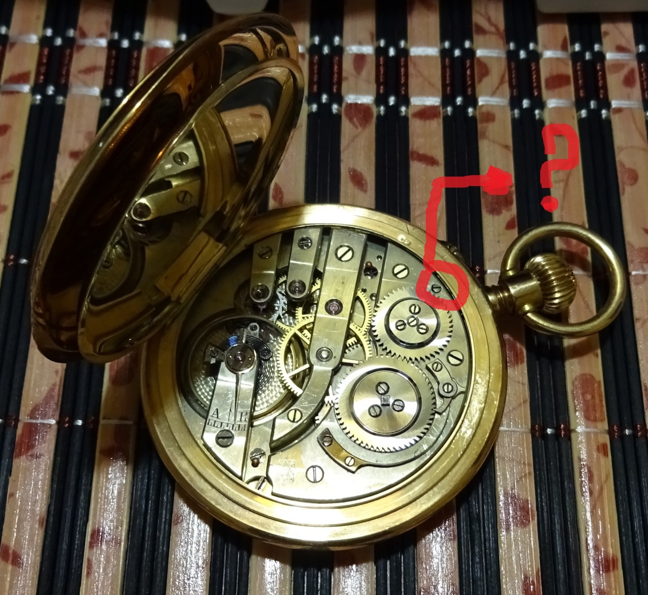

вот почему я и думал - вытянуть всё с обратной стороны, но там наверное вообще всё сложно для меня так что отлажу эту затею, пока не найду мастера, заодно хотелось бы и профилактику сделать ..!!
Спасибо всем ответившим ..!! тему можно закрыть ..!!
Что Вам хочется - невозможно. Механизм выходит только через предней стороны корпуса, после снятия ранта со стеклом. Механизм крепится только одним винтом сзади

(Механизм крепится только одним винтом сзади) - а как же взаимосвязанная с механизмом - ( система заводной головки ) ..??

Рядом с заводной шестерней есть маленький винтик. Он держит З.Г. и является второй " точкой фиксации".

я извиняюсь, вот этот ..??
  #29
Старый 25.01.2016, 15:57
Аватар для uhrolog
uhrolog uhrolog вне форума
Регистрация: 14.02.2012
Сообщений: 9,419
Сказал(а) спасибо: 3,592
Поблагодарили 4,562 раз(а) в 3,308 сообщениях
Да, именно он. Этот отвинчивает заводную головку. Его нужно ослабить на 2-3 оборота, не выворачивая полностью, и вынуть ЗГ. Без этого вы все одно механизм из корпуса не вынете.

последнею фразу не понял - ( Без этого вы все одно механизм из корпуса не вынете. ) ..
