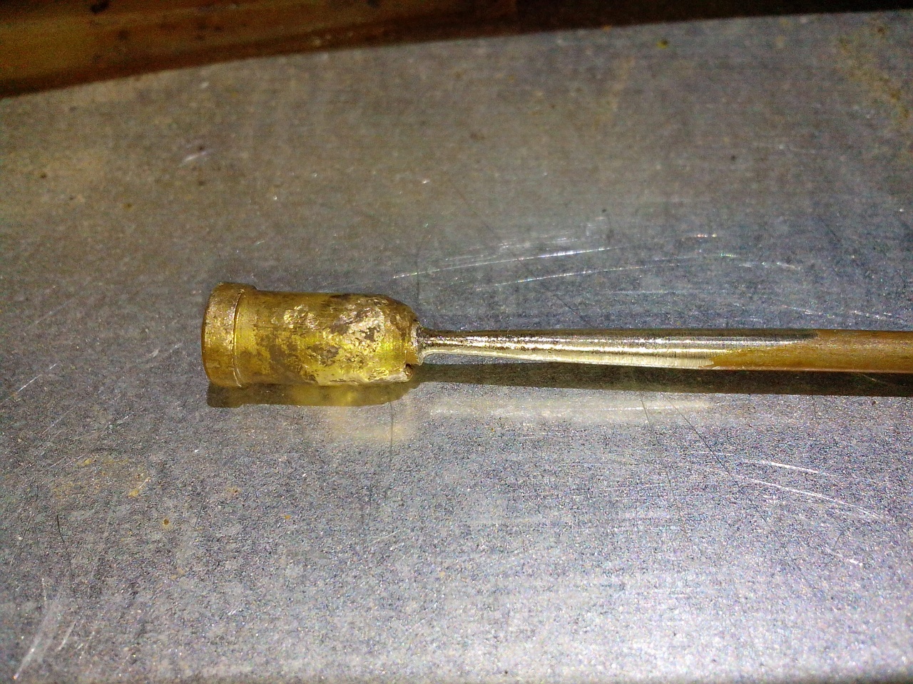

Сейчас попробовал восстановить гонг, 1 стержень был сломан, самый короткий. Шейку сделал 1,5 мм заводская была 1,0мм. На мой взгляд затухание звука незначительно быстрее, в сравнении с аналогичным рабочим гонгом. По звучанию пока трудно что то сказать пока от рабочих часов бой не услышу.
Сообщение от Sashun Посмотреть сообщение
Оптимальный материал - кремнистая высокооловянистая бронза с 20% олова.
Купить её только проблема, торгаши по несколько метров не продают, им тоннами подавай.
