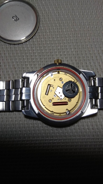

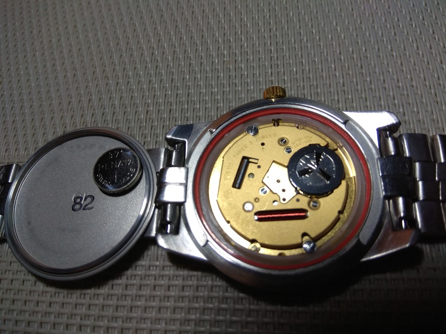

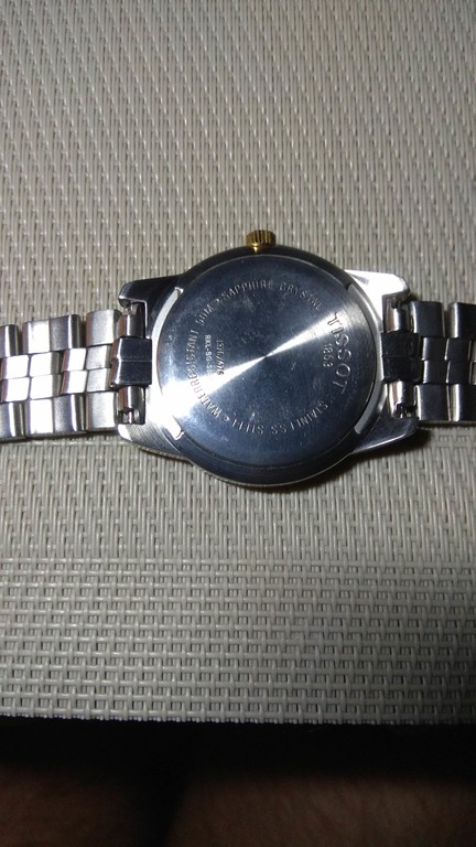

Сообщение от schammy1 Посмотреть сообщение
Tissot PR50- снять браслеть,открывать со стороны ушек используя из как упор, крышка отскакивает на раз. Батарейку использовать Renata 371(9.5mm x 2.0mm), Swiss made,почистить аккуратно уплотнотельное кольцо(красноватого цвета) и вдавить крышку ообратно без проблем.Если сомневаетесь-тогда в мастерскую.
Разрешите дополнить). Часы Tissot Pr50. Делал первый раз. Снял крышку, почистил ваткой со спиртом края, заменил батарейку. Закрывать крышку, а она не закрывается. Возился минут 20.. Плюнул, побоялся сломать или стекло, или ещё чего.. Потом нашёл видео, человек предупреждает, что нужно достать резинку и надеть её на крышку перед закрытием, иначе не закроете. Мастера то это знают, но простой обыватель откуда?)) Закрылась с первого раза!

А еще надо смазать эту резинку силиконом. Тогда вообще двумя пальчиками закроется. И мастера это обязаны знать. А иногда крышки приходится прессом закрывать, такие тугие. И инструмент такой у нормального мастера должен быть. А то что на автосервисе у мастера нет WD-40 говорит только об уровне данного сервиса.

Сообщение от NIKOrto Посмотреть сообщение
Это смотря какие мастера. Я к одному носил менять батарейку (обычно сам меняю, но не смог найти батарейку), так он мне часы чуть прессом не раздавил, пока я не подсказал, что уплотнитель надо на крышку надеть. Он сказал, что мол, век живи, век учись, дыхнув на меня перегаром.
