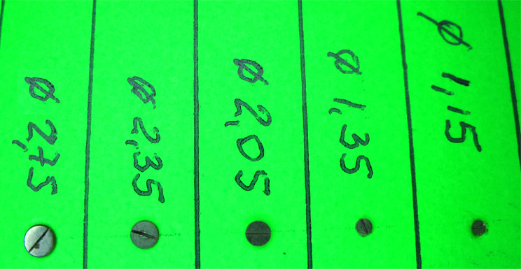

Сообщение от Душан Грујић Посмотреть сообщение
Автомобили это что-то другое, параллели с часами нет.
Совершенно верно!
А уж "притягивать за уши" ГОСТы СССР к китайским производителям, совсем неблагодарное дело.
Проблема еще в том, что ТС почему-то решил, что диаметр (величина) резьбы винта, напрямую зависит от диаметра жала отвертки. И не понимает того, что отвертка зависит от диаметра головки (шлица) винта, а не от резьбы.
Пока у ТС есть свободное время, может высчитать диаметр резьбы на винтах с фото, где отмечен диаметр шляпок винтов. Очень интересно, что у него получится:
Добрый вечер!
Речь шла о крестовых винтах и отвертках. Автомобили это что-то другое, параллели с часами нет. Проблема именно в этом, что отвертки одного стандарта не подойдут к винтам другого стандарта. Не может быть более просто.
С уважением, Душан
"Подходят" ещё как, что можно видеть постоянно в часах. Сорванные шлицы, поцарапанные мосты etc.
Есть простое правило подбора инструмента, шлиц отвёртки должен максимально точно соответствовать пазу в винте. Этого достаточно и можно определить на глаз.
Если держать инструмент в порядке и не лениться его обслуживать и заменять вышедший из строя, то никаких проблем не будет точно. По себе знаю, стоит не выкинуть вовремя разбитую головку, наживёшь неприятностей в самый неподходящий момент.
