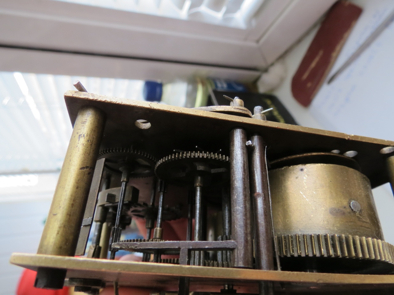

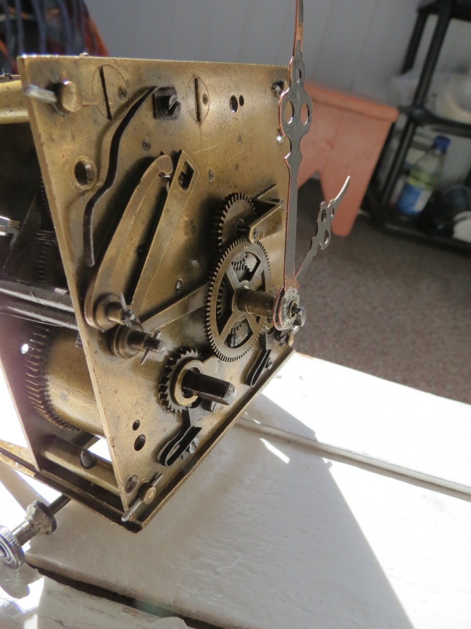

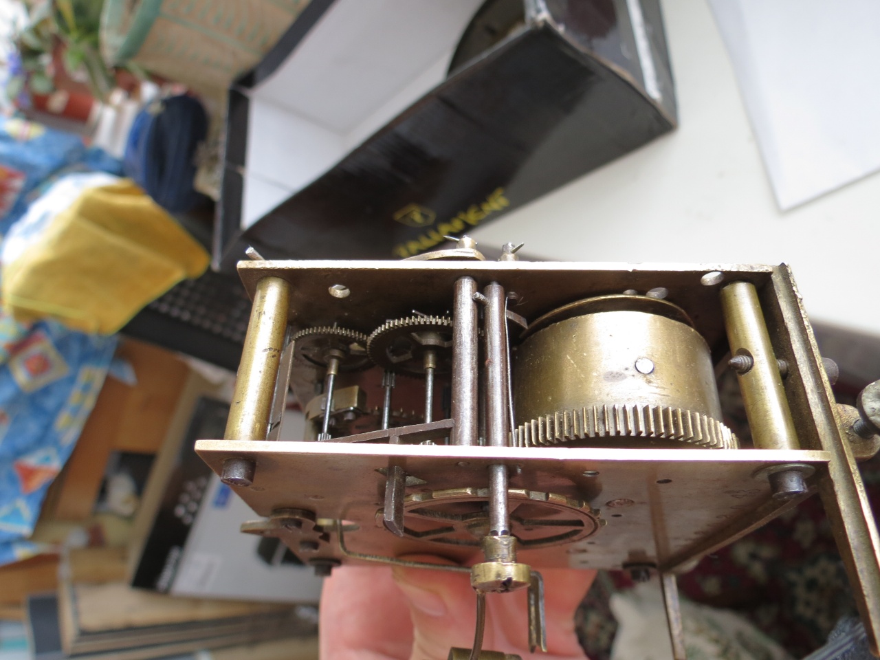

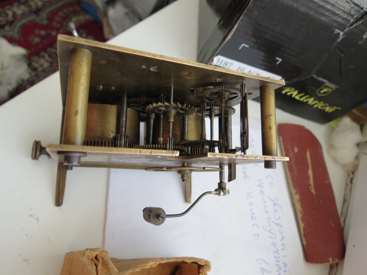

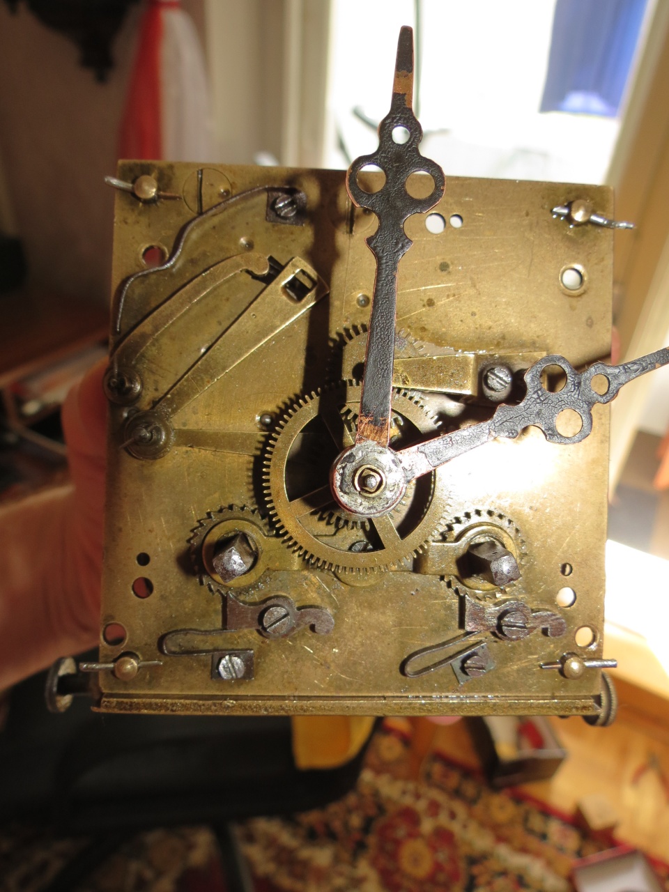

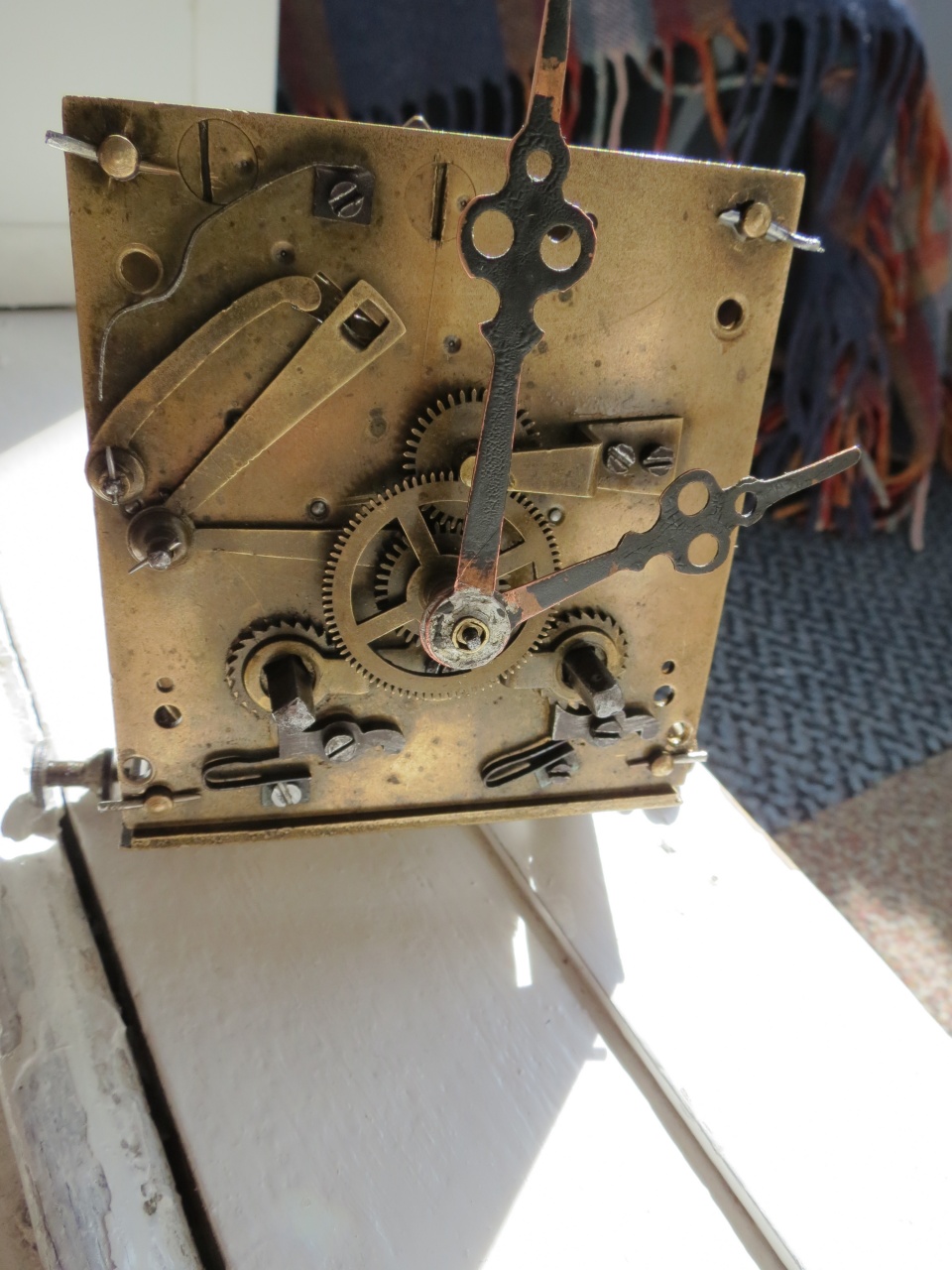

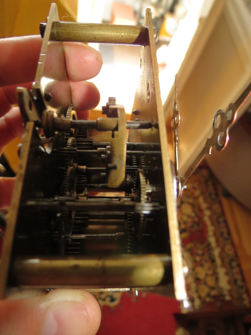

Собрал и::
1) молоток боя не поднимается;
2) ветряк непрерывно крутиться и минутная стрелка не идёт;
3) бой получасовой и часовой срабатывает на 6 и 12;
4) при повороте минутной стрелке возник скрип. Не идут
Может что-то не так собрал?
Click image for larger version
Пружину хода завёл, но не тикают!
Reply With Quote

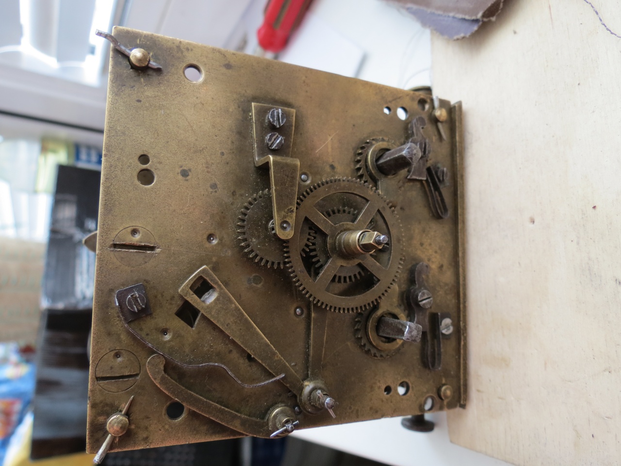

неправильно рычаг поставили
и пружинка, прижимающая этот рычаг, не должна очень сильно его прижимать, должен быть легкий прижим
далее: крышку барабана боя не закрыли, и хотите чтоб что-то работало?
ось молоточка неправильно стоит, снимите молоточек с квадрата и поверните ось на 90 градусов по часовой стрелке, сплющенная лопатка должна быть выше штифта в платине и взаимодействовать со звездочкой на колесе
ход грахама и не должен тикать без маятника
кстати у вас на мостике анкерной скобы отсутствует крепление для пендельфедера

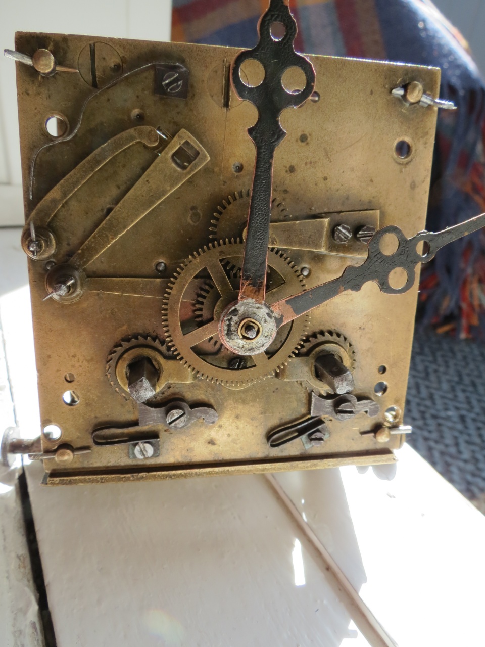

Добрый вечер! Сегодня ещё раз собрал. Бой работает исправно, а ход - "тик-так" пропадает!( При переводе минутной стрелки тоже пропадает. Может я минутную стрелку чуть сильно прижал и что-то сдвинул? Я немного её потянул на себя - тик-так появился и опять пропал!! Что бы это могло быть? Спасибо.
может я стрелки не так вставил?

маятник повесили? с маятником тик так пропадает?
еще раз повторяю, ход грахама - ход с трением на покое, без маятника сам по себе тикать не обязан, это не крючковый ход (recoil escapement)

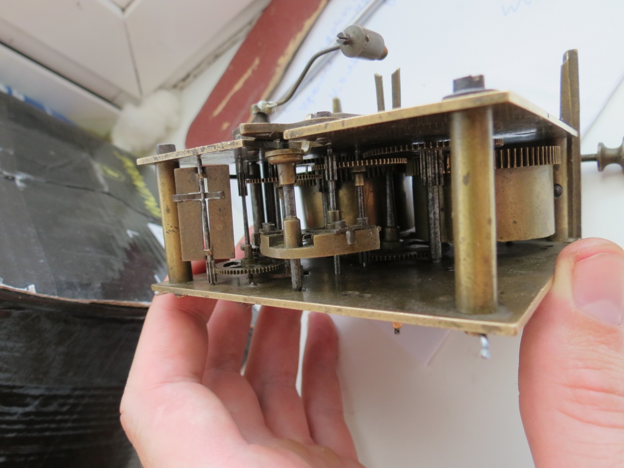

Да маятник повесил и тик-так пропадает с маятником и происходит вроде как блокировка маятника и он останавливается. Когда поворачиваю минутную стрелку, то тик-так не прослушивается. Может стрелки не правильно закрепил? Бой срабатывает верно. А ход пропадает! и появляется при нажатии на минутную стрелку или её отжатии. И ещё большое колесо (не знаю как его называют) в месте крепления стрелок движется "вперёд -назад", но не выходит из цикла. Click image for larger version
