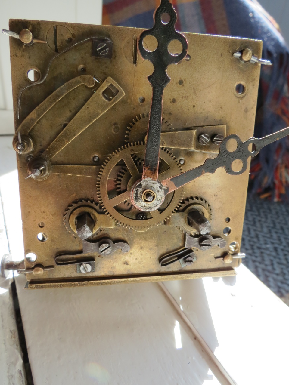

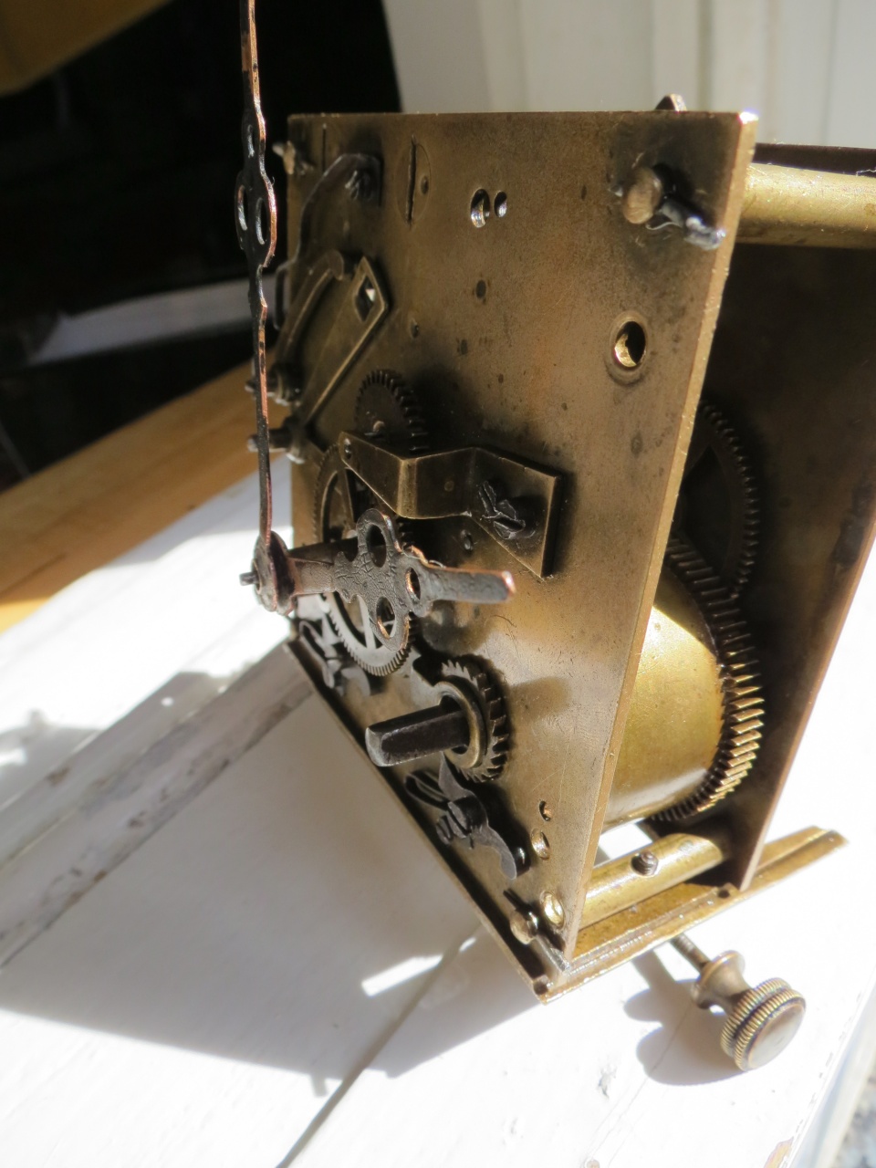

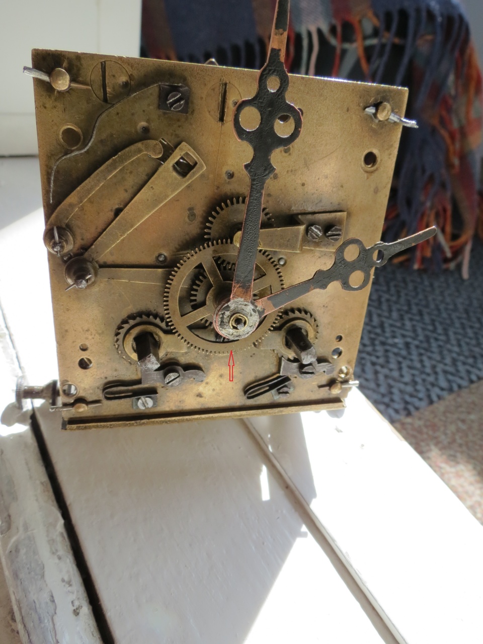

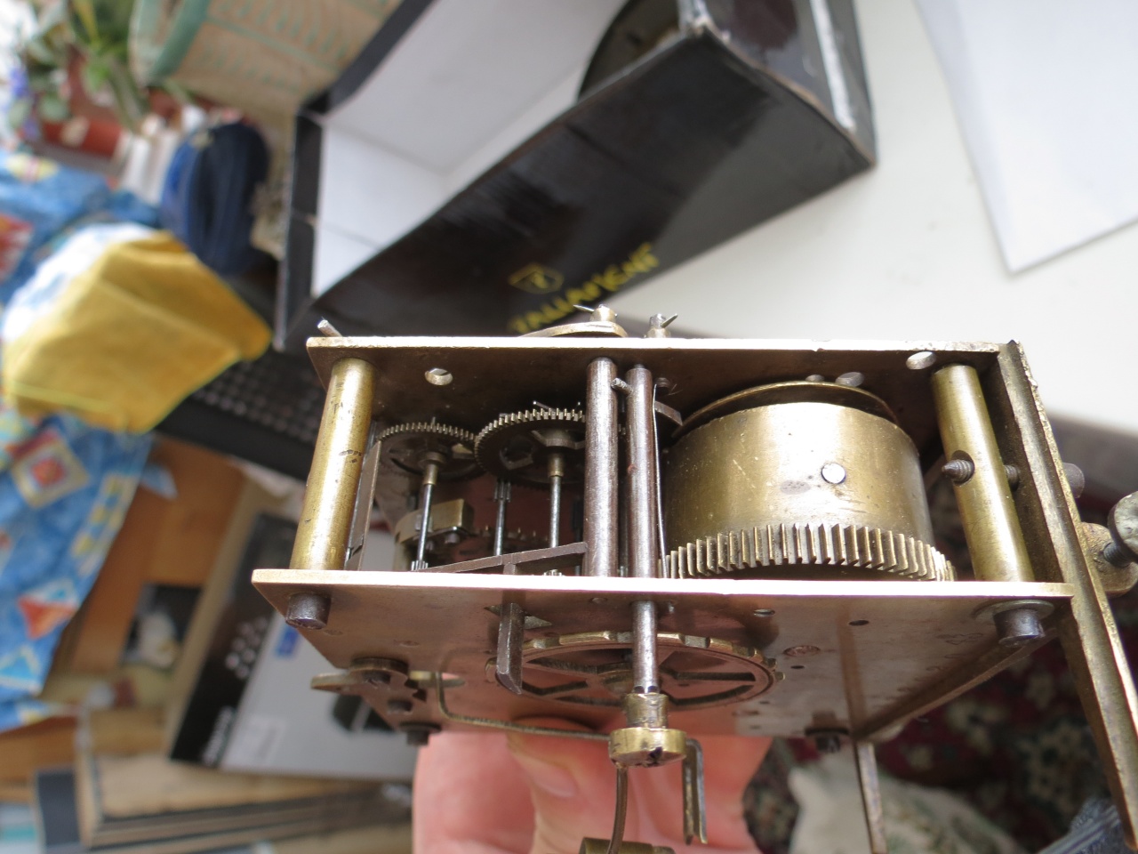

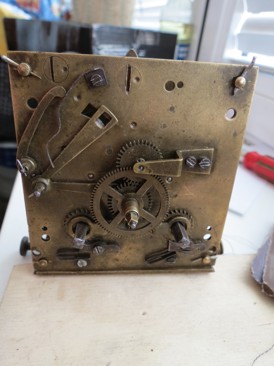

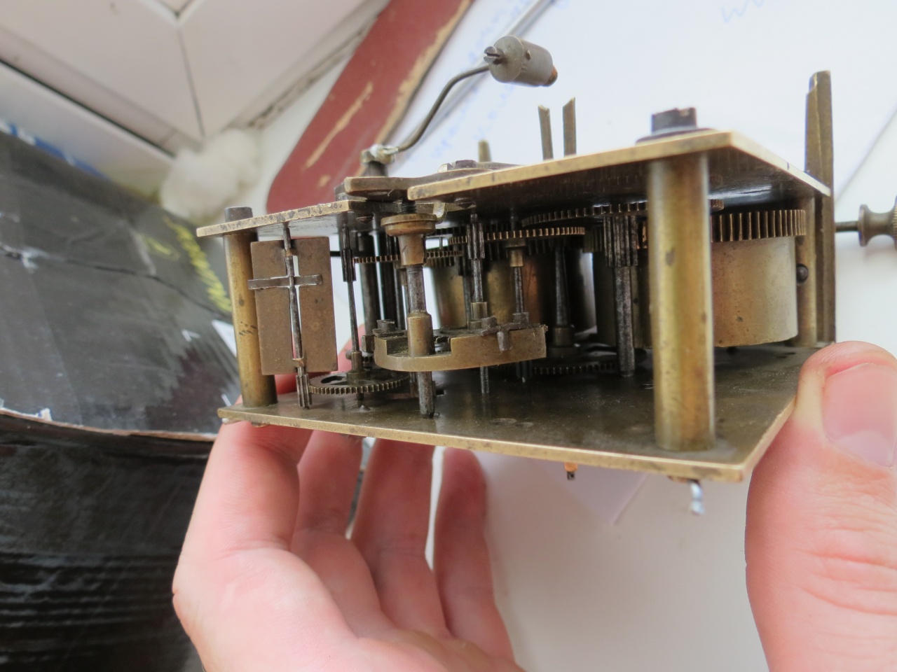

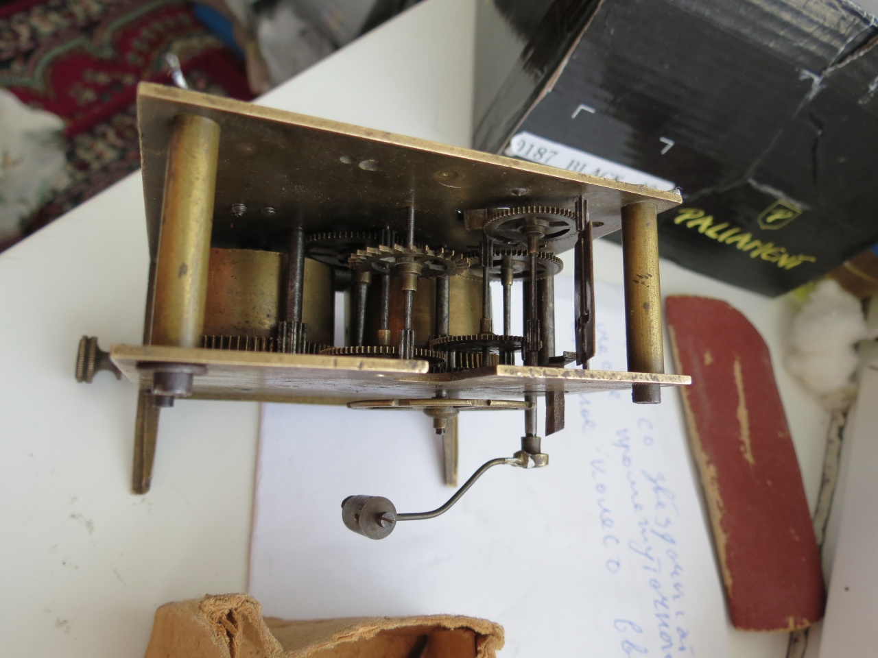

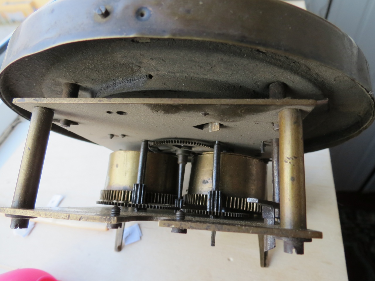

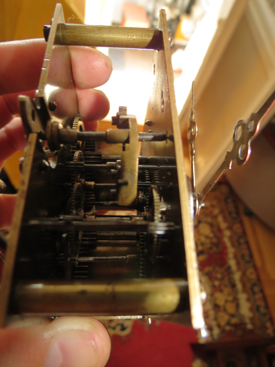

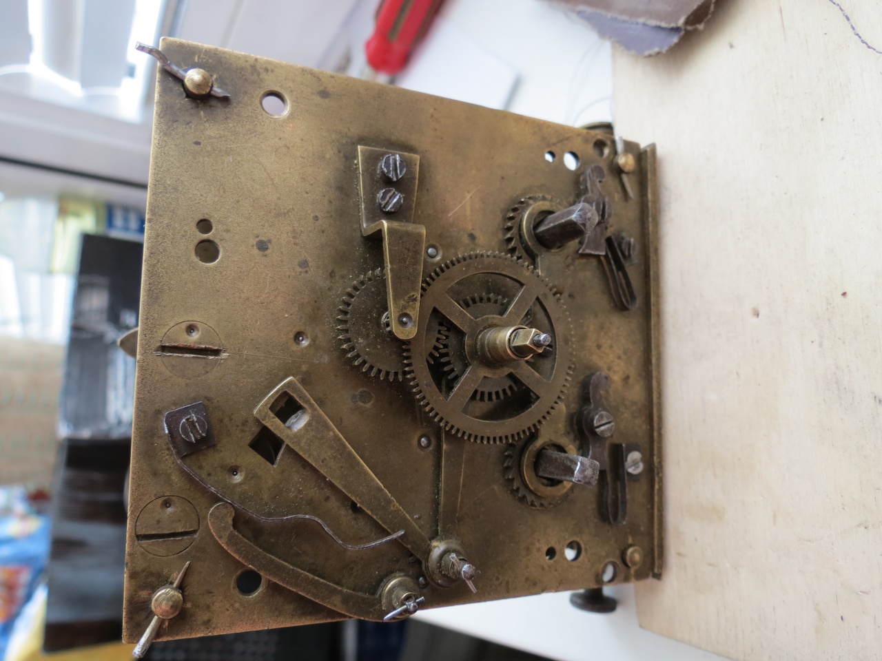

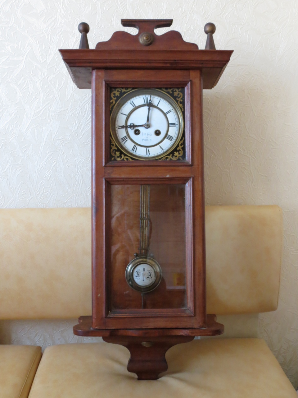

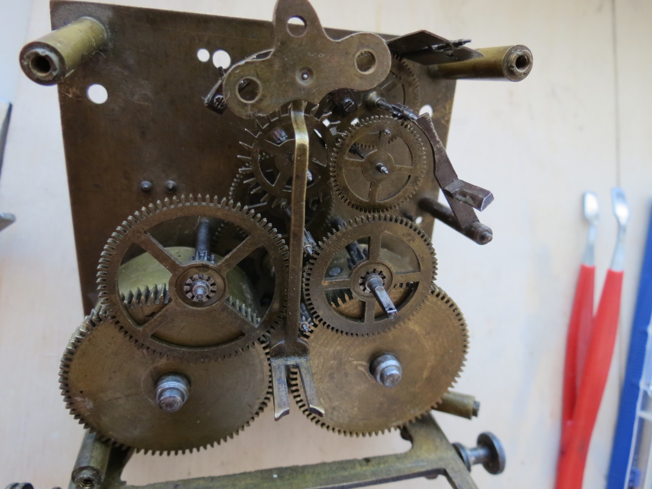

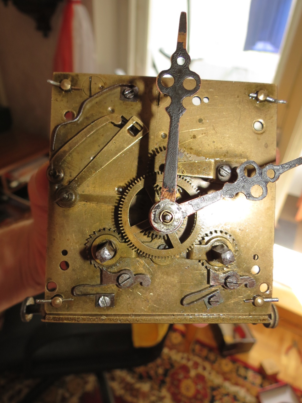

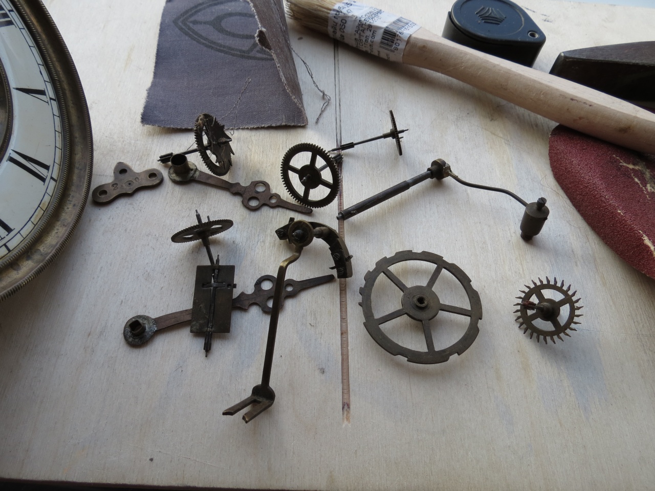

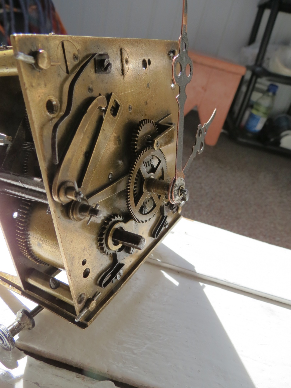

Добрый день! Я новичок в часовом деле, занимаюсь коллекционированием часов и предметов старинного быта. Недавно купил несколько часов по видимому одной и той же конструкции. Одни прочистил, смазал - идут, а другие разобранные. Мой вопрос таков: С чего начать сборку часов и какая последовательность? Есть ли какое-то краткое пособие для чайников? Заранее спасибо. [Вложение 1098999

Dima343 16.08.2015 15:21
начать надо с покупки специального моющего раствора для часовых механизмов
может на Ярославской 6 вам его продадут
без раствора хорошо часы не отмоете
и еще желательно ультразвуковую мойку
мойка в 3 этапа:
если механизм очень грязный, разбираете и моете в бензине калоша с кисточкой или щеточкой, калоша смывает поверхностный жир и грязь
потом моете в растворе - он очищает засохшее масло, налет, окислы
потом промываете в свежей порции калоши
барабаны также надо разбирать и вынимать пружины
colorit 16.08.2015 16:39

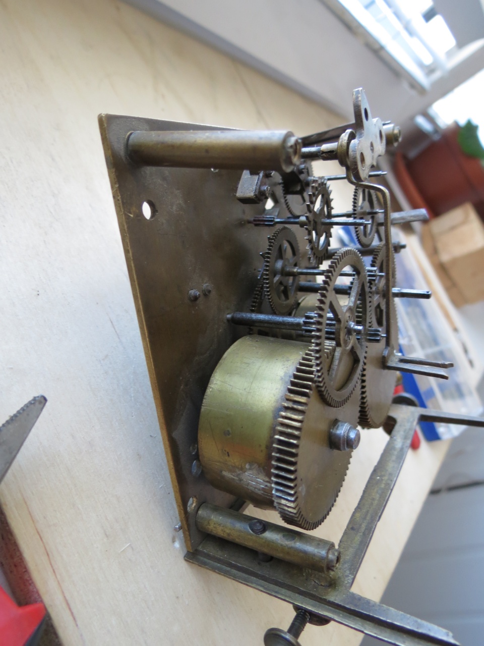

Спасибо понял! Есть бензин и керосин, а раствор приобрету. С чего начать разборку и как это сделать? Как потом собрать? Я думаю с начала нужно снять циферблат, а что потом? Переднюю плату можно снимать и как? Можете написать последовательность?
Dima343 16.08.2015 16:44
перед разборкой спустить пружины
плавно, придерживая ключом от быстрого раскручивания
откручиваете винты, снимаете заднюю платину, вынимаете все колеса и барабаны

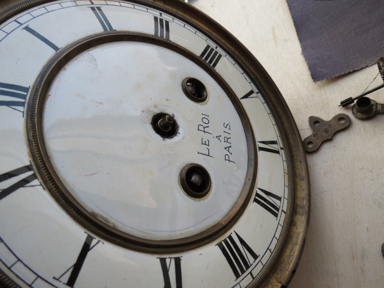

colorit 16.08.2015 16:49

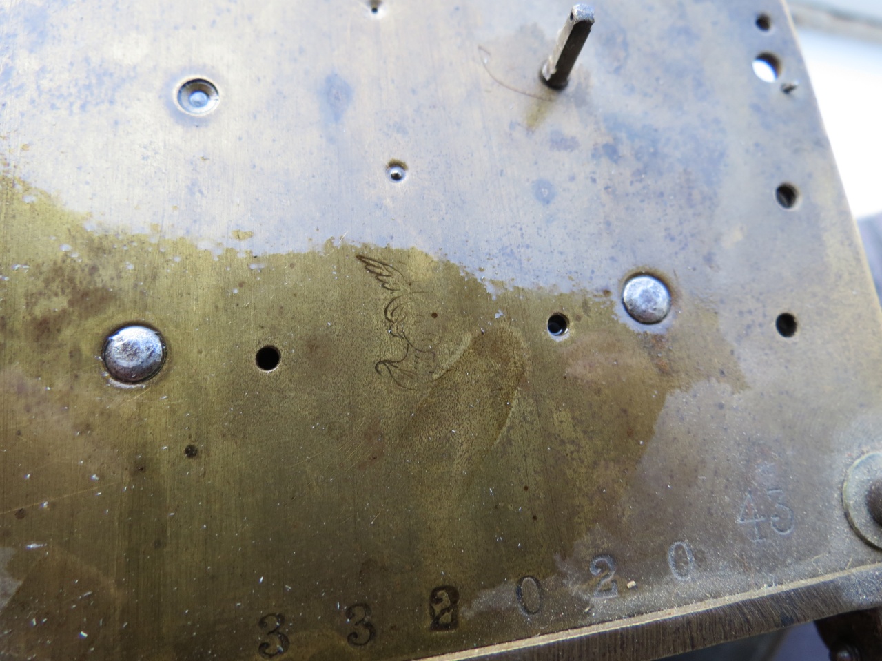

Что это за часы? По моему Leroi a Paris
Пружины я так думаю спущены т.к. часть механизма разобрана. Заднюю пластину это где клеймо стоит?
а как собирать в какой последовательности?
Dima343 16.08.2015 17:24
да, заднюю пластину, где клеймо стоит

Vasiliy K 16.08.2015 21:52

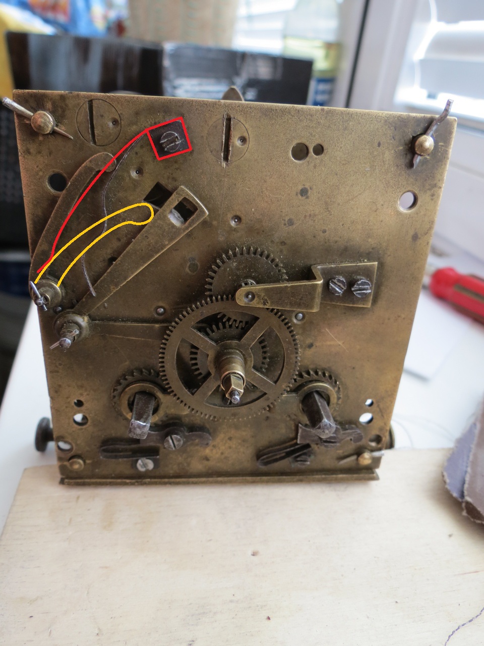

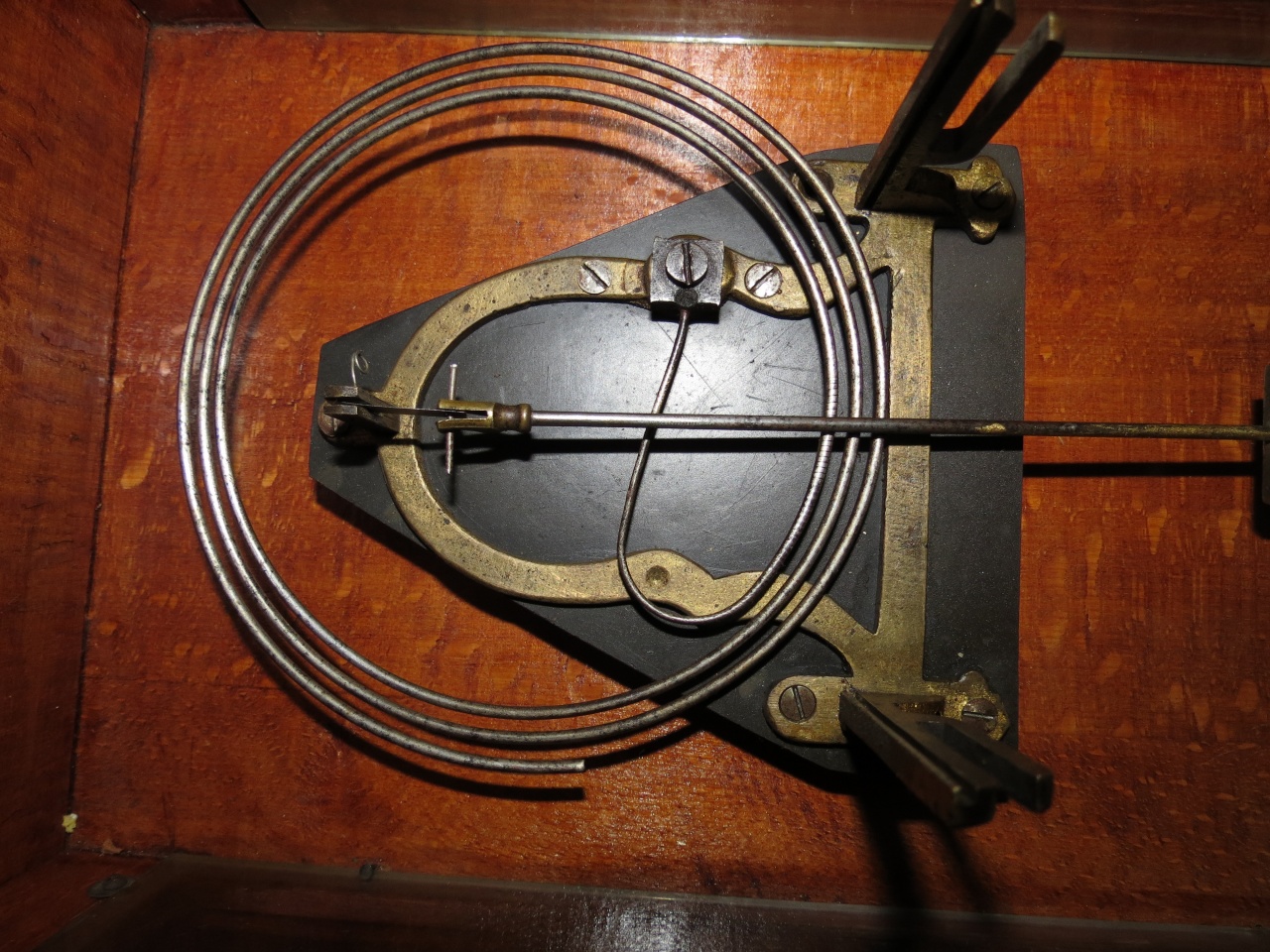

К вышесказанному добавлю, что стОит получше повертеть в руках неразобранный механизм и рассмотреть, как работает механизм боя. Иначе с непривычки непросто будет собрать. Палеты со скобы (анкера) без надобности не снимайте, их регулировать тоже насобачиться надо. Кстати, у Ваших часов стрелки самодельные, хотя сделаны вполне прилично.
colorit 16.08.2015 22:18

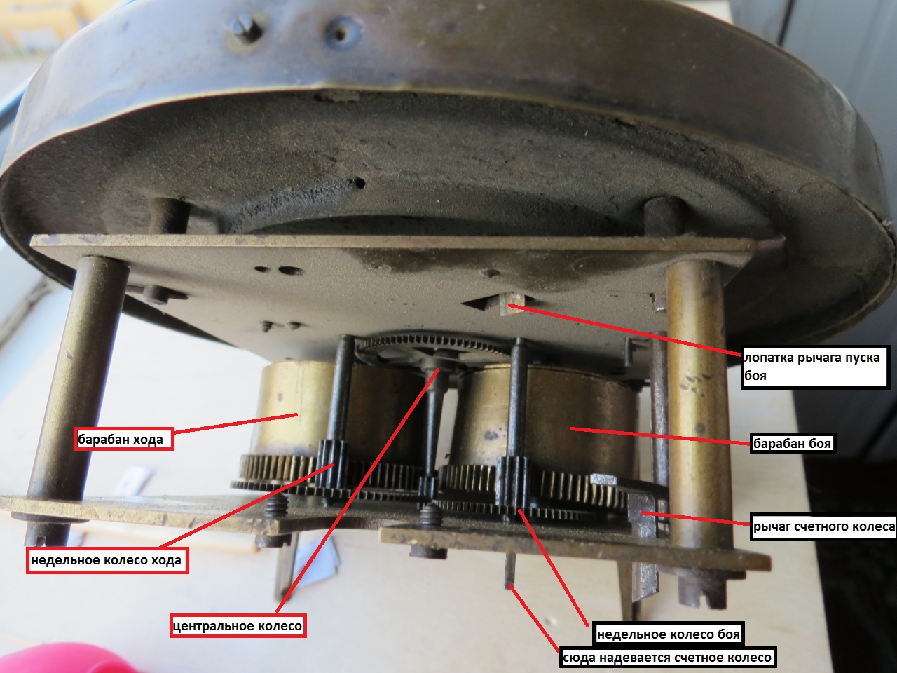

Там ход и бой разобран. После того как я промою и смажу как всё ставить обратно? Есть какая-то схема?
