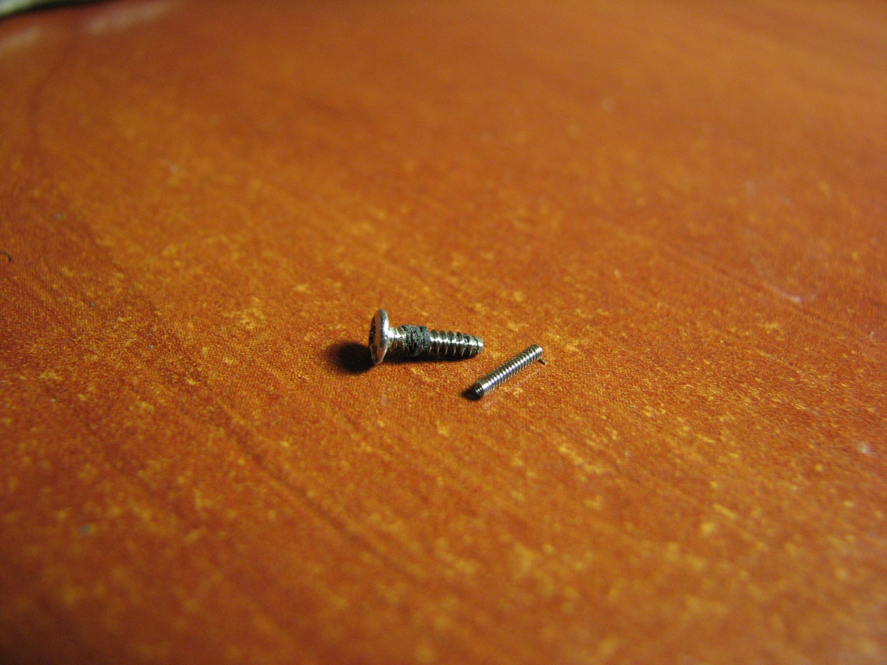

Да, уж... Не мылись они ни разу с 2006 года.
Это пружинка будильника. Терять нельзя.

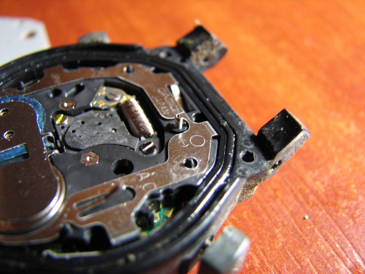

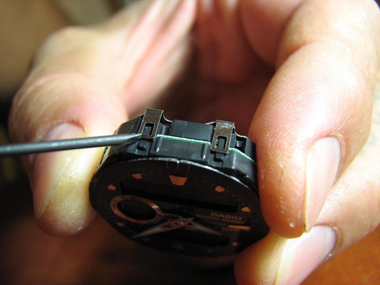

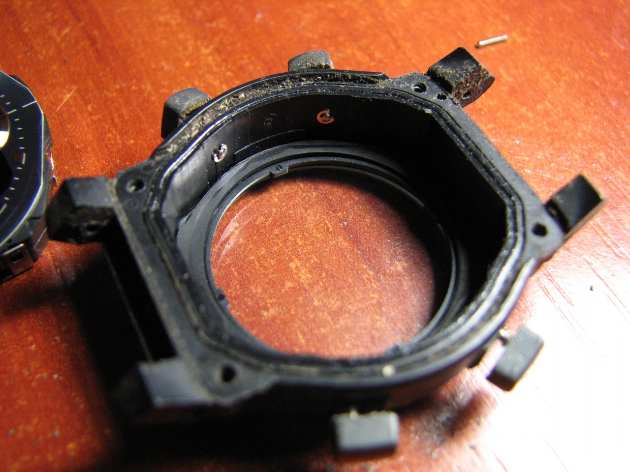

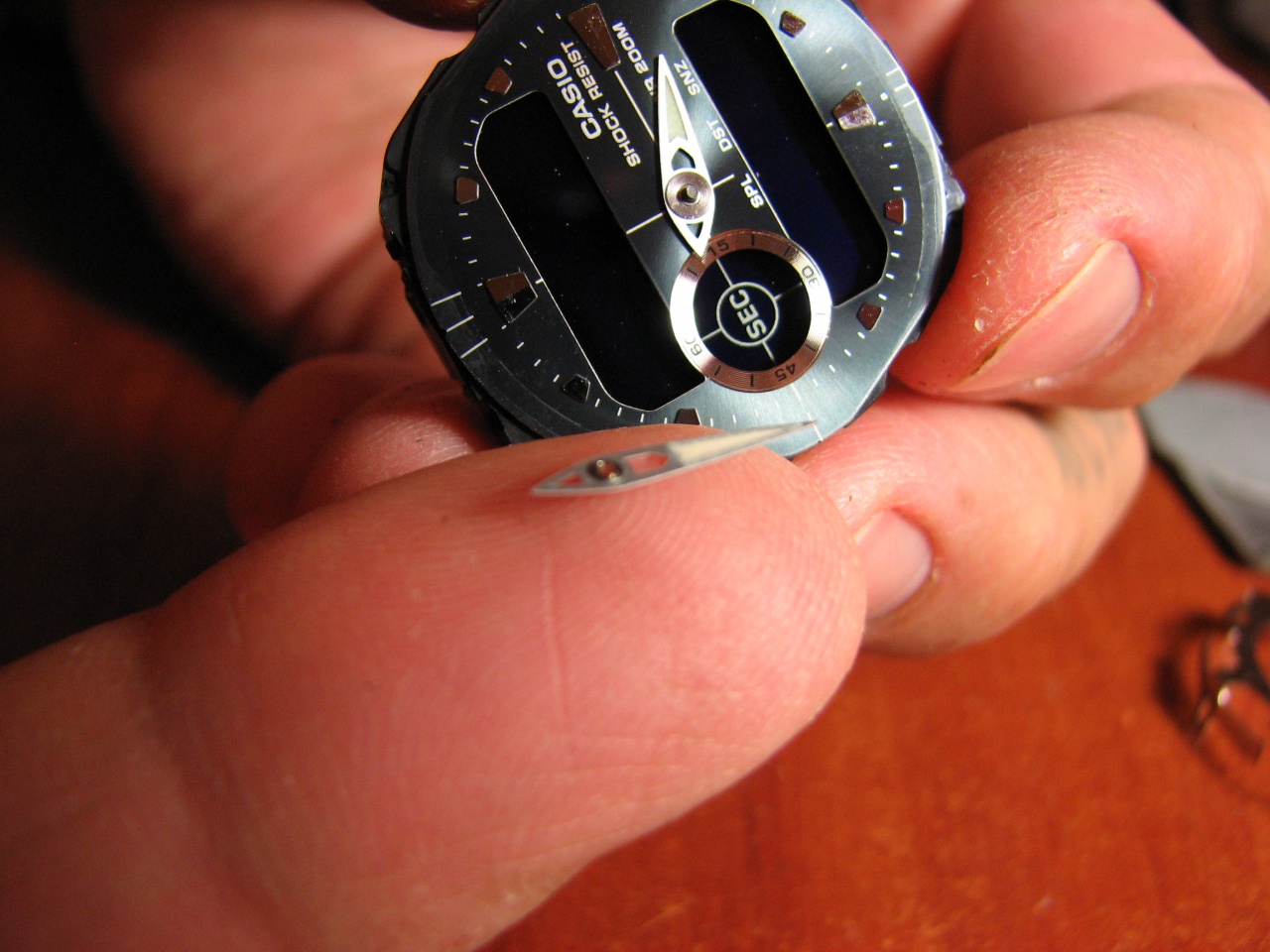

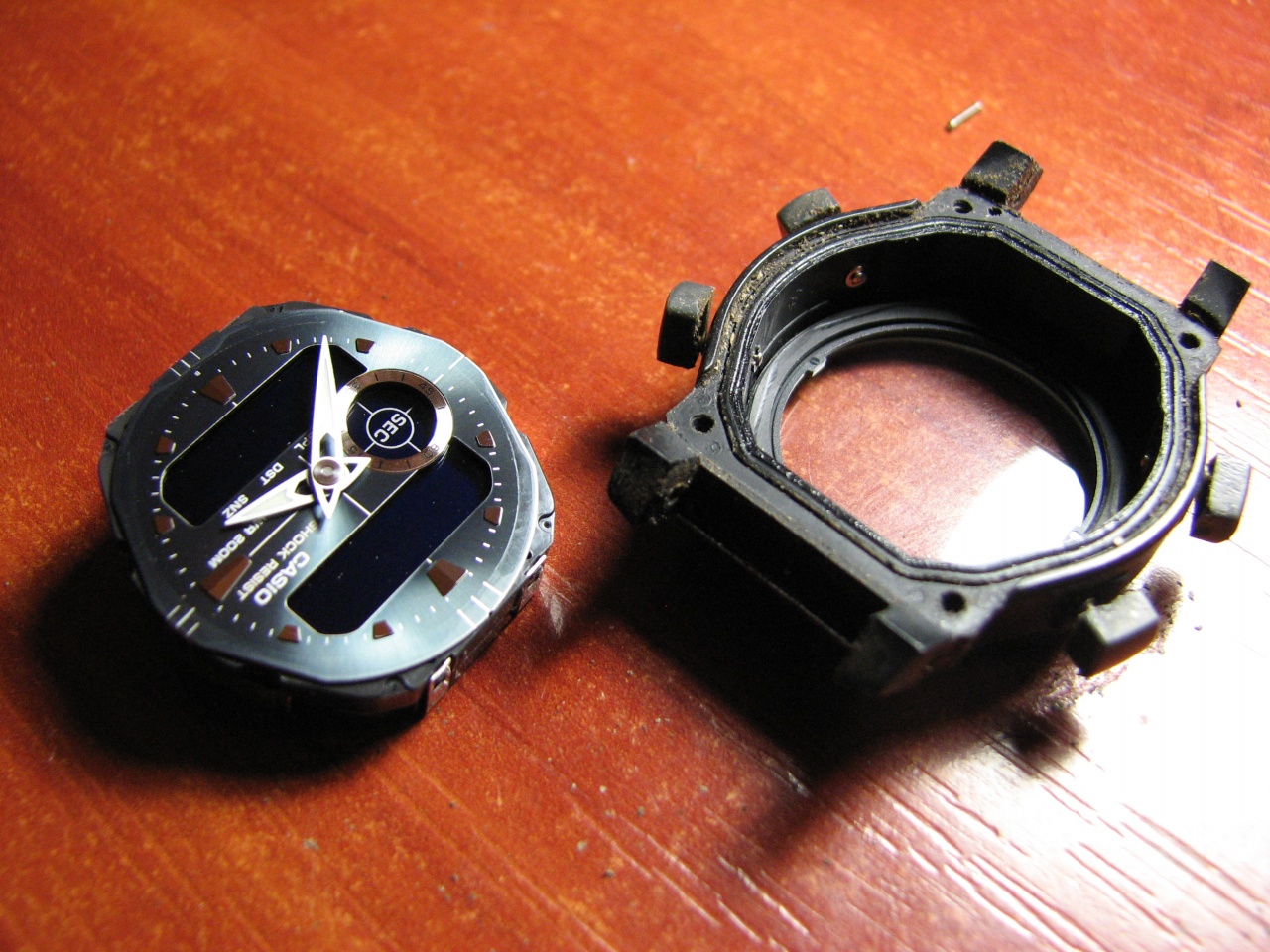

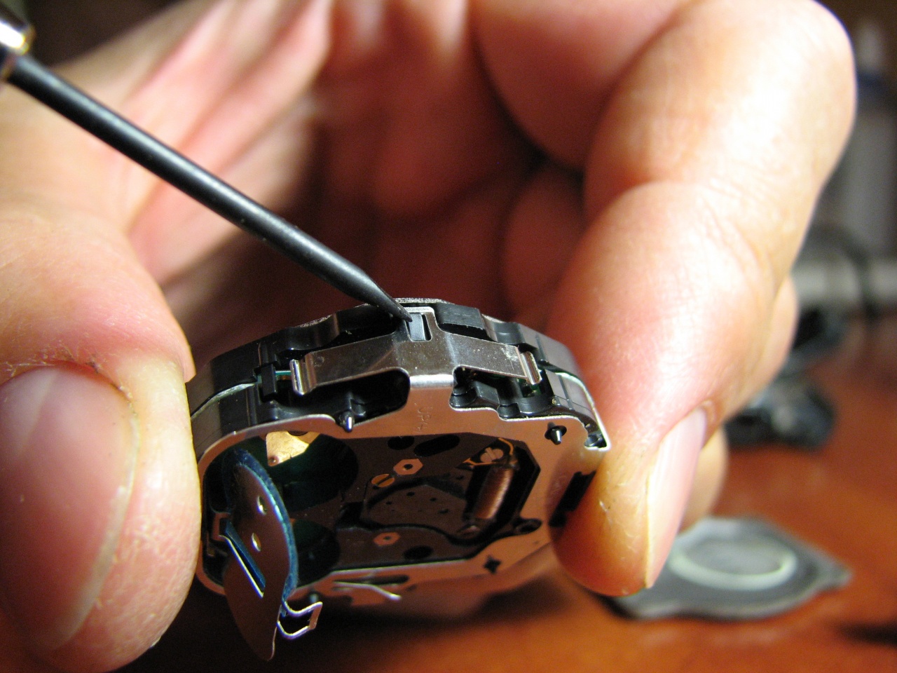

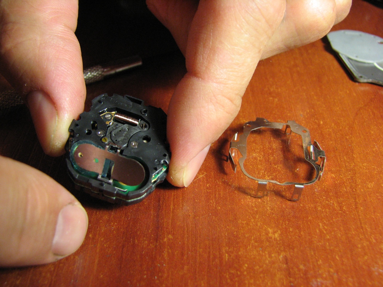

Далее вынимаю модуль из корпуса. Между модулем и стеклом, внутри корпуса, находится мягкая прокладка. Похожа на силиконовую.
С модуля снимаю металлокаркас (крепление- защёлки).

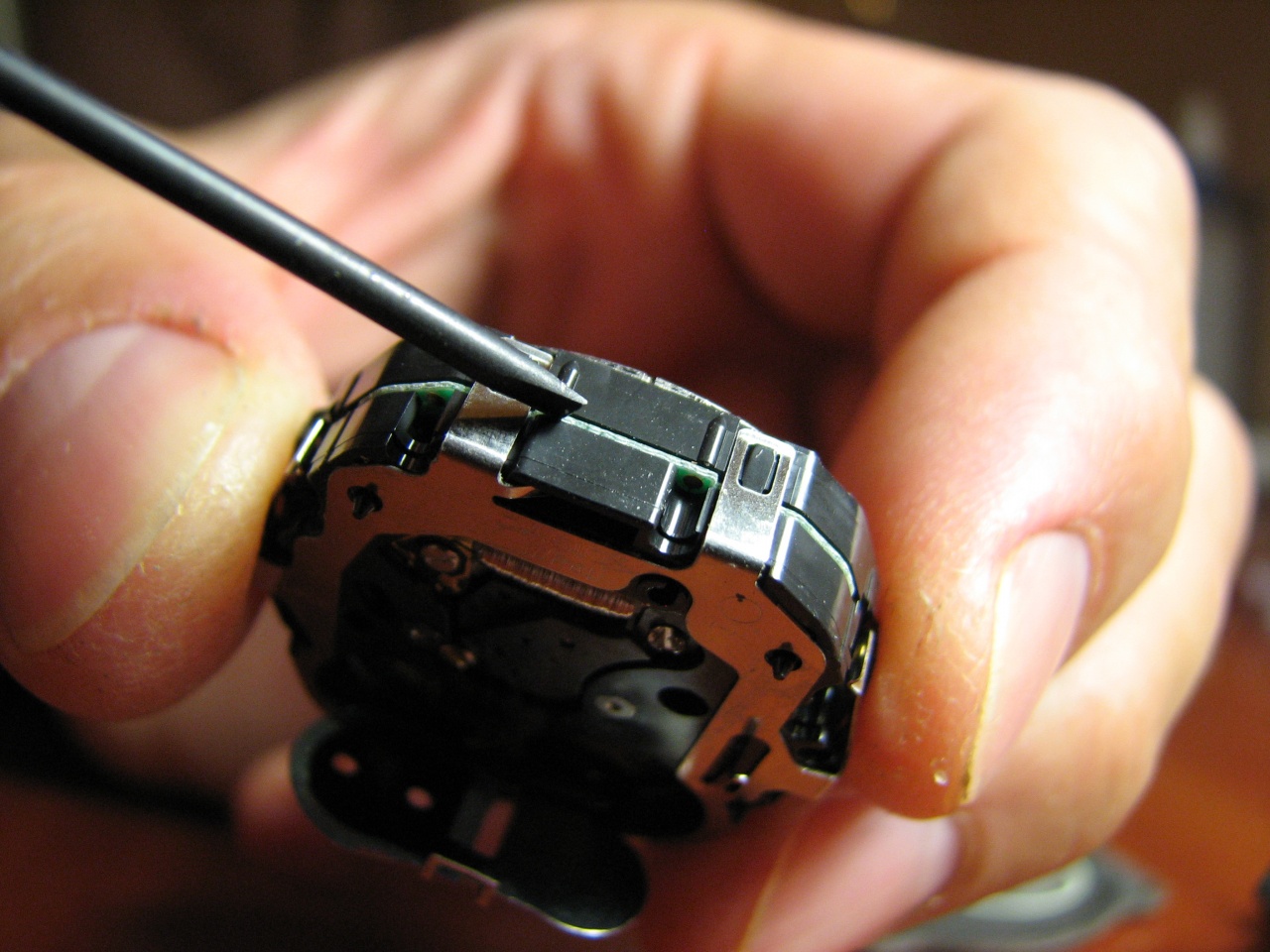

Теперь, для того, чтобы раскрыть сендвич и добраться до платы, необходимо снять стрелки. Сидят плотно, снимаются тяжело. Делаю это отточенными в "утиный клюв" зубочистками, дабы отвёрткой не оцарапать циферблат.

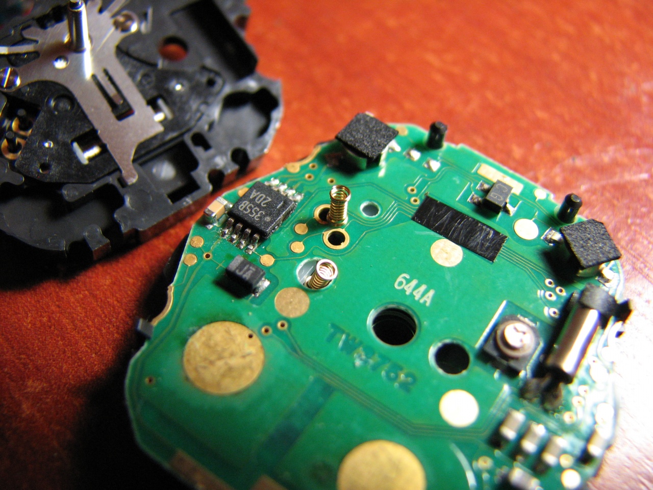

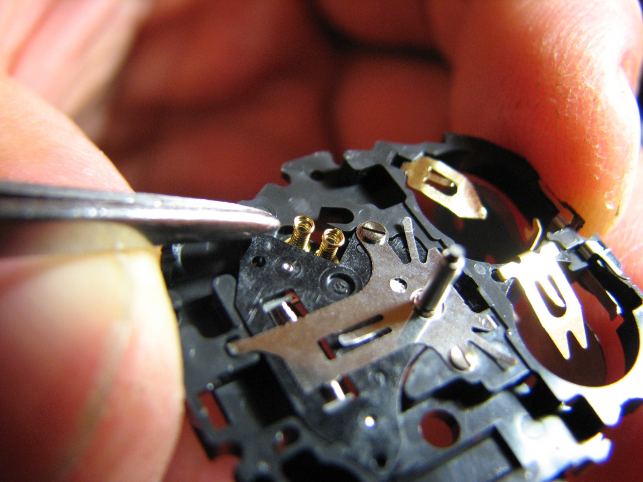

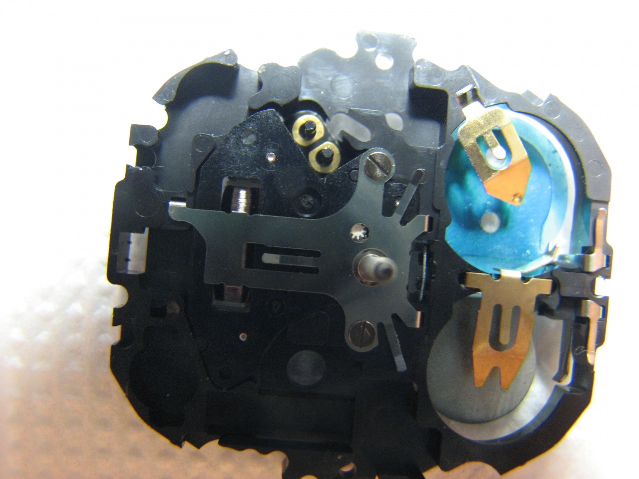

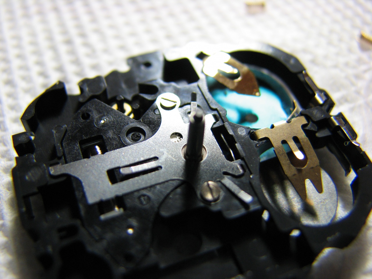

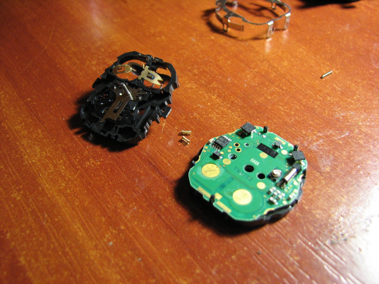

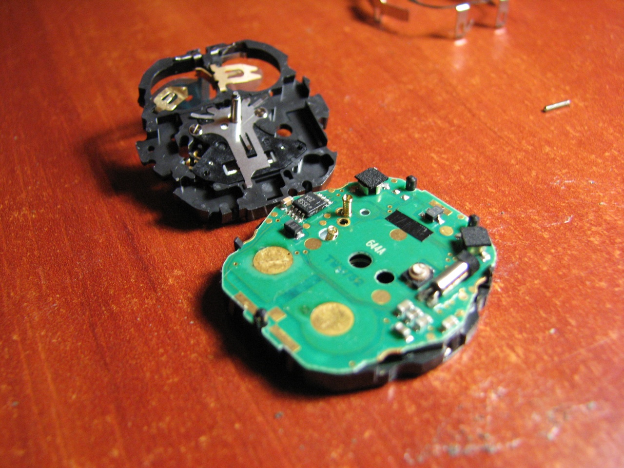

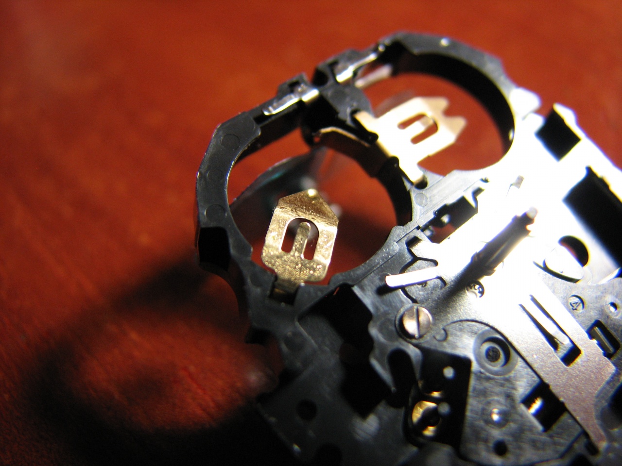

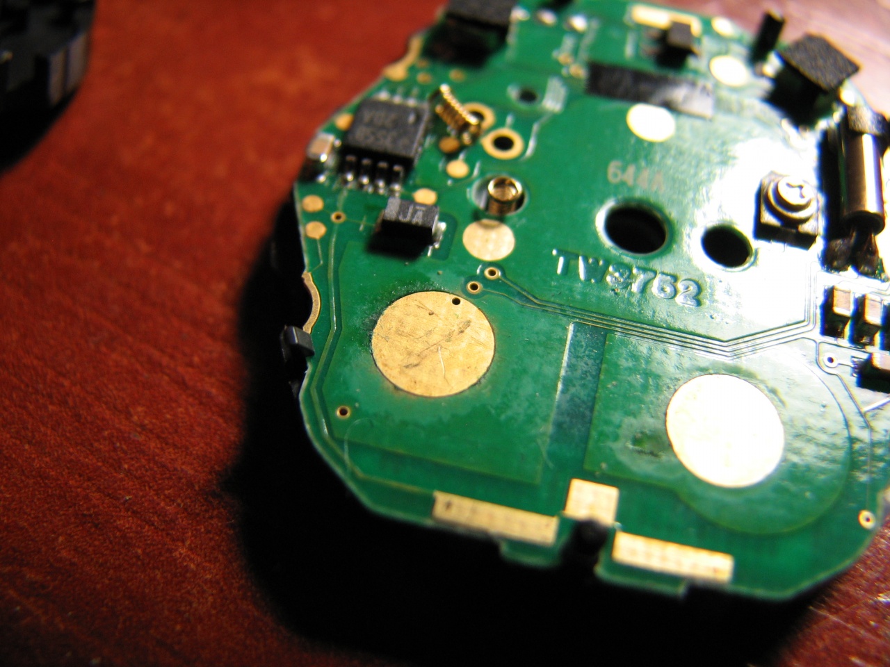

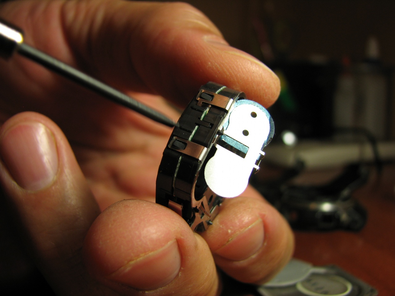

Теперь нежно и аккуратно раскрываю сендвич. И что же я вижу? Во-первых, два контакта - золотые пружинки ( НЕ ПОТЕРЯТЬ !!!). Во-вторых, залитые щёлочью контакты батареек и плата. Благо, совсем чуть-чуть. Кажется, не критично !

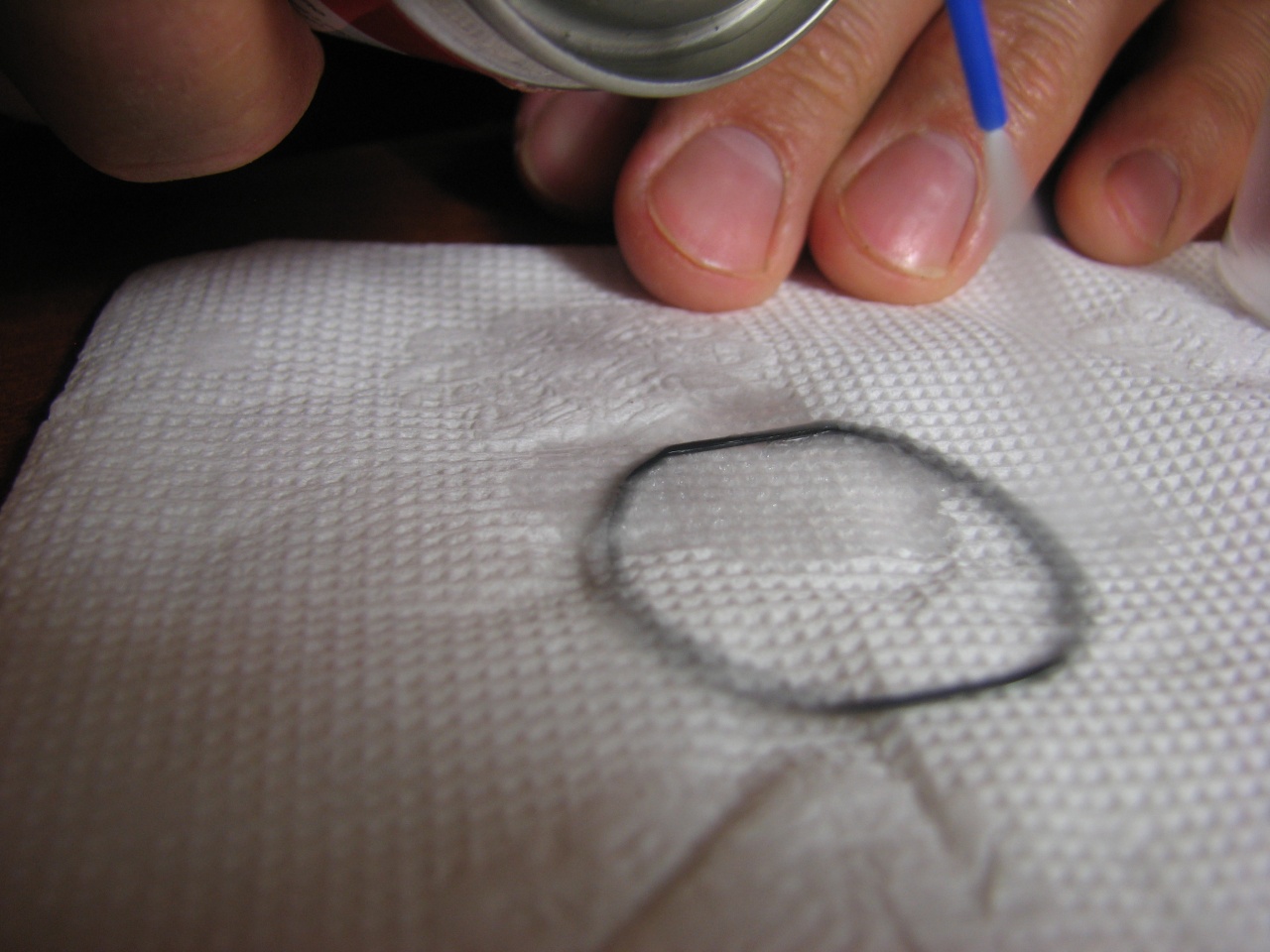

Ватным тампоном, смоченным в спирте (ну куда ж без него ), протираю всё, что можно. Сушу. Обнаруживаю, что на цифере спиртом стёр часть надписи. Веселюсь...
Пора запустить обратный процесс...
Нежно надеваю пружинки-контакты на штырьки рабочих мест, собираю сендвич, ставлю стрелки. При их насаживании прижимаю зубочисткой. Ставлю батарейки, замыкаю два контакта, смазываю уплотнитель, ставлю пружину будильника. Пытаюсь поставить пружину. Ещё раз . Ещё попытка . Опять . Поставил неправильно, хвостиком вверх, иначе не лезла. Поставил крышку.
Аллилуя !!!!!

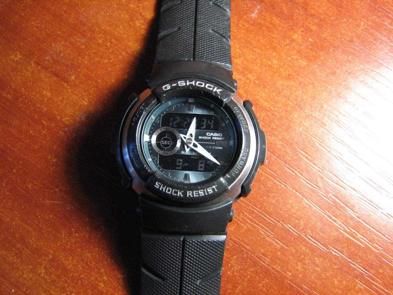

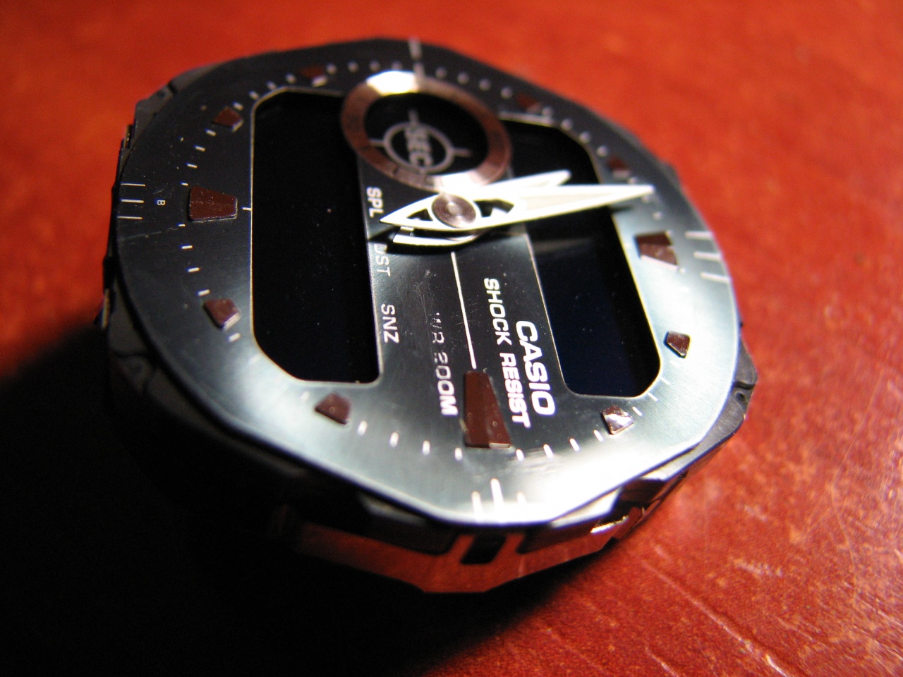

Опа..... Минутная стрелка на 4-х часах начинает буксовать. Что такое !?
Чешу репу, думаю...
Похоже, что при насаживании стрелок, надавливая точечно, перекосил зубчатое колесо. Так, разбираю...
Стрелки снял, дунул-плюнул, одел. Теперь уже работаю не точечно, зубочисткой, а спецприспособлением для равномерного давления по окружности - ампулкой шариковой ручки (Ось стрелок внутрь ампулки).
Пружинку будильника решил поставить правильно во чтобы-то ни стало. Остриё иголки внутрь пружины - можно манипулировать.
Собрал, проверил - теперь порядок.
Надеюсь, это надолго.
