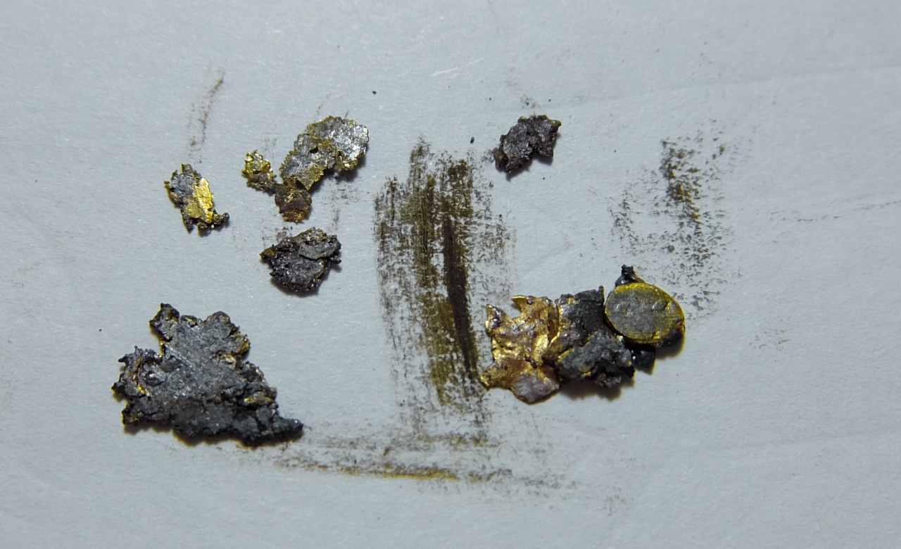

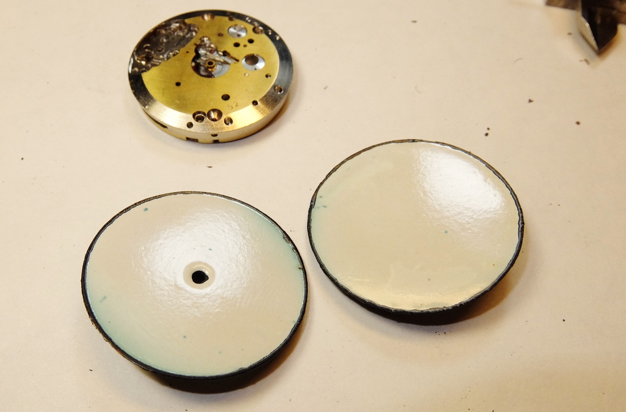

Нет, это не козявки из носа, а самое настоящие золото, 585 пробы (на самом деле и до 300 пробы не дотягивает) которая была заявлена при покупки, после обжига с керамикой. Скидываю фото для тех, кто думает что золото всегда блестит)))) А то правда уже достали, с разными "умными" советами...
Хоть бы кто, что-то по существу сказал бы.... А то как дети, там плохо написано там не так сделано, а там вообще гад хорошую старинную вещь испортил и тд и тп..
вы же понимаете, что в 585 (и тем паче в 300) пробе окиси (и сульфиды) даёт совсем не золото?

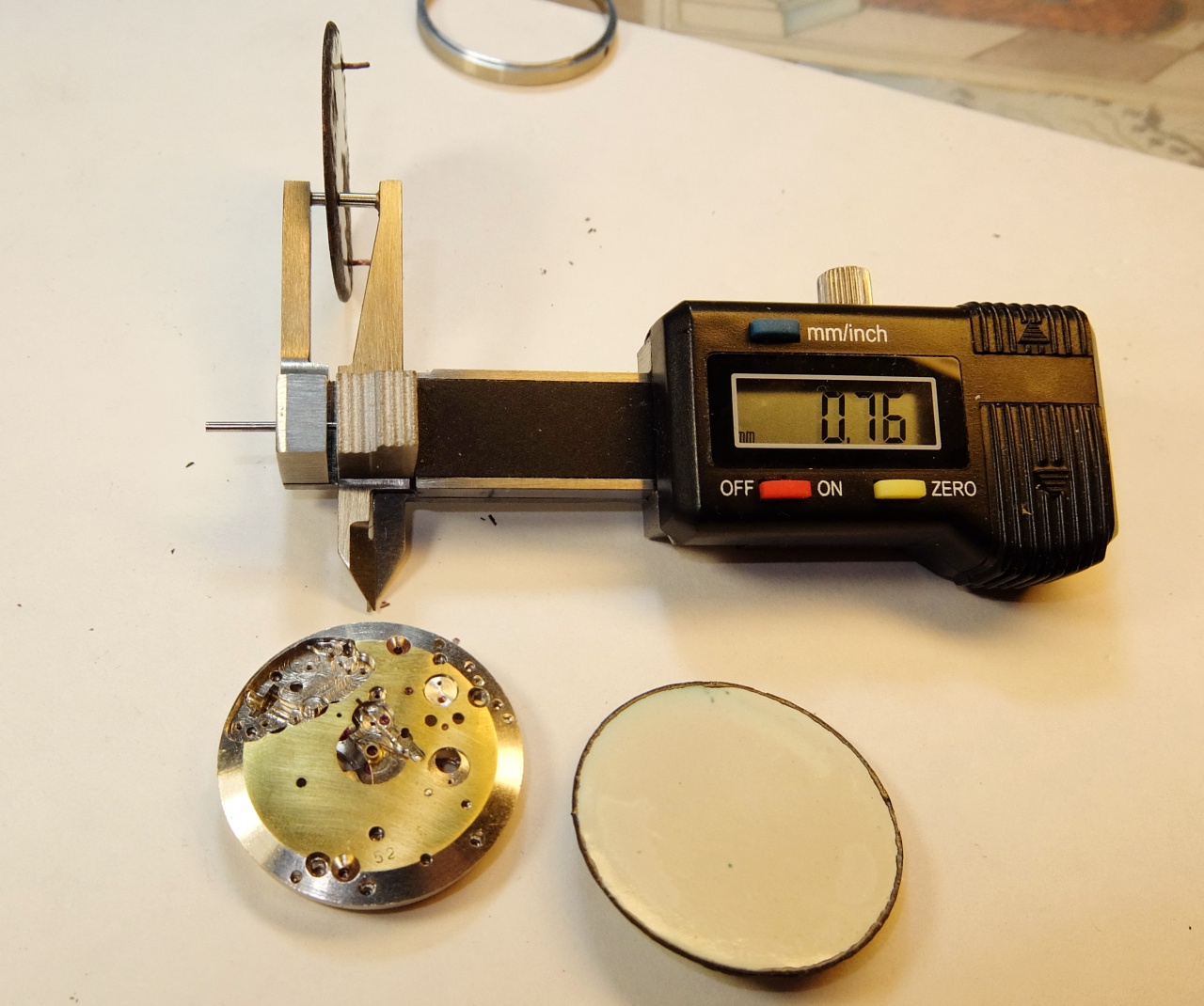

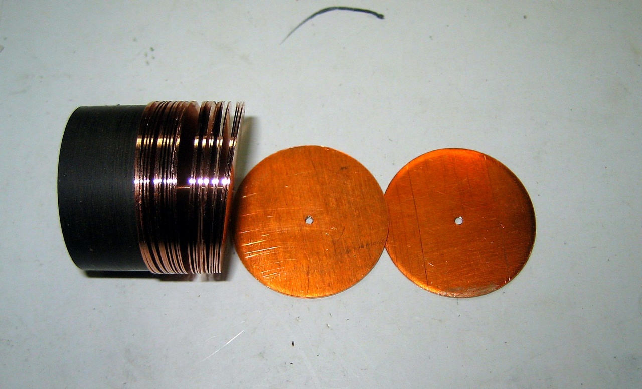

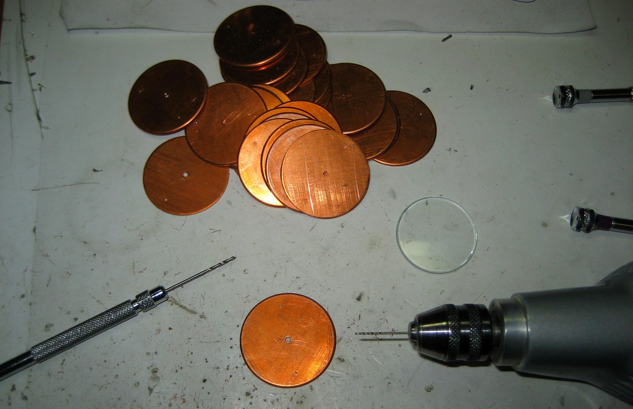

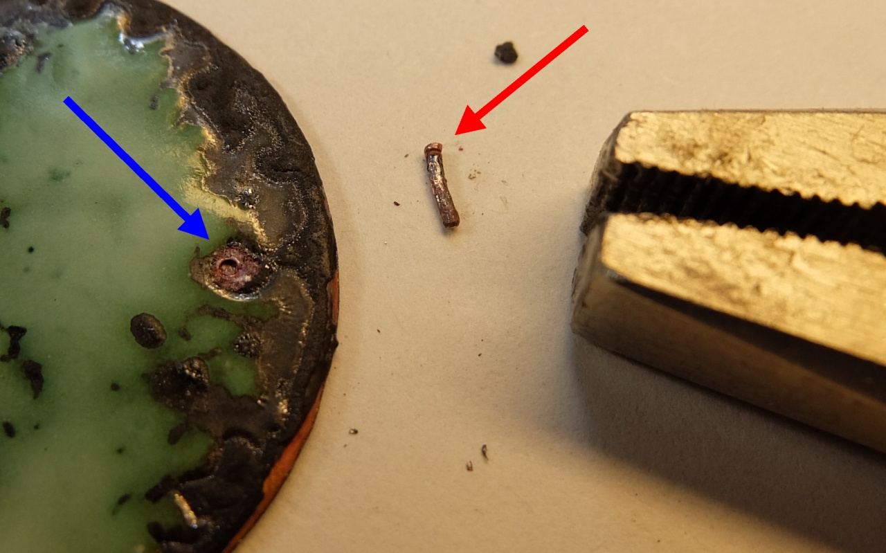

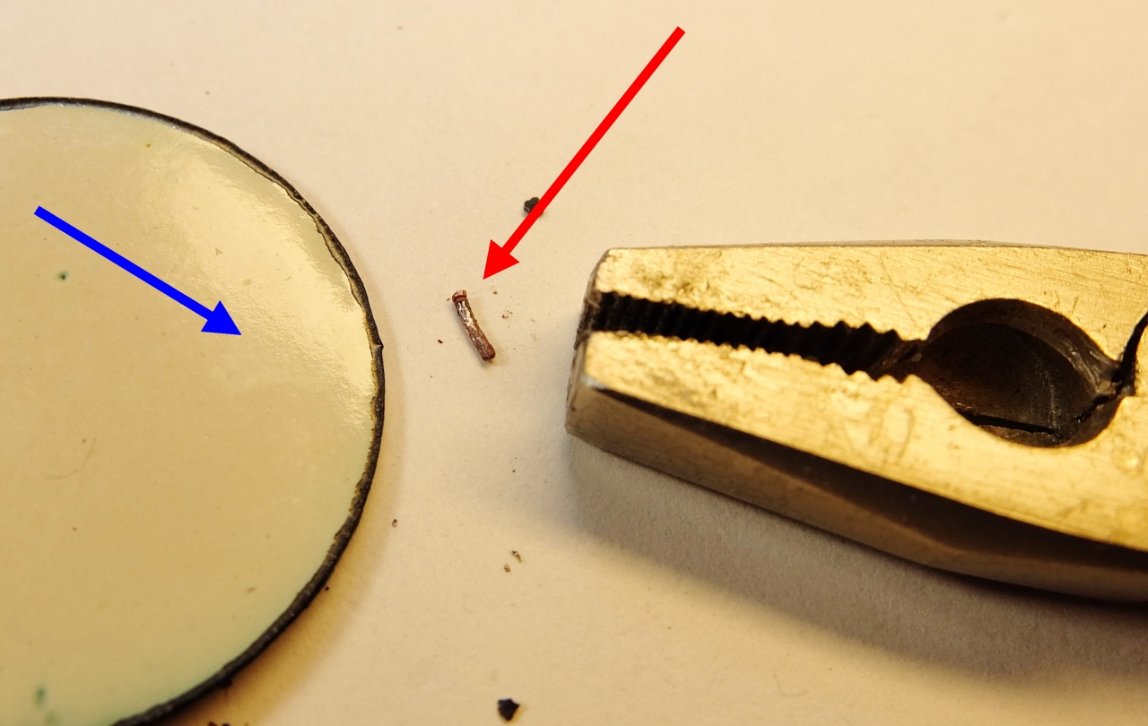

Вы и сейчас ошибаетесь. Я собираюсь массово производить эмалевые циферблаты по старым технологиям и на новый лад. Сейчас всё в процессе формирования. Естественно приходиться тренироваться на старых циферблатах и отрабатывать какие то методы. "Нельзя приготовить яичницу не разбив пару яиц" Так что не жалейте нечего))) Я же не уничтожаю тоннами эмалевые циферблаты как это делают некоторые мастера при неправильном съёме или установки циферблата. Процесс запущен и останавливаться я не собираюсь только потому что это кому то показалось глупо или просто не понравилось)))
На фото показаны тренировочные работы с изготовлением эмалевого циферблата. Удалось разработать тонкий циферблат 0.7мм также повысить его прочность что даже при отрывании ножек эмаль не разрушается..
Привет!
Я не совсем понял,что Вы там делали с этим "золотом",но хорошо бы делать хотя бы самые простые тесты на пробу,перед использованием. Другое дело,что использовать драг. металлы для изготовления основы для эмалевого циферблата как то не очень
