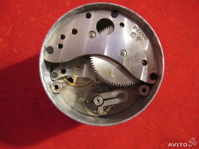

я в шоке
никогда не видел это исполнение с пластмассовым барабаном и т.д.
надо же так низко пасть...
а я еще ворчал на те Молнии, что у вас справа, что износы происходят, да и вообще не такие они качественные, как более ранние Молнии с высоким балансом и черными винтиками

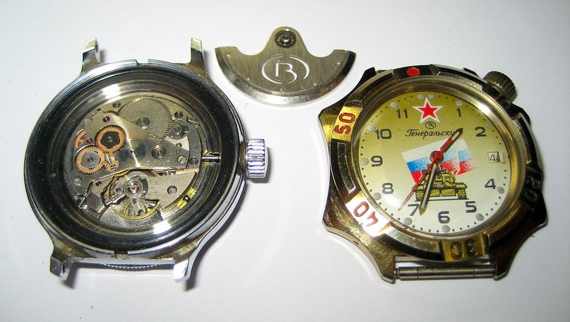

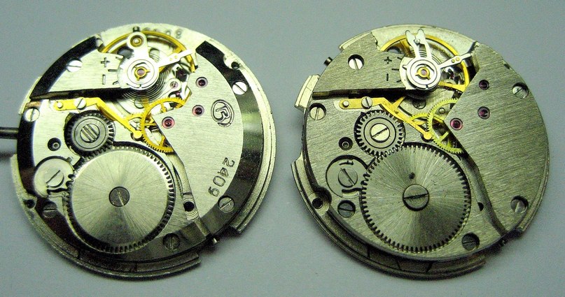

Механизм часов «Восток» (командирские) 2409..
Продолжу тему о «косяках в часах»
Фото. №1

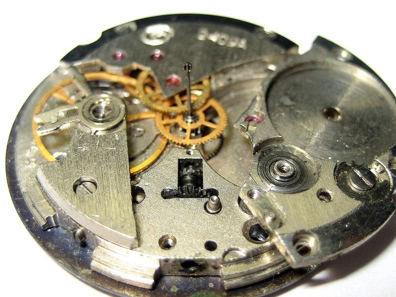

Механизм 2409 в двух вариантах))) слева произведён в СССР а справа в России!... Не могу понять.. на дворе 2016 год, космические корабли бороздят просторы космоса а производства механизма 2409 ухудшилось за какие то 30 лет.. Почему со временем всё только ухудшается??? Разучились работать или это прикол такой делать хуже, а продавать дороже?

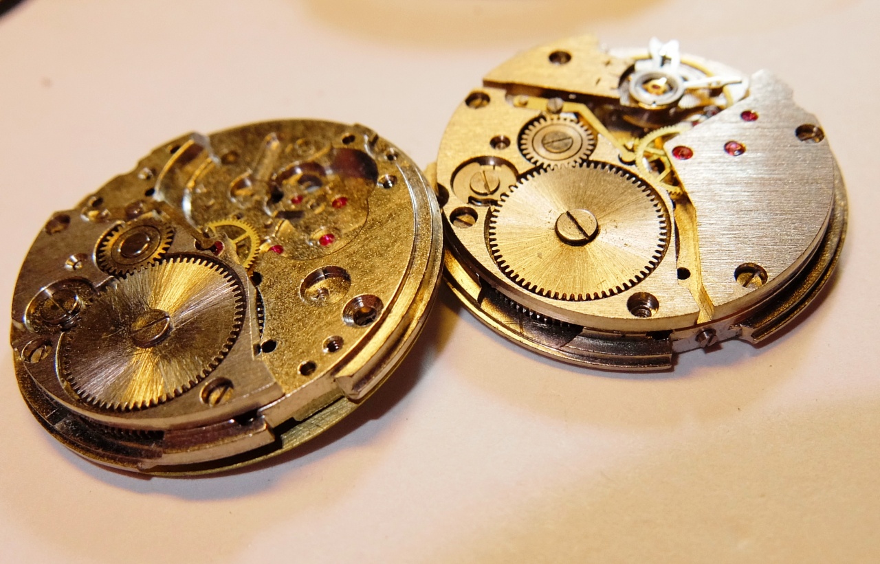

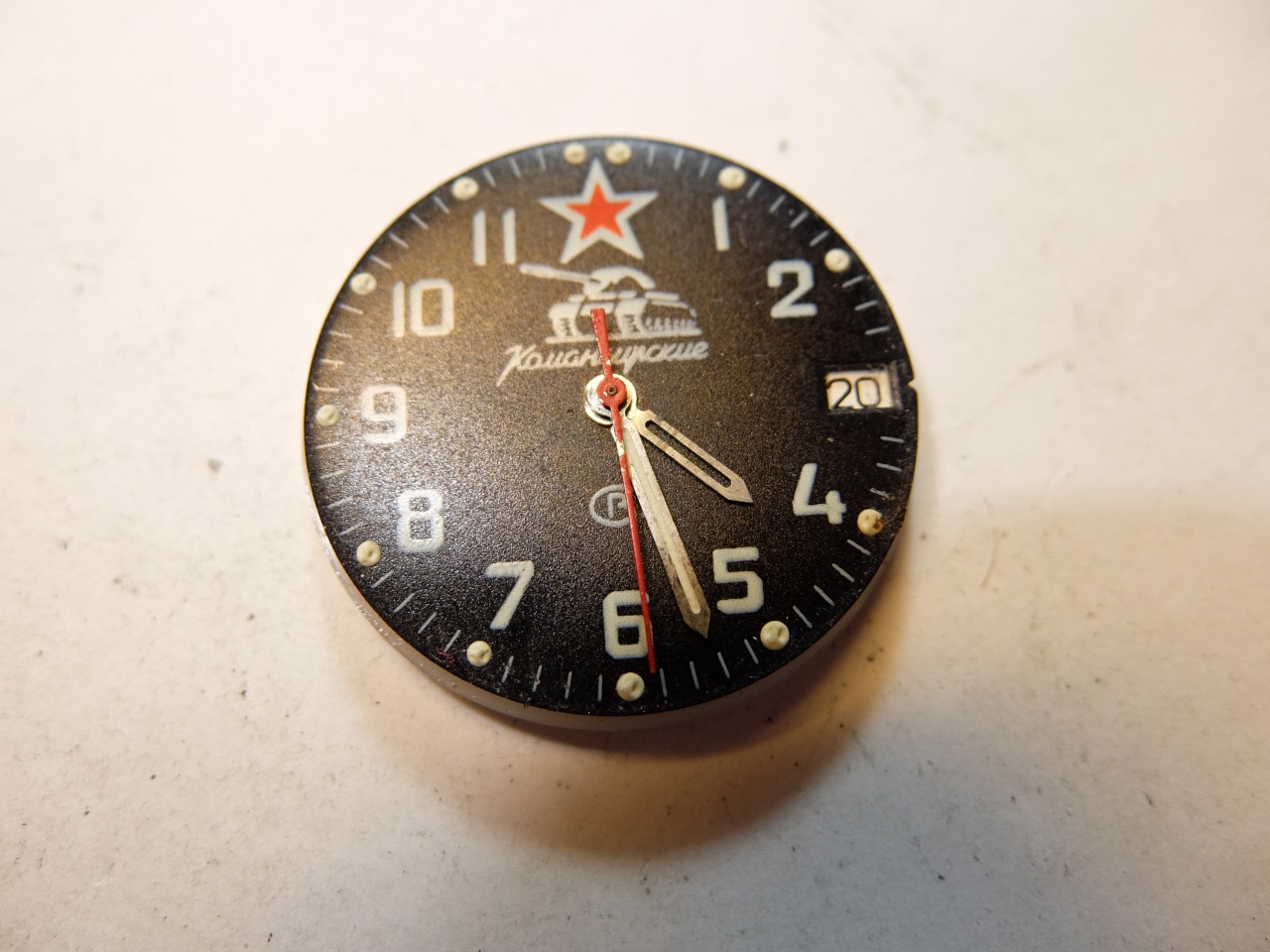

Фото №2
Со стороны циферблата почти нечего не изменилось...

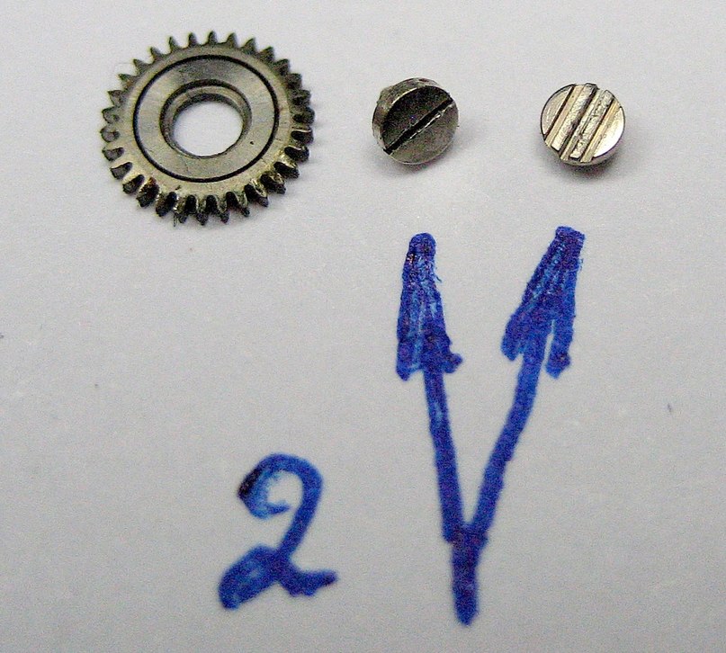

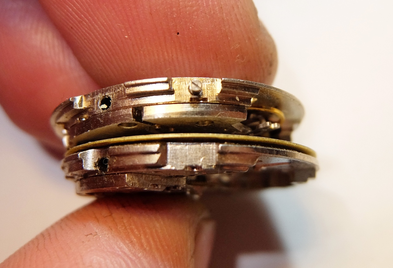

Не знаю, косяк это или просто шутка от производителя))) дело в том что все винты с "левой" резьбой помечаются тремя канавками (шлицами) чтобы мастер знал что винт выкручивать в обратную сторону, а тут вот такой прикол)))))) Так и винт сломать можно, обломанный винт сложно достать это потеря времени и испорченная деталь..
Фото №5

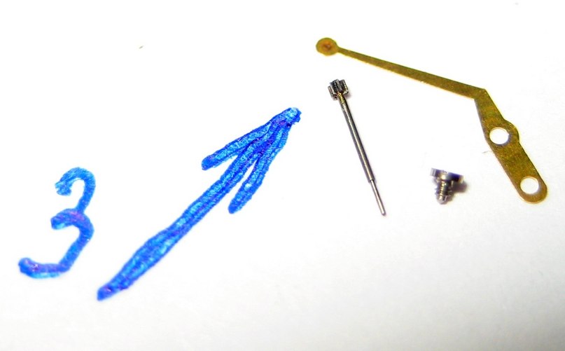

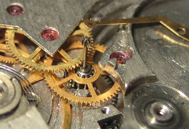

Секундная ось с трибам))) идея это заимствована из старых механизмов A.Lange которые выпускались в начале 1900 года... Только вот всё сделано не грамотно. В таких системах просто необходим дополнительный мост, а не прижим это пружинкой. Короче это реальный косяк который должен был исправлен производителем сразу а не шлёпать вот такое пол века..
Фото №6

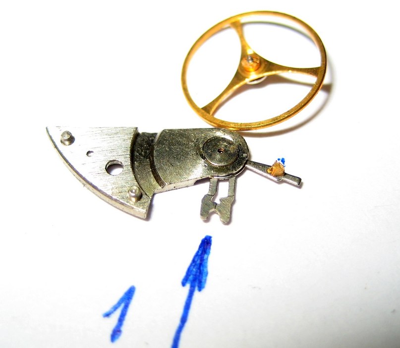

Регулятор колонки не самый надёжный, часто вылетает колонка, да и частота полу колебаний часов не стандартная... а это очень сказывается на суточную точность часов! Представьте часы которые предназначены для МО России спешат или отстают по тех данным в пределах нормы на 40 секунд в сутки! У одного командира +40 секунд, а у другого -40 секунд и того разница минута и 20 секунд! а что значит на войне Катастрофа! Считаю, что это уже не косяк, а диверсия против страны!
Фото №7

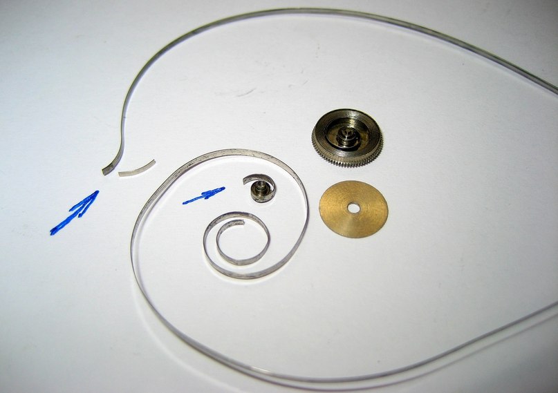

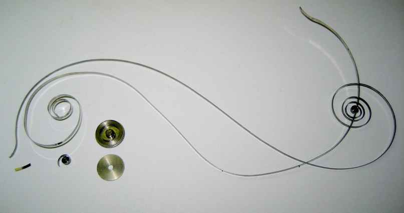

В каждых третьих часах рвётся пружина, потому что сделана не качественно и не грамотно можно было пружину сделать шире и изменить систему зацепа пружины. Увеличение барабана позволяет это... Этот косяк производитель мог исправить без ущерба от производства...
Фото №8
Часто отламывается лепесток закрепа пружины в барабане и ломается сама пружина от неправильной термической обработки (перекал металла)

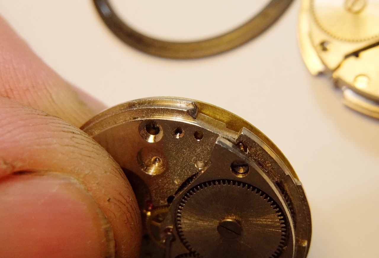

Узел центрального колеса вообще, как анекдот.... Эту не сложную задачу можно было решить проще. Косяки этой конструкции так и кучкуються в этом месте. Чтобы снять или поставить мост барабана нужно отгибать промежуточное колесо секундного вала! (обычно так и делают) а это уже противоречит нормам сборки и разборки механизма. По правилам создания часового механизма, производитель обязан в первую очередь думать, о том как это будут потом разбирать и собирать при ремонтах этого механизма.
Фото №10
По сути, чтобы снять мост барабана, нужно снять мост колёс. А это некто не делает, поэтому подгибают колесо и просовывают мост на минутное колесо))) Секундная ось прижимается тонкой пластиной и при ударе или встряски часов она отходит и прекращает вращаться... Или вообще тормозит всю систему колёс.
Фото №11

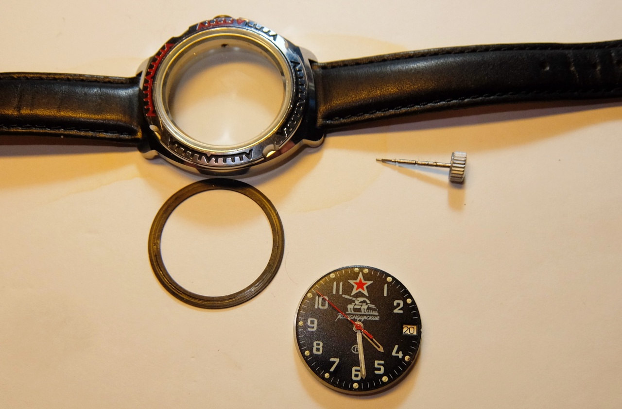

А в последние время вообще пошли механизмы без крепление циферблатов. Предполагаю, что в целях экономии и сокращение дополнительных работ прекратили резать резьбу под крепление ножек циферблата.
