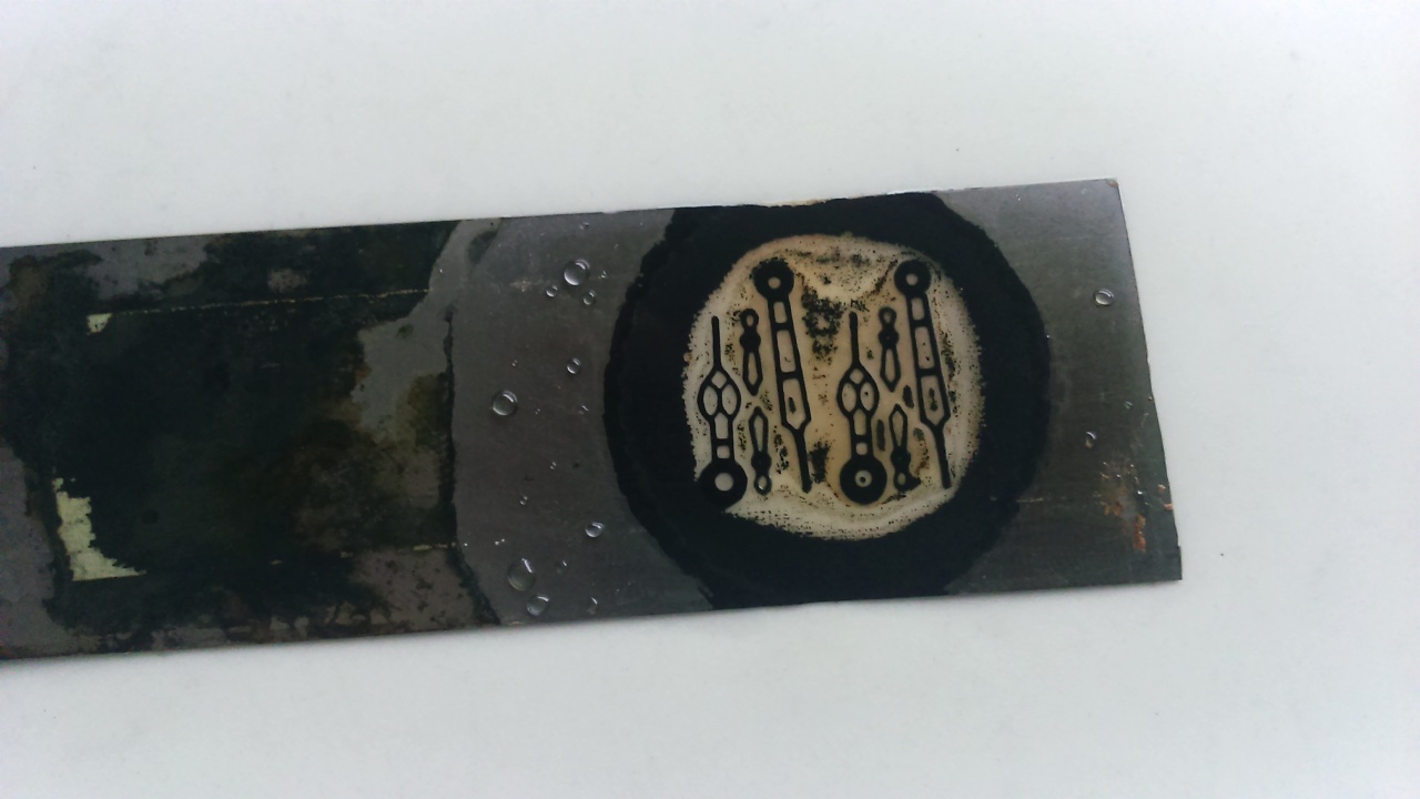

Сообщение от SirStranger Посмотреть сообщение
А каким методом на метал переносите?
Лазерник+утюг или фоторезист?
По разному, фоторезист вещь классная но со временем я понял что можно переделанным принтером печатать прямо по железу без переносов, это упростило намного всё, лучше конечно принтер по печати фотографий (старый). А так использую все средства и лазер и просто чертилку. Всё зависит от материала и его толщины. Также использую примитивную травку йодом (дедовский метод)
Этот пользователь сказал Спасибо! korovin за это сообщение:
SirStranger (15.01.2016)

Сообщение от korovin Посмотреть сообщение
А можно ссылку на метод, или, если это не противоречит теме, здесь описать.
А если на самоклейке мелкие стрелки печатать и клеить к стали? Или при пилении ювелирным лобзиком - сдерется?
Я на обычной бумаге печатал, клеили моментом к пластине стальной, и лобзиком потом вырезал. Бумага не сдерается.
Это не очень хороший метод, так как бывают стрелки шириной в 200 микрон и всё что наклеивается, то сдвигается, то отклеивается.. Лучше конечно нанесённый рисунок на метал непосредственным способом..

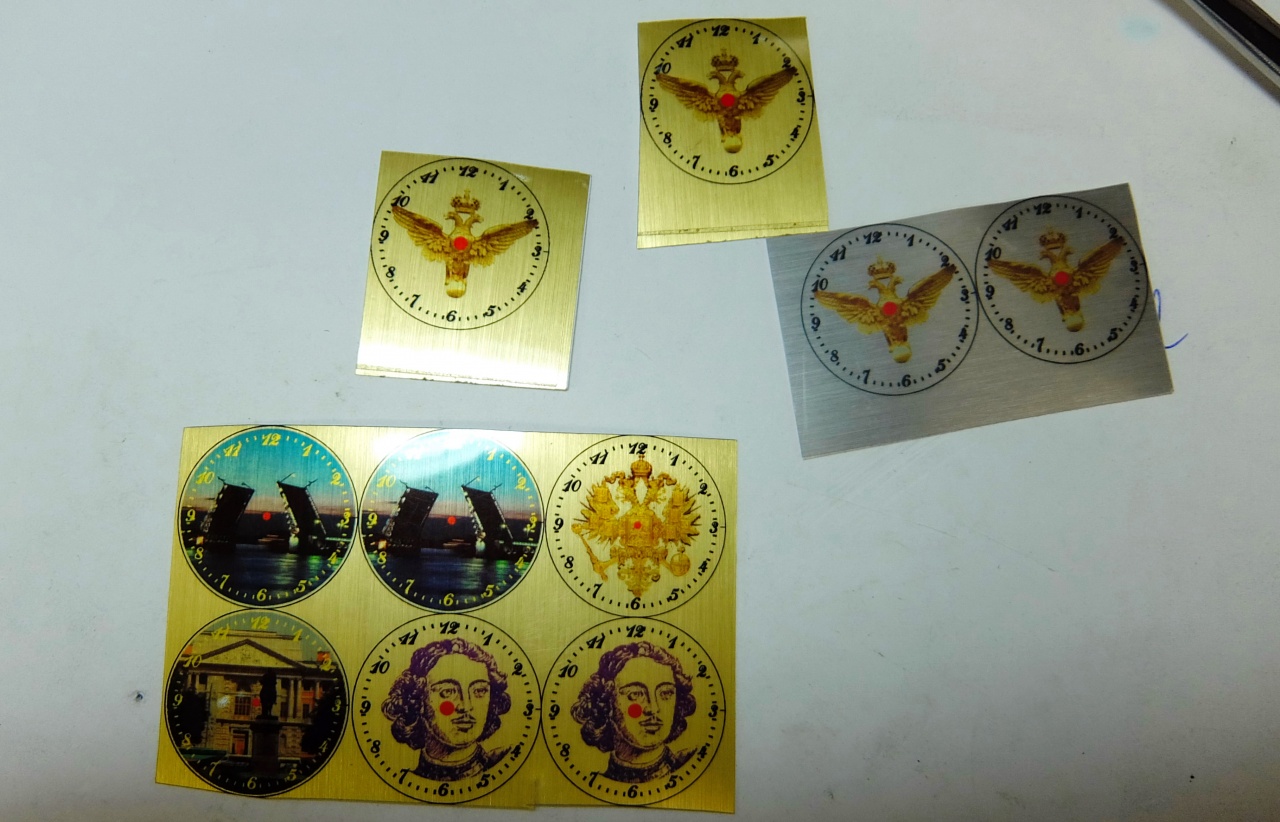

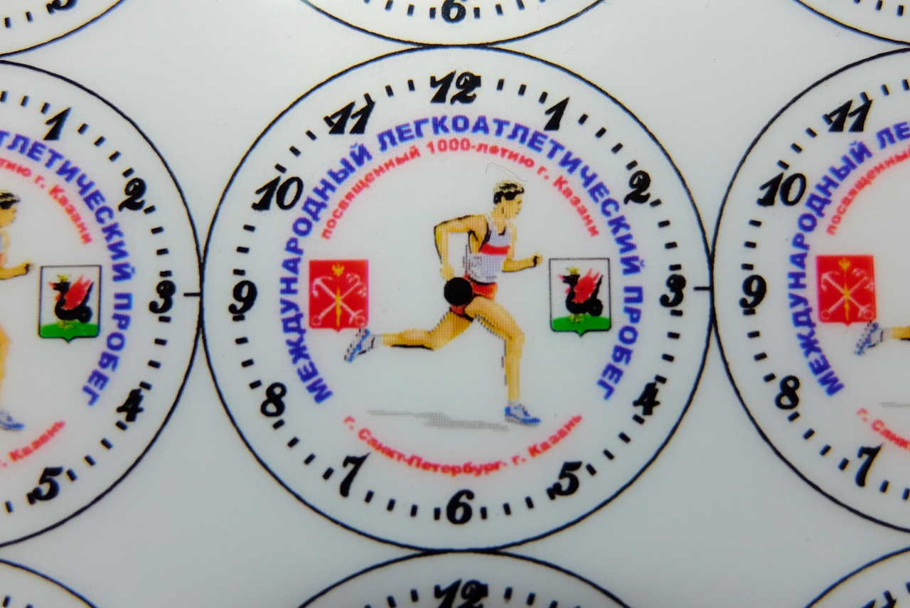

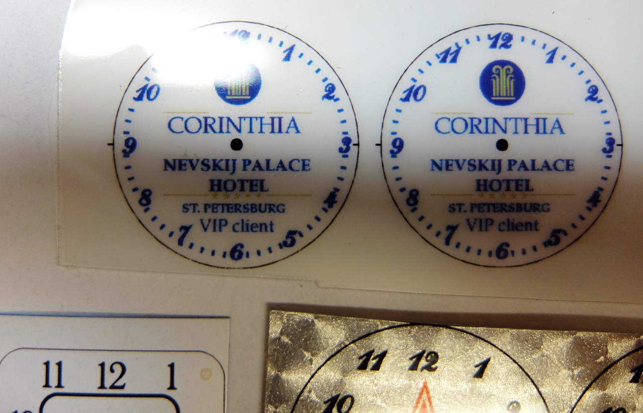

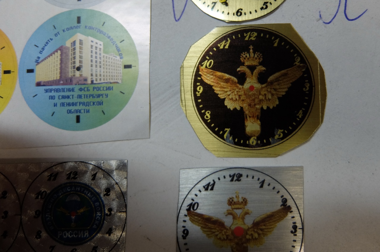

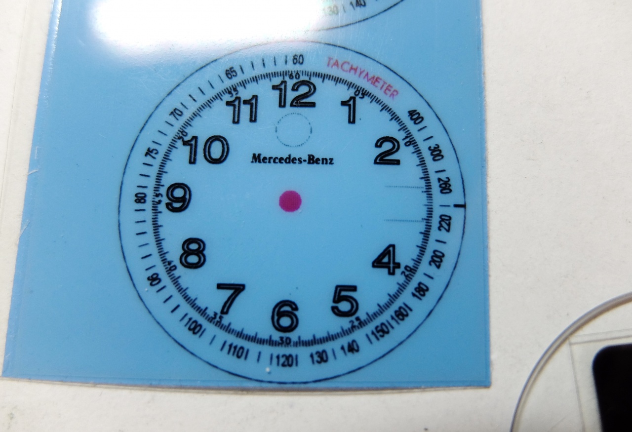

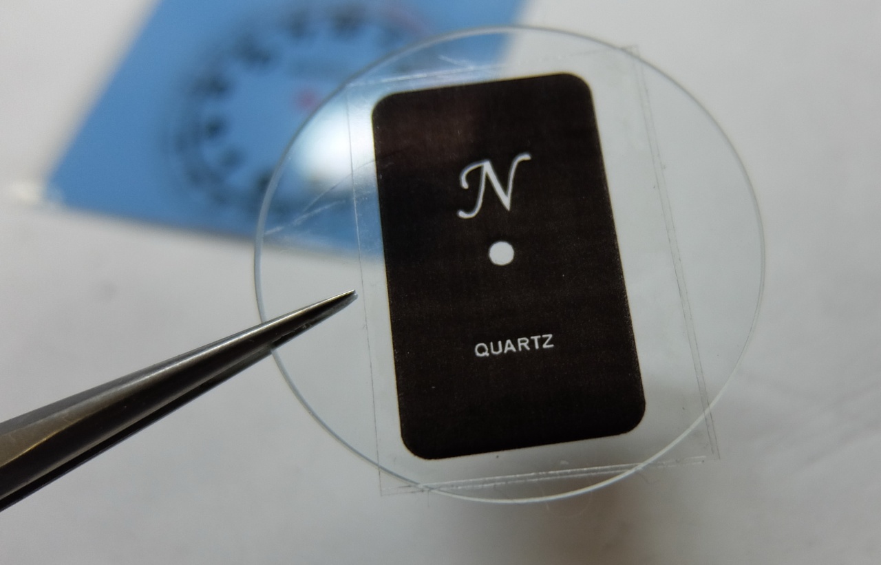

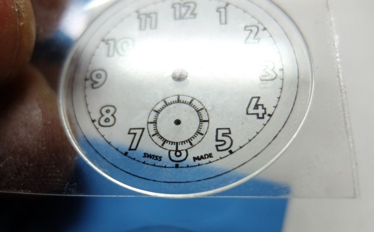

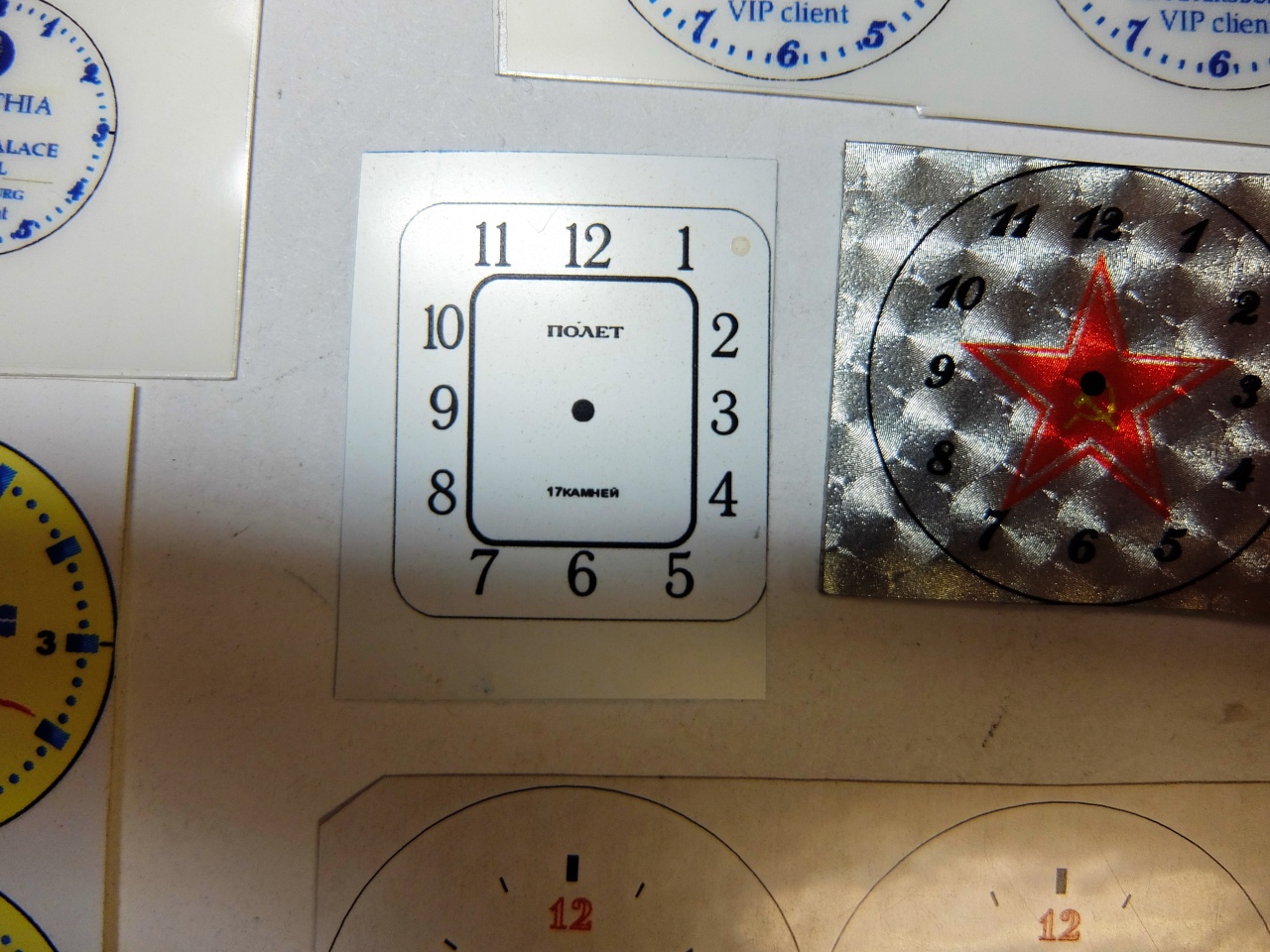

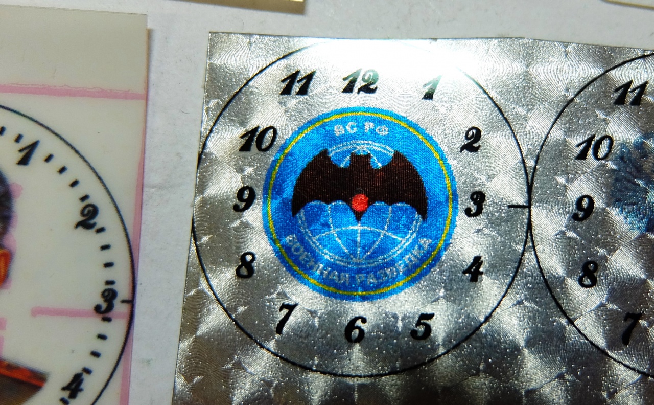

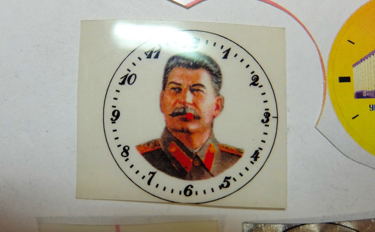

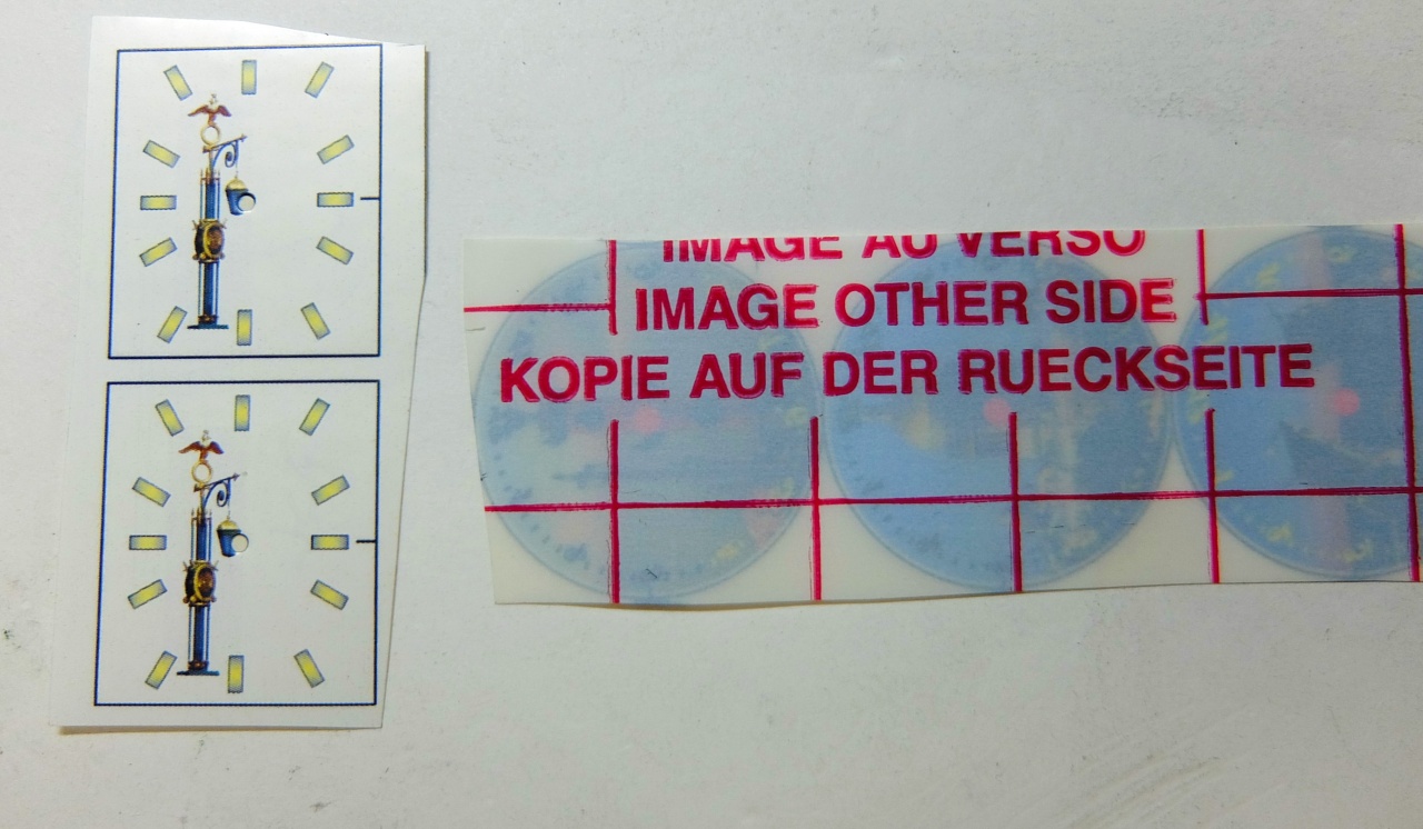

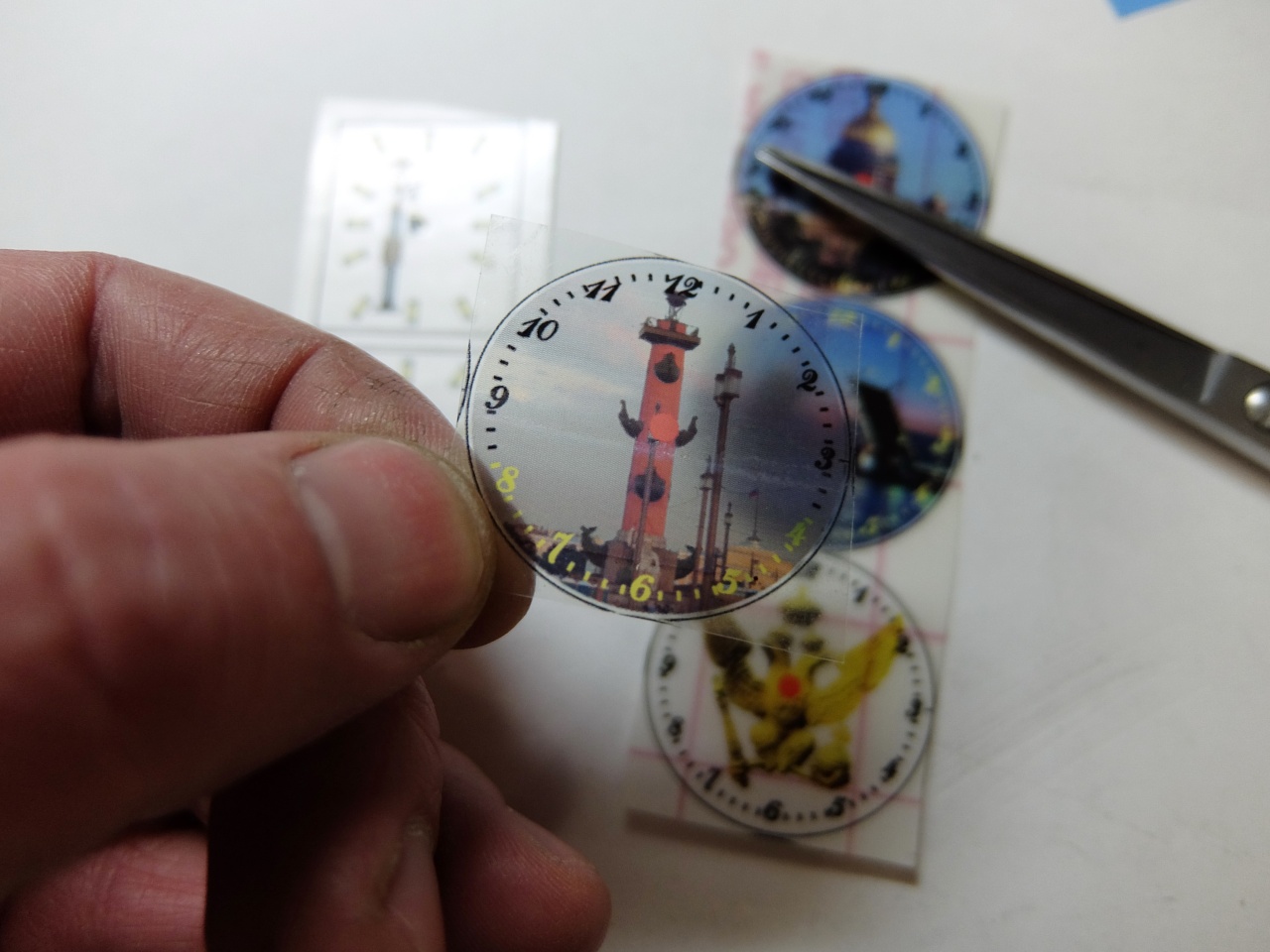

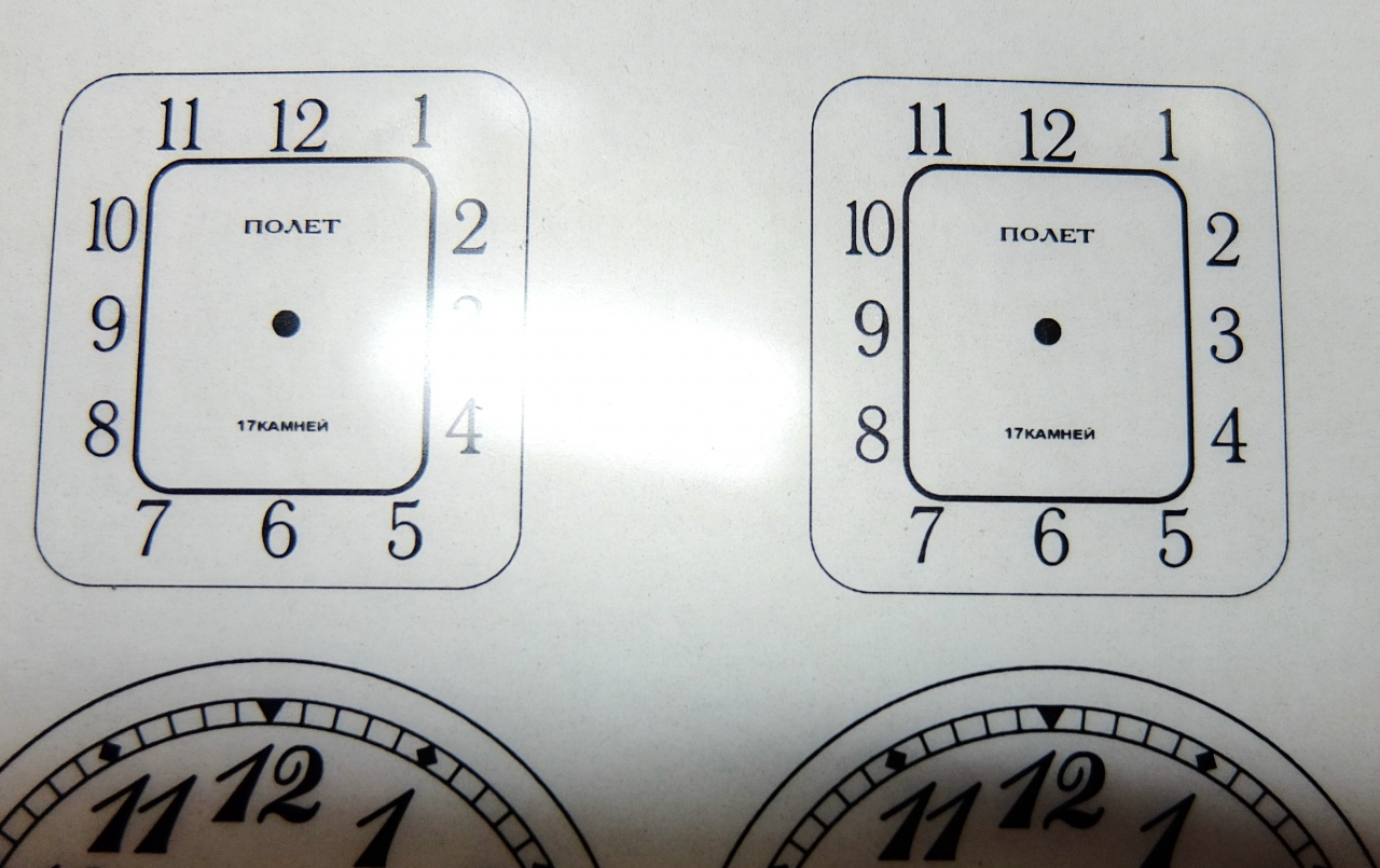

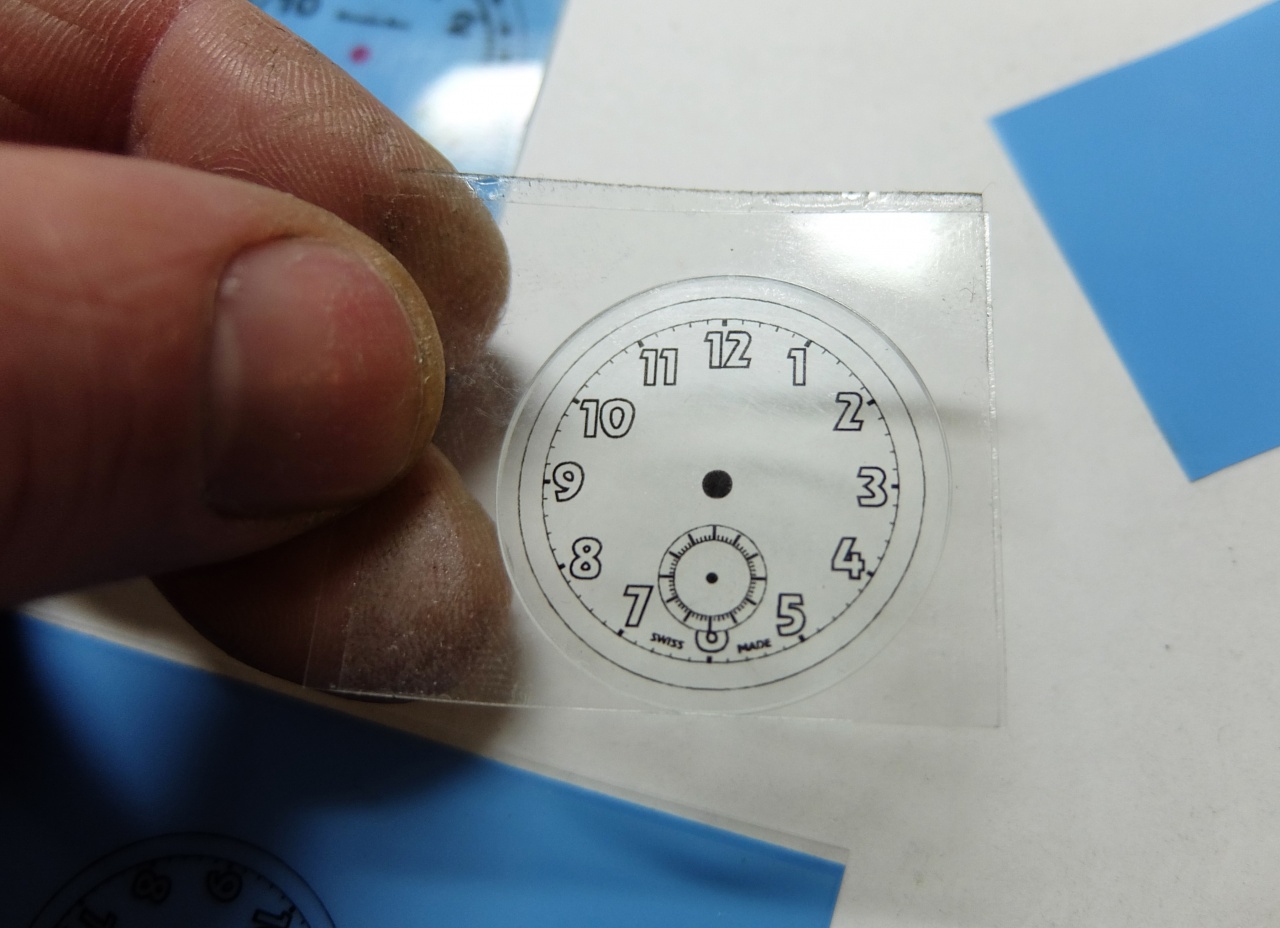

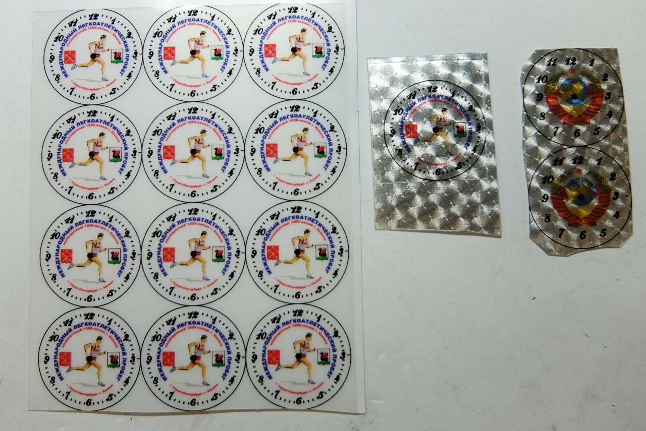

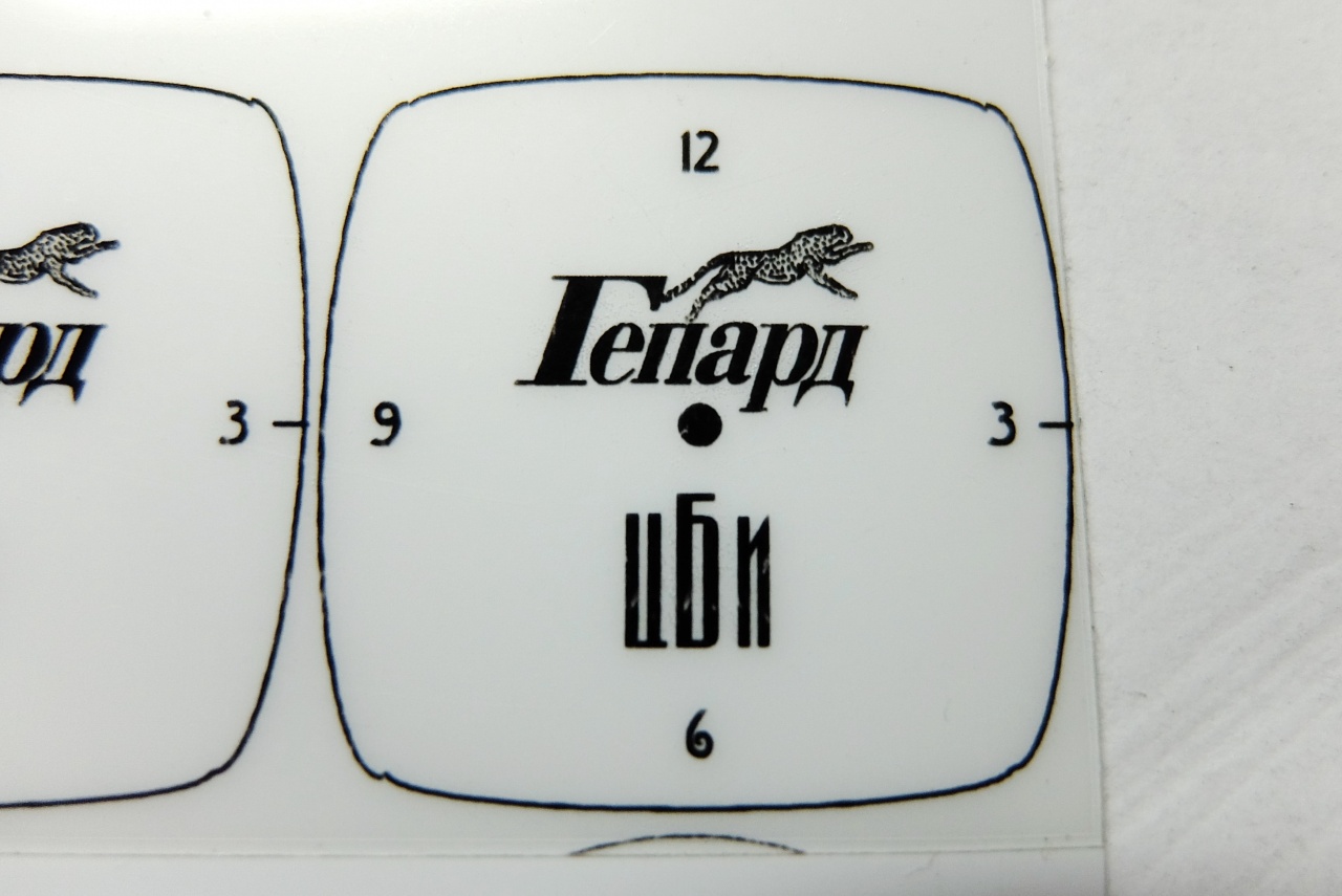

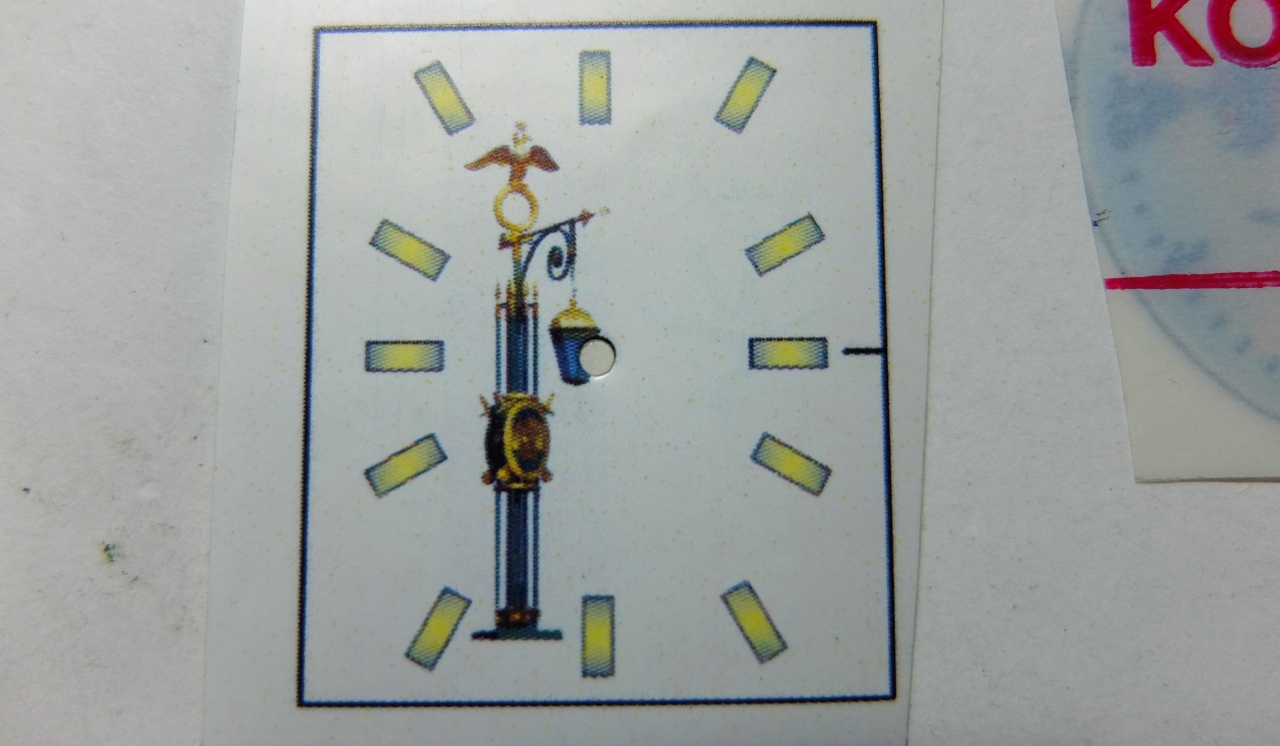

переделывается нижняя часть принтера, Беру формат фотобумаги, отмечаю изображение и вместо бумаги вставляю тонкий лист металла и принтер (струйный) наносит на металле изображение. Таким же методом и поначалу рисовал циферблаты.
Вот нарыл старые работы которым уже больше 10 лет.

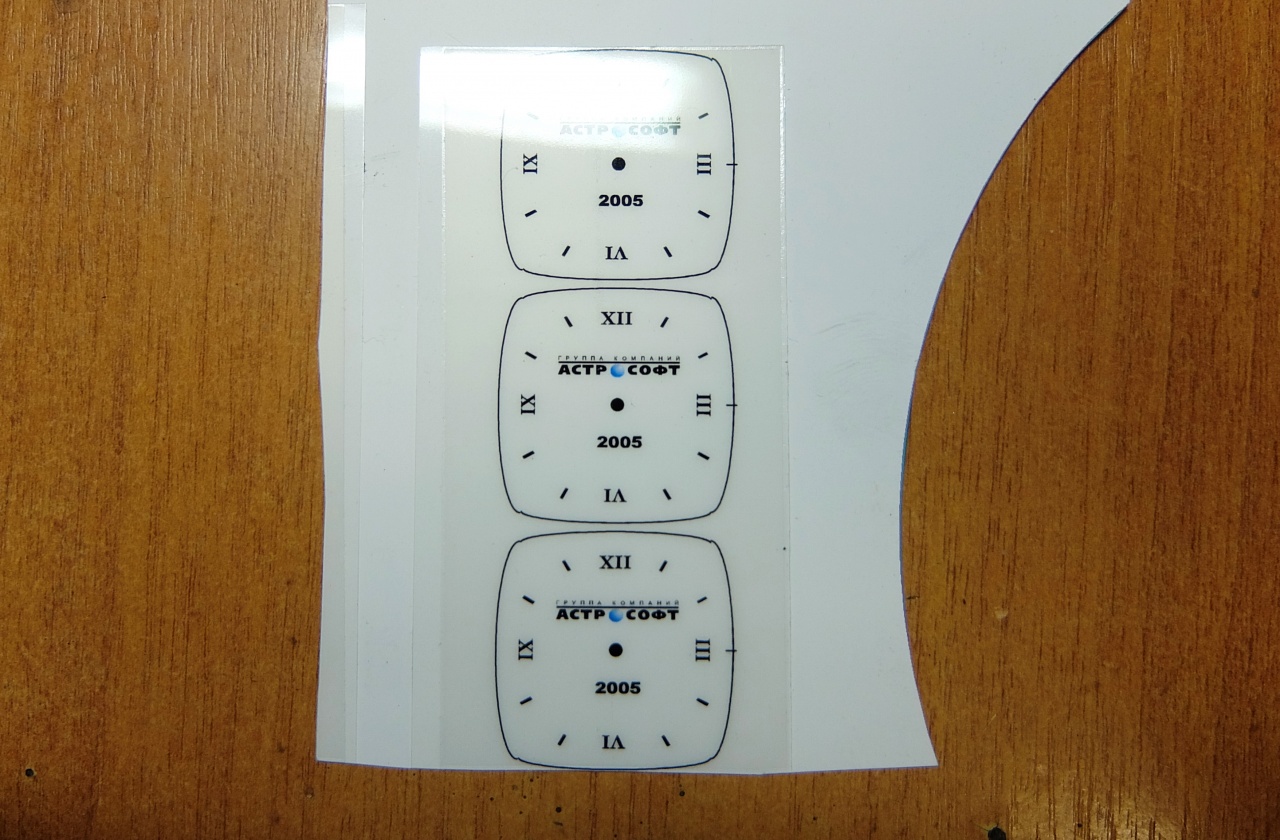

На фото (с 1по 11) показано нанесение разметки циферблата на тонкой прозрачной плёнке струйным принтером.

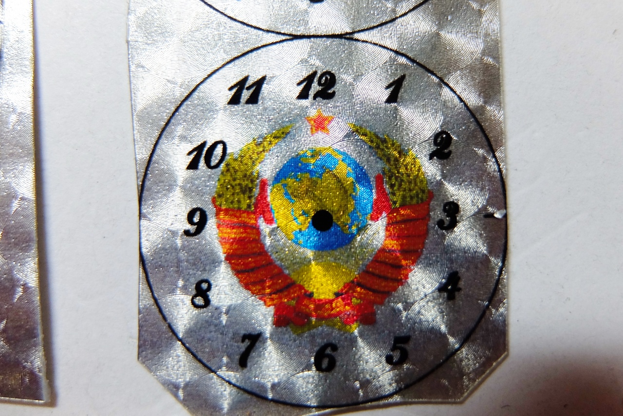

На фото ( с 12 по 16) А это имитация горячей эмали. Есть тонкий слой пластика который внешне похож на горячею эмаль. На такой пластик разметка и рисунок наноситься принтером а затем покрывается тонкой плёнкой.
На фото (с 17 по 20) Нанесение разметки и рисунка на тонкую клюющую плёнку обычным методом. Такую плёнку купить сейчас не проблема. Для использование этого ненужно нечего специального, просто обычный струйный принтер.

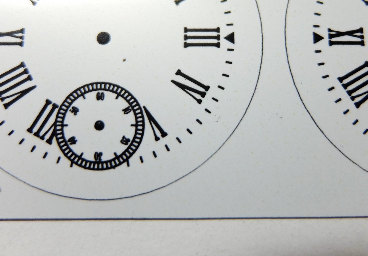

на фото (с 21 по 36) Различные варианты печати на принтере циферблатов как на металле так и на бумаге и на пластике. Принтер пропускает толщину материала до 7мм. Нижняя часть принтера регулируется по высоте так что подгоняется по нужной толщины.
Сейчас это конечно вызывает улыбку но в начале 2000 года это имело спрос и было много разных заказов на дешёвое исполнение циферблатов в основном заказывали разные структуры на различные праздники юбилеи акции)))
Ну как то так)) Пробуйте экспериментируйте сейчас возможности куда выше чем раньше)))

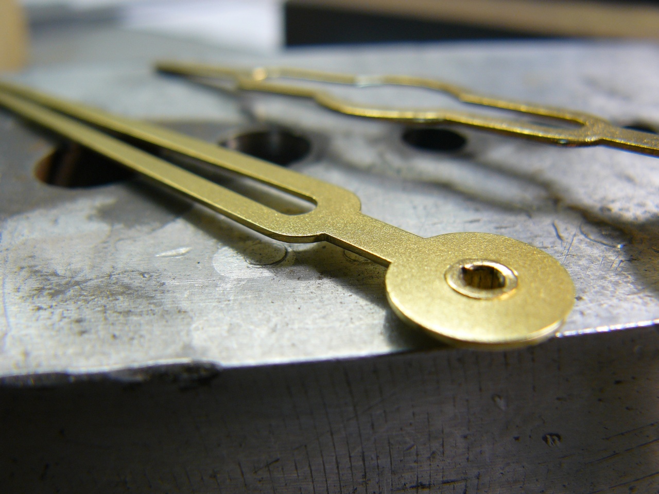

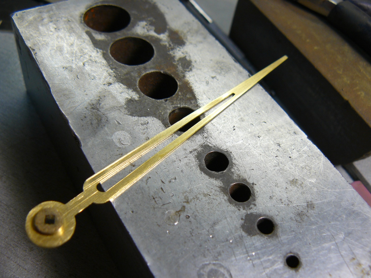

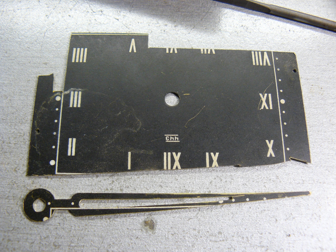

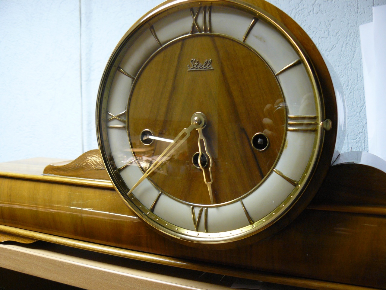

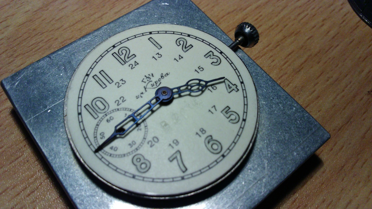

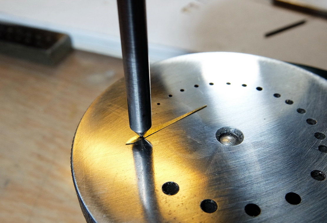

делал минутную стрелку для каминных часов
была только часовая
покрыл лаком, чтобы не окислялась
дизайн подсмотрел у этих часов с такой же часовой стрелкой

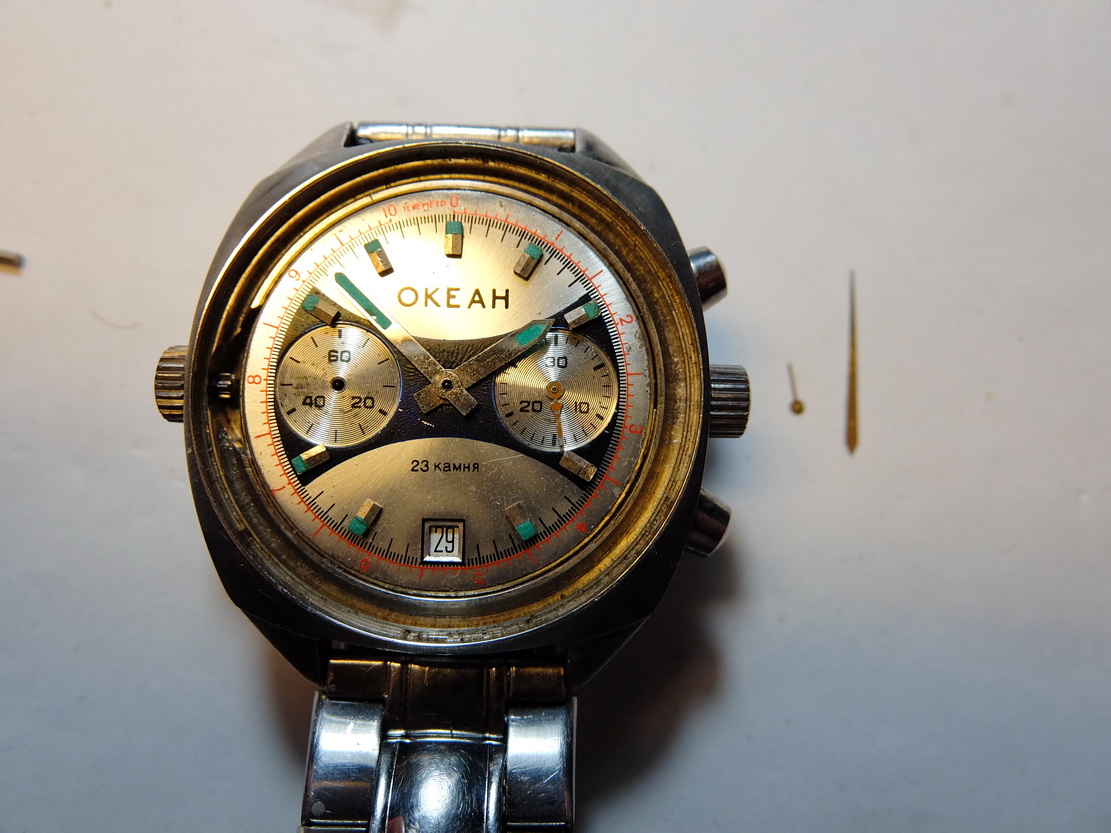

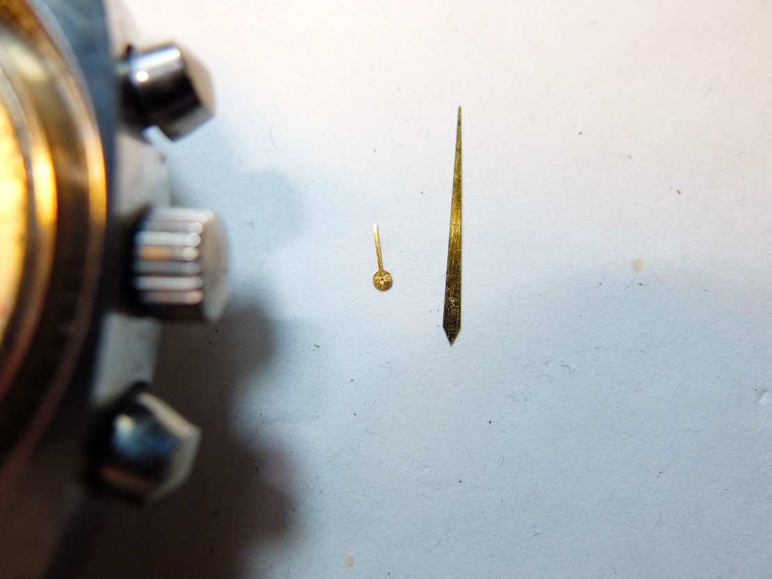

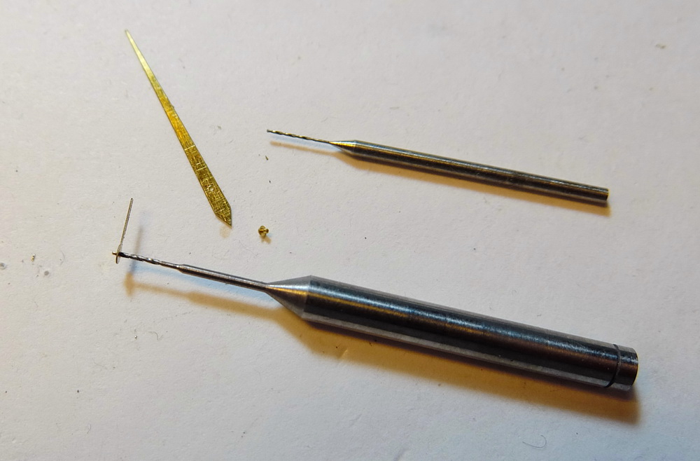

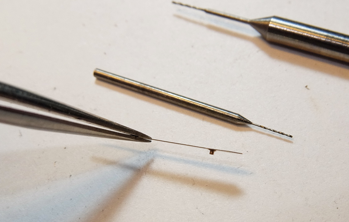

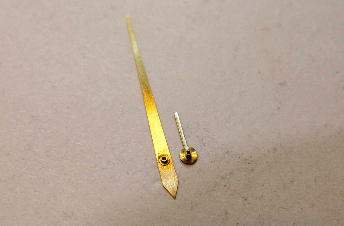

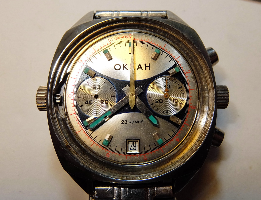

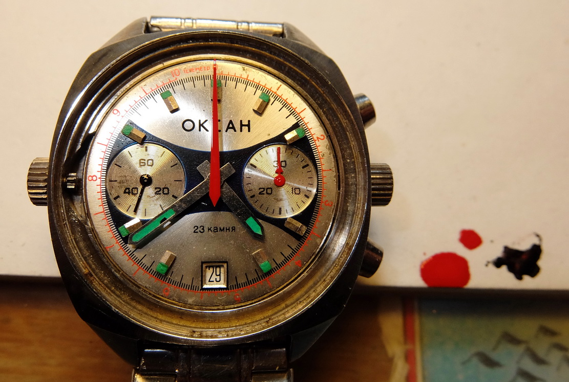

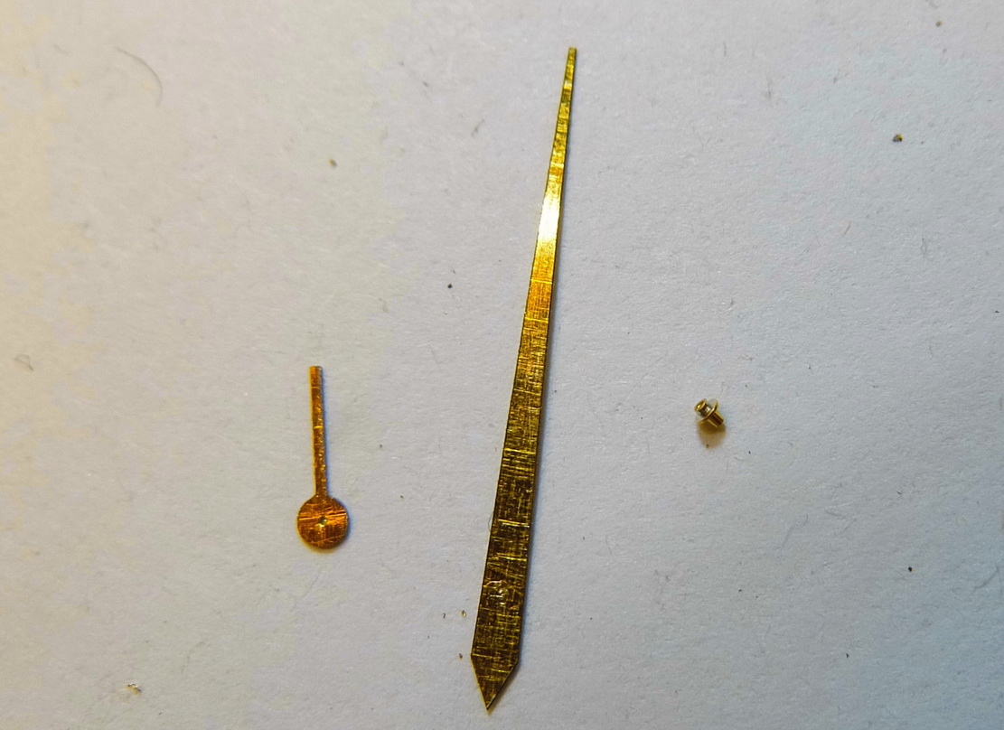

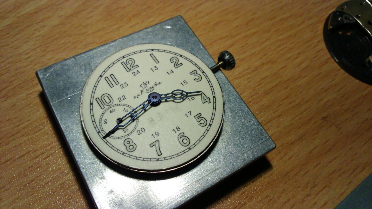

Стрелки для часов «Океан»
Иногда быстрее изготовить точную копию стрелок чем их найти.

Старый 13.05.2016, 13:58
Januar1973 Januar1973 вне форума
Регистрация: 10.11.2014
Адрес: Bangladesch
Сообщений: 190
Сказал(а) спасибо: 409
Поблагодарили 515 раз(а) в 104 сообщениях
Интрига.
ID:	1397985   Нажмите на изображение для увеличения
ID:	1397986   Нажмите на изображение для увеличения
ID:	1397987   Нажмите на изображение для увеличения
ID:	1397988   Нажмите на изображение для увеличения
ID:	1397993   Нажмите на изображение для увеличения
ID:	1397994   Нажмите на изображение для увеличения
ID:	1397995   Нажмите на изображение для увеличения
ID:	1397996   Нажмите на изображение для увеличения
