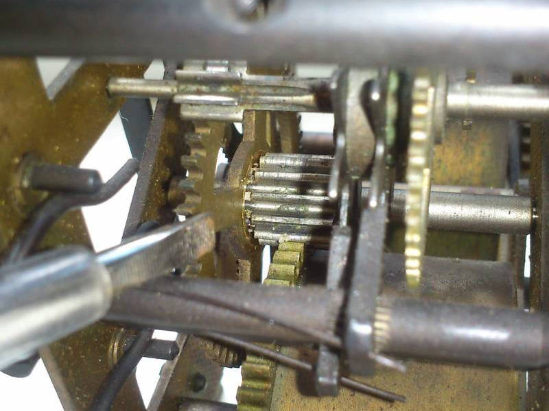

Сообщение от Dima343 Посмотреть сообщение
можно расширить отверстие в полотне на станке, вставить втулку (можно даже пропаять), и напрессовать полотно с втулкой на триб
Добрый вечер, Дмитрий !
Считаю что это не будет легким, судя по фото.
С уважением, Душан

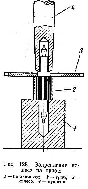

Да, хорошая тема получилась.
Здесь нагрузка большая и если припаять мягким припоем, может и не выдержать. А может сорвется через неделю или во время завода.
Лучше и легче колесо заменить, все таки это Янтарь.
Если говорим о возможности отремонтировать колесо в отсутствии токарного станка...
1. Можно запрессовать колесо как оно есть сейчас. Не смотря на то, что отверстие расширилось. Это будет возможно если триб не очень твердо закален, а я думаю что это в Янтаре исполнено. Знаю, что важное условие чтоб полотно надевалось туго на триб не исполнено, но делал так и получалось. Будет нужно сделать пуансон. Может у автора найдется знакомый токарь? Пуансон нужно закалить, так как он должен быть более твердым чем триб.
Как крайняя мера, возможно расклепать зубья триба по отдельности, одно за одним, при помощи подходящего пуансона.
2. Все таки возможно припаять мягким припоем, но нужно поставить шпонку, как уже предложил ув. Дмитрий. Можно просверлить отверстие примерно 1.5мм касающееся отверстием полотна и связать их. Потом запрессовать туда стальной штифт, так что не торчал и не мешал. Колесо нужно припаять прилагая на полотно усилие в такую сторону, как на него воздействует барабан в рабочем состоянии. Паяние - дело деликатное! Нужно паять так, чтоб припой хорошо облудил триб в месте пайки, но не попал глубоко между зубьями триба, т.к. будет трудно его от туда удалить. Как правило - хорошая пайка выглядит хорошо!
Это не есть руководство как правильно сделать, а мое собственное представление как возможно сделать!!!

Ух ты ж ..... действительно интересная и познавательная тема вышла, ребята, спасибо за советы, как говорится первый блин всегда комом.... опыта не было - но кое как спаял... заводится, держит.... сделал так - обстучал по кругу отверткой припаял с 2х сторон...паяльник конечно Г.... да и с пайкой я не на ты....но что то вышло....коряво...НО на будущее взял себе урок.... практика нужна по любому.... как будет держать - ХЗ.... с запчастями у нас дефицит...не достать.... но припой вроде держит... Подскажите - как отрегулировать бой...помню имел печальный опыт (много времени потратил на настройку боя) и теперь снова такая же шляпа.... как бы на колесо боя (там где 2 звездочки) - сразу падают 2 шпинька от молоточков и крутить тяжело механизму, как подгадать - чтобы выставить шестерни правильно и бой был поочередный (т.е на звездочки колеса боя поочередно поступали шпиньки молоточков...)
т.е первый бьет а вот второй молоток уже не бьет - а зависает...

Сообщение от skara91 Посмотреть сообщение
А вы всю грязь из механизма вымойте и сам механизм смажте - все и заработает А то судя по фото - там только еще пауки не живут

Да- грязи много, чистка еще не начиналась - механизм собирался чтобы проверить будет ли шестерня выдерживать нагрузку, всем спасибо, отпишусь что да как...
