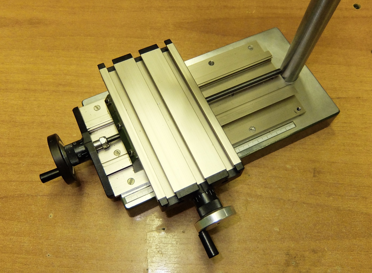

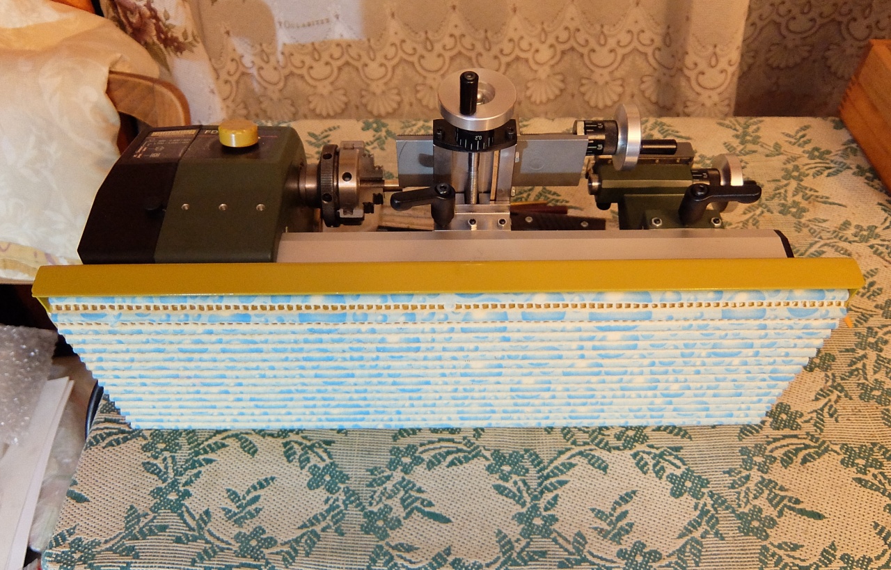

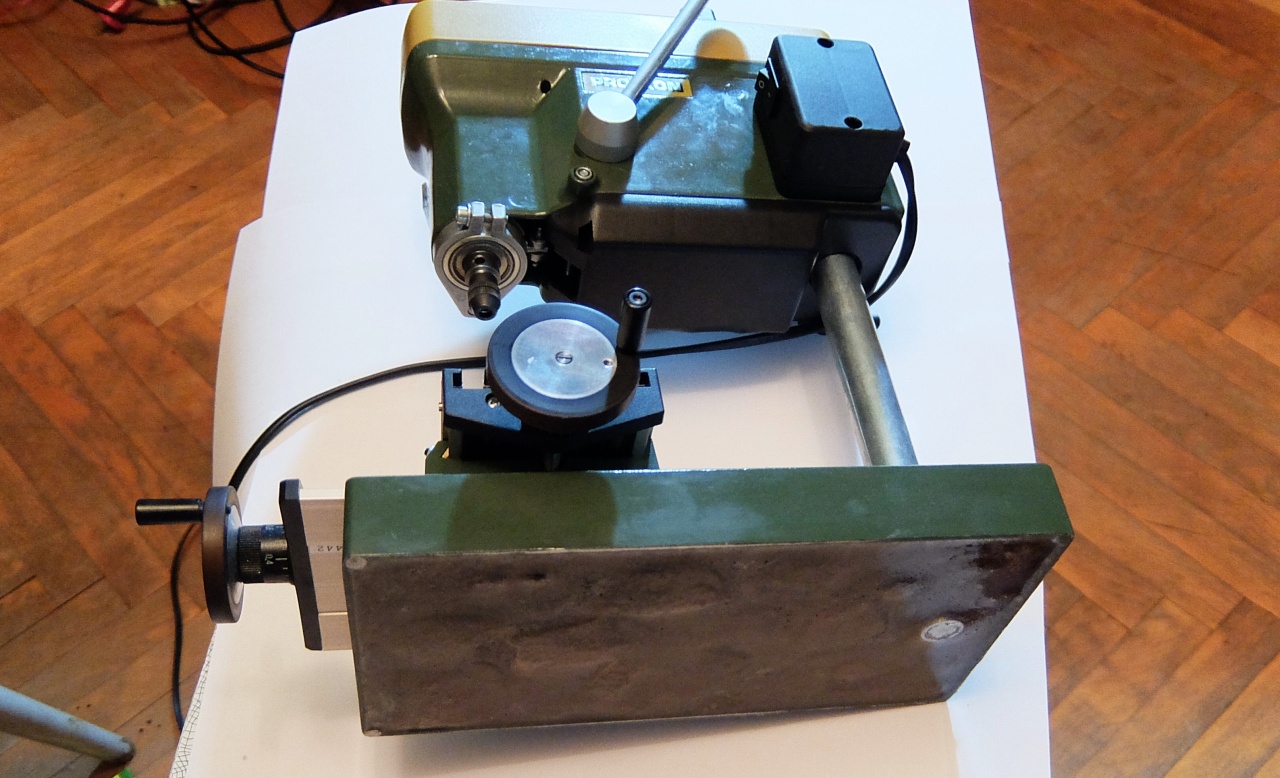

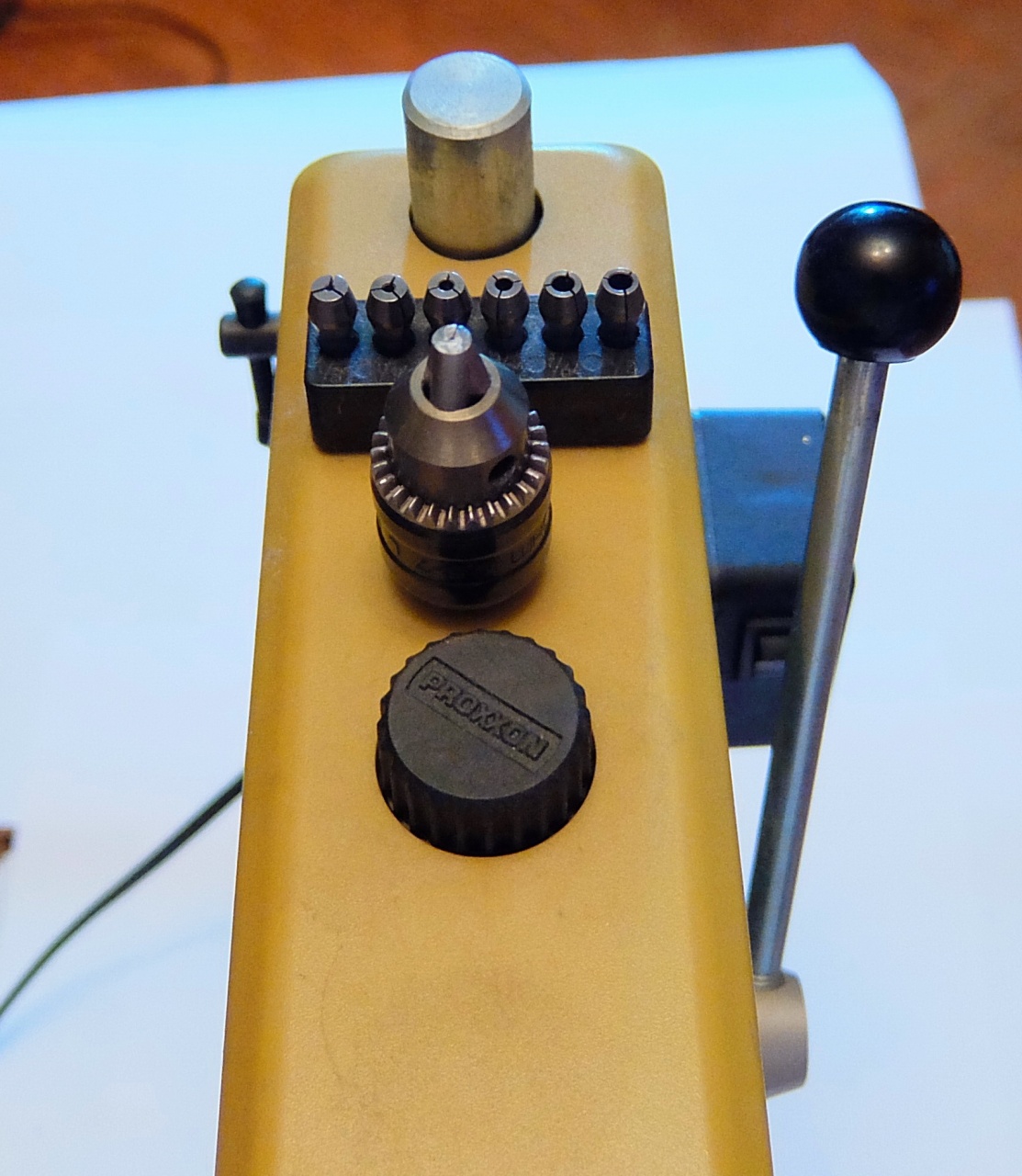

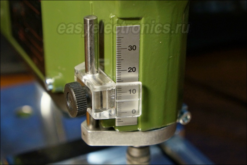

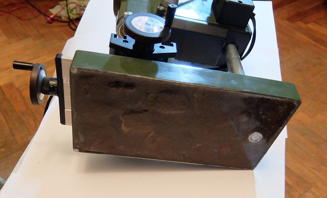

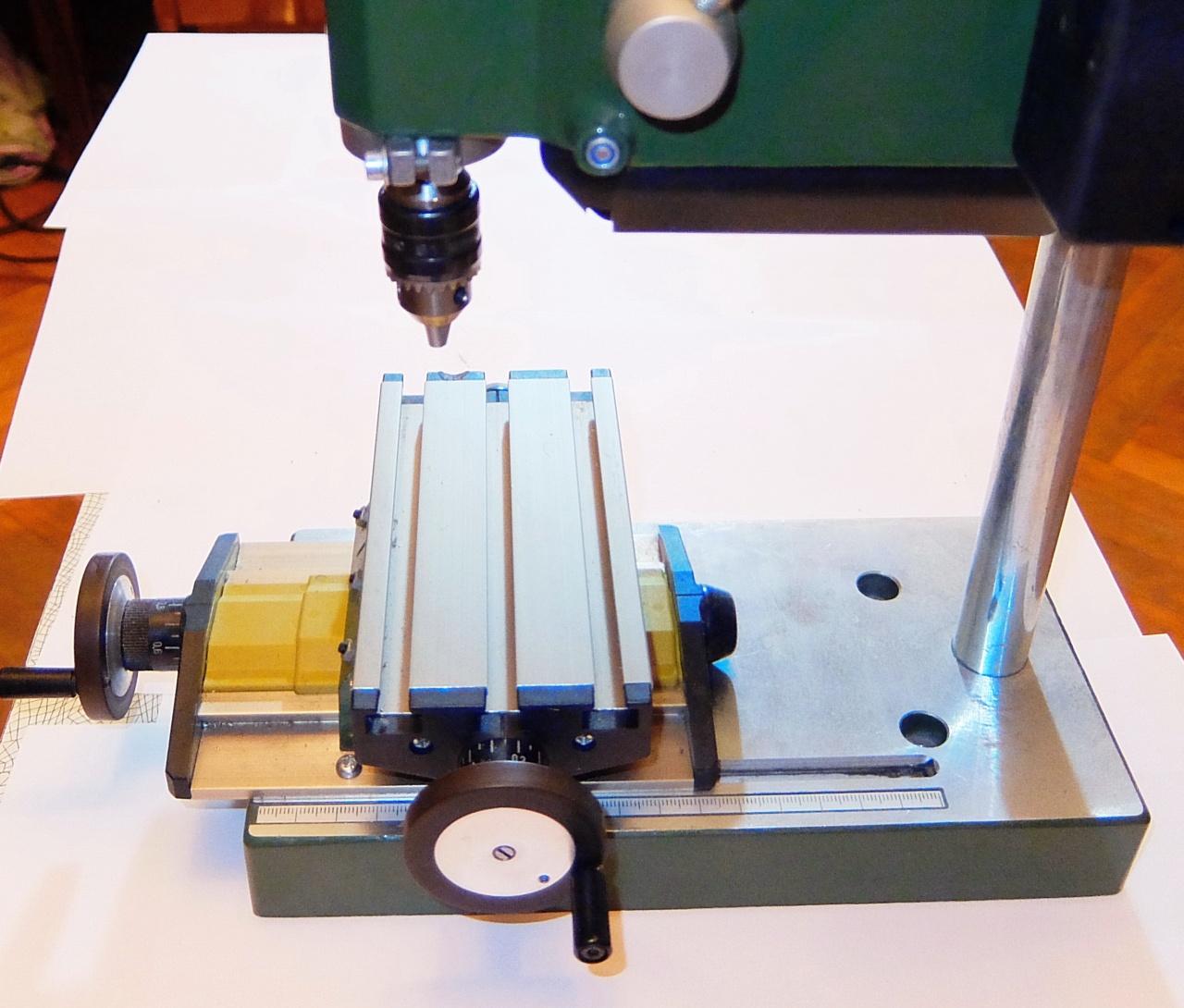

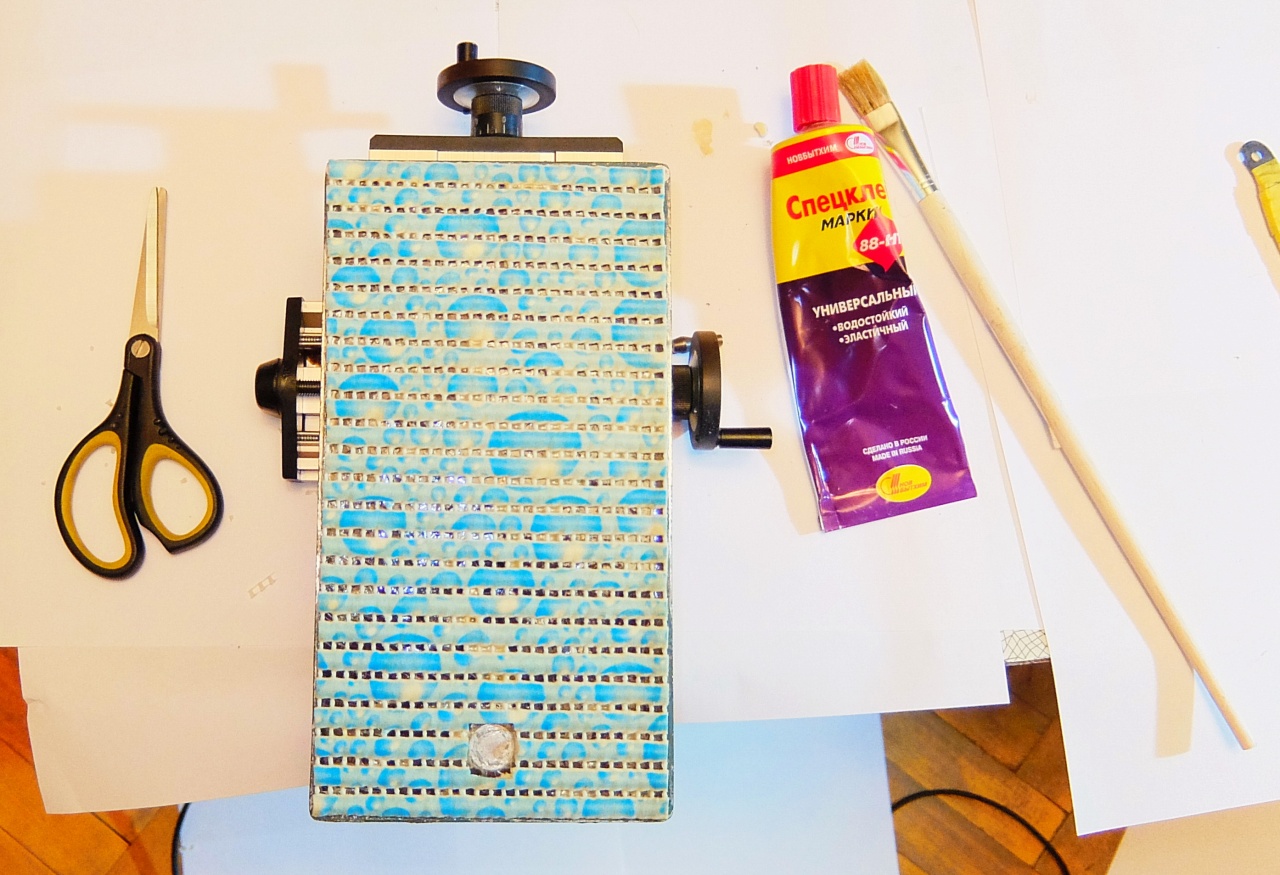

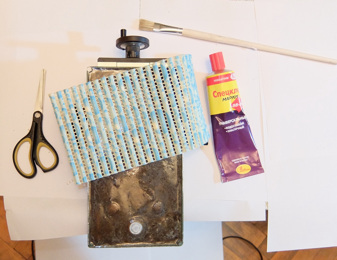

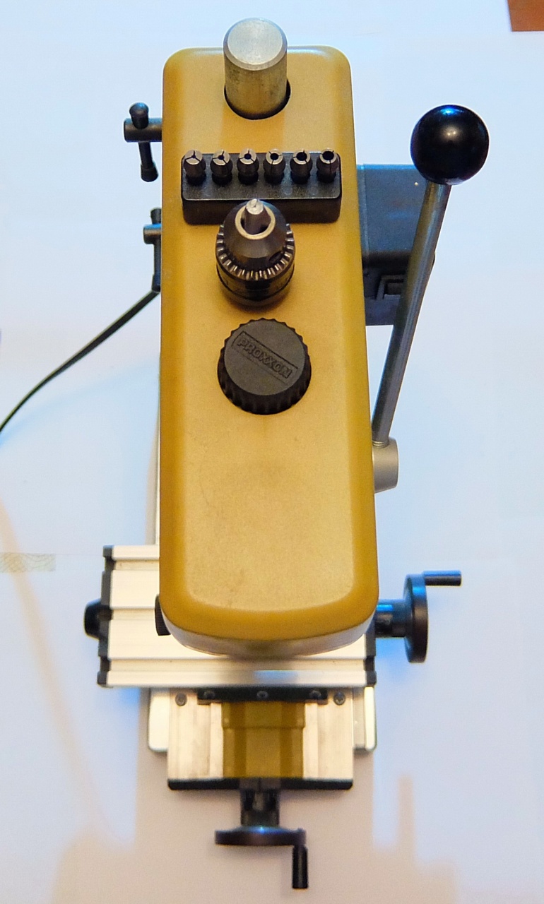

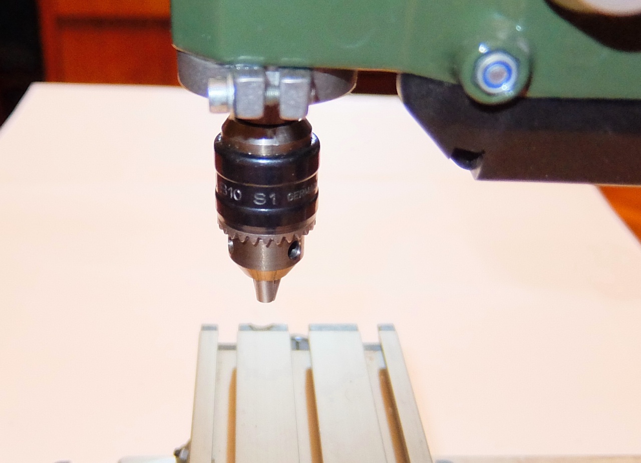

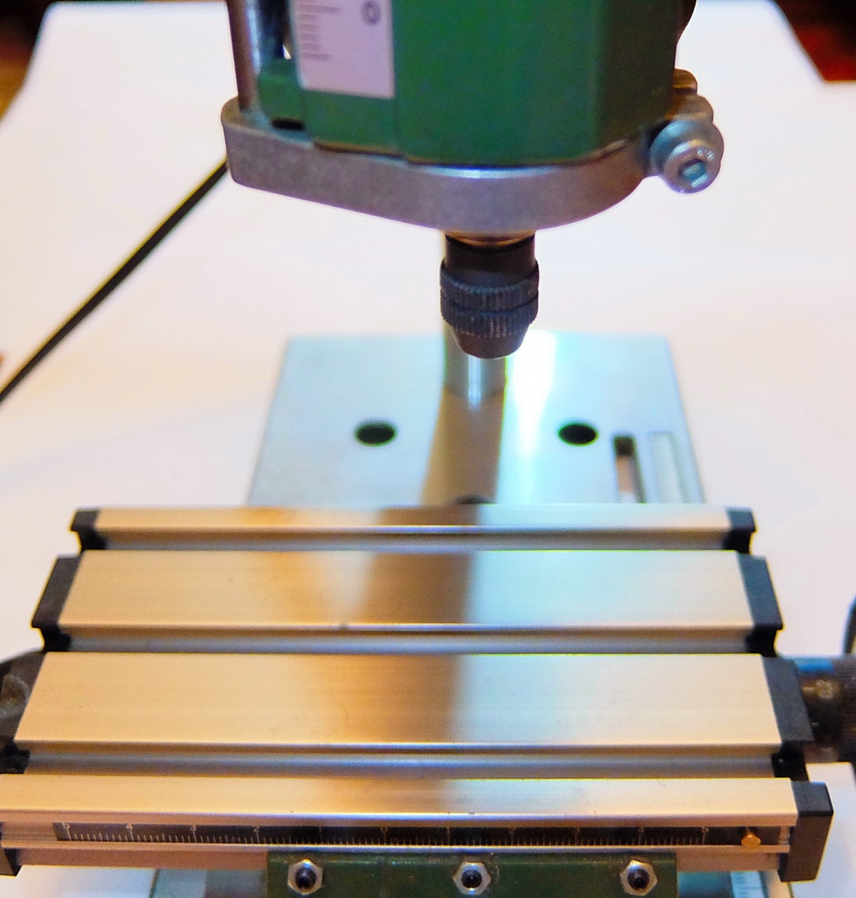

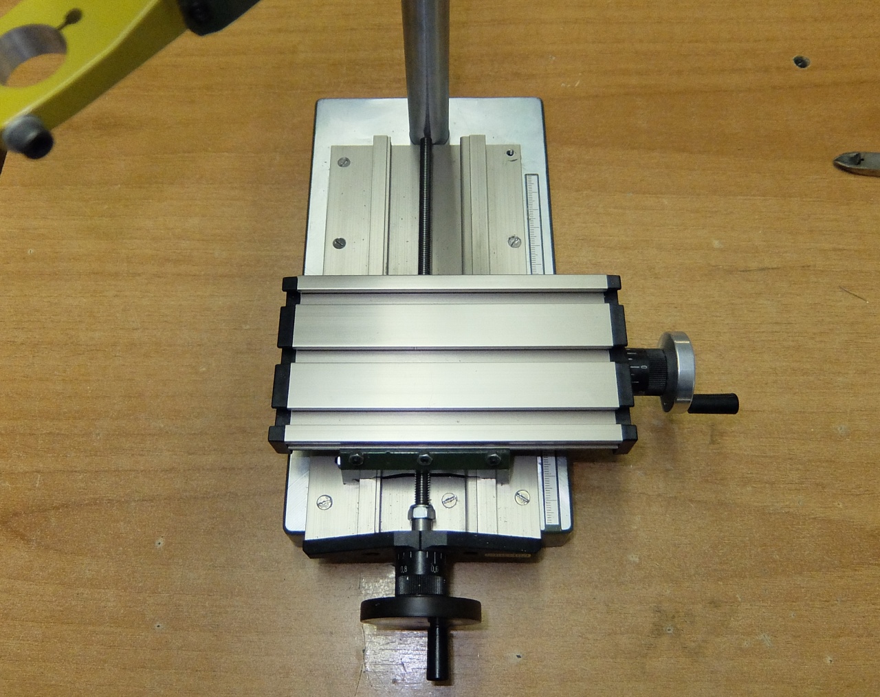

Продолжаю тему «Сверлильный станок PROXXON TBM 220»
На рынках России с сверлильными станками такого класса и габаритов, вообще полная фигня, и если что-то можно найти по токарным и фрезерным станкам, то по маленьким сверлильным вообще очень сложно что-то приличное найти. Не подумайте, что я рекламирую PROXXON или упиваюсь этим, но действительно нечего вообще нормального не купить. Есть один Российский станок такого класса, но чуть дороже и хуже качеством.
Про станок PROXXON TBM 220 нечего сказать плохого не могу, работает он у меня около 6 лет и пока всё нормально, точно перпендикулярно сверлит, ремень нормальный двигатель мощный для этих размеров и легко тянет сверление до 6мм. Удобен в работе, но есть несколько недоработок)))
Он очень лёгкий, цанговый зажим позволяет работать только с определёнными свёрлами, дурацкая дюймовая резьба Д3\8 под цанговый зажим что не позволяет установить сверлильный патрон либо применить метрический переходник. Неточная разметка глубины сверления.
Но это всё можно исправить. На основания станка установить координатный стол, тут как ваша фантазия может сработать, можно направляющие по всей длине основания, а можно и обычный уже готовый купить. Колодку с цангами и патрон для удобства лучше держать на станке, приклеить колодку, а для патрона сделать выступ это значительно облегчает быструю смену вариантов патрона на цанговый зажим. В патрон сделать переходник (наружный конус, внутренняя резьба Д3\8 и запрессовать) Платформу-основания утяжелить свинцовой стружкой с эпоксидной смолой (прибавиться в весе на 2 кг). Ну и для удобства наклеить гофрированную резину (коврик для ванной) что позволит устойчиво стоять станку на столе. (Как прибитый стоит, очень удобно) Ну вот и всё простая и мелкая доработка и этот станок будет вас очень радовать в работе.
Из рекомендаций скажу, что станок неплохой, но если есть возможность по деньгам, то лучше заказать станок BL-MDM-X0, пожалуй, это единственный по мне хороший станок в своём классе правда и стоит как «Чугунный мост»
