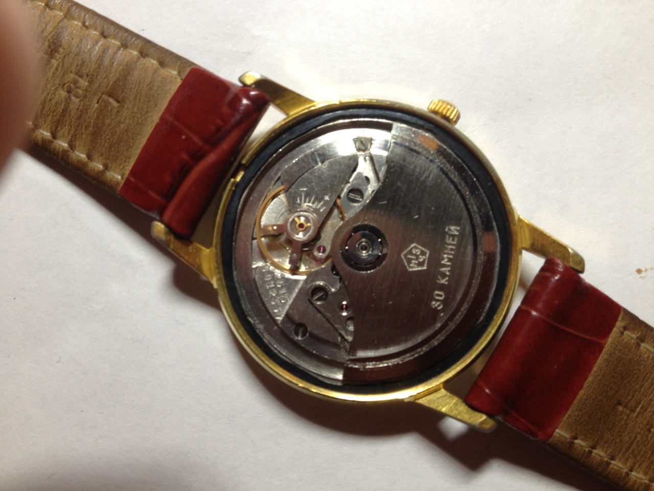

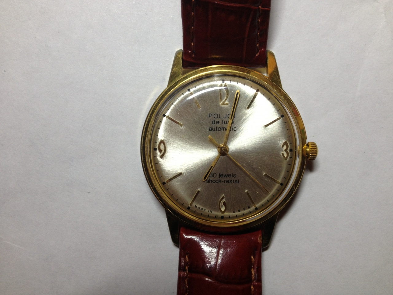

Старый 19.03.2015, 22:34
Аватар для James
James James вне форума
Регистрация: 22.02.2009
Адрес: St. Petersburg
Сообщений: 3,102
Сказал(а) спасибо: 2,616
Поблагодарили 4,896 раз(а) в 1,428 сообщениях

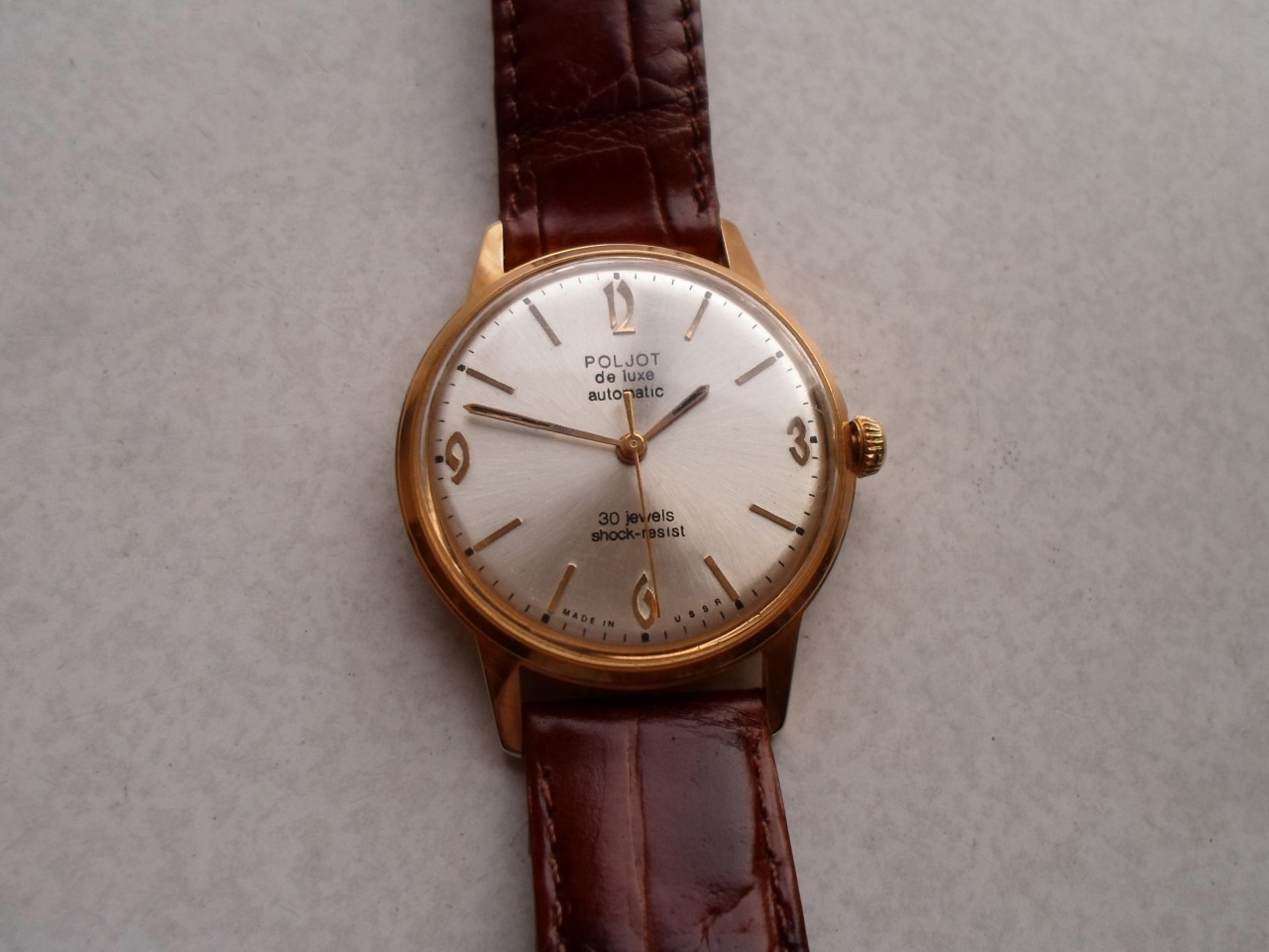

Сообщение от dmvt1 Посмотреть сообщение
Рубен,
меньше всего хотел вас обидеть и уж никак за лоха не держу. Просто я высказываю свое личное мнение и в данном случае мне самому интересно. Я никогда в жизни не встречал полетов на 19800, хотя переделал их сотни. Может и правда существовала какая-то супер редкая версия. Как вариант, может кто-то воткнул в Ваш Полет машинку от Востока 2416. В лихие 90-е и не такое творили на умирающих заводах. Были же "Востоки" на 3133. Если Вас не затруднит, не могли бы Вы сделать фото машинки этого интересного Полета.
Нууу, Дмитрий! У меня несколько иной уровень, извините за нескромность. 26-е Полёты я сам перебирал. Какие уж тут воткнутые машинки?
Вот мой делюкс во всей красе, на хорошем ходу.
ID:	953664   Нажмите на изображение для увеличения
Эти 3 пользователей сказали Спасибо! James за это сообщение:
bjiag0 (19.03.2015), shnipperson (19.03.2015), Vilos (19.03.2015)
  #24
Старый 20.03.2015, 12:51
Аватар для dmvt1
dmvt1 dmvt1 вне форума
Регистрация: 05.11.2010
Сообщений: 8,123
Сказал(а) спасибо: 58
Поблагодарили 7,764 раз(а) в 4,043 сообщениях
Рубен,
у меня есть точно такие же часы, но там обычная машинка на 18000. Это простая "косынка" 2609 с пришлепнутым сверху узлом автоподзавода. Да и клиентских я таких не один десяток переделал и все были на 18000. Если и вправду была версия с частотой 19800, то Вы меня сильно удивили и являетесь обладателем раритета.
И второе, посмотрите внимательно на волосок на своих часах. Даже на фото видно, что витки слиплись.
С уважением,
Дмитрий

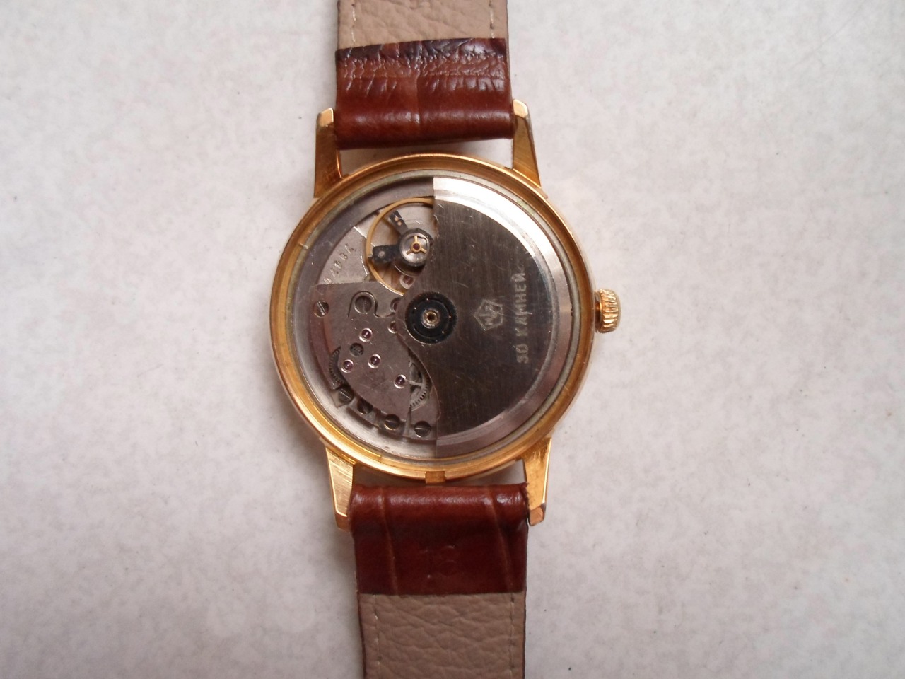

  #25
Старый 20.03.2015, 13:18
Аватар для Vilos
Vilos Vilos вне форума
Регистрация: 08.03.2013
Сообщений: 9,001
Сказал(а) спасибо: 16,544
Поблагодарили 35,087 раз(а) в 6,751 сообщениях
На счёт десятков клиентских, это вы однозначно погорячились.
У меня тоже есть такие часы с "неправильной" частотой. При попытке поставить баланс от любой другой косынки, часы начинают сильно отставать.
ID:	954337   Нажмите на изображение для увеличения
Этот пользователь сказал Спасибо! Vilos за это сообщение:
James (20.03.2015)
