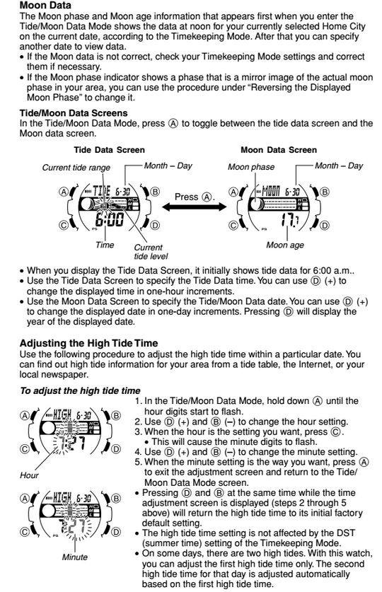

realvugluskro, вот спешалли фо ю, заскринил английскую инструкцию, именно то, что отсутствует в русской: настройка фаз и приливов (с картинками!) и подробная информация о значениях фаз луны, приливах и лунном интервале. У меня просто нет времени сейчас переводить все это на русский для Вас, работы много.
Русскую инструкцию вообще не читайте, там кривой перевод и половины нет.
В общем, я уже закусился с этой инструкцией. Надеюсь, к концу дня переведу и выложу. Может, кому-то пригодится

Спасибо, но я не понимаю не то, что там написано, а то, что это всё значит!!! Прочитать я и без перевода могу, но ГДЕ??????? широта!)))) ВСё что понял это что при выставленом времени UTC как эталон Вашего места всё синхонится по этому и Луна с приливом тоже автоматом ставится по этой зоне!!!! А в настройках Вы просто просмотр можете и время просмотра менять. Потому как только Вы меняете в Лунных настройках цифры, меняется автоматом и дата с месяцем в верхнем окне!!

realvugluskro, потерпите, я уже взялся переводить англ инструкцию, надеюсь осилю до вечера, если не завалят работой
Уже вижу, например, что фаза Луны устанавливается в соответствии с городом домашнего времени (Home time City)
